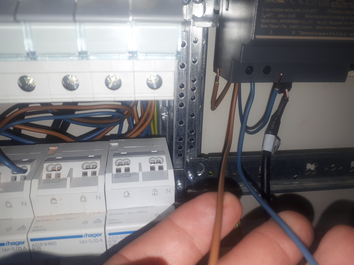

Hallo Forum, Ich habe zwei Trafos auf Hutschiene mit 10A abgesichert. Davor ein FI 40A/0,03A. Bei den Trafos handelt es sich um MW HDR-100-24 für eine Homematic und HDR-60-5 für Raspberrymatic und i/o-broker. Sekundärseitig hängt aber noch nichts dran. Dummerweise fliegt bei beiden Trafos sofort beim zuschalten der Sicherung (die haben keinen PE-Kontakt) der FI. Beide funktionieren ohne FI einwandfrei. Auch L und N vertauscht. Aber gleiches Problem. Hat jemand eine Idee? Die Trafos sind nagelneu. Sicherung und FI auch. Hänge ich eine andere Last an die Sicherung funktionieren Sicherung und FI auch. Es muss also wie auch immer geartet mit den Trafos zusammenhängen. Jemand eine Idee?

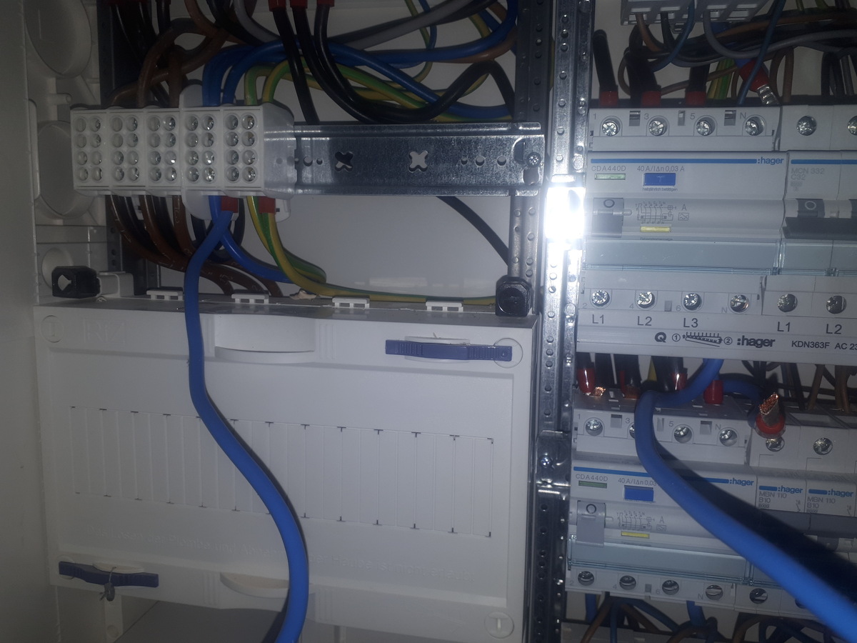

Hast du mal ein Foto von deiner verteiler?

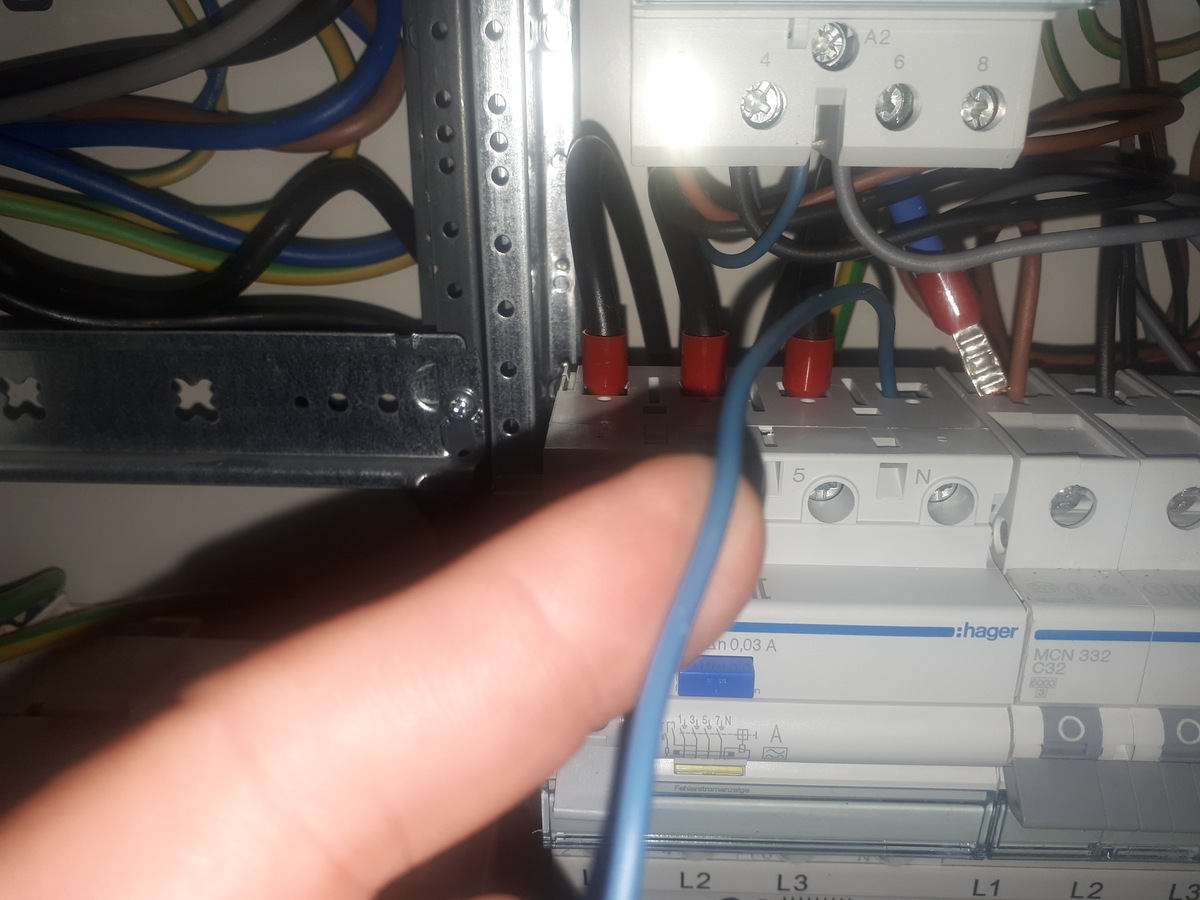

Claudio schrieb: > Mache ich die > Phasenschiene weg bleibt er drin. Du hast also den FI rechts von den Sicherungen montiert ? Normalerweise fährt man den FI von Unten an und fährt mit den oberen Anschlüssen auf die Sicherungen. Das der N Separat geführt wird ist Selbstverständlich, d.h. der N vor und nach dem FI darf keine verbindung haben. Auch darf der N nach dem FI Nirgendwo Verbindung zum PE haben.
...Foto einfach Datei auswählen und dann Beitrag veröffentlichen, oder? ...der FI sitzt links von den Automaten. Sowohl Phasen als auch N gehen unten rein und oben raus. Phasenschiene ist natürlich 3phasig + N
Fliegend am FI um Verwechslungen zu vermeiden. Fehlersuche ist kein Schönheitswettbewerb
Rüdiger B. schrieb: > Claudio schrieb: >> Mache ich die >> Phasenschiene weg bleibt er drin. > > Du hast also den FI rechts von den Sicherungen montiert ? > Normalerweise fährt man den FI von Unten an und fährt mit den oberen > Anschlüssen auf die Sicherungen. Nö, ganz und gar nicht! Sammelschienen passen nur UNTEN also wird in einem solchen Fall der RCD immer von oben bestromt. Ausgang unten auf die Phasenschiene die auf die LS verteilt. Bei mehreren Reihen springt man von RCD oben zu RCD oben, dafür sind nämlich die doppelten/großen Anschlüsse da.
Du speist also die Phasen von oben ein, den N aber von unten?!!
Die Phasen gehen oben rein und der N unten. N-richtung ist doch eigentlich egal, oder?
NEIN!! Dann muss der RCD ja auslösen weil sich die Felder nicht aufheben!
Claudio schrieb: > Die Phasen gehen oben rein und der N unten. N-richtung ist doch > eigentlich egal, oder? Uff.
Claudio schrieb: > Ou Mann...N umgedreht...jetzt gehts Wieder was gelernt fürs Leben :-) Zur Erklärung: https://www.schutzschalter-online.de/cms/was-sind-fehlerstromschutzschalter-rcd-rccb.html Abbildung 3. Wenn du N von "oben" und L von "unten" einspeist, dann heben sich die Magnetfelder nicht auf, sondern sie verstärken sich. Also hast du dann eine "Sicherung" gebaut die bei 15mA auslöst :-).
