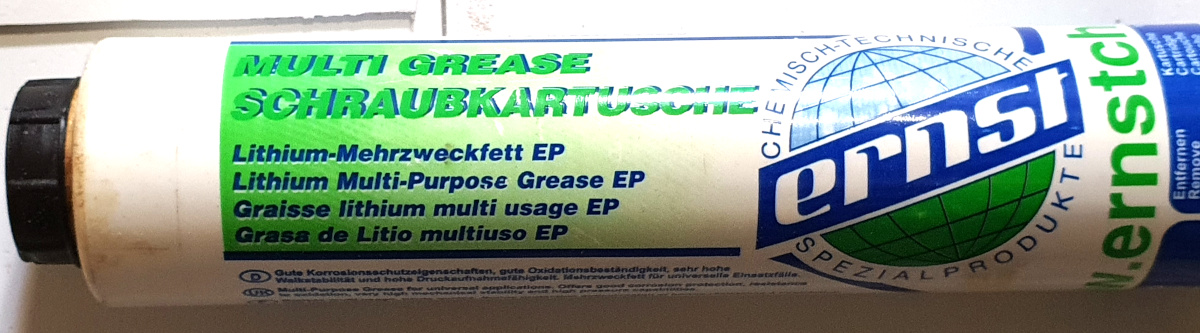

von Justin S. (Gast)
Beim Öffnen und Schließen knarrt die sehr schwere Terrassentür ziemlich
stark. Ich habe wegen seiner guten Fließfähigkeit Nähmaschinen-Öl in das
obere Lager geträufelt, aber das hat die Situation eher verschlechtert.
Nun muss ich wohl zäheres Fett in das Lager bekommen und es dafür wohl
ausbauen, oder?
Wäre das abgebildete Fett gut?

von Keks F. (keksliebhaber)
Da gehört kein Öl rein, sondern Fett. Öl schwemmt ggf. sogar das
restliche Fett von da, wo es noch etwas tut, weg.
Fett hat stoß- und vibrationshemmende Wirkung, Öl verringert lediglich
die Reibung.

von Andreas B. (bitverdreher)
Justin S. schrieb:
> Daher meine Frage, ob
> das Fett geeignet ist?
Auf dem Bild sieht man halt die Viskositaet nicht. ;-)
In diesem Fall: je zaehlfluessiger desto besser.
von Udo S. (urschmitt)
Das ist ein normales Lithiumverseiftes Mehrzweckfett.
Das ist für Wälz und Gleitlager.
Ich würde sagen das kann man nehmen.

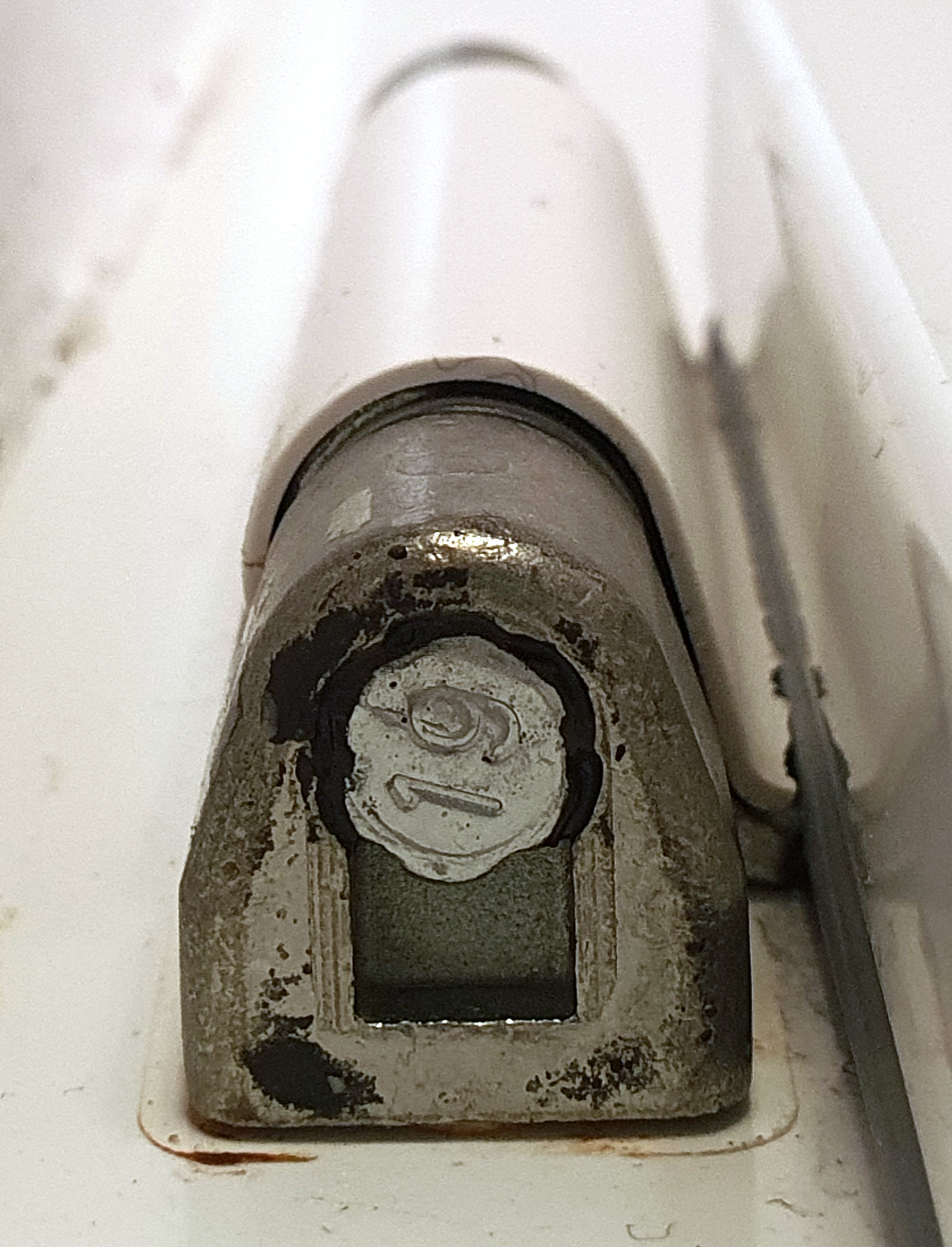

von Ulf P. (bastler2004)
Wenn das ganze Scharnier korrodiert ist wie auf Terrasse2.jpg zu sehen
kann kann man es nachhaltiger austauschen und das Fett sparen...
Das sehe ich nicht, aber Dreck durchaus. Kann man denn den Metallstift
da einfach herausziehen, wenn man das Gelenk entlastet? Oder wie sonst
kann ich das Gelenk sinnvoll reinigen?

von Wendels B. (wendelsberg)
Normalerweise ist am unteren Ende ein "Teller" am Stift, auf den man das
Fensterbaueruniversalwerkzeug aufstecken kann, um den Stift nach unten
zu ziehen.
https://www.fensterversand.com/info/pflege-wartung/winkhaus-beschlag.php
unter "Aushängen des Flügel (B)" eine Variante ohne dieses Werkzeug.
> zu ziehen.
Nein, so ist es leider doch nicht. Ich habe mal ein Foto von unten
beigelegt. Vielleicht hat jemand eine Idee, wie ich den Stift dort
herausbekomme. Es sieht fast so aus, als wenn der "Teller" hier
Sechskantform hat.
Außerdem ist dort eine "19" eingepresst.

von Chris K. (kathe)
Justin S. schrieb:
>> zu ziehen.
> herausbekomme.
Von oben nach unten durchstoßen mit Schraubenzieher / Nagel oder
ähnlichem.
Reinigen und nachkontrollieren. Sollte es noch immer knarzen evtl. mal
versuchen die genaue Position des Knarzens finden.
