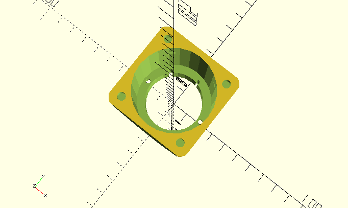

3d-Druck. https://www.ebay.de/itm/283661984265 als Einbaustecker Das Bild ist ein in openscad erstellter adapter CEE Stecker auf Maschinensteckdose.
