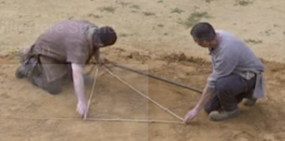

von Udo S. (urschmitt)
> macht das wie die Maurer
Auf der Burgbaustelle von Guedelon wird auch mit einer Schnur mit 13
Knoten gearbeitet um einen rechten Winkel zu erhalten (Auf 2:07):
https://www.youtube.com/watch?v=aexp1gu5Rc0

wo sich beide Kreisbögen schneiden hat man von dort eine Orthogonale zum
mittleren Nagel.

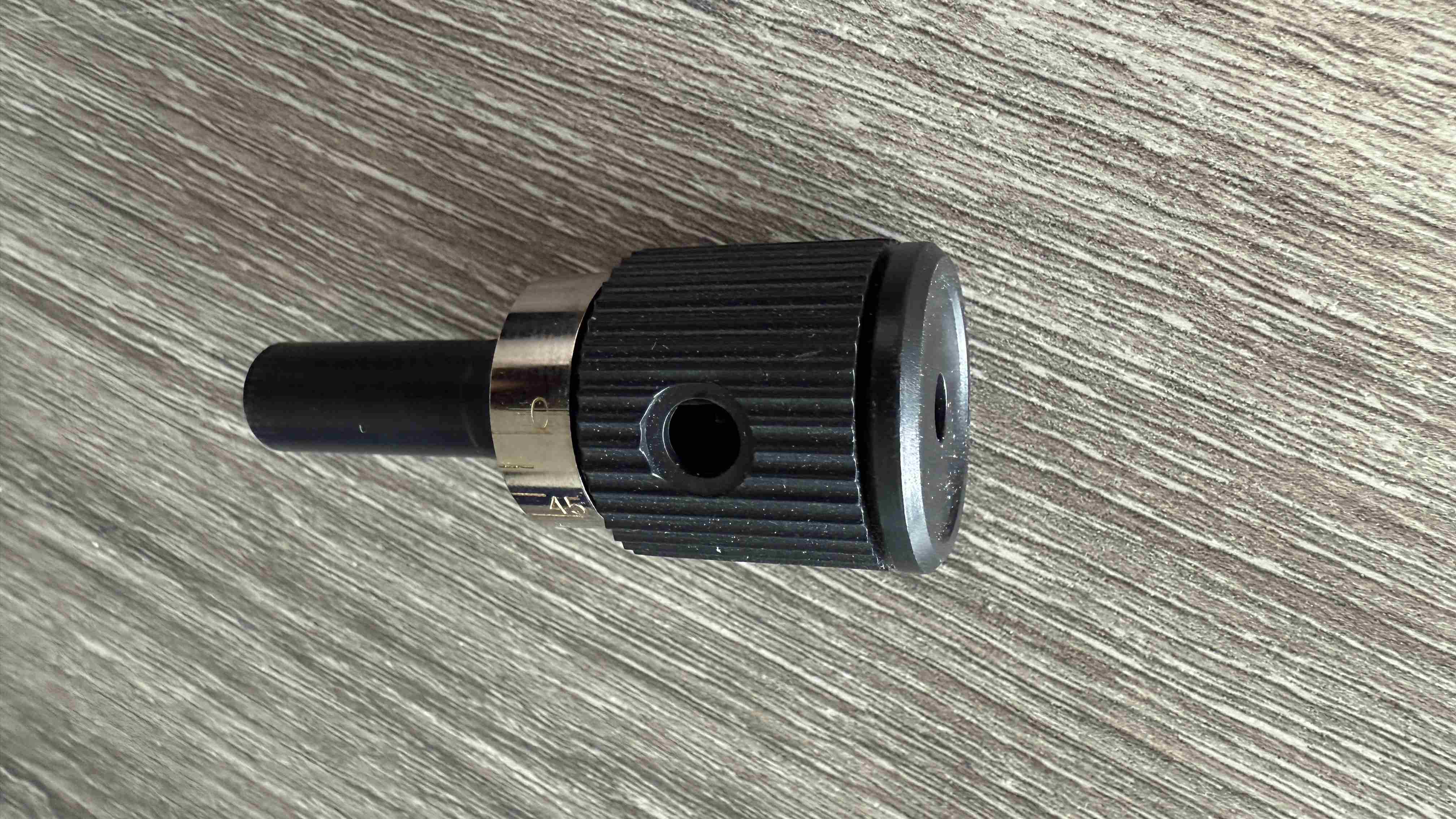

von Thomas R. (thomasr)
Hm, also bei meiner Billiglaserwaage ist ein Aufsatz dabei, der den
Strahl in einen geraden und einen 90° Winkel aufteilt. Diesen Aufsatz
kann ich beliebig drehen so daß man den Körper der Waage an die Wand
hält und den Aufsatz dann rechtwinklig davon wegzeigen läßt, samt
Strahl. Ich dachte so etwas wäre bei jeder Laserwasserwaage dabei?
Beitrag #7779012 wurde von einem Moderator gelöscht.
So sieht das aus. War bei der Laserwaage dabei.
