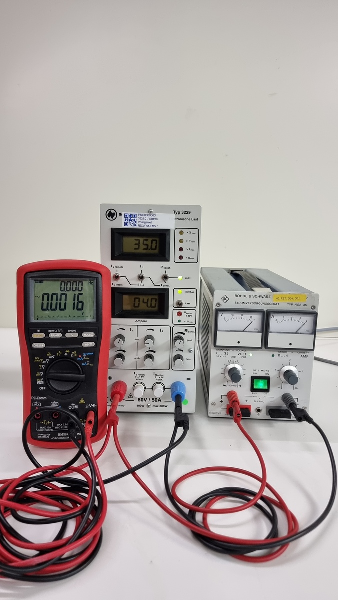

Ich verkaufe hier ein kleines, aber hochwertiges Labornetzteil von Rohde und Schwarz. Das Netzteil liefert 35 V bei 4 A. Das habe ich mit einer passenden Last getestet, die Restwelligkeit bei Volllast ist bei etwa 1.6 mV, siehe Bilder. Mehrgangpotentiometer für Spannung und Strom. Ich hätte gerne 170 € für dieses getestete Gerät.

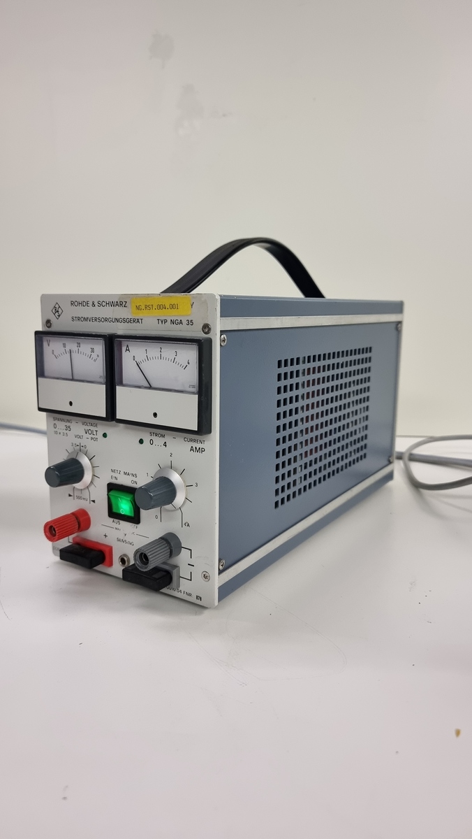

Ist gut angekommen und funktioniert :-) Etwas merkwürdig finde ich nur, dass die Lampe im Netzschalter immer leuchtet, sobald das Netzkabel eingesteckt ist, egal ob das Netzteil eingeschaltet ist oder nicht. Kann mir jemand sagen ob das bei dem Gerät so sein soll?
Dirk S. schrieb: > ..egal ob das Netzteil eingeschaltet ist oder nicht. Ist das Gerät denn wirklich aus wenn der Schalter auf aus steht? > Kann mir jemand sagen ob das bei dem Gerät so sein soll? Nein, das sollte so nicht sein?
Bearbeitet durch User
Das Gerät ist aus, wenn der Schalter auf 0 ist. Allerdings wird nicht direkt der Netzeingang geschaltet, sondern erst nach dem Spannungswahlschalter und über zwei von >10 Anschlüssen am Trafo. Werde mal bei Gelegenheit versuchen herauszufinden wie das gedacht ist. Aktuell scheint es mir als wäre der Schalter mal getauscht worden...
Dirk S. schrieb: > Das Gerät ist aus, wenn der Schalter auf 0 ist. > Allerdings wird nicht direkt der Netzeingang geschaltet, sondern erst > nach dem Spannungswahlschalter und über zwei von >10 Anschlüssen am > Trafo. Werde mal bei Gelegenheit versuchen herauszufinden wie das > gedacht ist. > Aktuell scheint es mir als wäre der Schalter mal getauscht worden... Dann kann es sein das am Schalter Ausgang und Eingang vertauscht wurden. Dann liegt die Lampe immer auf Netzseite. Vermutlich wird 2-polig geschaltet. Das würde sich aber leicht beheben lassen.
Dirk S. schrieb: > Etwas merkwürdig finde ich nur, dass die Lampe im Netzschalter immer > leuchtet, sobald das Netzkabel eingesteckt ist, egal ob das Netzteil > eingeschaltet ist oder nicht. Dann ist der Schalter falscherum dran. Die Glimmlampe gehört an die Ausgangsseite, nicht an den Eingang. Das Servicemanual habe ich vor einigen Jahren eingesscannt, das findest Du bei KO4BB.
Jupp, das war einfach zu beheben. Da hat wohl jemand den Schalter getauscht und hatte dann keine Lust das Gerät wieder aufzuschrauben um die Kabel zu tauschen :-D Super, danke für den Link. Über Google hatte ich keine Gebrauchsanleitung gefunden.

Patrik schrieb: > Ich habe es jetzte erst an den > Bildern gesehen das die Kontrolleuchte immer brennt. Und in beiden Stellungen Spannung anzeigt.
