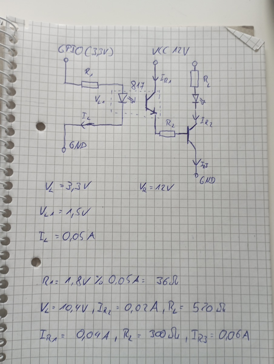

Hallo zusammen, zunächst zum Hintergrund: Es geht darum, der Wärmepumpe die Verfügbare Leistung der PV Anlage mitzuteilen. Die Wärmenpumpe ist eine Daikin Altherma Geo3. Sie besitzt einen Impuls-Eingang nach S0 Standard (nicht ISDN). Hier geht es konkret darum über einen Wemos D1-Mini dieses Signal zu erzeugen und an die Wärmepumpe über den Eingang bereitzustellen. An der Wärmepumpe selbst stehen dafür +5V und GND zur Verfügung. Ich habe jetzt überlegt wie ich das mit einem GPIO Pin 3.3V realisieren kann. Anbei meine Überlegungen in einer Skizze, meine Elektronik-Kenntnisse sind mittlerweile etwas eingerostet, daher die Bitte ob ein erfahrener Elektroniker mir ein paar Tipps geben kann. Ich würde ungern den LAN-Adapter der Wärmepumpe zerschießen. Softwareseitig ist die Umsetzung kein Problem, der GPIO liefert schon die richtigen Werte. Es geht nur um die Hardware vom GPIO zur Wärmepumpe. Der Lan Adapter der Wärmepumpe ist dieser hier: https://www.daikin.eu/content/dam/document-library/installation-manuals/ctrl/BRP069A61,BRP069A62_4PDE463935-1A_2016_10_Installation%20manual_German.pdf (Seite 4) Vielen Dank für alle hilfreichen Hinweise Grüße
hier noch das Datenblatt des Optokopplers: https://optoelectronics.liteon.com/upload/download/ds-70-96-0016/ltv-8x7%20series%20201610%20.pdf die Last ist in meiner Skizze als LED simuliert.
Die LED des Kopplers verträgt als absoluten Maximalwert 50mA, davon bleibt man ein gutes Stück weg, so 10-20mA sind angemessen.
S0 ist eine Stromschnittstelle. Der Daikin liefert die 5V, und interpretiert >10mA als High und <2mA als Low. Daher verstehe ich die 12V in deiner Skizze nicht, und auch nicht den zusätzlichen Transistor. LG. Sebastian
Hallo zusammen, die 12V sind natürlich quatsch, das ist total richtig. Hatte wohl mit anderen Werten testweise gerechnet. Richtig wäre hier die 5V zu verwenden. Den Transistor hatte ich da reingepackt, da nirgendwo wirklich steht wie viel Strom fließt, und der Optokoppler auch nicht wirklich viel verträgt auf der CE Seite. Vielen Dank für die Hinweise. Muss auf der Seite der Wärmepumpe denn ein Widerstand rein? Bzw. wie kann man diesen ermitteln wenn quasi nichts gegeben ist an der Stelle?

ich glaube es fehlt in der letzten Sizze eventuell noch ein 200Ohm Widerstand zwischen 5V und Collector, da wir in diesem Fall ja den Zähler repräsentieren.
Patric J. schrieb: > müsste es ja eher so aussehen Patric J. schrieb: > 200Ohm Widerstand zwischen 5V und Collector Ja. Wikipedia sieht auch auch noch eine Diode als Verpolschutz vor, damit bei Verpolung nicht dauerhaft Strom fließt. Ist aber wohl optional. LG, Sebastian
