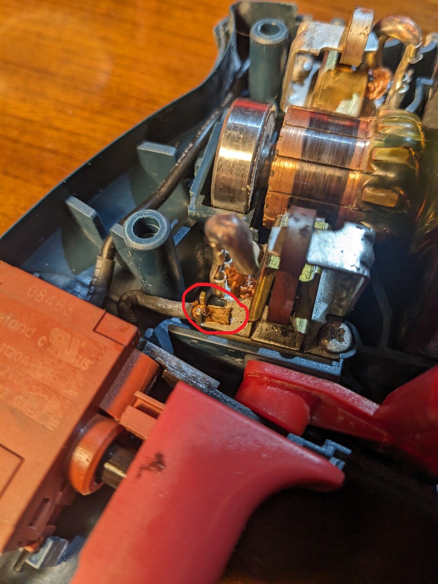

In meinem Bohrhammer hat sich vom Kohlebürstenhalter die Litze gelöst
(sauber an der Kante abgebrochen).
Ich kenne es meist so, dass die Ader vom Schalter /Elektronik mit einem
dünnen Flachstecker an den Kohlebürstenhaltern gesteckt ist. Hier ist
die Litze aber auf die Kohlebürstenhalter geschweißt?
Ich habe es jetzt notdürftig gelötet, aber diese Verbindung scheint mir
nicht robust genug für einen Bohrhammer.
Kann man irgendwie selbst diese Schweißverbindungen von Litze auf diese
Messinghalter herstellen? Oder wie würdet ihr das reparieren?
Ach ja, das Foto zeigt den Bürstenhalter, an dem die Litze noch fest
ist. Der obere war der Übeltäter.
von Michael B. (laberkopp)
Nein. Ultraschallschweissen. Hast du nicht.
Man könnte eine kleine Platte (Unterlegscheibe) mit einer Schraube in
ein neu in ein Loch auf der Trägerplatte geschnittenes Gewinde, M2 oder
so, nutzen um das abgefallene geschweisste Ende mit der Schraube fest
mit dem Blech zu verbinden.

Das ist eine Ultraschallschweißung. Für Bohrhämmer von Bosch (?) sollte
es eigentlich Ersatzteile geben. Vllt reicht Löten ja auch -
ausprobieren.

von Timo N. (tnn85)
Dachte ich mir fast. Hab erst gedacht es wäre Punktgeschweißt, aber
denke das würde dann wohl anders aussehen bzw. gar nicht funktionieren.
Michael B. schrieb:
> Man könnte eine kleine Platte (Unterlegscheibe) mit einer Schraube....
Ja, ist eben wenig Platz da. Aber guter Grund mir einen
M2-Gewindeschneider zu holen.
Das Problem ist, dass da alle Verbindungen so geschweißt wurden. Also am
Schalter und vom Schalter bis zur Elektronik etc. Es gibt das ganze nur
als ein Ersatzteil für 139€. Mehr als der Hammer noch wert ist:
https://www.boschtoolservice.com/de/de/bosch-pt/spareparts/bohrhammer-gbh-36-vf-li-3611J01R00
Ich vermute, dass es bei den Profihämmern notwendig ist das als
Ultraschallschweißung auszuführen, da sich sonstige Verbindungen zu
schnell lösen. Der Hammer hat ja schon ein paar Jahre auf dem Buckel.

Ich habs jetzt mit Stannol HS10 einfach mal probiert. Mal schauen wie
lang es hebt. Wollte aber einfach mal wissen, wie man sowas mit der
Ausrüstung eines einigermaßen gut ausgestattet Hobby-Handwerker selbst
reparieren kann.

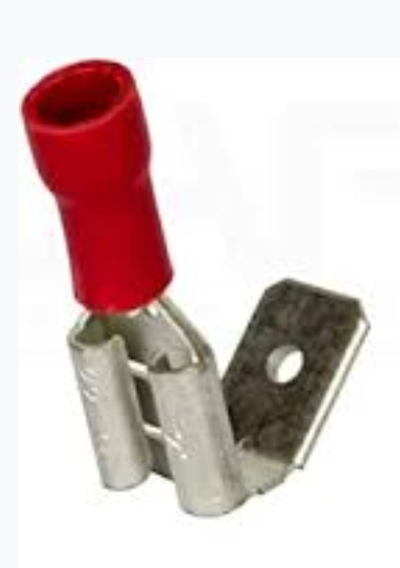

von Achim M. (minifloat)
a) Die Steckverbindung hier, siehe erster Anhang, hat auch gehalten. Ich
würde es mit einem angecrimpten Flachstecker probieren. Weil der
Bürstenkontakt da derselbe ist, mit einem Abzweigverbinder, siehe
zweiter Anhang.
b) Weichlöten, warum nicht. Eine Kupferoberfläche, auf der das Zinnlot
gut haften wird, hat der Hersteller dir bereits dort hinterlassen. Gegen
Vibration hilft ggf. Schrumpfschlauch. Oder direkt an die Bürstenlitze
ran.
> ist.
Je mehr ich die noch als "intakt" bezeichnete Stelle ansehe, desto mehr
halben Kabelbruch sehe ich auch dort.
Eventuell gleich präventiv reparieren.
