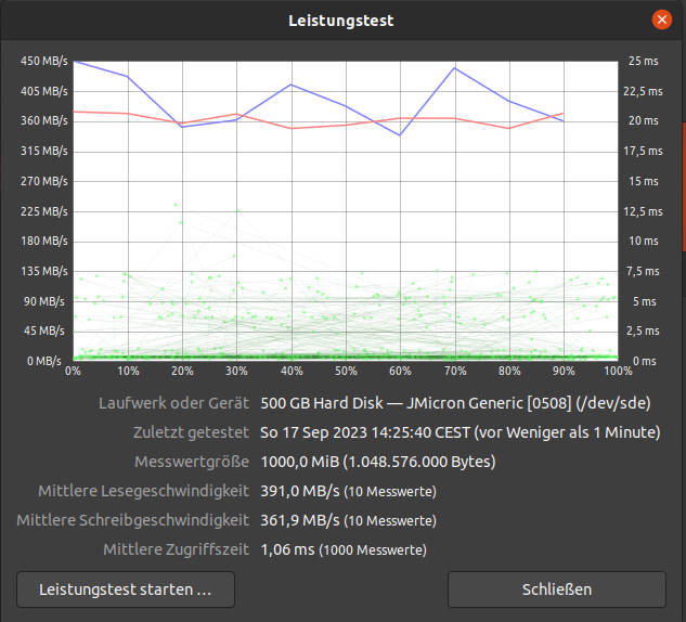

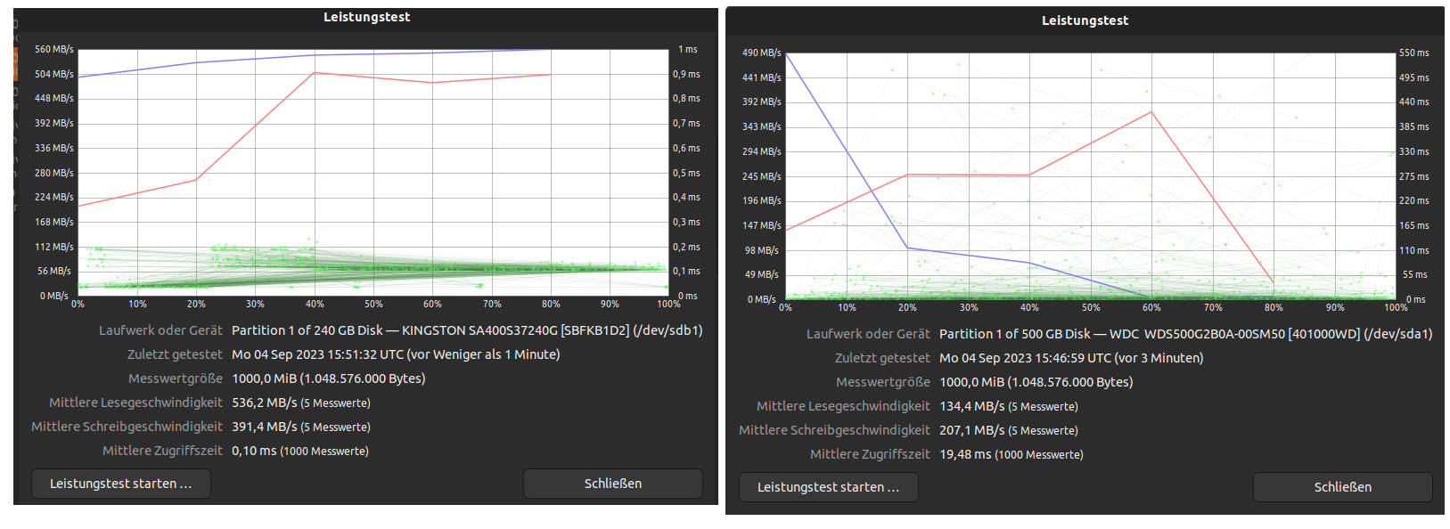

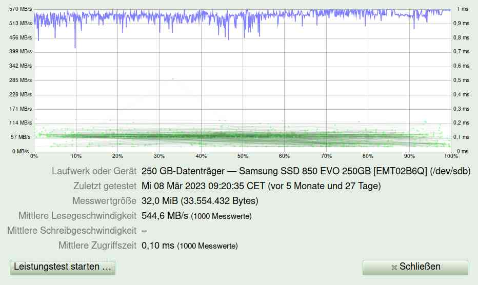

Was ist davon zu halten wenn eine SSD die halbe Lesegeschwindigkeit hat als Schreibgeschwindigkeit? Normalerweise ist es ja anders rum. SMART Werte sind alle OK.
Benchmark ist vom Programm disks unter ubuntu, cache ist da standardmäßig deaktiviert wegen Datensicherheit. HD tune unter Windows gibt selbes Ergebnis.

Welches System, Hardware? Bei Pi z.B. gibts Probleme mit manchen Chipsätzen am USB3 Anschluss.
(prx) A. K. schrieb: > Disk-internes Caching Wird wohl so sein, im Screenshot sieht man "Messwertgröße: 10,0 MiB". Das cacht sich sowieso leicht weg, vielleicht mal mit deutlich größeren Werten probieren.
Hab mal ne 3GB große Datei von intern sata zu intern sata kopiert, 12s lesend 15s schreibend von betreffendem Laufwerk. Das entspricht schon eher dem was man erwarten würde. Ist ein i3-4370. Hier noch der Bench des andren Laufwerks. Ubuntu ist Linux von Cannonical.

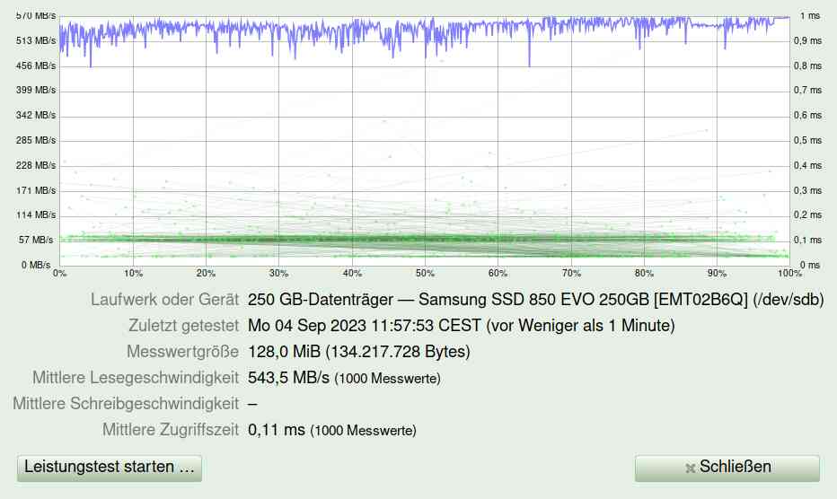

Interessant ist, dass bei der zweiten SSD irgendein Wert (wo ist eigentlich die Legende?) sich nach der Hälfte der Zeit verdoppelt. Jan H. schrieb: > (prx) A. K. schrieb: >> Disk-internes Caching > > Wird wohl so sein, im Screenshot sieht man "Messwertgröße: 10,0 MiB". > Das cacht sich sowieso leicht weg, vielleicht mal mit deutlich größeren > Werten probieren. Denke ich auch. Wenn man das Modell kennen würde (das leider in allen Screenshots abgeschnitten wurde), könnte man mal nachschauen, wie viel DRAM-Cache die SSD hat. Ggf. hat sie auch noch SLC-Cache.
Rolf M. schrieb: > Wenn man das Modell kennen würde Steht in den Diagrammen. Allerdings nicht als Handelsname, sondern nur als Herstellercode.
Vielleicht haben die SSDs gar keinen Cache. https://documents.westerndigital.com/content/dam/doc-library/de_de/assets/public/western-digital/product/internal-drives/wd-blue-ssd/product-brief-wd-blue-3d-nand-sata-ssd.pdf

Norbert schrieb: > Das sieht ja wirklich ganz übel aus. Ob Du wohl die exakt gleichen Messungen durchgeführt hast wie er?

(prx) A. K. schrieb: > Ob Du wohl die exakt gleichen Messungen durchgeführt hast wie er? Jetzt bin ich gespannt. Welche Knöpfe würden denn Abweichungen dieser Größenordnung hervor rufen? An einem SATA III Anschluss? Wenn man ›Nun bitte lesen‹ drückt! ;-) PS. 10MiB Blöcke zeigen das gleiche Bild…

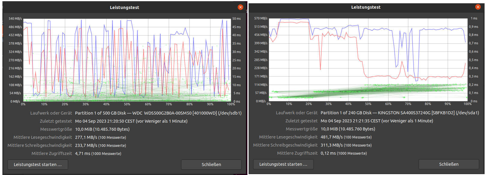

Ist schon komisch, das kommt wenn ich auf 1GB erhöhe (5 Messwerte), die GUI ist dabei eingefroren, evtl. war das der Grund für den IO Error. Das System läuft gut und der Test wurde aus dem System gestartet, werde es nochmal von einem Live System aus machen. Ist ein SATA 6Gb/s port Nachtrag: Jetzt nochmal aus Live System beide Platten getestet, diesmal Test abgeschlossen. Anmerkung: Mein System ist letzte Zeit öfters mal eingefroren die Gui, konnte aber über virtual terminal (alt strg F3) neu starten. Nachtrag: Beim Absturz der gnome Shell steht das im Syslog: gnome-shell[1748]: gnome-shell: Fatal IO error 11 (Die Ressource ist zur Zeit nicht verfügbar) on X server :0. WD Platte ca 2019 gekauft, Kingston ca. 2j später. Würde ja noch Garantie geben. smartctl -t findet keine Probleme

Bin mir unschlüssig, soweit ich weiß spielt es beim Bench keine Rolle wie viele und welche Daten auf der Platte gespeichert sind. Das nächste mal mach ich die Tests wenn das Gerät neu ist und archiviere das um später einen Vergleich zu haben. Vermutlich ist alles ok, und die Abstürze sind Bugs. Vielleicht eine Anomalität eines Controllers auf der Platte oder dem Mainboard.

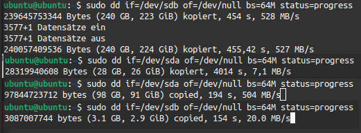

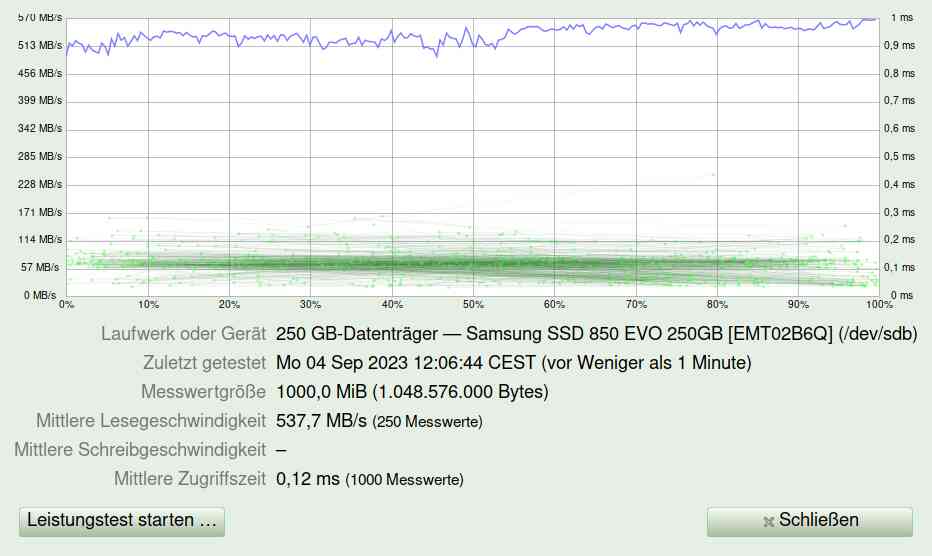

1 | dd if=/dev/sdx of=/dev/null bs=64M status=progress |
So etwas muß klaglos das ganze Drive lesen. Und man sieht die Geschwindigkeit. Aber Obacht mit den Parametern. Wollen doch nicht, das die Klagemauer nass von Tränen ist. ;-) Und so sieht's dann aus:
1 | ~$ dd if=/dev/RO_sdb of=/dev/null bs=64M status=progress |
2 | 249846300672 Bytes (250 GB, 233 GiB) kopiert, 462 s, 541 MB/s |
3 | 3726+1 Datensätze ein |
4 | 3726+1 Datensätze aus |
5 | 250059350016 Bytes (250 GB, 233 GiB) kopiert, 462,481 s, 541 MB/s |
6 | ~$ |

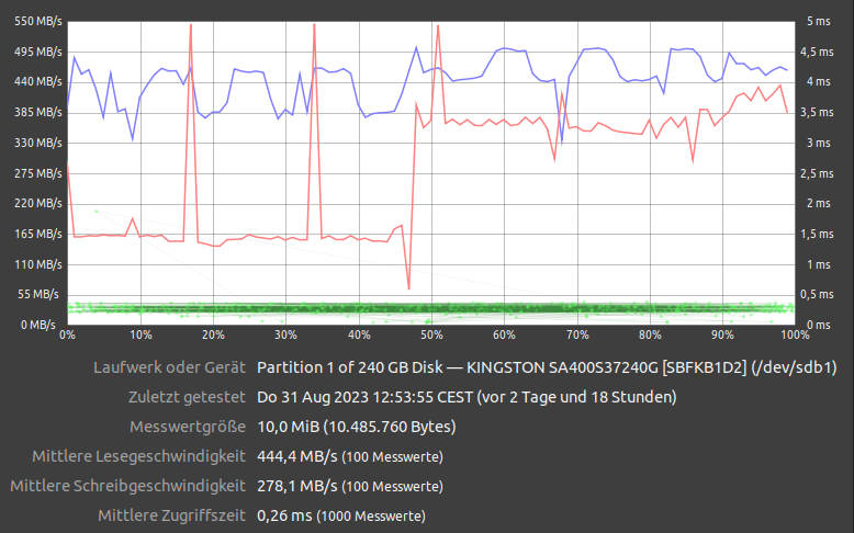

Ich hab vergessen zu erwähnen, dass der vs.jpg Bench weiter oben im Bild bei der Kingston n paar Sekunden gedauert hat und bei der WD 15 Minuten! journalctl -b -k hat keine Meldungen dazu. dmesg
Liegt auf der Platte evtl ein SWAP oder so? Irgendwas, das Zugriffe während dem Test generiert?
Roland E. schrieb: > Liegt auf der Platte evtl ein SWAP oder so? Irgendwas, das Zugriffe > während dem Test generiert? Selbst wenn während des Tests ein Zugriff auf ›swap‹ erfolgte, würde das System nicht die Grätsche machen.

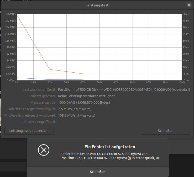

So hab jetzt dd gemacht und bei 7mb/s dauert das natürlich zu lang. Dann die Ports gewechselt also Anschluss + Kabel getauscht. Im Prinzip selbes Ergebnis nur ich hab früher abgebrochen, später wäre die Leserate auch auf 7 gesunken. Beim Bench war diesmal dann lesen aber schneller als schreiben. Tippe auf Bug in Controller oder Firmware des Speichers, kann sein dass es mir bisher nur nicht aufgefallen ist. (keine swap auf der platte angelegt, schreibt ubuntu dann als datei in /)
Bearbeitet durch User
Der G. schrieb: > So hab jetzt dd gemacht und bei 7mb/s dauert das natürlich zu lang. Das Ding ist zwar deutlich kleiner als der Zentralfriedhof von Chicago, dafür aber viele Male toter.

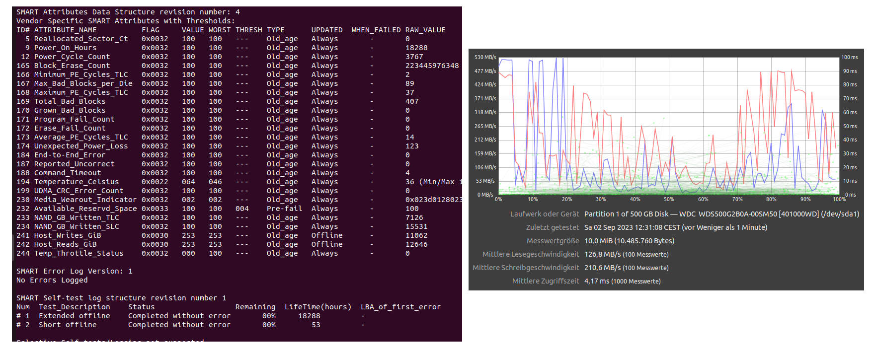

Denke auch dass es defekt ist, leider bietet WD die Dashboard Software nur für Windows an, also kann ich es nicht versuchen die Firmware zu updaten, dann schicke ich es RMA. Danke für die Hilfe, dd war n guter Tipp :-)

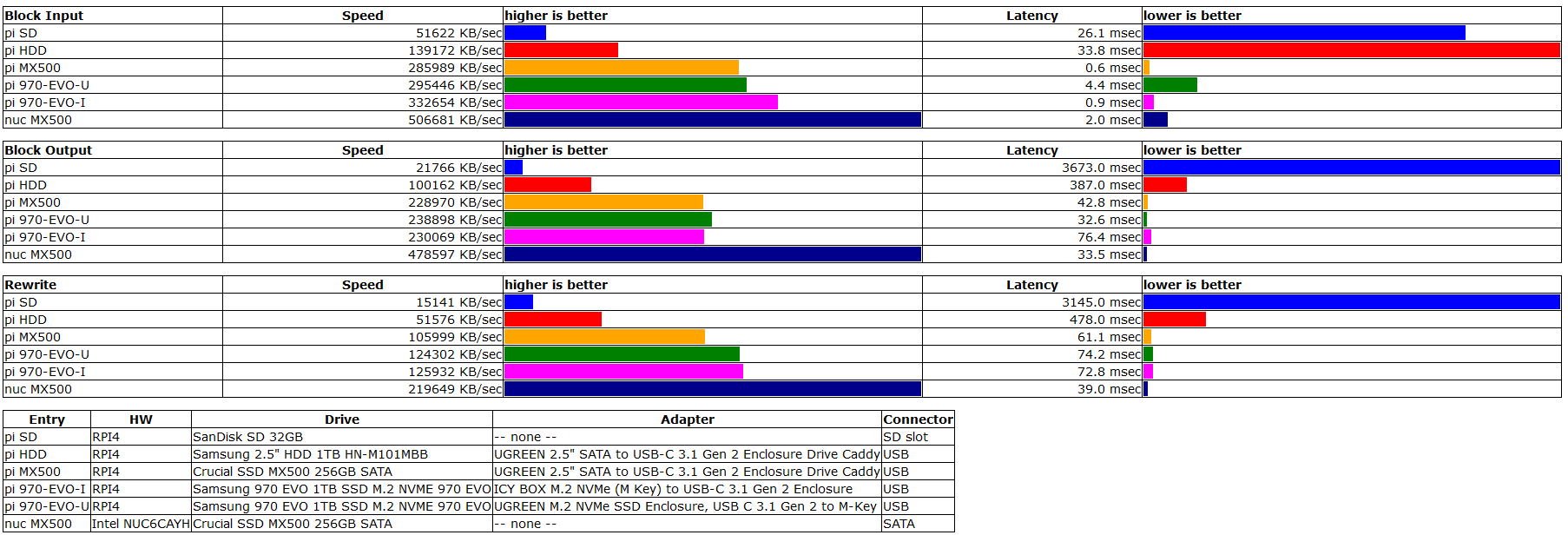

Ein T. schrieb: > Unter *buntu gibt es ein Benchmark-Tool für Festplatten namens > "bonnie++", das Du aus den Paketquellen zum Beispiel mit "sudo apt > install bonnie++" installieren kannst. Das macht zwar keine schicken > Grafiken, liefert aber zuverlässige Messwerte. Das kann ich nur bestätigen. bonnie++ bearbeitet beim Benchmarking eine Datei, welche standardmäßig doppelt so groß ist wie das RAM. Damit können dann irgendwelche Cache-Effekte, die oben aufgetreten sind, grundsätzlich erstmal ausgeschlossen werden. P.S. Graphiken gehen schon, denn bonnie++ erzeugt durchaus maschinenlesbaren Output, den man weiterverarbeiten kann, siehe Anhang.

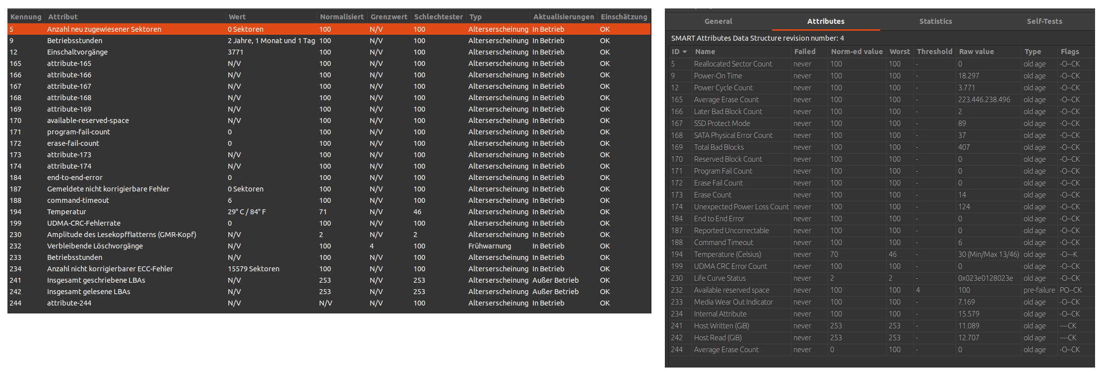

Update und Konkretisierung: TRIM: sudo fstrim -v / /: 40,6 GiB (43596931072 Bytes) getrimmt Windows: 18,5 GiB (19835265024 Bytes) getrimmt (Die Windows Parttion ist die die in den Benchmarks auf den Bildern getestet wurde.) Resultat: Keine Veränderung Beim Kopieren von 5GB Dateien verhält sich die WD genauso wie die Kingston, beim Kopieren von Kingston auf Kingston (NTFS) sinds 80MB/s und von WD (ext4 luks) nach Kingston 140MB/s und von WD nach WD 140MB/s NTFS ist unter Linux langsamer, und luks evtl. auch. Bei sudo dd if=/dev/sdb of=/dev/null bs=64M status=progress Sackt die Leserate von WD nach 1GB von 400MB/s abrupt auf 70MB/s ab und zwar fallend, die Kingston rattert mit 400MB/s die GB nur so durch während die WD lange nicht über 2GB kommt. Man kann den Test nicht abschließen weil irgendwann sind 7MB/s und noch weniger. Bei der Kingston verändert sich überhaupt nichts wenn ich sie mit 5GB Dateien vollgeschrieben habe. Ich frage mich was mit der WD genau los ist. Im Alltag merkt man das ja nicht. Evtl. ist das einfach nur eine Besonderheit der WD die als normal betrachtet werden kann? Immerhin kopiert sie ja die 5GB Dateien problemlos auf sich selbst.
Der G. schrieb: > Ich frage mich was mit der WD genau los ist. Die hat's hinter sich. > Im Alltag merkt man das ja nicht. Evtl. ist das einfach nur > eine Besonderheit der WD die als normal betrachtet werden kann? Nein. So ein Verhalten weist auf einen üblen Defekt hin. Eine SSD, die beim Lesen langsamer wird als eine Festplatte? Die ist eindeutig hinüber. Mach ein Backup. Jetzt, sofort. Nicht gleich, jetzt.

Hab erst mal das Kabel gewechselt, das war das dünnste und schäbigste was ich hatte, evtl lags daran. Danach konnte ich sie noch normal weiterverwenden. Jetzt ist sie schon ersetzt und wird überschrieben, und das dauert über 10 Stunden also Schneckentempo. Das war am Anfang definitiv nicht so, die muss über die Zeit irgendwie defekt geworden sein.

Sehr verwirrend, also scheinbar hat das Teil mal normale Speedwerte und dann wieder miserabel. Vor ein paar Tagen waren die Leistungstest Werte, die kopier Werte alle ok nur dd war so extrem langsam. Hab jetzt zwecks rma das Teil mit WD USB Stick mit "Sanitize" behandelt. Wollte auch secure erase machen, aber da war security froze state im weg, dazu müsste man die ssd nach dem bios post anschließen. Jetzt gibt aber auch plötzlich der dd command ganz normale Werte aus, bei allen ssd im system. Auch der Leistungstest ist jetzt wieder normal. Und Platte vollkopieren geht jetzt auch wieder blitzschnell. Hängt jetzt am 3G Port. Könnte es sein dass es mit dem Partition Table Probleme gab? Oder die Software auf dem Laufwerk ein Problem hatte? Oder weil ich Luks unter Ubuntu verwendet hab? Oder der TRIM oder sonstwas nicht richtig gearbeitet hat? Hab die Platte n paar mal formatiert und dieses sanitize gemacht. Alles verwirrend. Könnte auch sein dass ein Chip aufm Controller n Wackler hat oder sonstwas. Die Sams ist neu, die Kingston hat win11 infektion. Nachtrag: Nochmal alles getestet, jetzt muss ich davon ausgehen dass das Laufwerk ok ist. Vielleicht doch das Kabel, oder Dreck am Stecker. Oder aber man muss seine SSD ab und zu mal erasen? Also ich hab schon mal gelesen dass SSD langsamer werden können wenn sie voll sind. Evtl. hat sich aus irgend einem Grund Datenmüll angesammelt und das Laufwerk blockiert, was jetzt weg ist.
Auch an nem USB3 Gehäuse gibt die jetzt ganz normale Benchmark Werte aus, die ist da ca. 80% - 100% so schnell wie am 6G sata Port!
Wenn ich das Problem nochmal hätte, täte ich erst mal die Stecker n paar mal an und abstecken, dann neues Kabel, anderer Port, dann erasen und kucken was passiert. Hinterher ist man immer schlauer. Die liefert jetzt einfach so ab wie man das von ner SSD erwartet, hier ein Test an nem USB3 Port.
Auch sporadische Abstürze sind jetzt weg die ich auf die Software geschoben hab und Vmware ist jetzt richtig speedy mit der andren SSD. Die WD ist aber auch absolut tadellos und wieder im Einsatz. War wohl ein Dateisystemfehler oder ein evtl. Virus, was durch das low level Format beseitigt wurde. Also die Platte war 200gb ntfs davon 190GB voll, die andre hälfte war luks encrypted und zu 85 Prozent voll. Hatte vor kurzem ne kleine laptop platte, die hatte Lesefehler und smart test hat abgebrochen, nach fsck bzw. Windows lang formatieren war der Fehler behoben und die Sektoren verschoben. Ich bin eigentlich davon ausgegangen dass Ubuntu das Dateisystem selbst regelmäßig prüft, bin mir aber nicht sicher, siehe: https://wiki.ubuntuusers.de/Dateisystemcheck/#Dateisystempruefung-einer-LUKS-verschluesselten-Partition (hab ich nicht gemacht)
