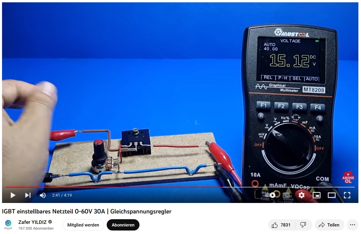

https://www.youtube.com/watch?v=ImOFwCLoX9E
"IGBT einstellbares Netzteil 0-60V 30A | Gleichspannungsregler"
Dem Namen des Kanals nach zu urteilen würde ich sagen. Das ist getürkt!
von Ralph S. (jjflash)
Komm schon Falk (ich hab dich jetzt mal positiv bewertet): das kannst du
doch besser "zerlegen"! So mit Verlustleistung am IGBT. Mit wieviel
Betriebsspannung er da rein geht (wohl kaum mit dem im Titel
beschriebenen 60 V). Und überhaupt: wo ist die Regelung wenn die
Versorgungsquelle einbricht? Wenn der mit 4 Birnen zu je 21 Watt da dran
geht, dann fließen da 7 Ampere. Bei dann 48V Spannungsfall am IGBT mit
diesem Minikühlkörper...

von Christian M. (christian_m280)
Falk B. schrieb:
Schon das Multimeter ist sehr ergonomisch abzulesen...
Gruss Chregu
Naja, das ist natürlich Unsinn (wussten wir aber alle, oder?). Geregelt
wird da nix, das ist eher die Nummer "wir basteln uns einen gesteuerten
Emitterfolger mit IGBT".
Ja, liebe Kinder - so heizen wir mit modernsten Bauteilen unseren
Arbeitsplatz.
