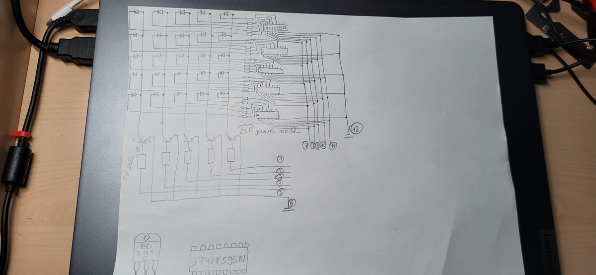

Hi, ich muss für mein Studium einen LED Würfel zusammenbauen und brauche
Hilfe. Ich möchte es mit dem Rasbery Pi steuern können und die Größe
soll 5x5x5 sein. Ich habe bereits die LED's zusammen gelötet. Für mein
projekt verwende ich 5 Transistoren (bd241), und die 74HC595. Dabei
verwende ich auch 125 3mm LED's mit einem Verbrauch von 3 bis 3.2 V.
Kann mir jemand sagen, ob ich alles richtig bestellt habe und wie ich
das alles mit dem Rasbery Pi steuern kann.
PS: Was für einen Netzteil bräuchte ich in meinem Fall?
Vielen Dank im Voraus und entschuldigt ihr mich für die blöden Fragen
aber ich habe es noch nie zuvor gemacht
Keine Ahnung, Du mußt schon noch Deinen Schaltplan zeigen.

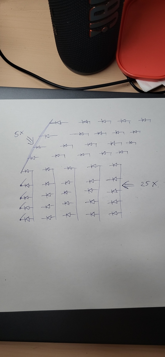

von Markus M. (adrock)
Man muss es ja nicht zusätzlich verkomplizieren.
Bei nur 5x5x5 LEDs soll es doch vermutlich so funktionieren:
Die High-Side der 25 LEDs einer Ebene werden alle jeweils über einen Pin
am 74HC595 geschaltet. Die High-Side der LEDs jeder Ebene sind von oben
nach unten durchverbunden.
Die Low-Side der LEDs einer Ebene sind ebenfalls miteinander verbunden
und werden pro Ebene über einen BD241 geschaltet. Dafür hätte man zwar
besser einen N-Kanal Mosfet genommen aber mit dem BD241 müsste es ja
grundsätzlich auch funktionieren (0.7V Spannungsabfall zwischen
Basis-Emitter mit einberechnen), die Stromverstärkung von dem ist ja
eher nicht so toll, also kann man max. ca. 500mA schalten.
Ich würde das ganze mit ca. 10mA pro LED berechnen.
Also haben wir für die Vorwiderstände für die LED-Zweige:
(5V - 3.2V - 0.7V) / 0.01A == 110 Ohm
Also 100 Ohm in Serie an jedem HC595 Ausgangspin sollten es tun.
PS: Dem BD241 auch noch einen passenden Basiswiderstand spendieren, je
nachdem ob er mit 3.3V oder 5V angesteuert wird.

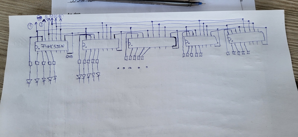

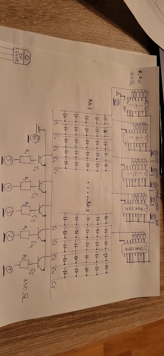

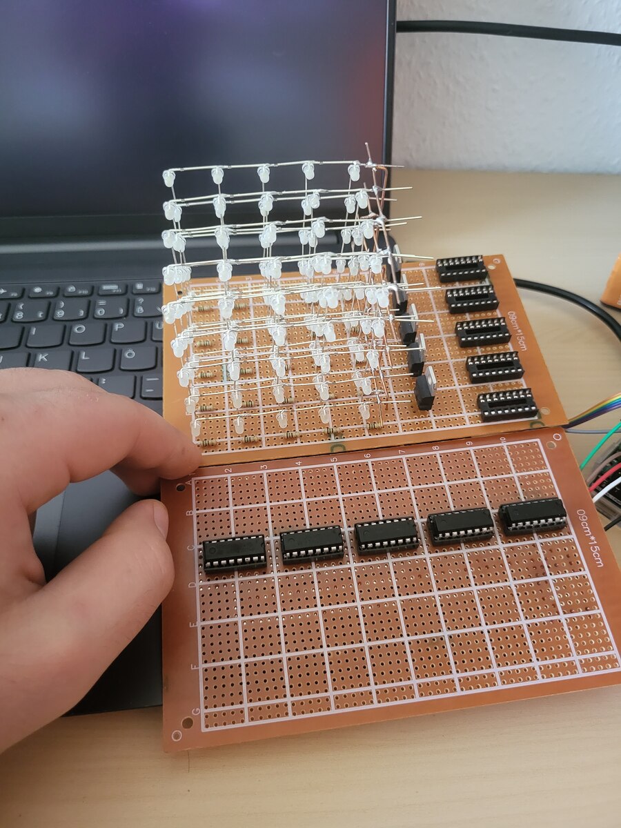

von Catalin (so_far_away)
Ich entschuldige mich jetzt schon für die blöde Erklärung aber ich mache
zum ersten Mal sowas, deswegen weiß ich nicht recht viel was ich
beschreiben soll aber ich versuche es mal.
ich habe ein 5x5x5 cube zusammen gebaut und möchte es mit dem Raspberry
pi 3b steuern. Ich habedafür 5 Transistoren (bd241c) und 5 IC (74hc595n)
verwendet. Ich habe bei jedem IC 5 Ausgänge zu den LED's und von den
Kathoden habe ich 5 Layers zu den Transistoren gemacht.
Ich weiß es nicht, ob ich alles richtig gemacht habe aber:
Ich habe am Ende 12 Kabeln. 2 Ground( einen von den Transistoren und
einen von den ICs) 5 Kabeln(als layers von den Transistoren) und 5
Kabeln von den ICs( einen VCC, Q0, Ds, OE und STCP [ich habe auch die
SHCP, MR und Q7S miteinander gelötet und das als Ground genannt<<< Keine
Ahnung ob das richtig ist aber so habe ich es im Internetgefunden>>>]).
Mein Problem besteht darin, dass ich nicht weiß was und wo hinkommen
soll. Ich nutze bei der Raspberry Pi noch eine GPIO Extension Board.
Vielen Dank im voraus

von Michael B. (laberkopp)
Catalin schrieb:
> ich habe auch die SHCP, MR und Q7S miteinander gelötet und das als
> Ground genannt<<< Keine Ahnung ob das richtig ist aber so habe ich es im
> Internetgefunden>>>
MR an GND ist ungeschickt weil das Schieberegister damit ständig
gelöscht bleibt.
SHCP an GND ist ungeschickt weil das Display damit flimmert.
Q7S an GND ist ungeschickt weil das ein Ausgang ist der dabei kaputt
geht.
Q7S des vorherigen 595 gehört an DS des nächsten 595.
Da deine BD241 NPN sind, können die Kathoden der LED alls an die BD241
Kollektoren, und die Basis über einen 220Ohm Widerstand schaltet dann
die Plane ein. Dazu muss man
die nicht an die GPIO legen, sondern kann jeweis einen ungenutzten
Ausgang der 595 verwenden
denn der hat ja 8 Ausgänge, wenn ann5 die LRD liegen bleiben 3 übrig,
kommt an einen ein BD241 sind nur noch 2 ungenutzt.
Bleiben zur Verbindung mit deinem rPi noch +5V, GND, und an GPIO kommen
DS des ersten 595, SHCP, STCP aller 595.
MR darf an +5V, OE an GND.
Nun noch das passende Programm und es blinkt.

Ich habe meine Schaltung hochgeladen jetzt
Ja gut, das geht halt so nicht, hast du auch nur EINE Zeile der
Antworten gelesen, EIN Mal überlegt wierum der Strom durch die LEDs
fliesst und EIN Mal das Pinout des 595 angeguckt ? Alle mit denselben
Daten zu beschicken ist auch irgendwie blöd.

Michael B. schrieb:
> EIN Mal überlegt wierum der Strom durch die LEDs fliesst
Nein hat er nicht. Er studiert Informatik und hat keine Ahnung davon,
was das D in LED bedeutet und was erfüllt sein muss, dass da ein Strom
fließt.
Catalin schrieb:
> Jetzt soll das Bild 100% dem entsprechen, was ich gemacht habe
Wenn das das ist, was du zusammen gelötet hast, dann kann es auf keinen
Fall funktionieren. Grund: Alle deine LED sind verkehrt herum (in
Sperr-Richtung) gezeichnet (oder auch verlötet). LED sind Dioden. durch
keine deiner LED wird irgendein Strom fliessen.
Weiterhin: das sind jetzt 5 x 5 = 25 LED. Wie werden denn die 5
einzelnen Ebenen angesteuert, so dass du 5 x (5 x 5) LED im Zugriff
hast?

Ich lade gleich ein Bild mit dem Aufbau von den Ebenen und werde
gleichfalls das andere Bild auch richtig rum ändern
Die Ebenen
Catalin schrieb:
> Die Ebenen
aus dem Bild wirst nur du schlau. Falls du an Unterstützung von
"anderen" interessiert bist, solltest du das so zeichnen, das auch
andere es verstehen.

von Stefan F. (Gast)
Catalin schrieb:
> Ja ich bin blöd aber man kann auch ein bisschen Verständnis dafür haben
Habe ich doch, keine Sorge. Diese Beschwerde galt dem Michael, nicht
dir.
Was deinen Schaltplan angeht, da sind alle LED falsch herum gezeichnet.
Es liegt nicht darn, dass du Anode und Kathode nicht gekennzeichnet
hast. Denn das hast du unmussverständlich getan, nur halt falsch herum.
In dem Plan scheinst du die unbenutzten Ausgänge der Schieberegister mit
GND kurz zu schließen. Das würde ich nicht tun. Lass unbenutzte Ausgänge
einfach unbenutz.
Im Gegensatz dazu darfst du unbenutzt Eingänge nicht unbeschaltet
lassen. Sie reagieren sonst auf Radiowellen und andere zufällige
elektrische Felder. Das betrifft hier den OE Eingang.
Wenn du die 5 Schieberegister wie gezeigt alle gleich ansteuerst, kommt
hinten auch das gleiche heraus. Ich bin ziemlich sicher, dass du sie
stattdessen entweder mit individuellen Daten, oder individuellem Takt
ansteuern wolltest, oder dass du sie verketten wolltest um ein 40 Bit
Schieberegister zu bilden.
Im Datenblatt von TI sind Beispielschaltungen, Figure 9-1 und 11.2. Für
die Verkettung findest du dort ein Beispiel
https://www.mikrocontroller.net/articles/AVR-Tutorial:_Schieberegister#Kaskadieren_von_Schieberegistern
Beitrag #7495786 wurde vom Autor gelöscht.
Falls es richtig sein sollte und man es gut lesen kann, was ich meine,
dann fehlt nur noch die Verbindung zu dem Raspberry pi oder Arduino
genau das habe ich ja vor, ich habe mein Schaltplan nach dem Prinzip
erstellt, jodoch weiß ich nicht, ob ich das jetzt endlich richtig habe.
Nein.
Das Schlimmste: du hast das Prinzip der Schieberegister nicht
verstanden.
von Daniel S. (supernova01)
> verstanden.
Sieht es jetzt besser aus?
von Peter N. (alv)
Normalerweise zeichnet man die ICs nicht "pinrichtig", sondern so, wie
es funktions- oder vedrahtungsmäßig am besten paßt.
Damit man die Anschlüsse identifizueren kann, werden sie dann
entsprechend ihrer Funktionen bezeichnet. Z.B.: SI, SO, A, B, C...
joah, Pinbezeichnungen wären wirklich schön, aber wenn es für dich so
reicht...

von Joachim B. (jar)
Manfred P. schrieb:
> DeinEN Würfel!
lasst euch doch nicht veräppeln, das Teil hat nichts mit seinem
Schaltplan gemein, alle DIL Sockel sind leer
von Armin K. (-donald-) Benutzerseite
Das ist eine stromsparende Version :-)
