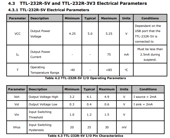

Hallo, ich habe hier mehrere USB auf UART Kabel. Wie kann ich die 5V Typen von 3,3V Typen unterscheiden? Zwischen rot und Schwarz habe ich immer 5V, vermutlich werden die direkt vom USB Stecker durchgeschleift. Bei 100%igen 5V Kabel (Frische aus der Verpackung), messe ich an den Handshakes (CTS, RTS) nach dem Einstecken des USB immer 3,45V) - das verwirrt mich. Wie kann ich die 5V Typen von den 3,3V Typen 100% Sicher unterscheiden? Danke + MfG Stefan
1. Vertrauenswürdiges Datenblatt mit V_OH-Spezifikation. 2. Schaltplan. 3. Aufschrauben und Reverse-Engineeren. Stefan F. schrieb: > 3,45V Da hat anscheinend jemand den Begriff "TTL" wörtlich genommen. Jetzt möchte ich die Platine sehen ...
Stefan F. schrieb: > Bei 100%igen 5V Kabel (Frische aus der Verpackung), messe ich an den > Handshakes (CTS, RTS) nach dem Einstecken des USB immer 3,45V) Miss doch mal alle anderen Kabel auch durch. Wenn sich welche durch niedrigere ausgegebene Spannungen hervortun, dann sind das die 3V-Versionen. Wenn alle die gleichen 3,45V ausgeben, dann ist der Unterschied zwischen den Versionen nur der Aufdruck auf der Verpackung.
Du hast leider keine Bezeichnung genannt. Ich hab den TTL-232R-5V und da kommen auch 5V raus, wie es im Datenblatt steht: https://www.farnell.com/datasheets/3188521.pdf Drin werkelt ein FT232RQ, der die Spannung vom Pin VCCIO bekommt: https://www.farnell.com/datasheets/2007793.pdf

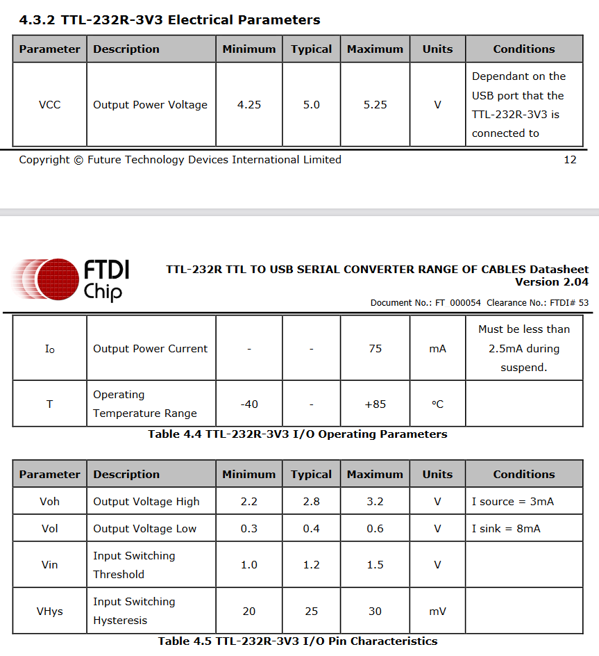

Peter D. schrieb: > und da kommen auch 5V raus, wie es im Datenblatt steht: Du hast den 3V3-IO-Abschitt screengeshottet (oder gescreenshottet?) Im 5V-Abschnitt steht "VOH min. 3.2V" ;-)
