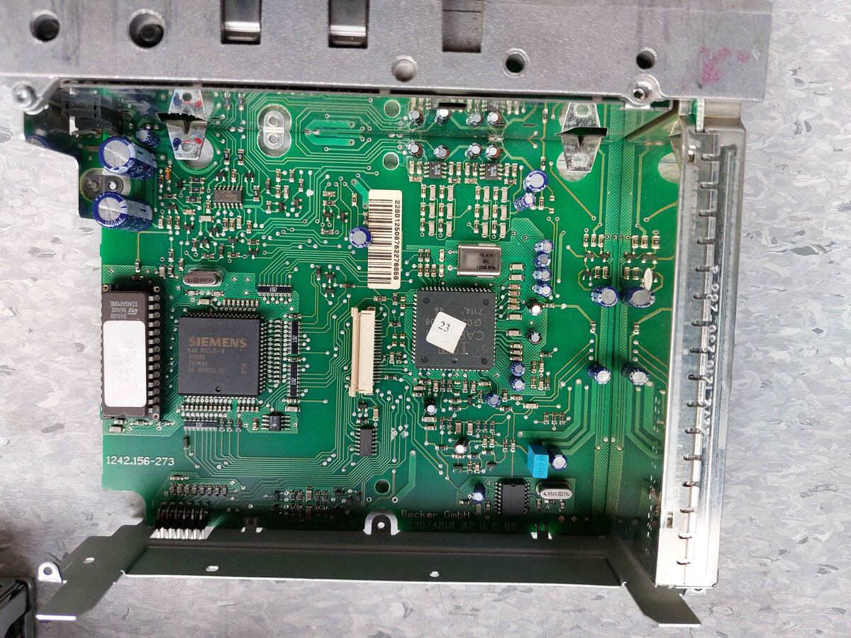

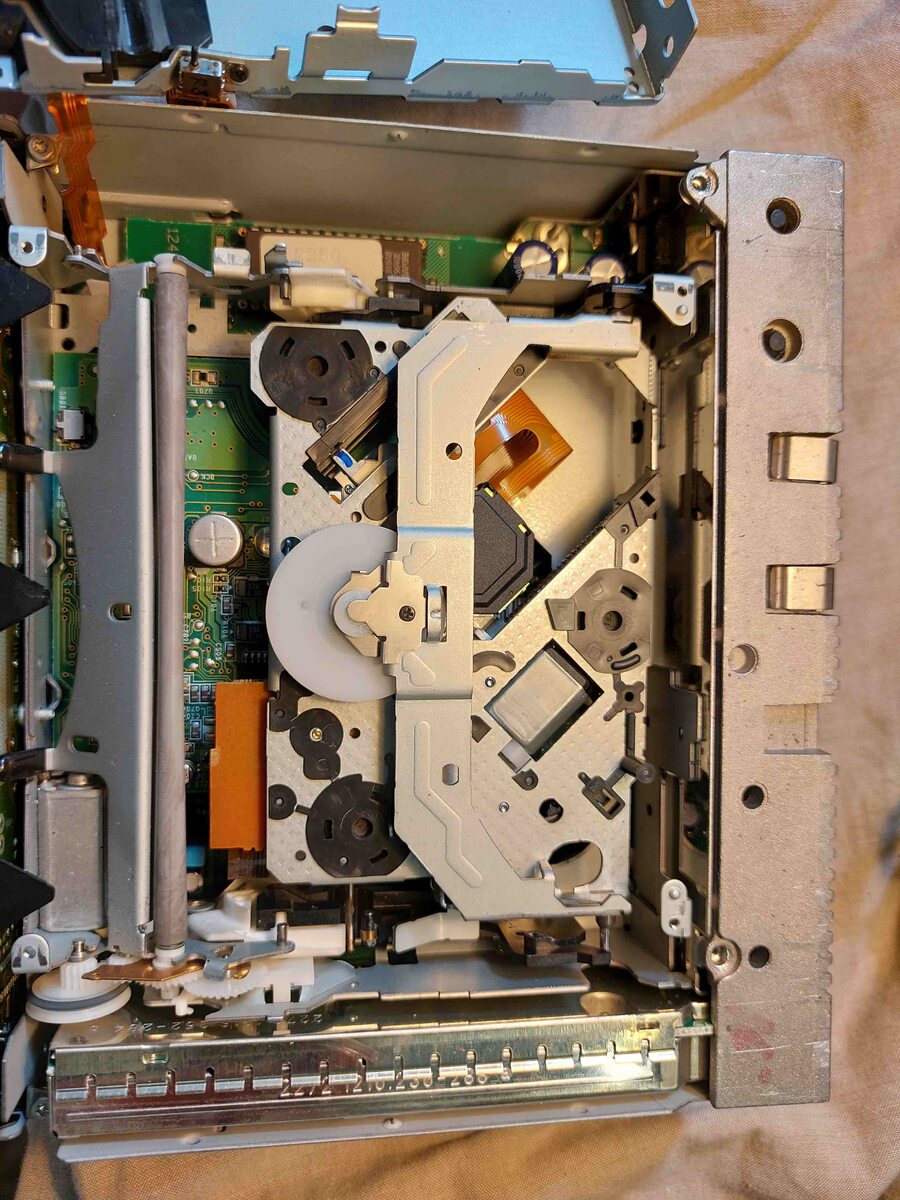

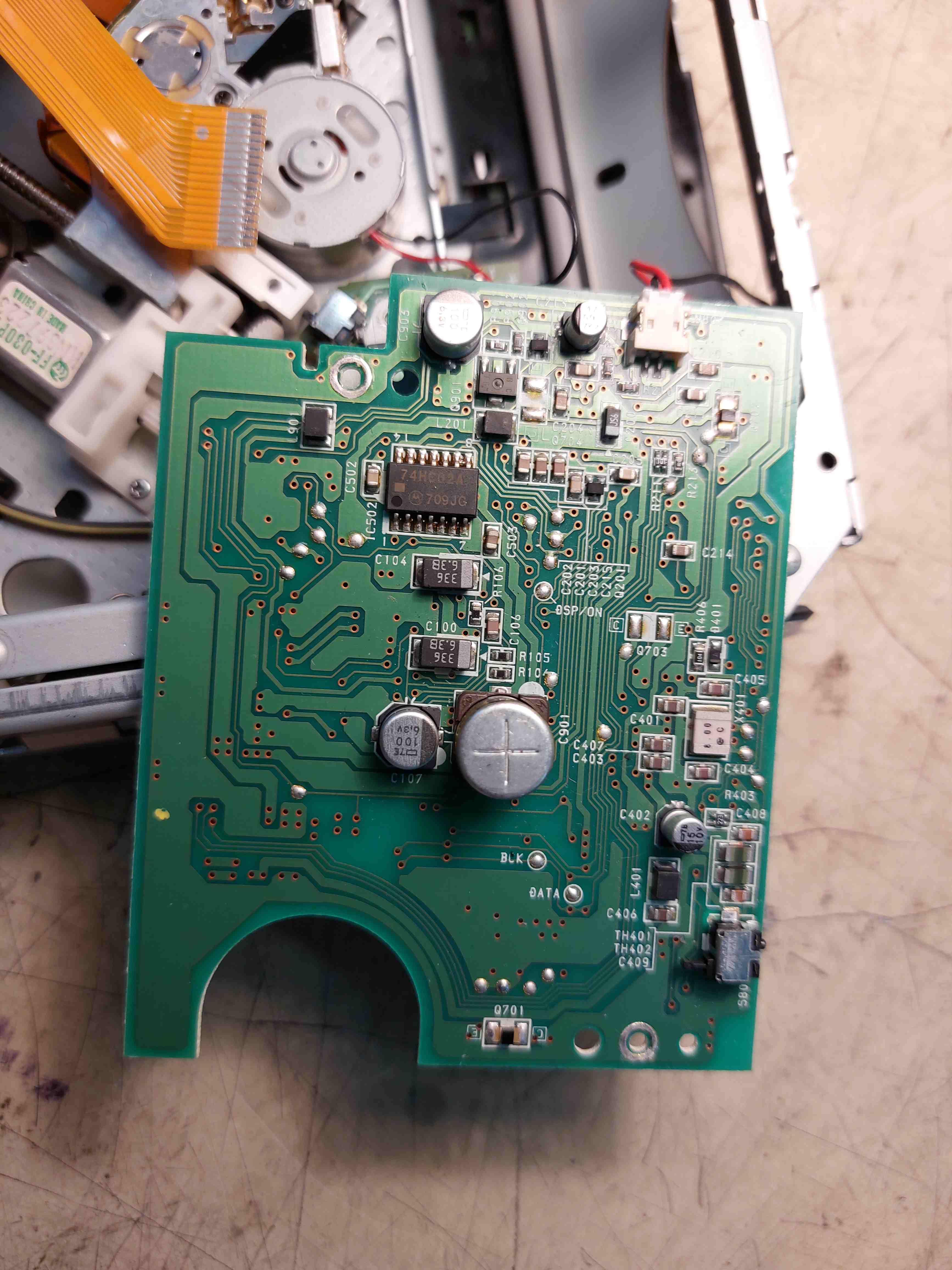

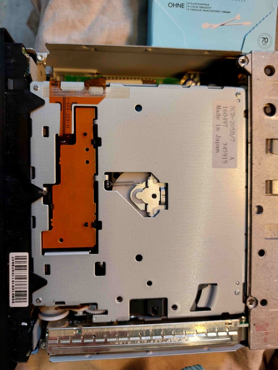

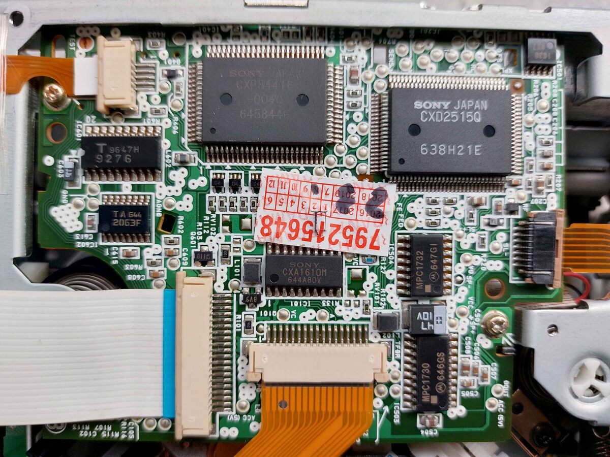

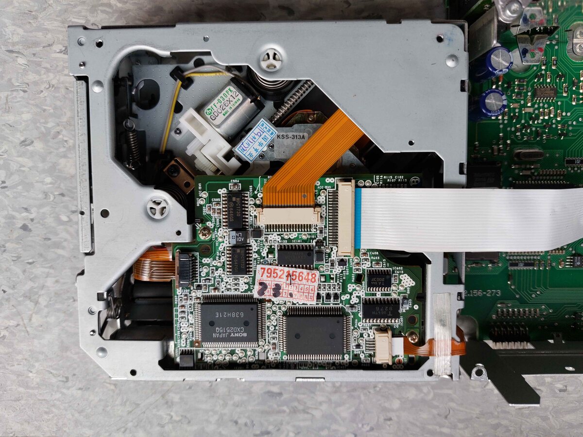

Es ist nur ein Flachbandverbinder auf das Mainboard zu stecken und zu
verriegeln, sollte plug and play sein. Eben auch wegen der Preise will
ich ihn reparieren. Wenn nix geht, bleibt das Radio eben so drin, weil
original. Das Laufwerk hat 150.- gekostet, den Versuch wars mir schon
wert. Die Bilder sind vom original verbauten Teil, das hab ich mal
geöffnet aber am Laser nix gemacht. Wie erkenn ich den Audio MUXer? Gibt
es da eine Bauteilnummer oder sowas? Wenngleich: Auf den Platinen
herumlöten is schwierig, zum Großteil SMD Bauteile. Aber ev. in der
Firma, da haben wir eine große Lupe, Lötmikroskop und feineres Zeug.
von Harald K. (kirnbichler)
Die Platine vom Laufwerk wird nicht das Problem sein, sondern die
Platine vom restlichen Radio.
Jedenfalls ist das, was Du da zeigst, auch nur ein Bruchteil der
Elektronik eines CD-Laufwerks. Der Rest wird also auf der anderen, nicht
gezeigten Platine draufsein.
Robert S. schrieb:
Nanu, wer baut denn in diesem Jahrtausend noch EPROMs in ein Autoradio?
Jedenfalls muss das Laufwerk nochmal raus, um ein Foto der Hauptplatine
zu machen. Wenn da ein Eprom ist, könnte tatsächlich auch noch
H. H. schrieb:
> ein 4052
drin sein.
@TE: und du bist sicher, das da nicht noch ein 3 oder 4-poligen extra
Kabel vom Laufwerk zur Hauptplatine gesteckt war?
von Robert S. (Firma: Magna) (bert1)
Jo klar, werd es nochmal ausbauen, dann mehr Fotos. Hab nur den einen
Verbinder gesehen. Das Radio ist aus dem vorigen Jahrtausend, war
originale Ausstattung von 1998. Werd mal auf die Suche nach dem 4052
gehen, das würde Sinn machen. Aber wieso verreckt der?

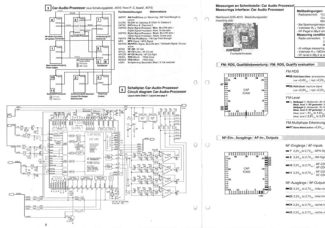

vielleicht mag sich ja jemand mal durch dei Schaltpläne vom Becker 4700
wühlen.Möglicherweise sind die schaltungstechnisch nicht allzu weit
voneinander entfernt vom betroffenen CDR-21
https://elektrotanya.com/becker_be-4700_4705_4715.pdf/download.html#dl

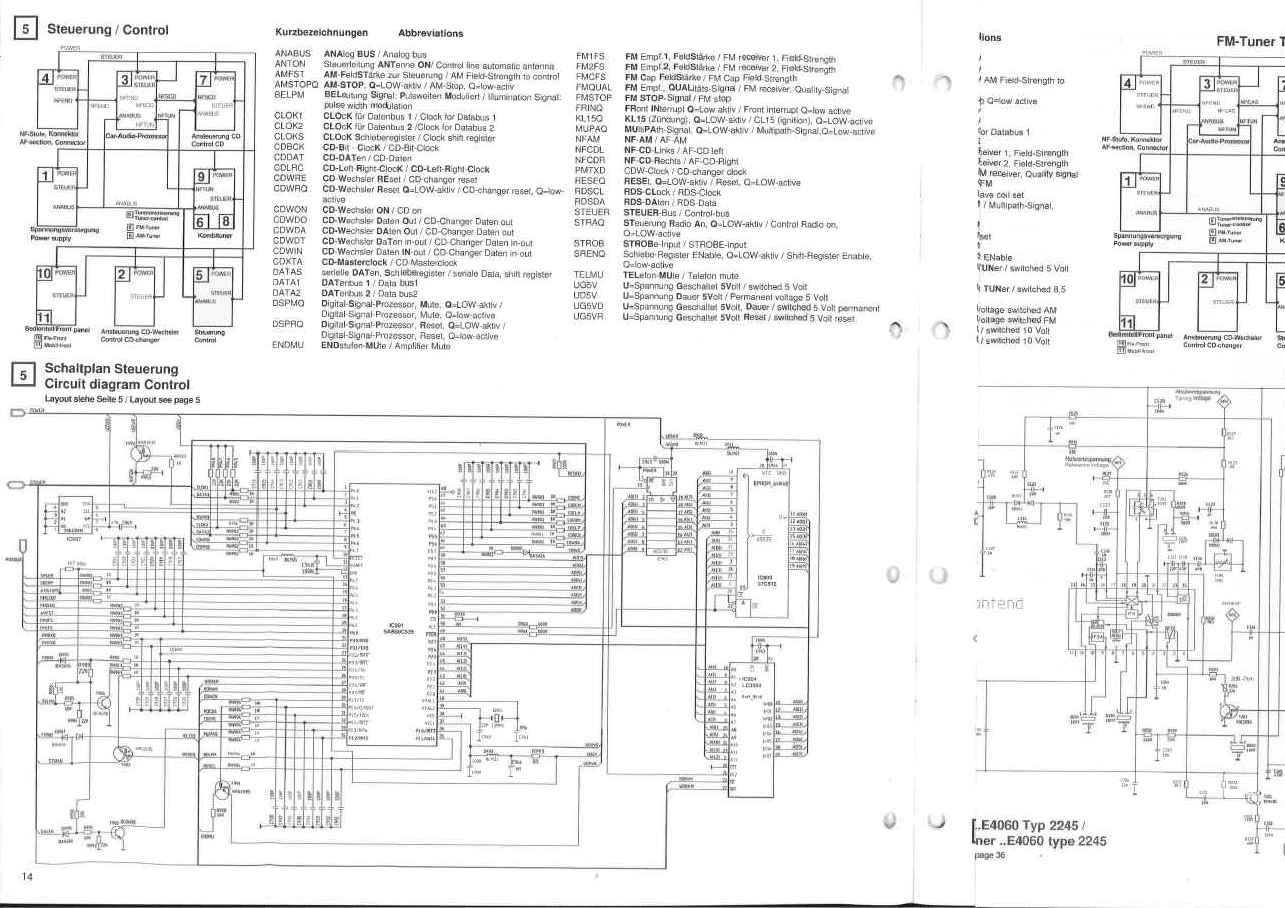

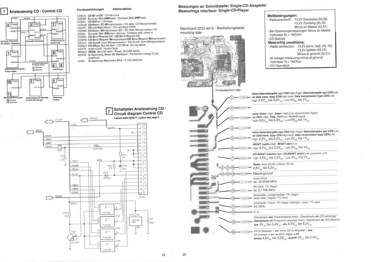

Im Netz bei Königs Classic Radios fündig geworden. Sie bieten ein
Service Manual für den 2280 und 2260 um stolze 29.- an. Hab ich blind
geordert, mal sehen was kommt. Für gratis hab ich nix gefunden.
Am WE werd ich das Ding nochmal zerlegen, dann poste ich noch Fotos vom
Mainboard.

könnte man von vorhandenen ICs nicht erkennen,
wie der Signalfluss sein soll?
Was sein könnte:
Die Baugruppen kommunizieren mit I2C und der Verstärker
sieht nicht dass der Player auch "da" ist.
Oder noch einfacher:
Es braucht eine einfache Schaltspannung vom Laufwerk,
damit der Verstärker was raus gibt.
Vom CD-Laufwerk könnte dabei schon NF kommen,
die der Amp nur noch auf die Lautsprecher geben soll.
diese NF sollte man einem anderen Verstärker zuführen können
oder an einem Oszi sehen können
Das würde heissen, dass der Player selbst OK ist.

So, lang hats gedauert aber die Schaltpläne sind da.
Ich hab jetzt das Service Manual vom Becker Grand Prix, das ist
anscheinend das Basismodell, und ein Ergänzungsmanual vom CDR21, das
offenbar aus dem Grand Prix für Porsche entwickelt wurde.
Muss das jetzt mal mit dem vorhandenen Gerät abgleichen. Audio
Multiplexer gibts extra keinen, das Gerät ist von einem Mikroprozessor
SAB80C535 gesteuert und hat einen digitalen Signalprozessor, da läuft
anscheinend alles Audio zusammen.
Mal sehen ob ich schlau werde. Falls die Unterlagen jemand benötigt, ich
kann entsp. Teile davon scannen. Alles ist etwas unhandlich.
More to come soon.
So, nochmal zerlegt das Ding. Wie versprochen ein paar Bilder und die
Schaltungen des Mikroprozessors und des Audioprozessors.
Symptomatik ist unverändert, es kommt kein Ton von der CD, Radio spielt
normal. Die Unterlagen passen gut, nur beim Mikroprozessorteil ist das
Adressregister anders als am Plan mit dem ROM offenbar schon integriert.
Was ich schon getestet habe, das Flachbandkabel vom Player zum Mainboard
ist OK, alle 20 Pins Durchgang.

Ist das CD Laufwerk sowohl mit seinen Analogausgängen als auch mit I²S
angebunden? Es sieht nämlich auf der zweiten Seite des Schaltplanes so
aus, als gibts da auch CDDAT, CDCLK und CDLRC Signale, die für I²S
sprechen würden.
Als ersten Test köntest du mal CDLRC oszillografieren, das müsste ein
Rechteck mit etwa 44kHz sein, wimre.
Ja so ist es, erstmal werde ich aber Spannungen messen. Zu einem
Oszilloskop muß ich mir erst Zugang verschaffen.
Im Anhang die Anschaltung des CD Spielers.
Anm.:
Nur der eine 20polige Stecker geht zum CD Laufwerk, sonst nichts. Ich
kann da keine Pins mit analogen Audiosignalen sehen.
Das Eigenartige ist, auch wenn ich die Taste für höhere Lautstärke
drücke, es ist nichtmal Rauschen zu hören. Daher mein Verdacht, dass
entweder der Verstärker ausgeschaltet wird oder irgendein Mute Signal
kommt.
