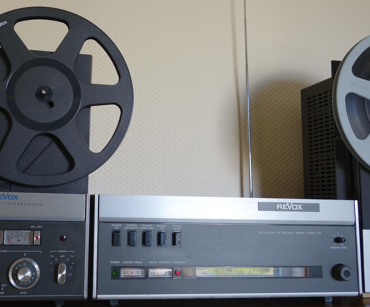

Ich möchte einen A 76 Tuner (vermutlich ein MK I) restaurieren und muss dazu das Chassis aus dem Holzgehäuse ziehen. Laut Service Anleitung braucht man dazu nur die vier Schrauben am Boden lösen. Bei meinem Tuner bewegt sich das Chassis dann zwar ein wenig im Gehäuse (auf einer Seite mehr als auf der anderen), Herausziehen klappt aber nicht. Hat jemand eine Idee? Peter

Peter B. schrieb: > Laut Service Anleitung > braucht man dazu nur die vier Schrauben am Boden lösen. Das sollte dann stimmen. > Bei meinem Tuner > bewegt sich das Chassis dann zwar ein wenig im Gehäuse (auf einer Seite > mehr als auf der anderen), Herausziehen klappt aber nicht. Nach all den Jahren (40+?) ist das nicht weiter verwunderlich. > Hat jemand eine Idee? Ich kenne den A 76 zwar nicht, aber bei den A 77 habe ich die Erfahrung gemacht, dass das Chassis gern im Gehäuse klemmt. Da hat es mitunter geholfen, nicht das Chassis zu entnehmen, sondern das Gehäuse vom Chassis abzuheben (mit erwas Gewackel). Möglicherweise klapot das auch bei Dir.

Percy N. schrieb: > Da hat es mitunter > geholfen, nicht das Chassis zu entnehmen, sondern das Gehäuse vom > Chassis abzuheben (mit erwas Gewackel). Möglicherweise klapot das auch > bei Dir. "Gewackel" hat geholfen. Ich habe den Tuner mal kräftig geschüttelt (bei einer A77 wäre das schwieriger geworden ;-) ) und dabei fiel mir eine M3 Schraube entgegen. Die hatte sich offenbar zwischen Chassis und Holzgehäuse verklemmt. Aus dem Gerät stammt sie wohl nicht. Muss irgendwann mal hineingerutscht sein. Ich hab' noch ein paar Fotos gemacht. Den Deckel des Chassis habe ich zwecks Blick in's Innere entfernt. Sehr schön aufgebaut für meinen Geschmack. Und auch durchgängig FR4 Platinen (was bei meiner PR99 beispielsweise nicht so ist). Weitere Infos zum A 76 siehe https://www.radiomuseum.org/forum/revox_a76_ukw_tuner_1.html . Peter

Hallo. meine Empfehlung wäre, die kleinen, weißen, rechteckigen Elkos zu wechseln. Die dürften alle inzwischen mehr oder weniger defekt sein. Nach wenigen Jahren waren die meistens schon Schrott. Den Abgleich würde ich evtl. mit den entsprechenden Messmitteln kontrollieren. Bitte nicht verschlimmbessern durch Herumschrauben. MfG
Klaus schrieb: > meine Empfehlung wäre, die kleinen, weißen, rechteckigen Elkos zu > wechseln. Viel wichtiger und fehlerträchtiger sind die Tantalpillen, die Revox als Abblockkondensatoren auf die Platinen gesetzt hat. Das war die häufigste Macke bei A77 und B77. Den Tuner hatte ich nie auf dem Tisch, aber vermutlich hat Revox damals die gleichen Methoden auch da angewendet.

@Klaus und Matthias: Danke euch für die Info. Kein Problem, tausche ich aus. Gibt's eine spezielle Empfehlung hinsichtlich der Elkos? Reichen Standard Elkos (da hätte ich ausreichend Vorräte)? Peter

H. H. schrieb: > Peter B. schrieb: >> Reichen >> Standard Elkos > > Ja, die reichen in dem Fall völlig. Sogar umgebogen liegend, statt stehend. Und neu abgeglichen werden musste nichts. Einige Elkos von 1µF wurden durch Folienkonds. ersetzt. ciao gustav

Fertig. Elkos ausgelötet, gemessen und getauscht. Die beiden Frako "Schiffchen" waren in der Tat ziemlich außerhalb der Toleranz, dito (wenn auch nicht ganz so schlimm) die beiden Siebelkos im Netzteil. Gehäuse geschliffen und neu lackiert (schön geworden, hätte ich nicht gedacht/mir nicht zugetraut). Leider sind - wie man sieht - die beiden Drehknöpfe noch notleidend. Im Internet (siehe beispielsweise https://www.ebay.de/itm/394846545752? ) gibt es wenigstens für den großen Knopf Kappen, Frage ist, ob die wirklich auf den vorhandenen Drehknopf passen oder ob die für die silberfarbenen Knöpfe (wie beim Tonband links) gedacht sind. Die mir übrigens besser gefallen würden, auch wenn's vielleicht historisch nicht korrekt ist. Weiß da wer was? Peter
