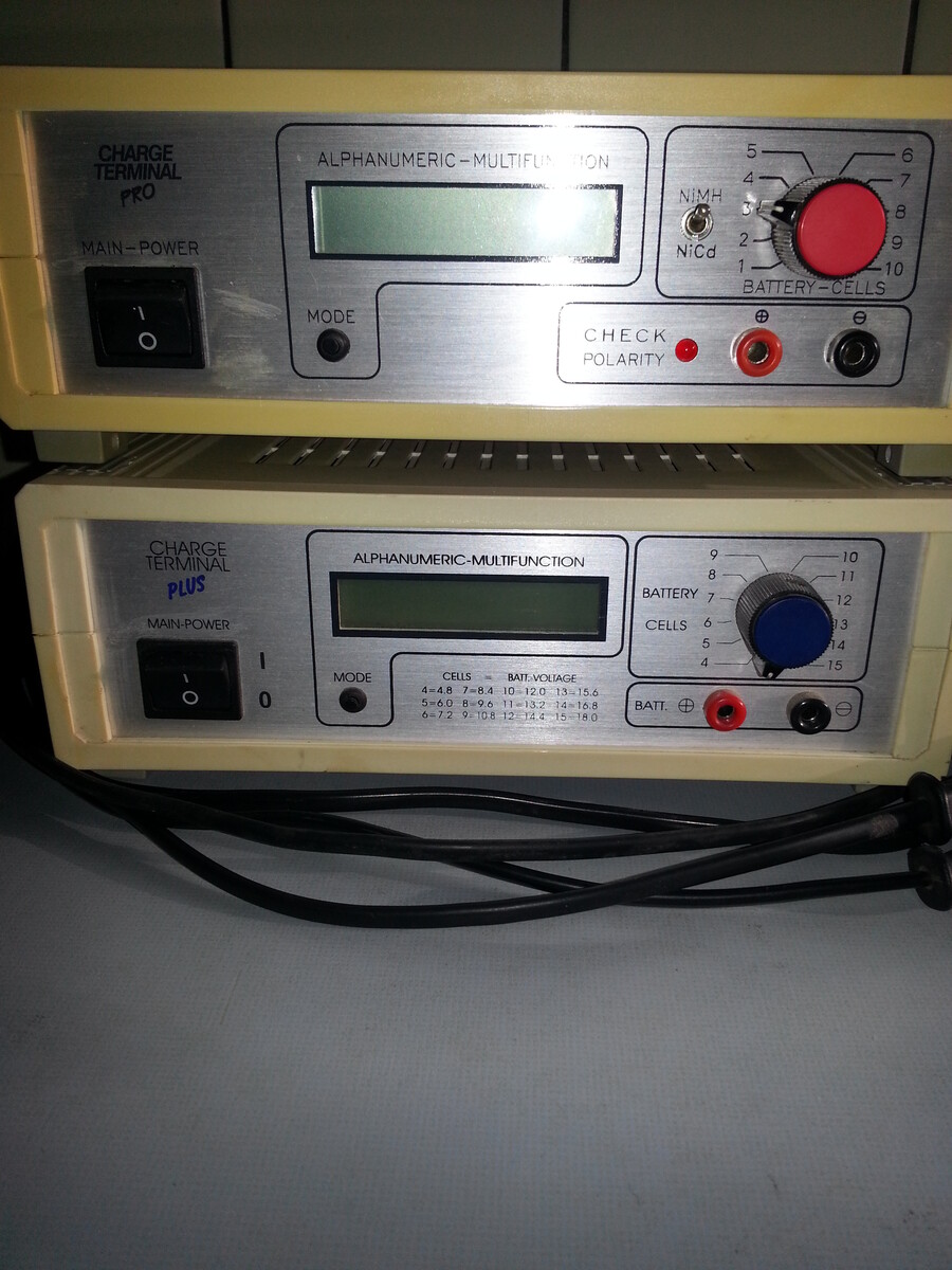

Ich suche eine Anleitung für das Charge Terminal Plus von Conrad. Oder auch nur eine Information über den Unteschied zwischen der Pro und Plus Version. Klar ist mir schon das das laden von nur 1-10 Zellen beim Pro und 4-15 Zellen beim Plus möglich ist. Pro hat noch einen Umschalter für den Akku Typ NiMH und NiCd und eine Anzeige bei +/- vertauschung, Die Plus Version hat das nicht mehr. Wichtig ist mir zu wisen ob weiterhin NiMH und NiCd geladen werden können, erkennt das Gerät dann den Akkutyp automatisch? Oder wird nur noch ein Akku-Typ richtig geladen? Ansonsten habe ich auch noch einige Anleitungen der Seiten auf Deutsch für die Version Pro als DIN A-5 Copy da, wer sie gebrauchen kann?

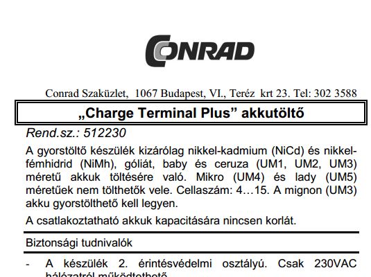

Karl-Heinz J. schrieb: > Ich suche eine Anleitung für das Charge Terminal Plus Ohne Gewähr, dass Folgendes Deinem Gerät enspricht, „Charge Terminal Plus” stimmt überein, hat Display, 4-15 Zellen Conrad Bestellnummer ist 512230 und alle folgenden Dokumente entsprechen der Nummer Bedienungsanleitungen, 2 bis 7 Seiten, leider kein deu oder eng https://asset.conrad.com/media10/add/160267/c1/-/hu/000512230ML02/000512230ML02.pdf https://asset.conrad.com/media10/add/160267/c1/-/cs/000512230ML01/000512230ML01.pdf https://asset.conrad.com/media10/add/160267/c1/-/sk/000512230ML03/000512230ML03.pdf Selbsttest/ interne Einstellungen an Platine https://asset.conrad.com/media10/add/160267/c1/-/en/000512230DS01/000512230DS01.pdf

Hallo Steffen, vielen Dank ich schau mal alles durch, wobei NiCd und NiMh schon mal gut zu wissen ist. Gruß Karl-Heinz

Karl-Heinz J. schrieb: > Hallo, alles hier zu lesen In den Anleitungen steht wenig konkretes. Geladen wird bis "25 Kelvin über Umgebungstemperatur". Da es keine Temperatursensoren gibt, also vermutlich Konstantstromladung mit deltaU-Abschaltung. Nach einer Stunde wird auf Erhaltungsladung (Trickle) umgeschaltet. Ladestrom 1,0-3,0 Aeff Entladestrom 0,5-1,5 Aeff Pulsströme bis 8 A
Alexander S. schrieb: > Konstantstromladung mit deltaU-Abschaltung. Wobei es da Unterschiede zwischen NiCd und NiMH gibt. Bei NiCd wird abgeschaltet, wenn DeltaU negativ wird. Bei NiMH wird abgeschaltet, wenn DeltaU Null ist.
