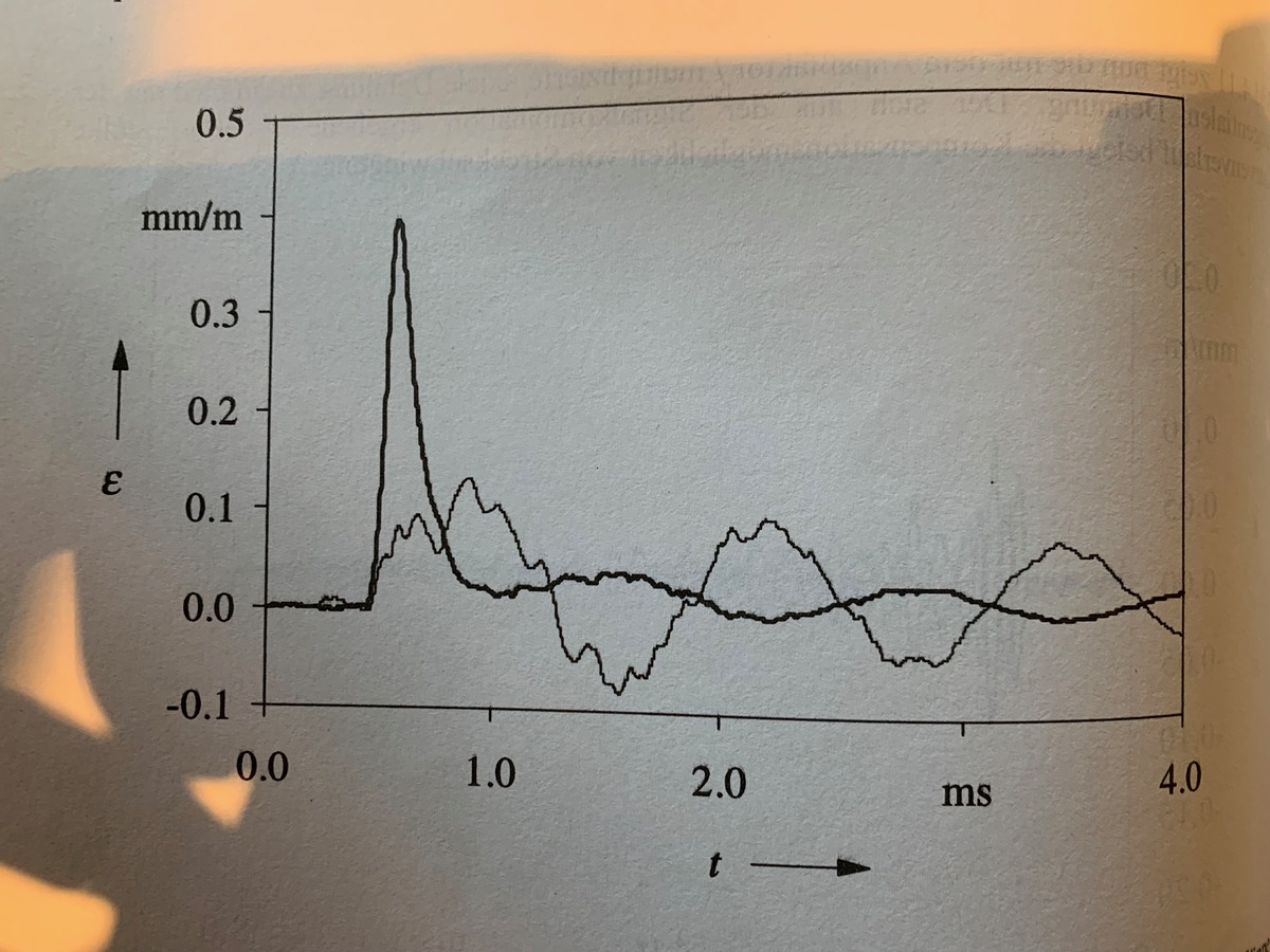

kurzer Hintergrund: ich bin Dipl.-Ing. Masch'bau und kein E.-Ing.:
Im Rahmen eines Hobby-Projektes und evtl. mal Dissertation möchte ich
ein schnelles Signal mit Hilfe eines DMS auslesen. Hierfür habe ich ein
Budget von ca. 1000 €. Die Messung/Messaufbau selbst sollte nicht zum
neuen Hobby werden. Soll heißen: Eine Brückenschaltung und einen Stecker
kann ich löten, auch einen DMS kann ich ordentlich aufkleben. Aber ein
Riesen-Projekt nur zum Messen sollte es nicht werden. Gerne kaufe ich
fertiges Mess-Equipment und damit Zeit. Das eigentliche Projekt ist groß
genug.
Die erwarte Gesamt-Signaldauer vom DMS ist einmalig ca. 1-2 ms lang. Das
Signal der Halbbrückenschaltung ist vermutlich 1-2 mV im Peak. Über
Vollbrückenschaltung könnten ich eventuell im Peak 2-4 mV rausholen.
Exaktere Werte hätte ich nur nach der Messung. Also lieber im
Minimalfall 1mV im Peak annehmen. Den erwarten Signalverlauf habe ich
als Bild angehängt.
Also: steiler Anstieg, nahezu rechteckig, und etwas flacher zum Schluss.
Neben dem Peak vom Signal interessiert mich insbesondre der konkrete
Verlauf (wie verläuft der Anstieg etc.). Auch das zweite Sinusartige
Signal möchte ich auslesen.

Bitte korrigiert daher gerne falsche Annahmen von mir und gibt mir
Hinweise für einen sinnvolleren Messaufbau:
Variante 1: Nur gutes Oszilloskop statt 30 € Arduino verwenden. Konkret:
a) Brückenschaltung
b) Referenzspannungsquelle (Spannungsreferenzmodul, 2,5 V/5 V/7,5 V/10 V
Hochgenaue Elektronische Komponente AD584 Spannungsreferenzmodul Karte.
Gerne auch besseres Setup empfehlen, falls es jemand kennt?
c) gutes Oszilloskop
(https://www.picotech.com/oscilloscope/4262/picoscope-4262-overview. <--
das scheint mir pauschal für meine Zwecke gut , viel Auflösung auch im
mV -Bereich, und soo schnell ist mein Signal ja letztlich dann doch
nicht..)
d) am Oszilloskop geerdetes und geschirmtes Kabel zur
Brückenschaltung/DMS.
Variante 2: Variante 1 + Verstärker
Oder muss ich das Signal vorher verstärken und dann an ein Oszilloskop
(weil z. B. im mV - Bereich Oszilloskope nicht mehr sehr genau sind):
Wenn ja, welche Bandbreite bräuchte ein Verstärker? Mir ist aus dem
Studium noch das Theorem von Shannon in Erinnerung geblieben. Aber aus 1
ms Signal Dauer = 1000 Hz, mal 2 (Shannon) = 2000 Hz zu schlussfolgern,
kommt mir falsch vor. Ich würde bedingt dadurch, dass ich den
Signalverlauf messen will, eher mehr vermuten? 100 kHz ? 50 kHz? Keine
Ahnung!

von Achim M. (minifloat)
Arne schrieb:
> Wenn ich die Kurven so gut rausbekomme wie in dem gezeigten Bild, wäre
> ich völlig zufrieden.
Wie wurden denn die Kurven aus dem Bild ermittelt?
Falls das wirklich nur für Forschung und Entwicklung ist und nicht in
der Form in ein Produkt integriert werden soll, finde ich den Ansatz mit
Oszi nicht schlecht.
Dazu Differenztastköpfe, um aus den DMS-Brücken ein Signal ohne 50Hz
raus zu bekommen.
Ist aber eigentlich overkill, denn...
Arne schrieb:
> Theorem von Shannon in Erinnerung geblieben. Aber aus 1 ms Signal Dauer
> = 1000 Hz, mal 2 (Shannon) = 2000 Hz zu schlussfolgern, kommt mir falsch
> vor. Ich würde bedingt dadurch, dass ich den Signalverlauf messen will,
> eher mehr vermuten?
Faktor 5 über Shannon ist gefühlt die Grenze zu brauchbar. Shannon sagt
ja nur, dass man Frequenzkomponenten bis fs/2 noch sehen kann. Dein fein
zackiger Verlauf da hat noch höhere Frequenzkomponenten in sich.
fs=1MHz ist aber irgendwie grob zuviel.
Audiofrequenzbereich reicht wohl aus.

von Arne (ak86)
Hallo Achim,
vielen Dank für die Rückmeldung. Die Kurven wurden ca. 1997 im Rahmen
einer Dissertation bei der PTB erstellt. Messequipment war nach meinem
Verständnis das damalige Non-Plus-Ultra. Das heißt: Messverstärker mit
500 kHz Grenzfrequenz von Rohrer Electronik und dann Transientenrecorder
mit 10 Bit alle 2 microSekunden.
Bei industrieller Messung (also nicht PTB... :-) wird das gemessene
Signal laut Literatur standardmäßig mit einem 20 kHz Tiefpass geglättet.
Wobei dies vielleicht auch ein Relikt aus Zeiten ist, in denen die
Messtechnik im Kern zum 20 kHz Tiefpass zwang und man jetzt
vergleichbare Ergebnisse im Peak haben möchte....und daher bei 20 kHz
bleibt.
Zum eigentlichen Punkt: verstehe ich Dich richtig, dass ein Verstärker
mit 20 kHz (passt ja auch gut zu Deiner Aussage ... Audio...)
hinreichend wäre? Dann würde ich statt Oszilloskop einen passenden
Verstärker suchen.  Ich frage, da die kleinen Peaks im Signal ja
irgendwo bei 8000 Hz liegen, mit Deinem Faktor 5, wäre ich bei 40 kHz,
grob gerundet also 50 kHz.
Danke Arne

von Robert M. (r0bm)
Das kannst du mittels Faustformel abschätzen. Die Anstiegszeit tr des
Messverstärkers 3...5 Mal geringer als die Anstiegszeit des zu messenden
Signals auslegen. Daraus die notwendige analoge Bandbreite (0,35/tr) des
Verstärkers/AD-Wandlers bestimmen. Die Abstastrate sollte dann min. das
3...4-fache der Bandbreite betragen.

von Rainer W. (rawi)
Das kommt drauf an, wie gut du die steil ansteigende Flanke zu fassen
kriegen musst.
von Arne (ak86)
Rainer W. schrieb:
> kriegen musst.
Hallo Rainer, siehe das Diagramm aus meinem ersten Post. Gruß - Arne.
von Monk (Gast)
Das Digramm sagt nicht aus, wie gut du den Impuls erfassen willst. Was
sind deine Kriterien, welche Abweichungen kannst/willst du zulassen?
von Arne (ak86)
Folgende Genauigkeiten möchte ich bei den Messwerten erreichen:
Peak:
Absoluten Peak des Signals mit einer Genauigkeit besser 2.5%.
Anstiegszeit:
Unter Anstiegszeit verstehe ich die Zeit von der 0-Auslenkung bis zum
Peak, ebenfalls mit einer Genauigkeit von 2.5%.
Abfallzeit:
Ebenfalls mit einer Genauigkeit von 2.5%.
von Monk (Gast)
Das klingt erfreulich moderat, ich denke da bist du mit einem
Oszilloskop schon auf dem richtigen Weg. Meins wäre dafür unzureichend,
aber das ist ja auch in einer ganz andere Preisklasse, als dein
Picoscope.
Die Frage war nicht, wie die Zeitkurve aussieht, sondern wie genau du
insbesondere die Flanke erfassen musst, damit die Messung ihren Zweck
erfüllt.
Es ist ein Trade-off zwischen Rauschenergie in den Daten und exakter
Erfassung der hohen Frequenzanteile des Pulses.
Die andere Frage ist, welche Bandbreite dein mechanischer Aufbau
inklusive Verklebung hat, den du mit deinem DMS verklebt hast, also wie
gut dein DMS die Messgröße überhaupt erfassen kann.
Rechne dir das Spektrum aus. Dann siehst du, wo die Energie steckt.
Aus der Zeitkurve im JPEG einen Datensatz zu erzeugen, den man durch die
FFT schicken kann, tue ich mir jetzt nicht an.
Reste vom Netzbrummen kannst du auch bei der Datenaufbereitung
rausrechnen. Messe das Netzbrummen als separaten Kanal und ziehe das
Brummen hinterher von deinem Signal ab (50Hz Residuum auf 0 optimieren).
Sonst geht der Brummanteil abhängig von der Phasenlage in deine
Pulsauswertung ein.
Arne schrieb:
> Anstiegszeit:
Damit stehst du ziemlich alleine da und die Genauigkeit wirst du wegen
des für eine exakte Zeitbestimmung ungünstigen Kurvenverlaufs nicht
erreichen.
Anstiegs- und Abfallzeiten bestimmst du besser an Stellen mit steilem
Kurvenverlaufs und nicht dort, wo die Kurve einen Buckel macht.
Üblich ist z.B. die Zeit zwischen 10% und 90% des Anstiegs.
von Andrew T. (marsufant)
