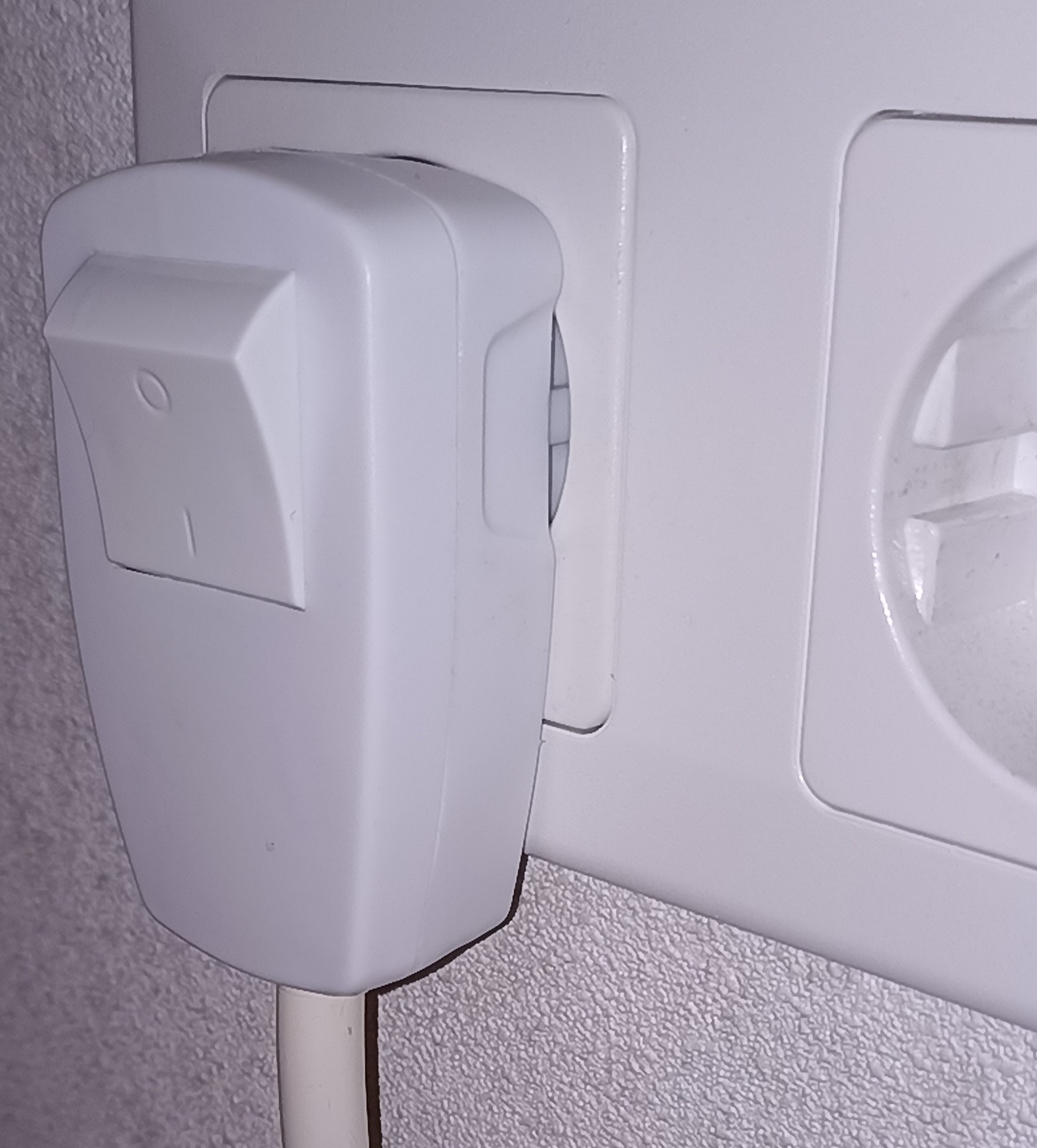

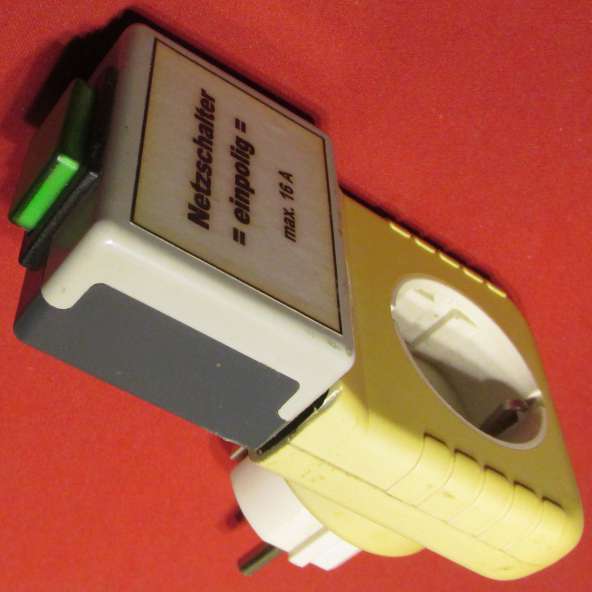

Hallo, habe diesen Schalter, um den TV und Radio komplett vom Netz zu
trennen.
Leider kleben immer wieder mal die Kontakte zusammen, so das ich ihn aus
der Steckdose ziehen muß. Einige Zeit später schaltet er dann doch noch.
Was kann ich tun, außer schon wieder einen Neuen kaufen, oder hat wer
eine Empfehlung für mich ?

von Stefan F. (Gast)
Offenbar überfordert der Einschaltstrom der Geräte die Kontakte des
Schalters. Manchmal hilft ein 5-10 Meter Verlängerungskabel, die
Situation zu entschärfen.

Geht nicht wird fast ständig gebraucht. Hatte mal ein 3er-Leiste mit
Schalter, da gab es solch Probleme nie. Geht nu nich mehr weil kein
Platz ist.

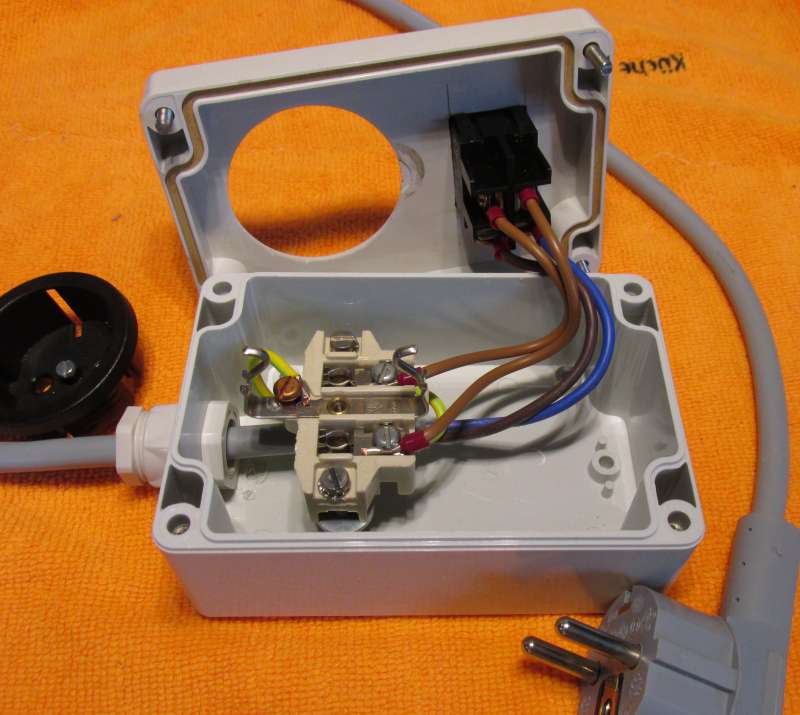

Das Teil auf dem Foto von Dir sieht jedenfalls nicht besonders
vertrauenserweckend aus. Spätestens nach dem ersten Kleber wäre es bei
mir in den Elektroschrott gewandert.
Baue Dir ggf. selber etwas, mit einem hochwertigen Schalter.

Es gibt ja extra Relais mit der Option "for high inrush current"
Gibt es eigentlich auch Einbauschalter mit dieser Option?

von Motopick (motopick)
So ein Doppelpack aus Schukosteckerdose und Wippenschalter kostet
hier so ca. 4 Euro.
Die mit den "breiten" Wippenschaltern meide ich aber mittlerweile. :)
Das waere fuer mich kein Grund, gleich zu
https://www.highlight-led.de/schuko-winkelstecker-mit-schalter-230v-16a-weiss.html
a 16,39 € zzgl. Versand zu greifen.
Das der Schalter 16 A "koennen" soll, muss man auch glauben.
Diese Angabe findet sich naemlich auch auf dem oben erwaehnten
Doppelpack. :)
Wenn man sich nicht scheut, koennte man dem TV sicher auch
einen 0.5 - 1 Ohm Vorwiderstand in die Netzzuleitung loeten.
Dann ist es mit dem "Inrush" naemlich auch vorbei...

Wie hoch ist denn der Einschaltstrom bei so einem LG 97G2 mit 383 Watt.
5 A?
> 5 A?
Das wird wohl nicht reichen. Vermutlich im Einschaltmoment eher 20 A.
Der Hersteller skekuliert wohl darauf, dass das Geraet nie vom
Netz getrennt wird.

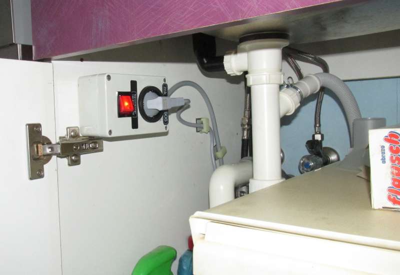

von D. J. (basteldag)
Danke für eure sinnreichen und sinnfreien Kommentare. Mod bitte
schließen.

Auf gar keinen Fall! Der "normale" Lichtschalter ist für 10A Dauerstrom
ausgelegt UND mit dem Zusatz "X" auch für die kurzzeitigen Belastungen
durch die Vorschaltgeräte von Leuchtstofflampen. In keinem Fall sind
LICHTschalter aber für 16A Dauerlast oder gar extreme Einschaltströme
ausgelegt.
Da würde ich jeden Einbauschalter vorziehen, der die entsprechenden
Kennzeichnungen für die geforderte Gebrauchskategorie trägt. Also z.B.
16A AC1. Bei den heutigen Schaltnetzteilen und LED Vorschaltgeräten wäre
ein Schalter mit Gebrauchskategorie "6b" ideal. Habe ich aber auch in 40
Berufsjahren noch nie gesehen.

Ein Meanwell RSP-320 (Schaltnetzteil, mit PFC, ähnliche Leistungsklasse
mit 320 Watt) hat laut Datenblatt einen Inrush Current von 40A @ 230V.

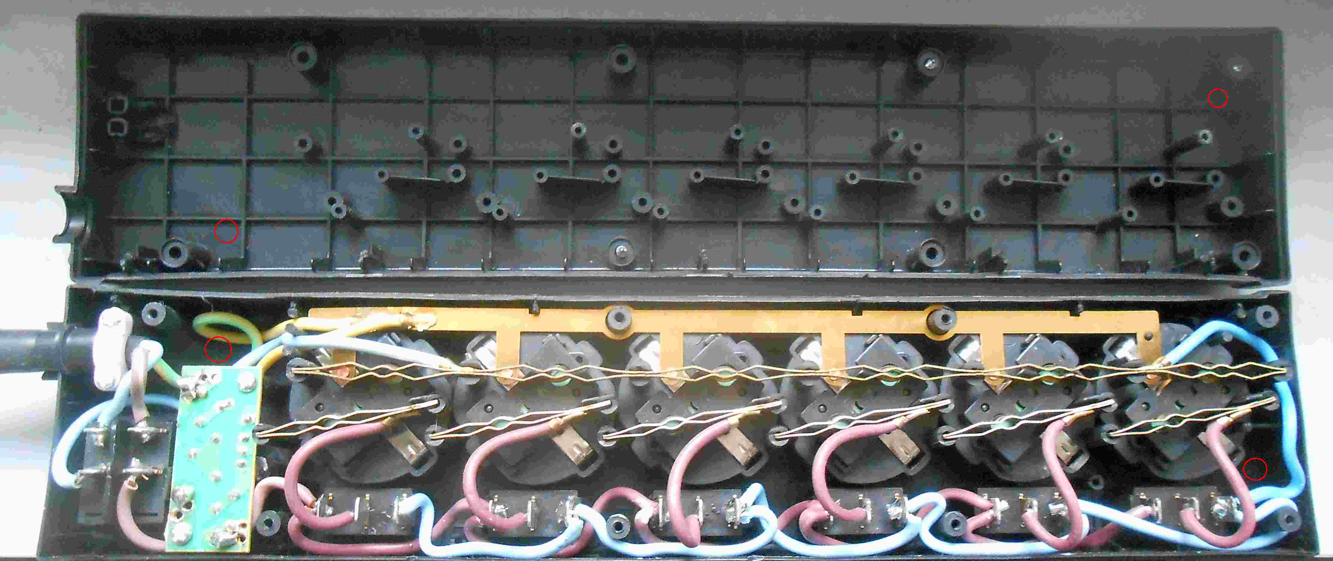

von Rolf (rolf22)
Ich habe hier über all solche genommen, weil die zweipolig trennen. Ich
will nämlich nicht nur Standby-Strom vermeiden, sondern auch die Geräte
spannungslos machen. Allein in der Küche stecken 7 Stück ständig in der
Dose (Spülmaschine, Toaster, Joghurtmaschine, Brotback-Backmaschine,
Mikrowelle, Radio).
Wenn es irgendwo kokelt, helfen die FI-Schalter im Zählerkasten auch
nicht unbedingt.
Probleme mit überlasteten Kontakten hatte ich noch nie. Allerdings
schalte ich immer erst den Wippschalter und dann das jeweilige Gerät
ein. So gibt es kein Schalten unter hoher Last.

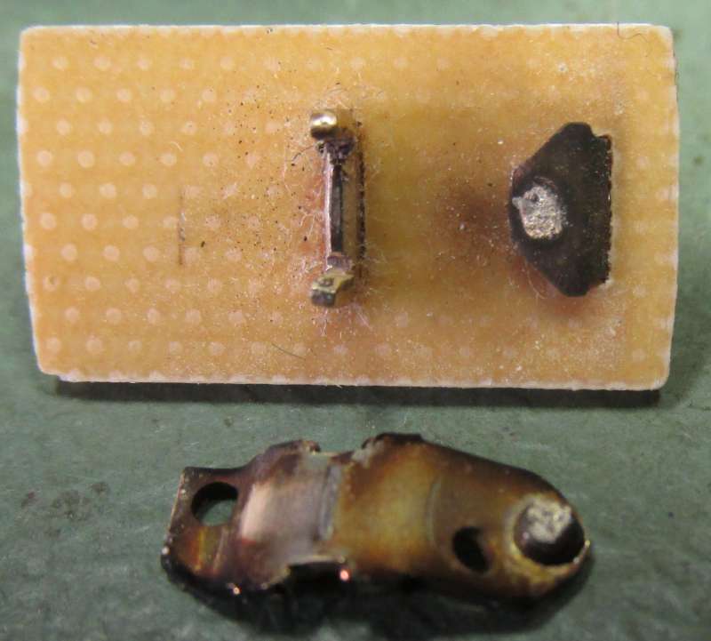

von Manfred P. (pruckelfred)
Michael B. schrieb:
>> Woran erkennt der Kunde heute die "ordentlichen" Schalter?
> Früher dass Marquardt draufstand, heute reicht Bulgin.
Ich habe noch keinen Schalter gesehen, wo von außen sichtbar Marguardt
draufstand.
Alexander schrieb:
> Wird mit einer einfachen Steckdose geschalten, die hat
> noch nicht geklebt.
Ich habe hier mechanisch ähnliche Schalter von Marquardt, wo es nach
xxx-Schaltspielen dann hörbar brutzelt. Da hängt nur ein
Steckerschaltnetzteil mit ca. 25 Watt hinter. Früher war es eines mit
Trafo, da lebte der Schalter erheblich länger.

Einschaltstrombegrenzung gestrickt.
Εrnst B. schrieb:
> Nur so als Vergleichswert:
Das klingt fast schon zahm. Ich habe hier 12 Watt vom TDK-Lambda, wo das
Datenblatt 50 A nennt. Das ist auch der Grund, warum sie auf dem
Kramhaufen liegen und die Leuchte noch immer mit dem brummenden Trafo
läuft.
> Dose (Spülmaschine, ..
Für die Spülmaschine habe ich mir etwas mehr Mühe gegeben.
Dann hätte ich noch einen Eigenbau von 2005: Das war eine defekte
Schaltuhr, Oberteil abgesägt und ein Kleingehäuse mit Schalter
aufgesetzt.
Alles robuste Schalter aus dem Hause Marquardt ca. 80er-Jahre.
Rolf schrieb:
Das ist sicher ein Vorteil. Aber von der Ausfallhaeufigkeit in
meiner eigenen Statistik, schneiden die zu schlecht ab.
In besseren Zeiten waren z.B. die Zapfen, die die Wippe im Gehaeuse
hielten, tatsaechlich aus Metall gefertigt.
Heute reibt da Plaste auf Plaste, und irgendwann kommt einem dann
die Wippe hinterher. :)
Manche Geraete/Steckdosen sind mittlerweile auch so konstruiert,
dass sich diese Wippenschalter nicht mehr herausziehen lassen.
Dann ist das Ganze ein Fall fuer die Tonne. (Oder den Dremel...)
Gegen kokelnde Steckdosen hilft eine regelmaessige Pruefung mit
einem IR-Thermometer, oder etwas besserem.

Habe ich nicht. Ich hatte mal an der (älteren) Waschmaschine den Effekt,
dass der Netzstecker fühlbar warm wurde. Die Steckdose ist OK, aber ein
neuer Netzstecker machte Sinn.
von Roland E. (roland0815)
Manfred P. schrieb:
> Rolf schrieb:
>> Heute aber habe ich -zig Geräte, die theoretisch einen Brand verursachen
>> können, wenn nicht beide Adern (N und L) abgeschaltet sind.
> Die Notwendigkeit für beidpoliges Abschalten erschließt sich nur schwer.
> Sie ist auch in handelsüblichen Geräten eher die Ausnahme.
Da lebst du wohl nicht in Deutschland/Österreich/Schweiz. Es ist in DACH
nicht festgelegt, auf welcher Seite des Steckers die Phase rein kommt.
Daher trennen ordentliche Geräte selbstverständlich immer zweipolig,
weil beide Pole als Phase anzusehen sind. Für etliche Einsatzbereiche
ist das sogar Vorschrift.
Im Zeitalter der LED-Leuchten lässt sich inzwischen sehr gut
feststellen, ob der einpolige Schalter die Phase schaltet:
Wenn nicht bleibt das Licht an, weil der Netzfilter genug Saft für die
LED liefert...
von Harald W. (wilhelms)
Cha-woma M. schrieb:
> Würde sagen:
> Ab in die Tonne mit dem Teil!
> Bei der Last(~ 300W max.) die du da schalten willst, kann es einfach
> nicht sein, das die "Kontakte" kleben.
> Also, kauf dir was neues oder anderes.
Hier geht es aber um den Einschaltstrom (auf neudeutsch
"inrush current"). Und der kann bei Schaltnetzteilen
durchaus einige 10A erreichen.
> Mikrowelle, Radio).
Bei solchen, dauernd benutzten Geräten könntest Du ja nachsehen,
welche Ader unterbrochen wird, und dann den Stecker "richtig
herum" reinstecken. Allerdings kann ich nicht recht glauben,
das es wirklich Probleme mit Geräten gibt, bei denen statt der
Phase der N unterbrochen wird. Auf sowas achte ich nur, wenn
ich bei Reparaturen am offenen, eingeschalteten Gerät arbeite.
(Achtung Kinder: Sowas sollte man nur machen, wenn man genau

Mein PC-Tisch (zwei Monitore und ein ordentlicher PC) holen den B16
Automaten ab, wenn ich das Spannungsmaximum beim Einschalten erwische.
Nominal sind es in Summe keine 1200W, was der Tisch zieht, wenn ich die
Typenschilder aufsummiere.
Das PC Netzteil alleine reicht, um den LSS auszulösen...
Die billige 7,99Euronen Baumarktschnur macht das seit 10Jahren mit. (Ist
inzwischen ein C16 davor) Die Br*********l anschraubbar ist nach zweimal
Automat auslösen immer an. Wurde zwar auf Kulanz getauscht, kann aber
nicht die Norm sein.
Ich suche eigentlich schon lange fertige, ansehnliche
Nulldurchgangsschalter für so was...
von Michael B. (laberkopp)
https://www.eltako.com/fileadmin/downloads/de/datenblatt/Datenblatt_ER12DX-UC.pdf
Manfred P. schrieb:
> Tatsächlich liegt das interne Netzteil direkt am Netzanschluß und der
> Schalter trennt nur die Kleinspannung.
Das ist sehr häufig so. Wenn das Netzteile keine Begrenzung des inrush
current hat, ist das vielleicht sogar vorteilhaft für dessen
Lebensdauer.
Da sparen Hersteller gerne mal einen Euro am NTC und Schalter. Ist denen
doch egal, wenn der Kunde dafür nehr Strom verbraucht.
Die Masse aller Haushaltsgeräte trennt einpolig, egal, wie lange Du noch
das Gegenteil herbeireden willst.
In der festen Elektroinstallation wird Phase geschaltet. Innerhalb der
Leuchte hat einpolig keinen sichtbar störenden Effekt.
Max III. schrieb:
> auch falls Ihr nicht alles glauben solltet, was Euch Erwachsene über
> Weihnachtshasen und Ostermänner so oder anderswie erzählten
Hast Du sehr schön beschrieben - und ja, SAT-Multischalter,
Telefonanlage, Heizung und Klingel gibt es sogar heute noch. Dazu kommt
sinnfreier Spielescheiß wie Herd / Mikrowelle mit Digitaluhr,
LED-Leuchten mit Steckernetzteil ...
> Lebensdauer.
Vor allen Dingen reduziert es den Aufwand, elektrische
Sicherheitsanforderungen zu erfüllen, keine Verdrahtung mit 230V quer
durchs Gerät.

> In meiner oben verlinkten Steckdosenleiste geht es zwar sehr gedrängt
> zu, aber für zwei Schrauben ist noch Platz, Senkkopf Torx 10cm lang.
Oh weh, Gebastel um jeden Preis. Wie bekommt man die Leiste wieder zu,
wenn das Unterteil befestigt wurde?
wie eingezeichnet, die Löcher gehen durch Ober- und Unterseite. Deshalb
auch die langen Schrauben. Leider sind Steckdosenleisten mit
Befestigungsösen selten.
