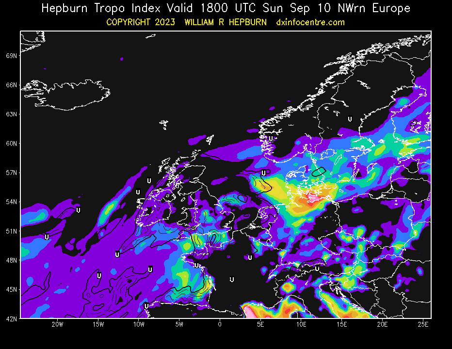

Heute früh auf dem Weg zur Arbeit habe ich hier (Raum Hannover) etliche
UKW Sender aus Dänemark gehört.
Kommt nicht sehr häufig vor.
Und wenn, dann meistens im Mai oder Juni.

Mit Sporadic-E hat das bestimmt nichts zu tun - eher
Inversionswetterlage wegen Hochdruckgebiet mit nächtlicher Abkühlung am
Boden.
von Kurt (heliosh)
Ja, das war wohl Troposcatter, passend zur Prognose.
https://www.dxinfocentre.com/tropo_nwe.html

Das ist kein Sporadic-E, das ist Troposcatter. In Süddeutschland sind
zeitweise UKW-Sender aus Mallorca, Nordspanien und Südfrankreich hörbar.
> Boden.
Stimmt, das scheint deutlich wahrscheinlicher zu sein.
...Denkfehler...
Trotzdem faszinierend, sogar RDS hat funktioniert.
