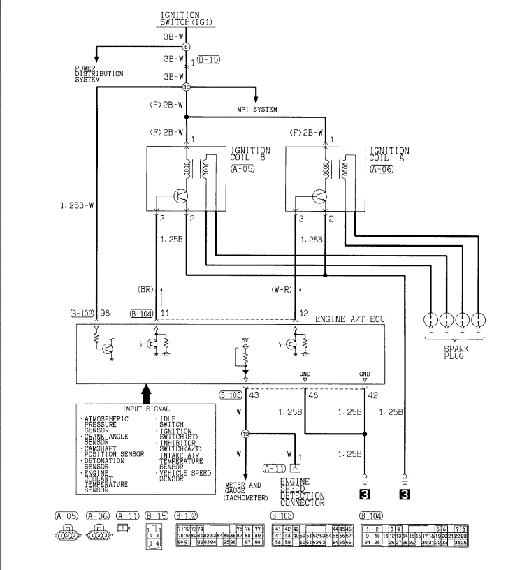

Ich hab vor kurzen zwei Zündspulen mit integriertem Treiber gefunden. Diese haben die Bezeichnung 06H 905 115 A und sind von VW. Ich Weiss aber nicht genau wie ich sie anschließen sollte. Laut Internet sollte die Pinnbelegung folgendermaßen sein: 1 = 12v, 2 = Masse, 3 = in, 4 = Masse. Weiss jemand wie man diese Ansteuert?
Anbei mal das Innenleben der Zündspulen im Mitsubishi Carisma. Das sieht bei dir sicher ähnlich aus. Der Carisma benutzt eine Zündspule für 2 Zylinder, das ist aber für die Ansteuerung egal. Sind also positive Pulse an der Basis, beim Abschalten gibts den Funken.

Ich hab die Teile halt so rumliegen. Ich schließe 12 v an und ein Rechteck Signal am Signaleingang, beide Massepins hab ich auf Masse gelegt. Es gibt aber keine Hochspannung, nur sirren und die Zündspule wird heiß. Ich plane die Zündspule für Versuche zu nutzen als Ersatz für einen speziellen Trafo. Oder sind Zündspulen für Versuche ungeeignet?

Ich habe es mit einer sehr ähnlichen Zündspule ausprobiert (VW Teilenummer 06H905115). Anschluss: 1: +12 Volt, 2: Masse (Signal), 3: Signal Zündung, 4: Masse "2" (Masse Signal) ist mit "4" (Masse) verbunden. Eingangsignal vom Funktionsgenerator ist ein Rechteck (30 Hz, 0 <-> 5 Volt), das Zündsignal ist unsymetrisch und ca. 5 ms auf 5 Volt (Zündstrom ein). Damit ergeben sich Funken über eine Strecke von ca. 20 mm zwischen dem Hochspannungsausgang und Masse. Merklich warm wird die Zündspule dabei nicht. Einzelfunken kann man ebenfalls problemlos erzeugen. Ein Datenblatt für eine vermutlich einigermaßen vergleichbare Zündspule gibt es hier (Bosch ist der Hersteller dieser VW Zündspule): https://www.bosch-motorsport.com/content/downloads/Raceparts/Resources/pdf/Data%20Sheet_68299915_Ignition_Coil_PS-T.pdf
