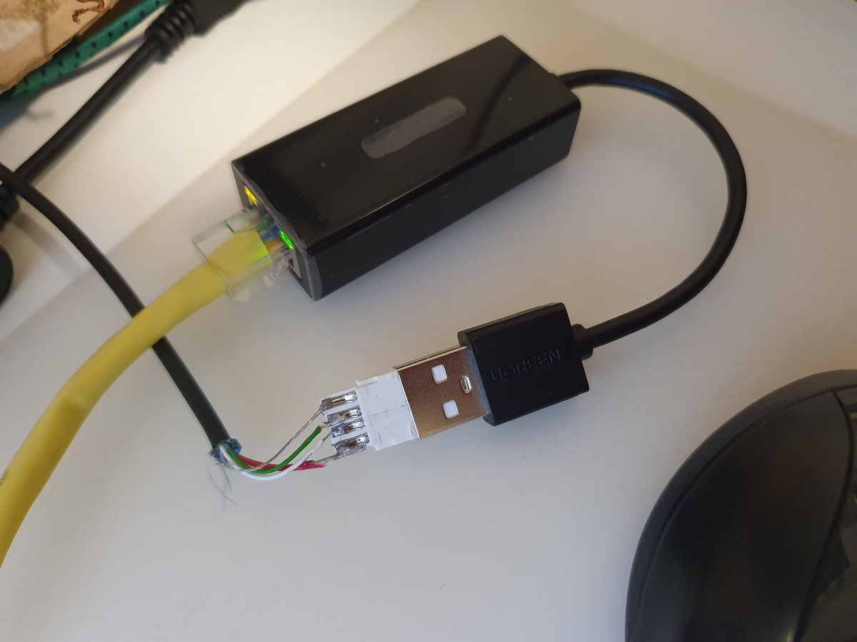

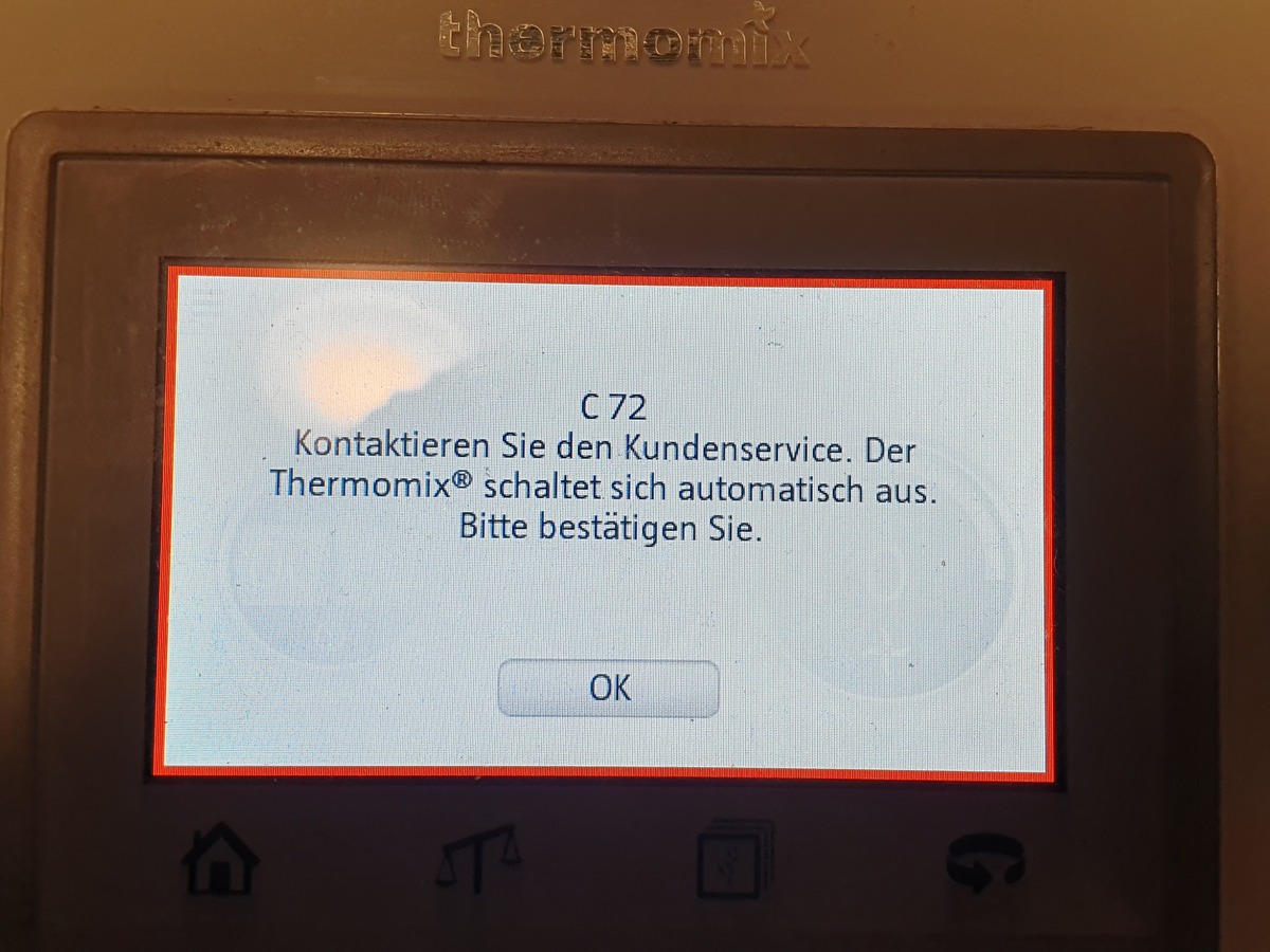

mein Thermomix hat leider den Geist aufgegeben. Erst kam der Fehler C22
und nach einem Neustart wird nun der Fehler C72 angezeigt.
Ich bin auf folgendes Video gestoßen:
https://www.youtube.com/watch?v=9CnJbHa2bwQ
Hier wird gezeigt, wie der Fehler behoben wird. Ich habe mir einen
Adapter gebaut, um per Putty auf den TM5 zugreifen zu können. Allerdings

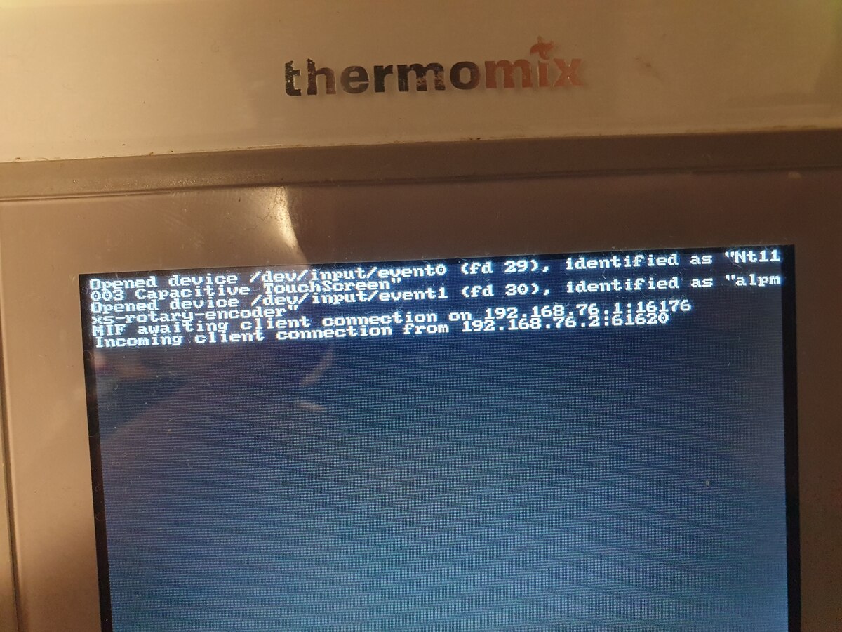

ist im Video bei Minute 12 zu sehen, dass wohl eine Verschlüsselung

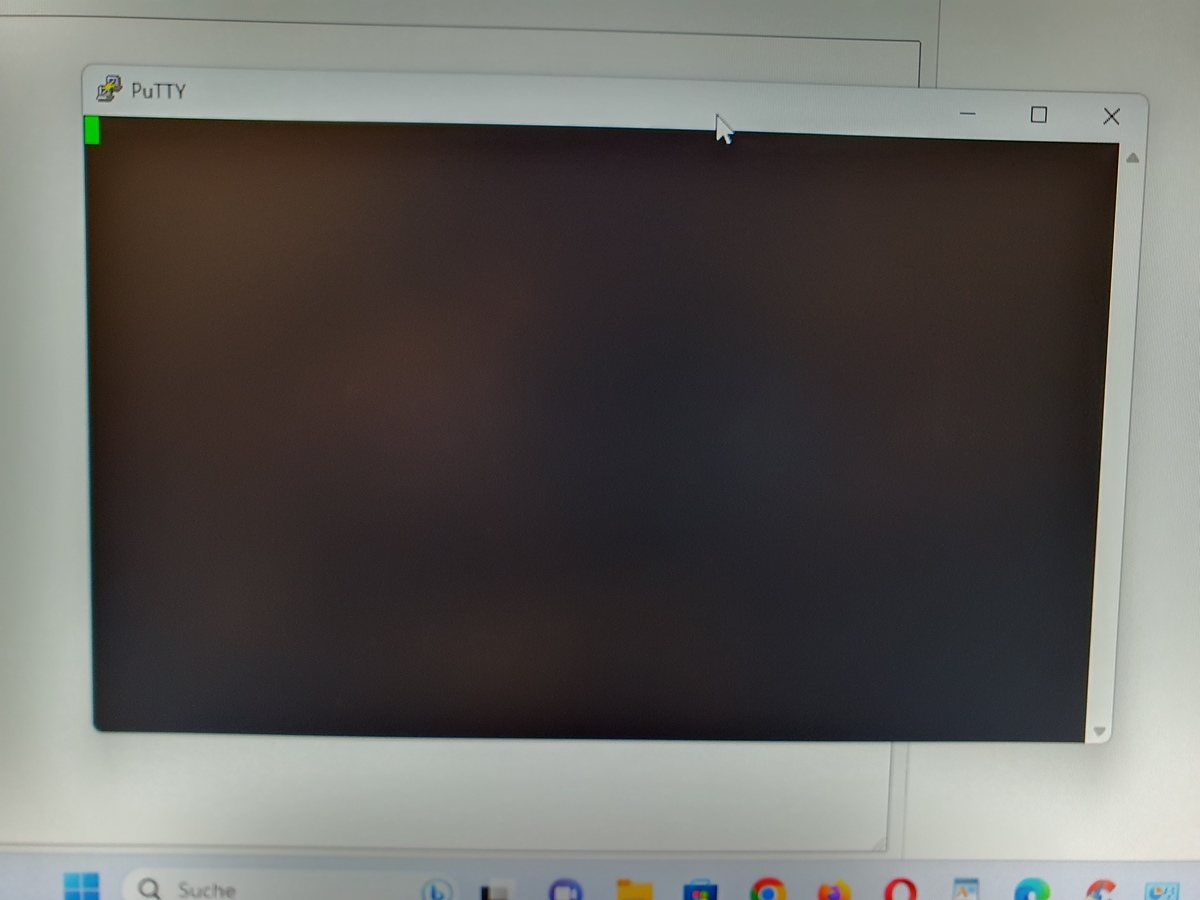

vorhanden ist. Ich komme momentan nicht weiter, als das was auf meinen
Bildern zu sehen ist.
Das Putty-Fenster reagiert auf keine Eingabe.
Hat jemand eine Idee oder einen Tipp?
Interessant wäre auch, welcher Befehl geschickt wird. Vielleicht nur ein
Befehl, um Linux auf Werkseinstellungen zurückzusetzen?
von Christian M. (christian_m280)
200kB für ein leeres Putty-Fenster - abfotografiert... So geil!

Ich habe gerade versucht, einen USB-zu-Ethernet-Adapter zwischen meinem
TM5 und dem Computer anzuschließen, aber er zeigt nicht den
Linux-Bildschirm wie oben.
Der Adapter hat einen RD9700-Chip und ich verwende Putty mit den oben
genannten Einstellungen (192.168.76.1 und Port 16176).
Ich glaube, der Adapter auf dem Bild des Originalposters ist ein Ugreen
CR110. Anscheinend hat dieses Modell einen AX88772-Chip.
Weiß jemand, welche Chips vom Thermomix erkannt werden?

Ich benutze einen Amazon Basics Adapter, und er reagiert einwandfrei.
von Thermoguy (wko)
Ich habe es auch mit dem Amazon Basics Adapter versucht, kein Glück.
Muss ich das Ethernet des Computers konfigurieren? Ich habe sowohl DHCP
als auch eine statische IP probiert.
von Marcin (male20)
Es waren keine Einstellungen erforderlich, nachdem ich das USB-Kabel an
den Thermomix angeschlossen habe – die Änderung sollte auf dem Display
sichtbar sein. Ich habe mich direkt mit dem Kabel im Gerät verbunden.
Überprüfe deinen Pinout.
https://amzn.eu/d/eeM8XAS
