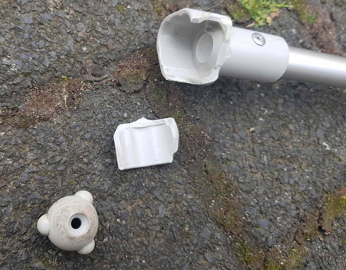

Hallo Leute,
kann jemand solch ein Teil  nachbauen bzw drucken. Hartplastikaufnahme
für Jalosien zu bewegen. Aufnahme ist gebrochen-Kleben zwecklos

Das hängt jetzt ein bisschen davon ab, wieviel Kraft da tatsächlich
übertragen wird. 3D-Druck Teile aus PLA sind prinzipiell schon recht
stabil, aber es gibt natürlich Grenzen.
Und um das nachzukonstruieren bräuchte man natürlich das Teil als
Muster.
Evtl. kannst du bei thingyverse mal schauen, ob das schon jemand mal
gemacht hat, da gibt es erstaunlich viele Modelle für Ersatzteile. Wenn
du dann eine STL hast, findet sich auch jemand, um das zu drucken.
Oder beim Hersteller mal schauen, ob es ein Ersatzteil gibt.

Drucken könnte man das schon, aber man sollte dann die Wandstärke
deutlich erhöhen, vorausgesetzt, dass in der Aufnahme dafür Platz ist.
Alternativ könnte man vielleicht auch eine passende Sechskantnuss am
Stabende befestigen.

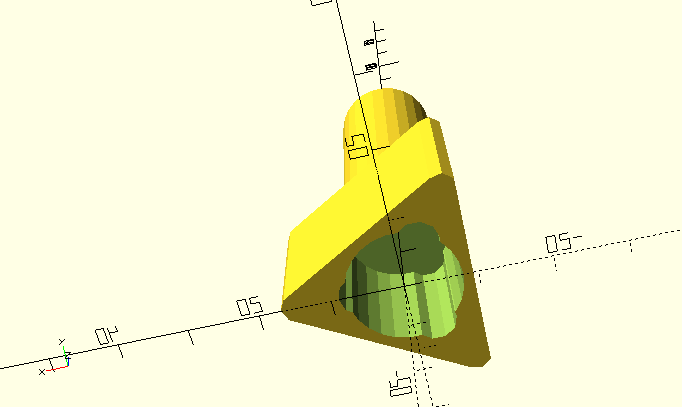

von Rüdiger B. (rbruns)

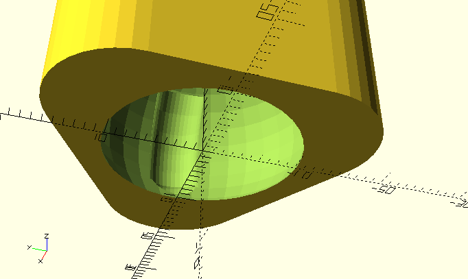

sowas ?
im openScad:
difference(){
union(){
minkowski(){
    cylinder(h=20,d=30,$fn=3);
    cylinder(r=2,h=1);
translate([0,0,20])difference(){
cylinder(h=40,d=16);
translate([0,0,2])cylinder(h=40,d=14);
cylinder(h=18,d=16);
translate([-3,-6,0])cylinder(h=18,d=6);
translate([-3,6,0])cylinder(h=18,d=6);
translate([6,0,0])cylinder(h=18,d=6);
Evtl. kleben und 'ne Lage GFK-Matte außen drum herum, mit gutem
Epoxidharz.
Und dann nicht wieder probieren, noch 'ne Umdrehung über die Endlage
hinaus zu drehen, manchmal hilft bei sowas auch ein wenig gutes Fett im
Getriebe.
Ich würde gleich was haltbares aus Aluminium basteln. Ich sehe nicht so
recht, wozu die komplizierte Form dient. Ist das eine Art Kardangelenk
oder kann das mehr?

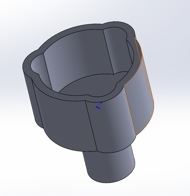

https://craftcloud3d.com/material
so als Referenz:
das Teil im Anhang aus verstärktem Nylon kostet 12€
kannst du das Teil ordentlich vermessen?

Das teil habe ich schnell in meizn CAD Programm gezeichnet, damit ich
eine Preisanfrage stellen kann.
Hat ca 20mm Durchmesser und 50mm Höhe

von Michael B. (laberkopp)
Rüdiger B. schrieb:
> sowas ?
Nein.
Der Trick vom Original ist, dass die 3 Noppen in ihren 3 Nuten am Anfang
nicht ganz reinpassen: sie müssen die Aufnahme etwas auseinanderdrücken,
damit sie reinflutschen, etwas tiefer ist die Aufnahme dann breiter.
Reparaturmethode: Plastikteile wieder zusammensetzen  durchaus mit
sparsam Kleber, und dann ein Rohrsbschnitt aus dünnem Metall (0.5-1mm)
über den oberen dickeren Teil der Aufnahme schieben. Da der Teil nicht
ganz rund sondern dreieckig ist sollte das runde Rohr etwas kleiner
sein, es wird dann zum Freieck verformt und hält wegen Federspannkraft.
Es ginge auch ein (2-3mm) dickerer (Neopren) Gummischlauch der stramm
drüber geht, oder eine Federbandschelle aus Blech, oder eine kurze etwas
zu kleine Spiraldruckfeder die sich dabei etwas aufdreht, Hauptsache
stabiler als das Plastik mit etwas Druck nach innen.

Danke Clemens,behalte ich mal im Hinterkopf, wenn alles nicht hilft

Wenn man sich das erste Bild anschaut sieht man, dass diese
"Gelenkaufnahme" auch schon an der Hülse bei dem Blindniet gebrochen
ist.
Vielleicht mal zu einem Rolladenbauer gehen und schauen ob man was aus
Metall bekommt.

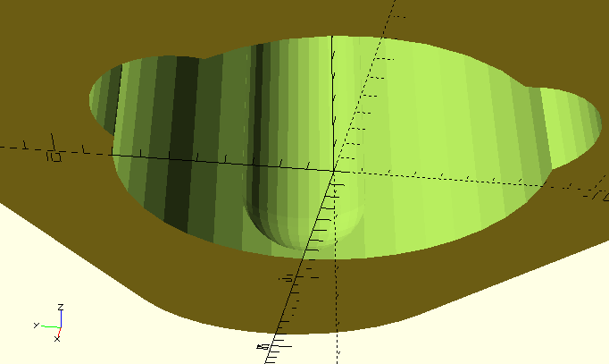

Bitte:
translate([6.5,0,3])cylinder(h=15,d=6);
translate([6.5,0,3])sphere(d=6);
Rüdiger B. schrieb:
> Bitte
Die Nuten sollten wohl um einen zentrischen Drehpunkt gebogen werden,
damit der reingedrückte Stab dann als Gleichlaufgelenk darin gleitet.

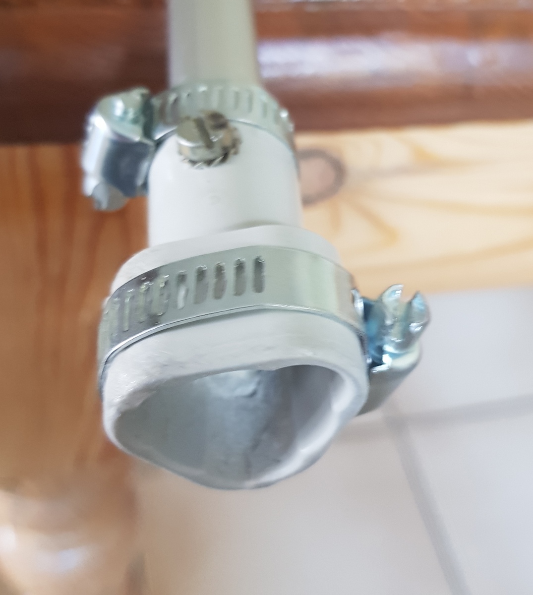

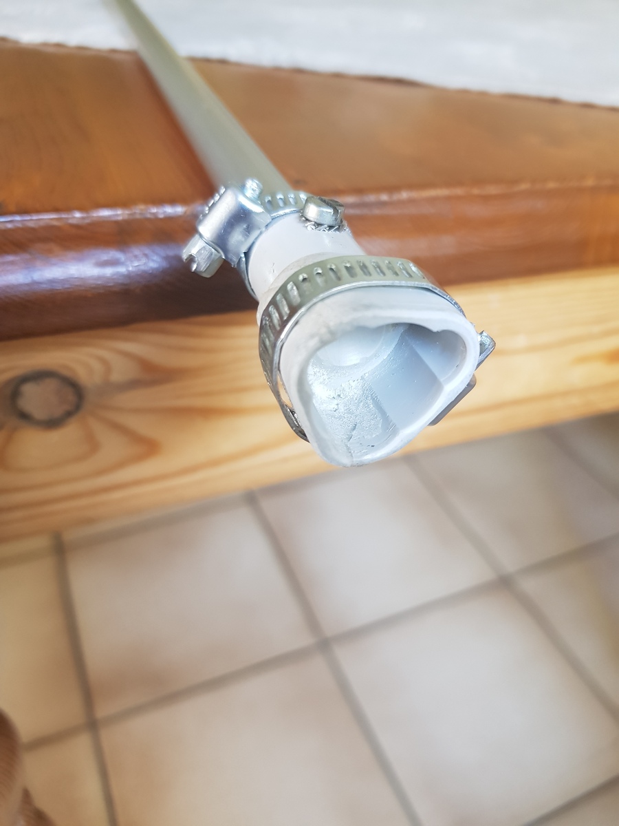

Habs jetzt mal mit eurer Hilfe quick and dirty gemacht. Wenn's nicht
hält,komm ich auf eure anderen Vorschläge wieder zurück. Viiiieeeeelen
Dank zunächst
LG
Wenn das nicht hält, würde ich das gleich in Metall nachbauen.
Das meiste könnte man aus einem Rundstab (Alu) heraus bohren,
den Rest dremeln, bis das vernünftig passt.
Also so:
translate([13,0,3])sphere(d=6);
translate([0,0,8])rotate([90,25,0])rotate_extrude(angle=60)
   translate([13, 0]) circle(3);

Auf fast allen Kunstoffteilen steht das Material drauf.
Und damit findet man den vielleicht richtigen Kleber.
PC = R 192
PVC = Tangit
ABS = Kleber gibt´s bei Louis, Finger wech von Obi kleber.
PE und PP lassen sich von Amateuren nicht kleben.

Lars B. schrieb:
> Wenn's nicht hält,komm ich auf eure anderen Vorschläge wieder zurück.
Du könntest dem auch vorbeugen und
1. Die Schelle weiter am Rand des Teils ansetzen, damit es nicht von
dort aus weg bricht.
2. Den Restzwischenraum zwischen Schelle und Teil mit (aushärtendem)
Kleber auffüllen, so dass Vollkontakt besteht und die Kräfte direkt auf
die Schelle geleitet werden, ohne dass der Kunststoff sich zu sehr
verbiegen muss.

Mit Stahlband formschlüssig einfassen und dann richtig mit Expoyd
drumherum sauen.
