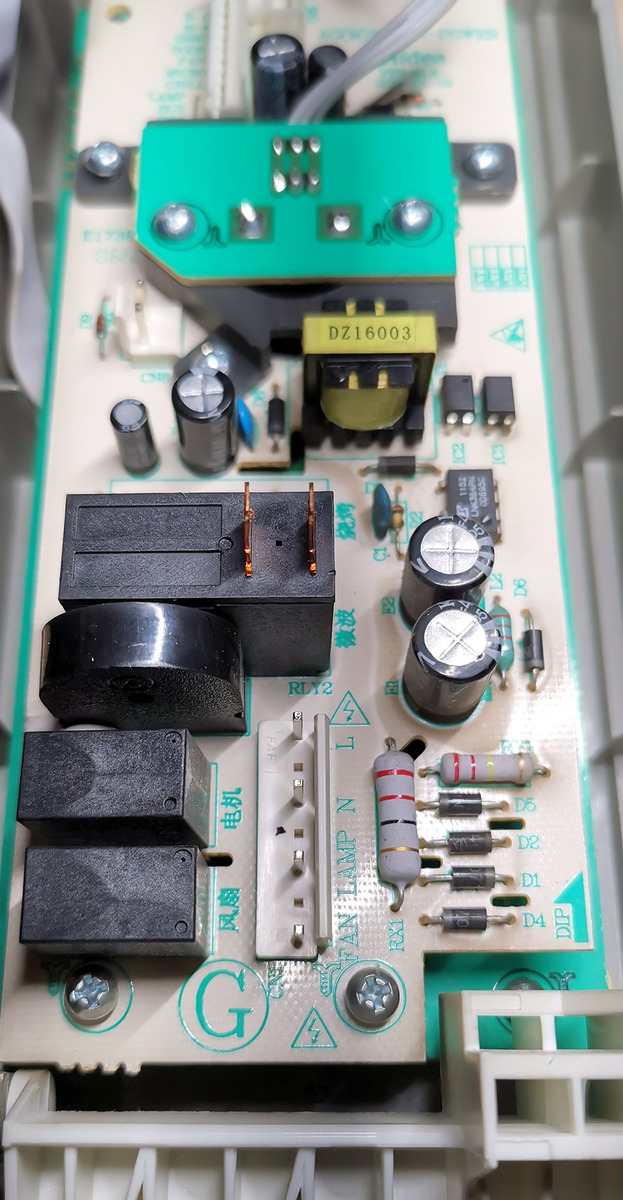

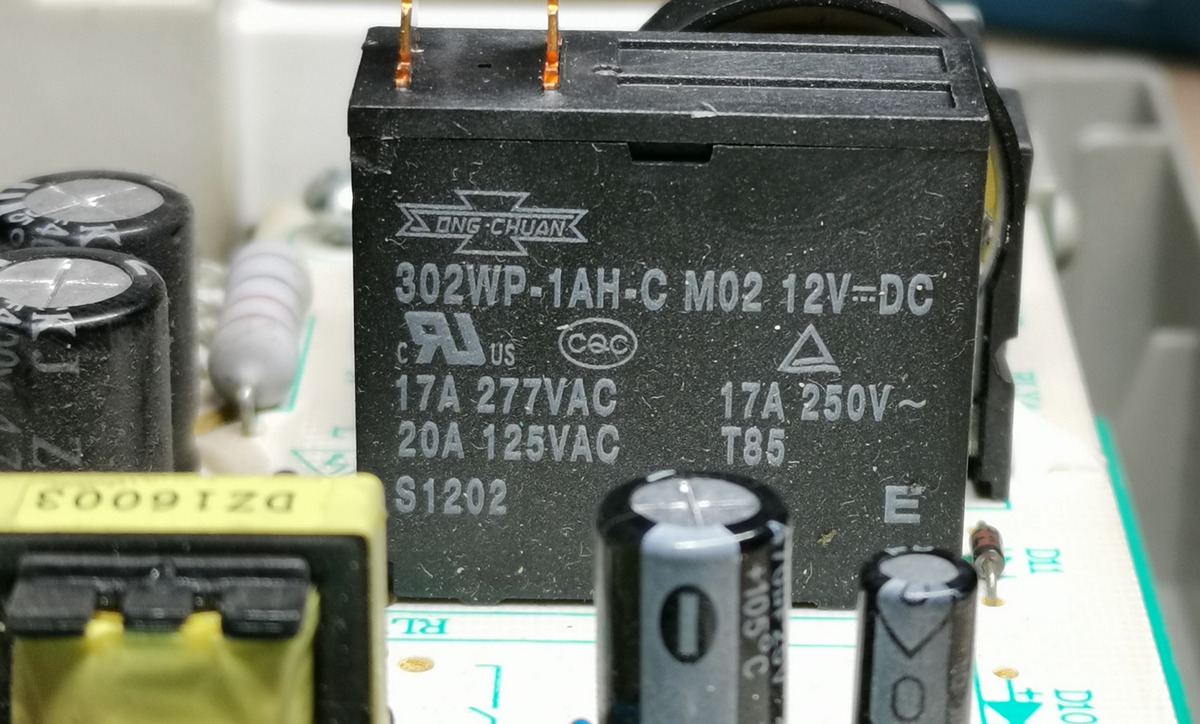

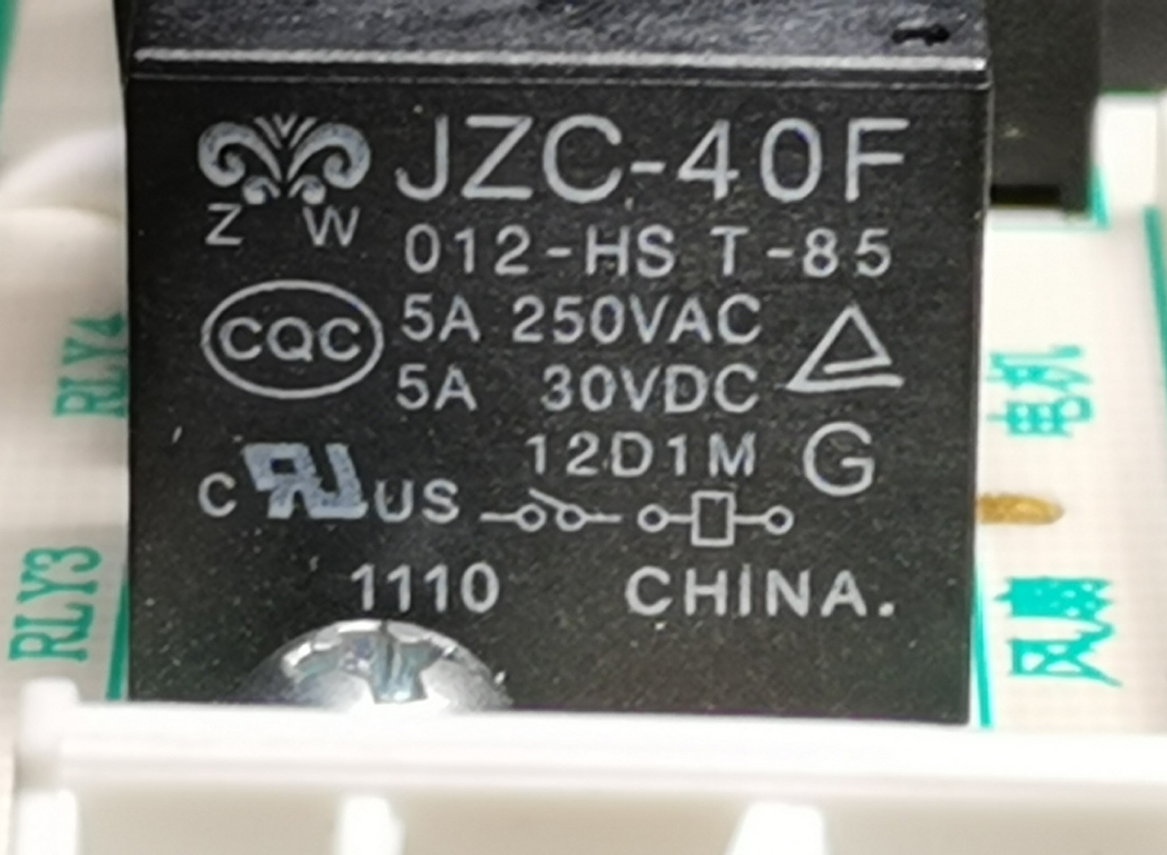

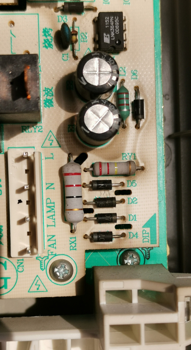

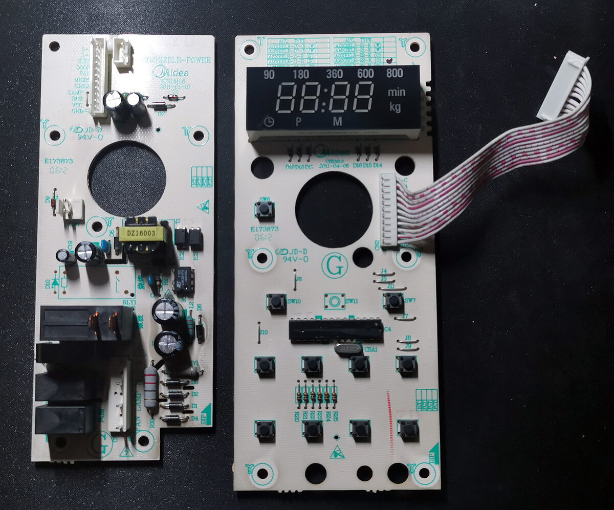

Das Gerät ist inzwischen ausgebaut und ich habe auf der Bedienerplatine
mit den drei Relais Schmauchspuren entdeckt. Das Bedienelement besteht
aus zwei Platinen: Platine mit den Tastern + Anzeigefeld und der Platine
mit der Schalteinheit inkl. Relais. Letztere mit den offensichtlichen
Rauchspuren habe ich ausgebaut und die Widerstände RX1 und RY1 nach
Lesen des Artikels
'https://glyxstern.de/die-mikrowelle-gibt-rauchzeichen-und-waermt-nichts-mehr-auf-eine-reperaturanleitung/';
ausgelötet und gemessen: keine Haarrisse, die Werte waren korrekt.

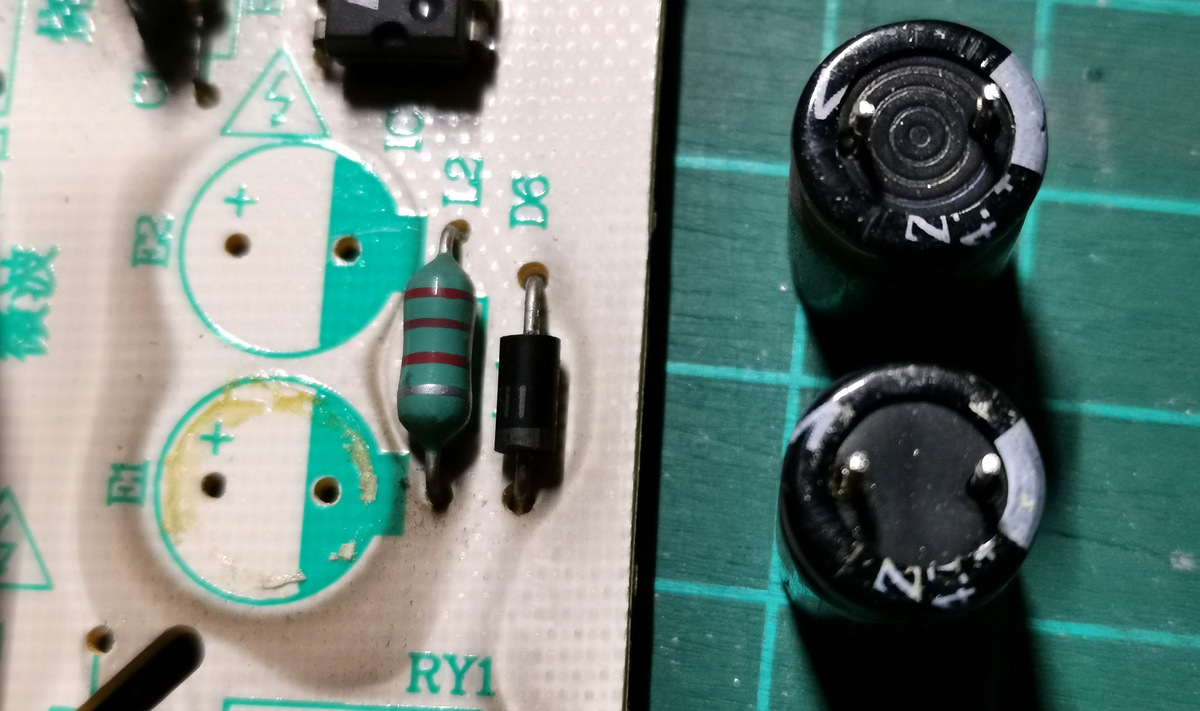

Die beiden Elkos E1 u. E2 (4,7μF/400V) habe ich ebenfalls ausgelötet.
Unter dem unteren Exemplar E1 befanden sich seltsame Schleimspuren. Da
sich unter dem anderen Elko keine Ablagerungen befanden, habe ich den
Verdacht, dass hier etwas ausgelaufen ist, könnte das die Rauchquelle
sein? Die Elko-Deckel sehen m.E. völlig unscheinbar aus.

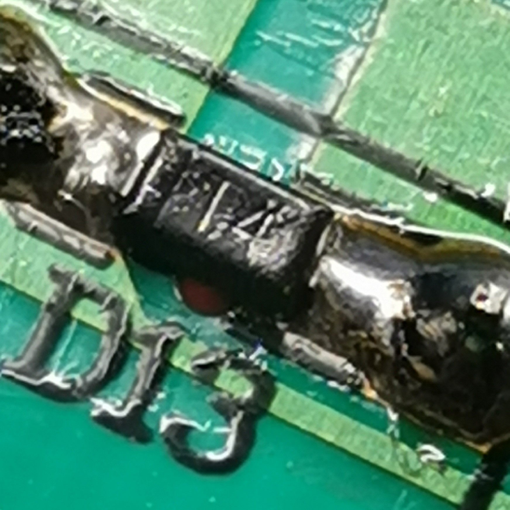

Im Eifer des Gefechts und aus Faulheit habe ich noch die Funktionsweise
der Relais testen wollen: dummerweise im eingebauten Zustand. Dabei habe
ich mit ziemlicher Sicherheit eine der SMD-Freilaufdioden mit der
Aufschrift 'T4' gegrillt. Die Platine war zu diesem Zeitpunkt nicht mit
der anderen Platine verbunden. Ich hoffe, dass ich einfach nur die Diode
D12 gekillt habe.
Hieraus ergeben sich zwei Fragen:
01. Freilaufdiode Relais
Nach genauer Inspektion und Vergrößerung der Dioden D12 u. D13 mittels
Lupe und Handy tragen diese offensichtlich die Bezeichnung 'T4'. Die
Bauteilgrundfläche beträgt ca. 2.3 x 1.4 mm (ohne Pins). Aus einem
ähnlich alten PC (2011 oder so) habe ich SMD Dioden gleicher Baugröße
mit der Aufschrift 'A2' (statt T4) geborgen, kann ich diese für diesen
Einsatzzweck bedenkenlos verwenden?

von Rainer W. (rawi)
Bob schrieb:
> Dabei habe ich mit ziemlicher Sicherheit eine der SMD-Freilaufdioden mit
> der Aufschrift 'T4' gegrillt.
Miss nach, dann weißt du es mit absoluter Sicherheit.
> ... kann ich diese für diesen Einsatzzweck bedenkenlos verwenden?
Frag das Datenblatt. Die Diode ist wahrscheinlich parallel zum Relais
geschaltet. Dann fließt durch die Diode kurzzeitig der selbe Strom, wie
durch das Relais und die Spannung ist ebenfalls die selbe.
Das Relais ohne funktionierende Freilaufdiode zu schalten, ist keine
gute Idee. Falls die Diode bei deiner Aktion durchlegiert ist, würde das
möglicherweise auch gleich den Treiber das Leben kosten.
von H. H. (Gast)
Man sollte schon die Baugröße dazu schreiben.
T4 dürfte einer 1N4148 entsprechen.
A2 kann ebenfalls so eine sein.
Und was du als Schmauch ansiehst, sind einfach Staubablagerungen durch
Konvektion (warme Bauteile) und hohe Spannung.

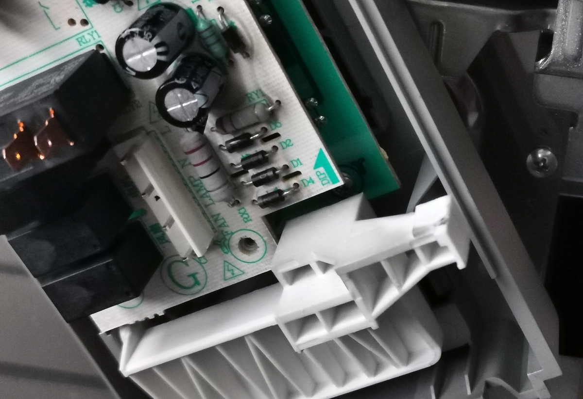

von Harald K. (kirnbichler)
Auf den Bildern sieht man zwar Schmauchspuren, aber der Verursacher ist
nicht zu sehen. Das wird insbesondere auf dem dritten Bild klar, bei dem
schon die Unterkante der Platine "beschmaucht" ist, darunter aber gar
kein Bauteil mehr zu sehen ist, dem der "magic smoke" entwichen sein
kann.
Was ich nicht sehe, ist ein Bild der Unterseite der Platine, was ich
auch nicht sehe, ist ein Bild der Innereien der Mikrowelle, die dem
unteren Ende der "beschmauchten" Platine gegenübersitzen - da kann man
sich auf dem ersten Bild nur irgendwas zusammenreimen.
Völlig normale Ablagerungen aus der aufsteigenden waren Luft der heissen
Widerstände dadrunter.

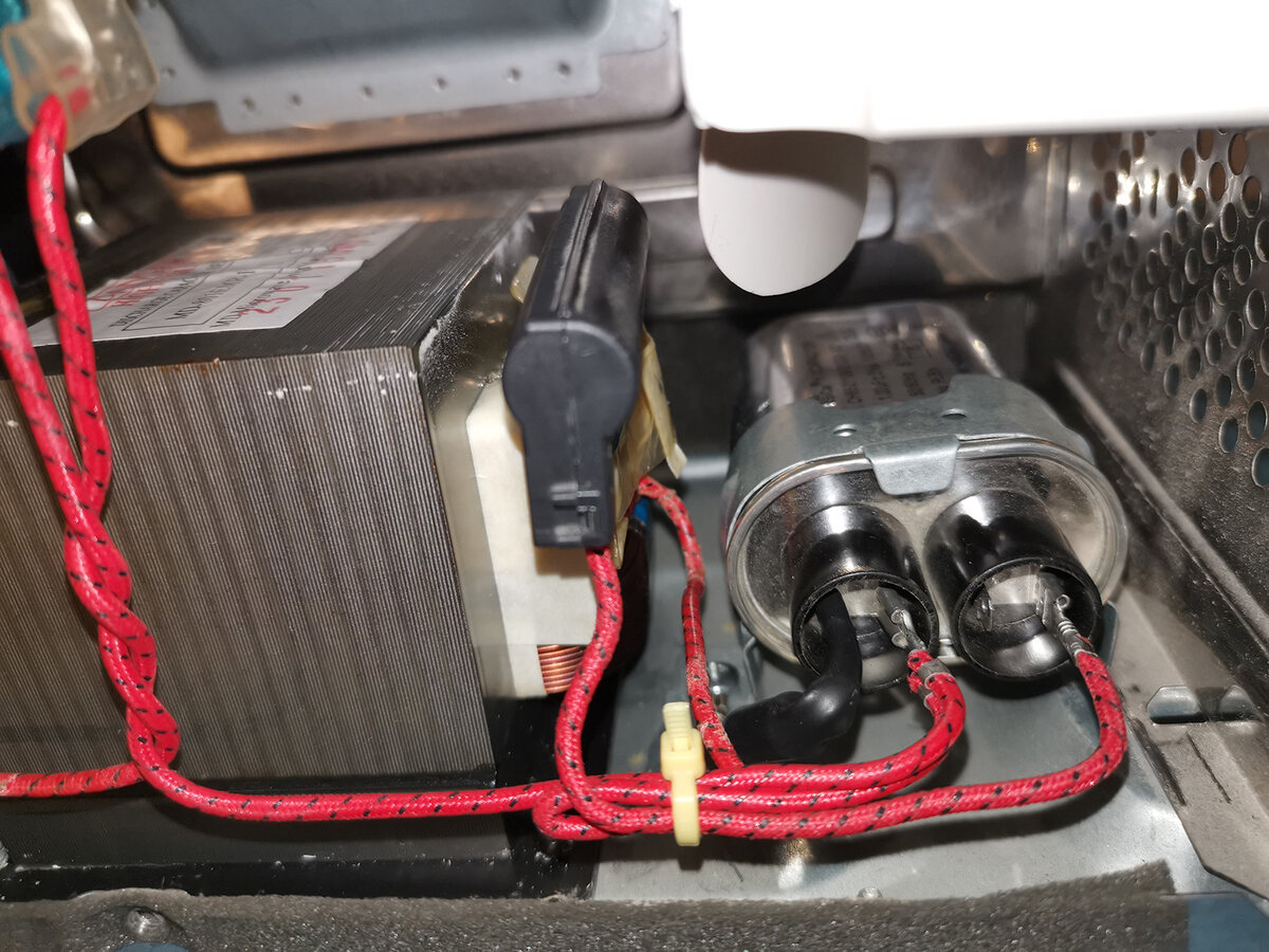

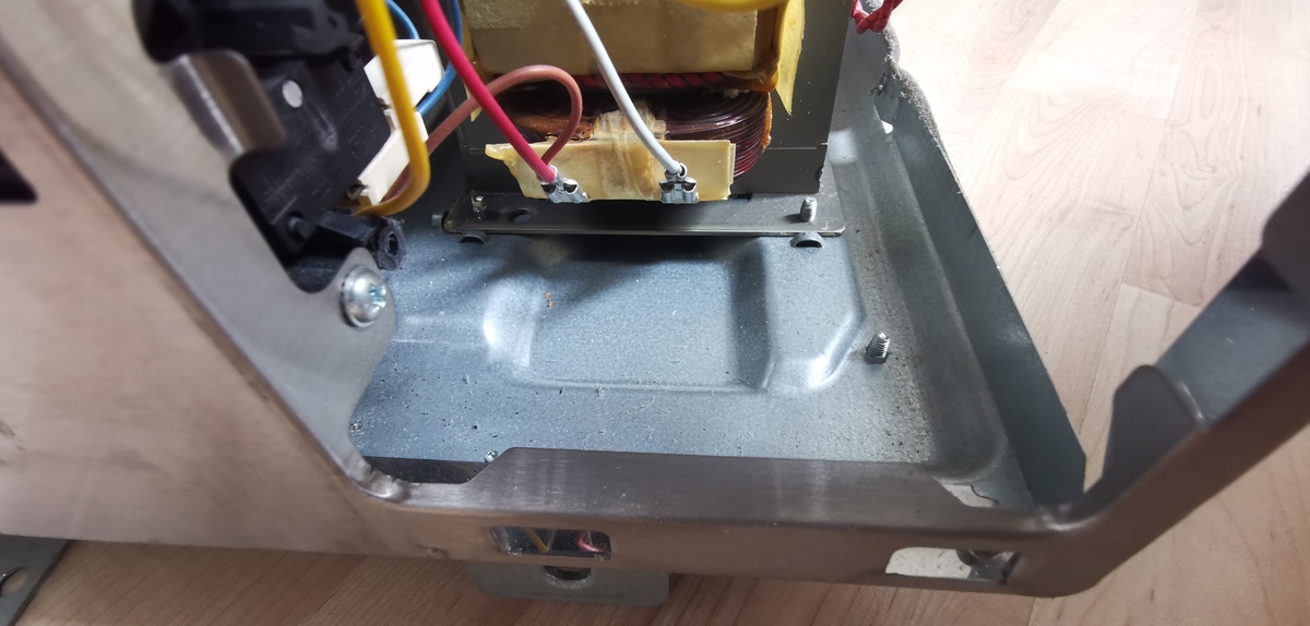

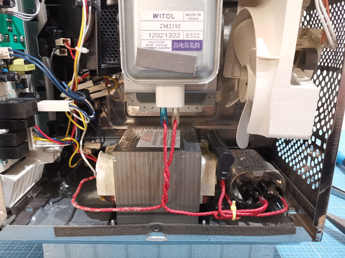

Ich habe noch ein paar Bilder angefügt. Im Inneren kann ich ansonsten
optisch keinerlei Spuren erkennen. Auffällig ist vielleicht, dass das
weiße Rückteil der Öffnungsmechanik von der Geräteinnenseite mit
Ablagerungen besetzt ist. Da ich ursprünglich die Widerstände unter
Verdacht hatte, habe ich die Ursache auf die Luftverwirbelungen durch
die Lüfter auf der Rück- und Oberseite des Gerätes geschoben. Vielleicht
habe ich wirklich an der komplett falschen Stelle gesucht…

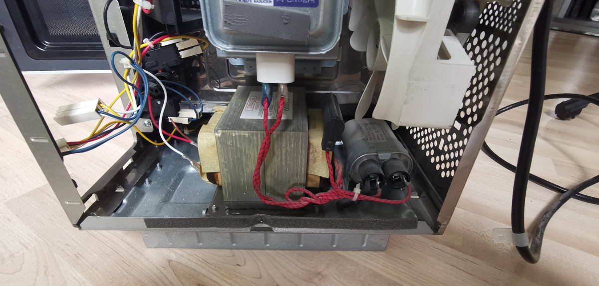

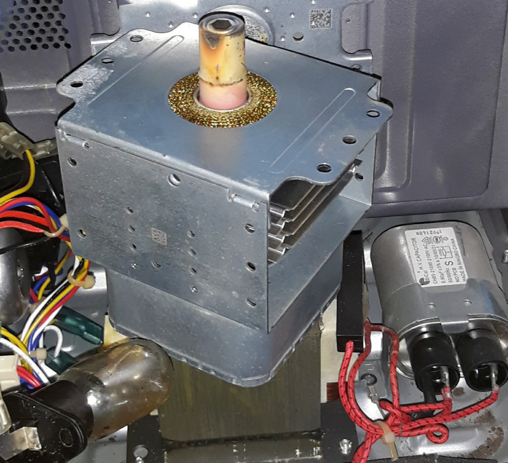

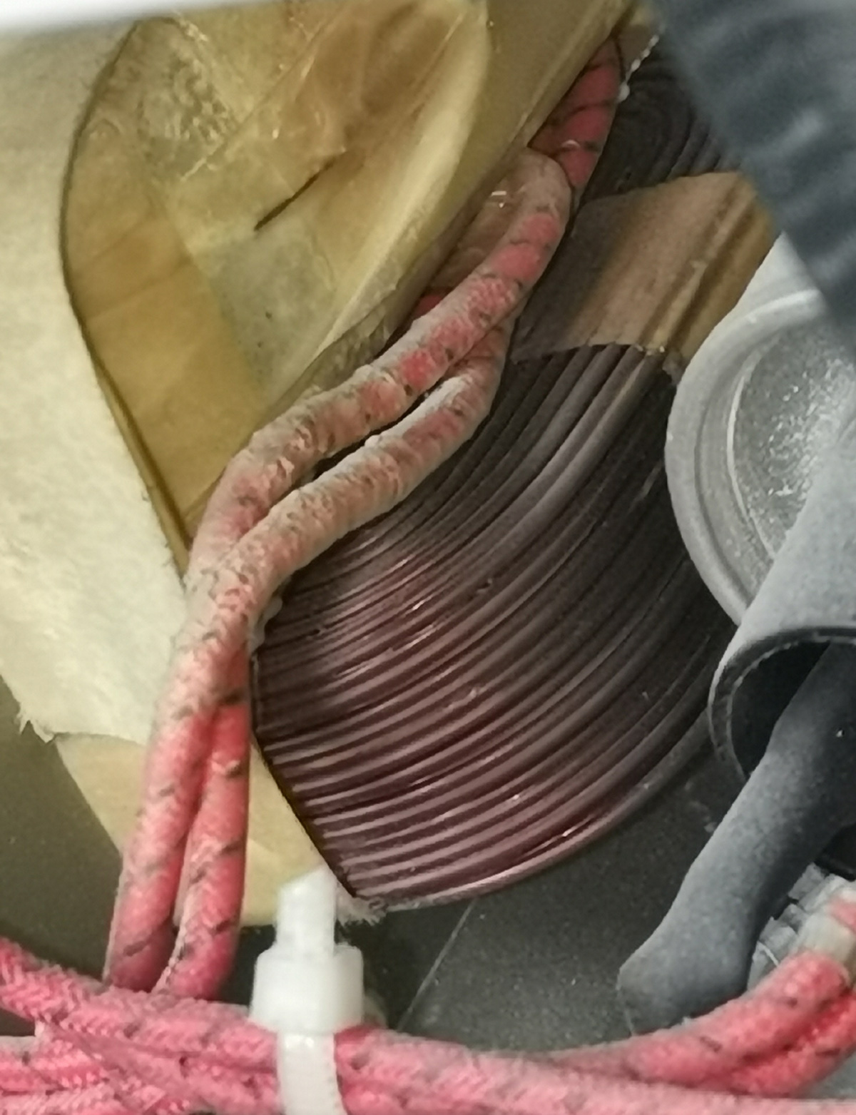

von Bob (stullenbob)

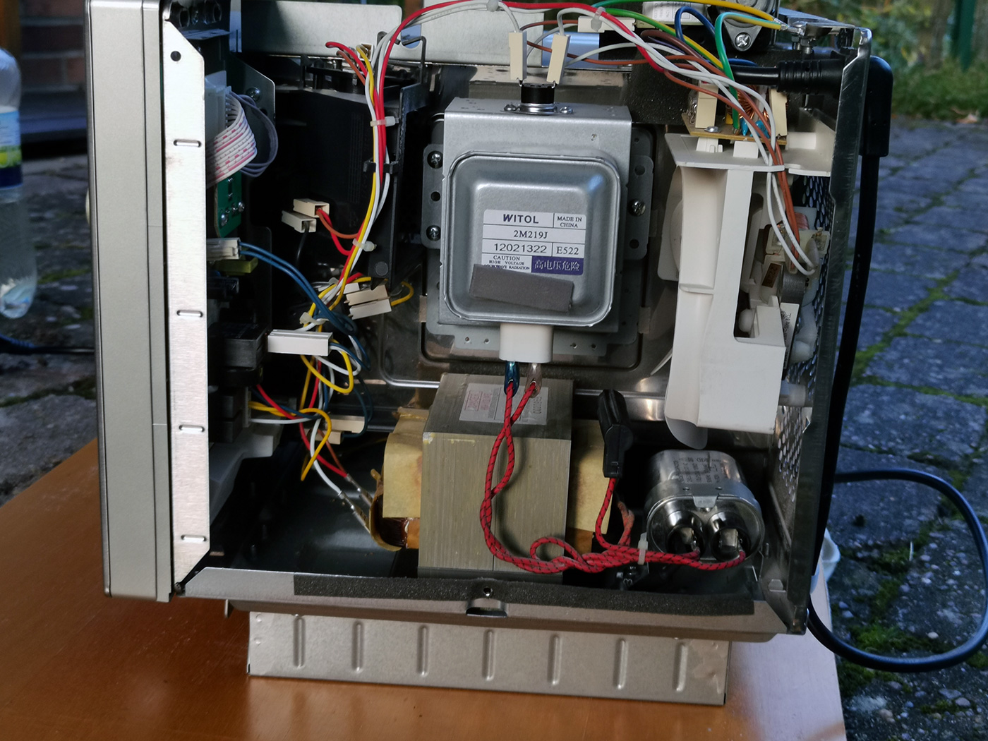

Ich bin ein kleines Stückchen weiter gekommen:
In der Zwischenzeit habe ich die von mir gegrillten Freilaufdioden der
Relais erneuert und einfach mal den HV-Kondensator vorsorglich durch
„Lagerware“ ersetzt. Ein erster Testlauf auf kleinster Stufe (90W) und
später mittlerer Stufe (360W) ergab erneute Rauchbildung und den mir
schon bekannten penetranten Geruch.
Beim Austausch des Kondensators habe ich die Anschlüsse des Magnetrons
gegen Masse gemessen und keinen Kurzschluss festgestellt. Die
HV-Sicherung hatte Durchgang.
Die HV-Diode habe ich ausgebaut und einfach mittels 12V-Netzteil und
12V-Mini-Glühlampe in beide Richtungen kontrolliert: in Sperrrichtung
leuchtete meine kleine Glühlampe nicht. Reicht der Test in diesem
Kontext so aus oder sollte ich die Diode etwas professioneller testen?
Falls ja, wie könnte ich dies mit einfachen Mitteln bewerkstelligen?

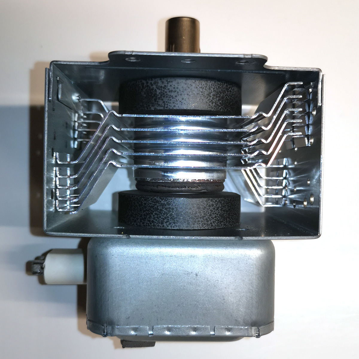

Da ich bisher also noch keinerlei Erkenntnisse erlangen konnte, woher
der Rauch kommt und ich eigentlich nur den HV-Kondensator getauscht
hatte, musste also ein Praxistest her. Eigentlich bleibt ja nur noch das
Magnetron oder der Trafo auf der HV-Seite übrig, oder?

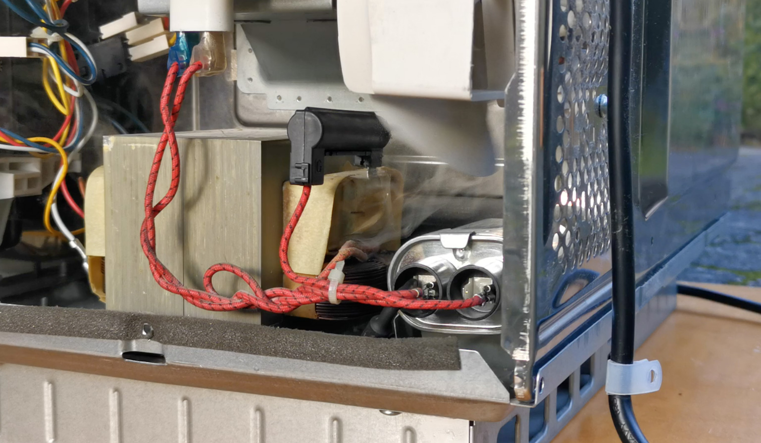

Von daher erfolgte dieser Test heute mit geöffneter Haube im Garten - im
sicheren Abstand, mit Not-Aus und Diagnose mittels Videoaufnahme. Wie
man auf den Bilder unschwer erkennen kann (im Video noch viel
deutlicher), ist der Trafo für die starke Rauchbildung verantwortlich.
Ich denke, den Trafo muss ich nicht mehr messen, der wird hinüber sein.

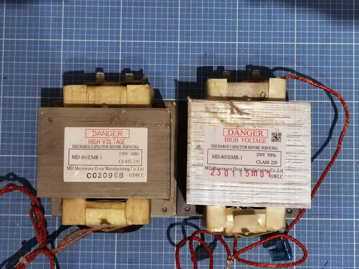

Die Frage ist, warum ist er so plötzlich gestorben? Ist das Ding so auf
Kante genäht, dass dies einfach (mal) passieren kann? Könnte die Ursache
ganz woanders liegen bzw. hat jemand Tipps, was ich sonst noch messen
kann, bevor ich diesen blind austausche?
Das Teil kostet neu immerhin über 70€. Ich würde gerne vermeiden, dass
mir ein neuer HV-Trafo wieder abraucht (Madame besteht bei Ersatz auf
ein Neuteil;-)).

Mikrowellentransformatoren sind alles andere als gute Transformatoren.
Die sind so auf Kante genäht, daß sie schon Leerlauf nicht lange
überstehen. Vielleicht ist der einfach am Ende seiner Tage oder kann
auch sein, der Kondensator hat Leckströme oder die Diode, evtl. auch das
Magnetron... letzteres ist schwer zu messen wenn es kein harter Defekt
ist, wenn Hochspannungsdiode oder Kondensator tot ist, müsste man das
eigentlich sehen.
Ich würde mir eine neue Mikrowelle besorgen anstatt da für 70 Euro einen
Trafo zu tauschen und der dann auch wieder abraucht weil was anderes
ursächlich war.

Kannst ja das Magnetron mal ausbauen und ansehen, insbesondere die
Antenne. Wenn die so aussieht wie in diesem Thread, ist es ein weiterer
Grund, das Gerät aufzugeben.
Beitrag "Mikrowelle liefert plötzlich keine Mikrowellen mehr."
Heizung noch auf Durchgang messen. Rein der Vollständigkeit halber. Mit
dem Fehlerbild hat es nix zu tun. Ansonsten kann am Magnetron kaum etwas
defekt sein, auf etwaige Kurzschlüsse hast Du es ja geprüft.
Ersatz-Magnetron muss exakt passen, damit keine Strahlung "daneben"
geht. Es gibt im Wesentlichen aber nur zwei Bauformen.

Ich habe den Müffeltrafo vorhin ausgebaut und das Gerät mal 'trocken'
laufen lassen. Die Lüfter laufen einwandfrei (den oberen Gehäuselüfter
hatte ich neulich im Garten nicht überprüft). Da sowohl Licht, Lüfter
und auch der Trafo mit Strom versorgt wurden, gehe ich davon aus, dass
meine Reparatur der Freilaufdioden erfolgreich war (übrigens habe ich
die o.a. zwei T4-Dioden durch die A2-Dioden aus dem alten PC-Mainboard
ersetzt).

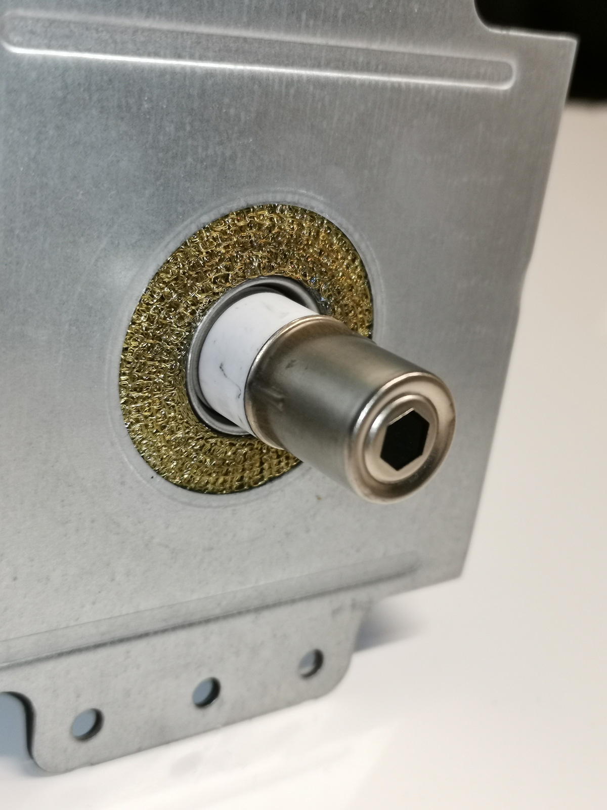

Die Antenne des Magnetrons hatte ich neulich schon kurz durch Entfernen
der Glimmerscheibe begutachtet, allerdings war nicht alles zu sehen.
Heute habe ich das Magnetron ausgebaut > sieht einwandfrei aus. Ich habe
auch noch mal auf Kurzschluss kontrolliert (beide Anschlüsse gegen
Gehäuse): alles gut.
Die Heizspirale hat Durchgang.

Das Magnetron sieht gut aus, wie neu.
Ansonsten kann ich mich da nicht (mehr) einmischen, Du wägst es
ersichtlich sehr gründlich ab. Ein Pech, dass es ausgerechnet den Trafo
getroffen hat, hatte ich noch nie. Am häufigsten trifft es die Diode
oder (oft grundlos) die Sicherung im Hochvolt-Teil. Magnetrons sind
robust, Schäden eher bei Fehlgebrauch, besonders bei Betrieb mit leerem
Garraum.

Hier mal das häufigste Bild
bei Schrottwellen.
heute auch grad wieder
Brandloch an der Antenne
> bei Schrottwellen.
Genau deshalb habe ich dem TO empfohlen, das Magnetron auszubauen und
nachzusehen, bevor er den Trafo für 71,71 Euro bestellt. Seine Antenne
sieht aber aus wie neu. Ich hätte an seiner Stelle ebenfalls repariert.
Warten wir ab, wie es ausgeht.
Der neue Trafo ist heute angekommen. Fällt euch etwas auf, außer dass
der Mantel des rechten Trafos (rechts im Bild) schief sitzt?
Der alte Trafo wiegt 3,6 kg und der neue 130 g mehr.
Da die HV-Diode erst am Wochenende kommen soll, warte ich mit dem Einbau
auch noch bis dahin.
Der Mantel ist der Kern und ist der auch grösser.
edit:
die Schieflage deutet auf Fallschaden hin.
Ah, danke für den Hinweis. Ich dachte, es handelt sich um einen
Mantelkerntrafo und dachte, das Äußere nennt man dann 'Mantel' und den
Innenteil 'Kern'. Mit dem Aufbau von Trafos hatte ich noch nicht viel zu
tun, habe aber eine nette Seiten dazu entdeckt (wie gesagt, ich lerne
gern dazu):
https://www.electronics-tutorials.ws/de/transformatoren/transformator-aufbau.html
Wie ist denn dieser Trafo genau aufgebaut?
Ich habe mir die Konstruktion nach mal genauer angesehen. Wenn man sich
die Platten gem. des o.a. Links (Shell-type Laminations) ansieht, ist
der I-Teil schon mal leicht trapezförmig und schief auf der Grundplatte
verschweißt. Der E-Teil ist darauf nicht wirklich passgenau verschweißt
worden und wirkt dazu ebenfalls noch in sich selbst verzogen.
Wenn das jetzt ein Teil wäre, was ich ständig sehen müsste, würde ich es
für den Preis umtauschen. Ich gehe mal davon aus, dass dieser Verzug der
Funktion nicht wirklich schaden wird. Selbst unten ist das E-Teil auf
einer Seite schmaler als oben - das habe ich bisher noch bei keinem
Trafo gesehen, allerdings habe ich auch seltener mit derart großen
Exemplaren zu tun. Das Teil ist insgesamt nach allen Ecken und Enden hin
im Rahmen von 1mm Abweichung krumm und schief. Es sieht m.E. nicht so
aus, als wäre das nach erfolgter Produktion geschehen. Es sieht eher so
aus, als wären hier während des Produktion schon schiefe Teile dauerhaft
miteinander verbunden worden.
Bzgl. des größeren Kerns dachte ich mir, dass dies evtl. der Wärmeabfuhr
zuträglich sein dürfte und bin von einer Art Produktupgrade ausgegangen,
aber das ist wahrscheinlich nur mein naives Wunschdenken, oder?
von Cha-woma M. (Firma: --------------) (cha-ar-196)
Harald W. schrieb:
> Bob schrieb:
>> Es handelt sich dummerweise um eine Einbaumikrowelle,
> Gerade bei Einbaumikrowellen gibts meist ziemlich gründliche
> Einbauvorschriften bezüglich der vorgeschriebenen Freiräume
> rundherum.
Wie wäre es ein eine Tisch-Microwelle oder ein unterbaufähiges Gerät
sich anzuschaffen?
Mit nem Schiefen Kern
-oder Wicklung
dürfte der ohnehin maue Wirkungsgrad des Trafos noch
mauer sein...
> -oder Wicklung dürfte der ohnehin maue Wirkungsgrad des Trafos noch
> mauer sein...
Sollte ich den Trafo dann doch lieber umtauschen oder wäre dies ein
wenig übertrieben bzw. unverhältnismäßig? Die Retoure ist zumindest
kostenlos.
Ich meine, es verbraucht wieder Ressourcen… andererseits habe ich BSH
'ne dicke Marge beschert und dafür sollte man eigentlich auch
einwandfreie Ware erwarten dürfen.
> sich anzuschaffen?
Absolut kein Platz - daher ist die derzeitige Einbaulösung im Grunde
alternativlos;-)
Andre M. schrieb:
> Noch besser wäre ja eine Temperatursicherung an dem Trafo, im Bereich
> der Primärspule, oder einen weiteren kleinen mini Lüfter einzubauen,
> wenn noch etwas Platz ist..
Mit 'ner Temperatursicherung am Trafo könnte ich mich zu einem späteren
Zeitpunkt anfreunden. Alternativ wäre vielleicht ein Upgrade/Umbau des
bestehenden Lüfters an der Gehäuserückseite denkbar, der für etwas mehr
'Durchzug' sorgt. Dazu müsste man natürlich die Werte des aktuellen
Lüfters kennen, um eine Verbesserung erzielen zu können.
Allerdings muss dieses Projekt auch bald mal einen Abschluss finden -
Madame wird zunehmend unentspannter und mich nervt die Ersatzmikrowelle
auf dem Küchenboden auch ziemlich.
Kurzer Zwischenstand:
Da mir der neue von BSH geschickte Trafo übermäßig verzogen erschien,
habe ich ihn zurückgeschickt und um Ersatz gebeten. Meine Retoure kam
dort am Freitag, d. 06.10. an und der Ersatz soll wohl schon(!) am
Montag, d. 16.10. auf die Reise gehen.
Tja, es geht halt alles nicht mehr so schnell in diesem Lande…
Das muss erst mal alles ordentlich untersucht, dokumentiert und von fünf
unabhängigen Personen abgestempelt und genehmigt werden. Eine Art
Sachstand erfährt man natürlich nicht automatisch. Positiv war aber,
dass ich wirklich schnell via telefonischer Hotline eine persönliche und
kompetente Auskunft erhalten habe!
Also, wie es aussieht, kann ich hier im Laufe der nächsten Woche ein
Ergebnis posten.

Es ist vollbracht! Ich habe den Kasten heute vorsichtshalber noch mal im
Garten getestet: keine Rauchzeichen mehr und meine Tasse Wasser mit dem
Löffel wurde erhitzt. Das Gerät läuft also wieder ordnungsgemäß.
Es ist auch wieder fertig eingebaut und hat sogar schon das erste
richtige Essen erhitzt. JUHU!!!
