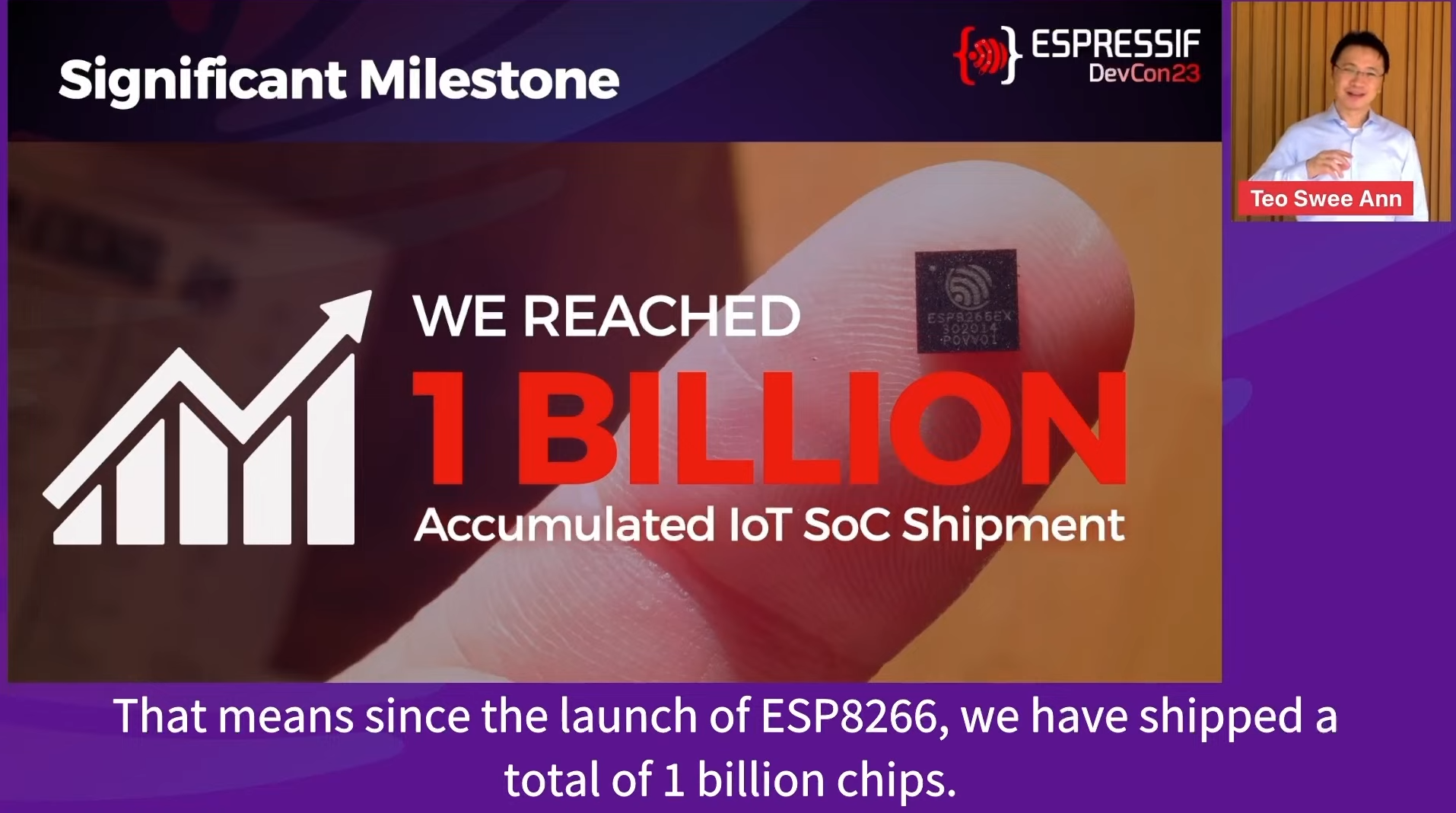

Neben dem Dank an Entwickler und Kunden vermeldete der CEO den Verkauf von 1 Milliarde Chips und die „Massen-Auslieferung“ zweier neuer ESP32-Derivate. Sie bringen beide eine 802.15.4-Funkschnittstelle mit, und erweitern das Ökosystem abseits von WLAN und Bluetooth.

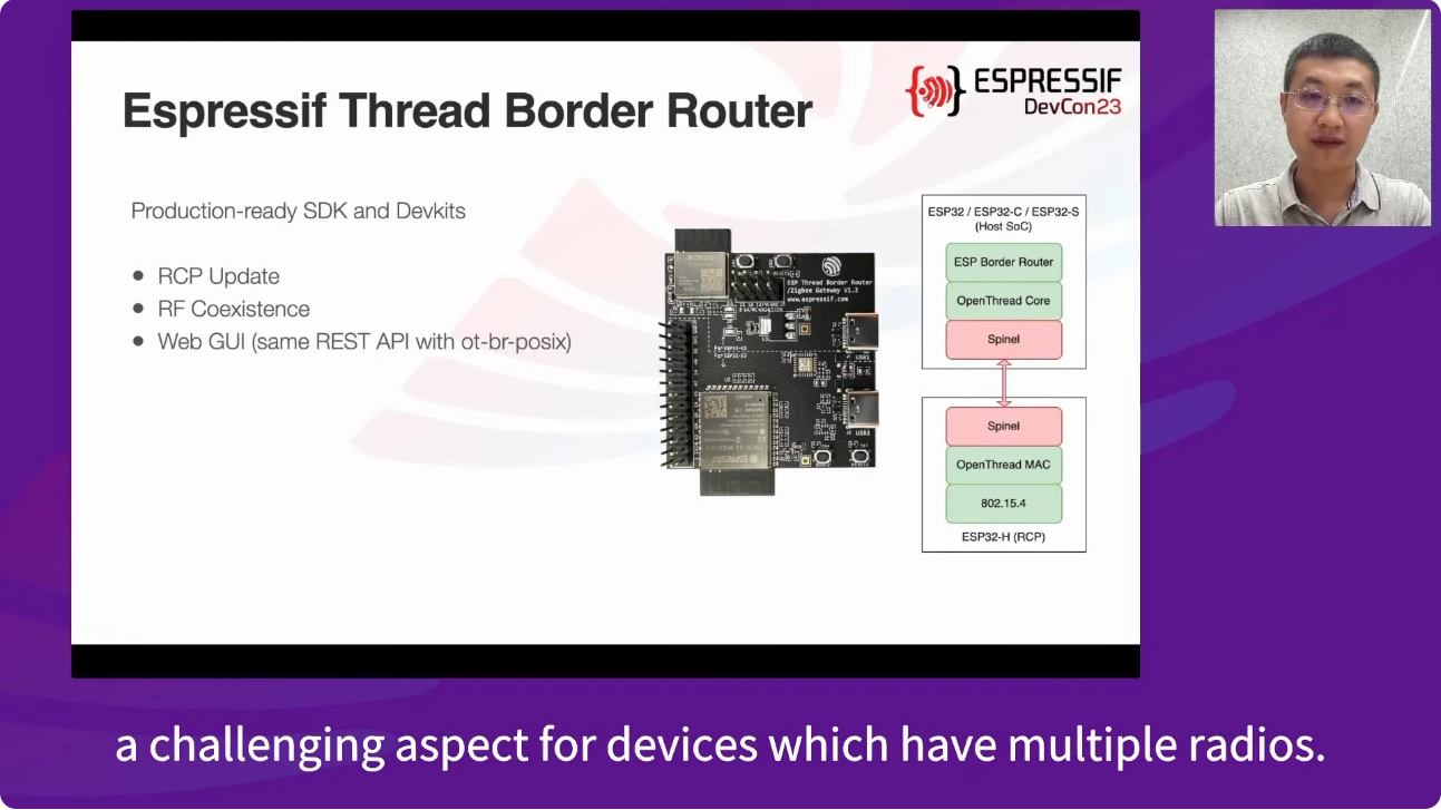

Interessant war in der Keynote auch die Aussage zum Funkmodul-losen ESP32-P4 - Theo sprach explizit davon, dass es sich dabei um einen Chip für all jene handelt, die hauseigenes Funkmodul mitzubringen gedenken. Außerdem gab es eine -längere Erwähnung der Vorteile des Matter-Protokolls, dessen „Promotion und Verbreitung“ man als „Schlüsselhaft wichtig“ für den Erfolg Espressifsbetrachtet. Dieser Push wurde in einem Folge-Vortrag fortgesetzt, der die Grundlagen des Thread-Protokolls und des dazugehörenden Ökosystems für Quereinsteiger aufzuschlüsseln suchte.
Espressif scheint den Fokus dabei besonders auf die Rolle des Border Routers zu legen, der über das in der Abbildung gezeigte spezielle Board einfacher zu Prototypen ist.

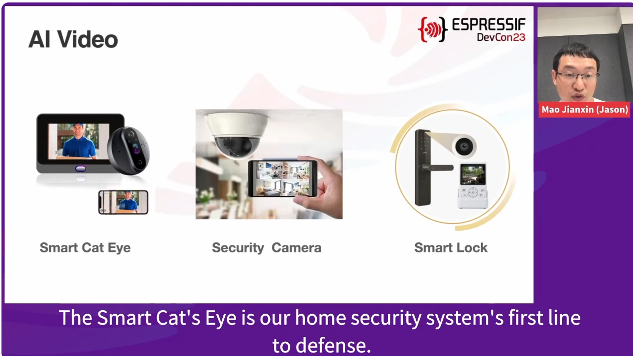

Mao Jianxin präsentierte „Neuigkeiten“ aus der Welt der ESP32-Audio-Entwicklung. Interessant ist dabei, dass der Fokus der von Espressif als besonders wichtig gesehenen Lösungen im Bereich Sensor Fusion unter Nutzung künstlicher Intelligenz liegt. Ein Beispiel hierfür sind Smart Home-Überwachungssysteme.
Interessant in diesem Zusammenhang, dass ESP_ADF als „Teil eines großen Ganzen“ angesehen wird.

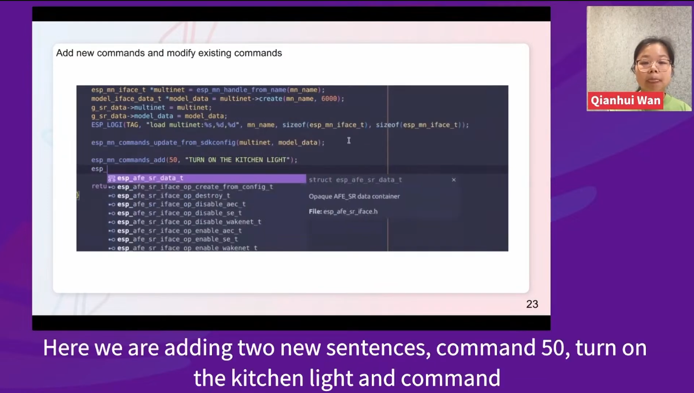

Wakeword-Erkennung spielt bei Espressif ebenfalls eine erhebliche Rolle – man präsentierte verschiedene Möglichkeiten, um den ESP32-S3 mit von der Funktionalität her an PicoVoice erinnernden intelligenten Funktionen auszustatten.
Außerdem ist geplant, der hauseigenen Sprachverarbeitungsengine ein besseres neuronales Netzwerk und eine genauere Wakeword-Erkennungsengine einzuschreiben. Weitere Informationen hierzu finden sich in der Abbildung.
In der zum Vortrag dazugehörenden QA sprach die Vortragende davon, dass die Modell-Quellcode derzeit nicht freigegeben sind - andererseits bietet Espressif einen Service an, der das „Einpflegen“ eigener Wakewords zu erleichtern sucht.

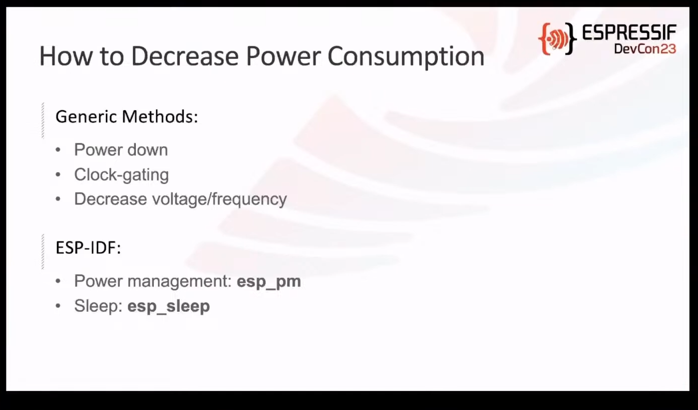

Espressifs SOCs waren in der Vergangenheit nicht unbedingt für geringen Stromverbrauch bekannt: ein dedizierter Vortrag ging auf Energiesparmassnahmen insbesondere im Bezug auf den ESP32-C6 ein. Im ersten Akt sprach man dabei von Auto Light Sleep und der dynamischen Frequenzanpassung: zwei Verfahren, die – in FreeRTOS integriert – dem Energieverbrauch den Kampf anzusagen suchen. Der ESP32-C6 bringt unter Anderem mit Target Wake Time eine Funktion mit, die den Stromverbrauch in Wi-Fi6-Systemen reduziert. Dahinter steht der Gedanke, dass der Standby des Funksystems in Zusammenarbeit mit der Netzwerkinfrastruktur erfolgt.
Neuerung Nummero Zwei ist die Power Management Unit. Sie erlaubt das Abschalten weiterer Peripheriegeräte im Light Sleep – die Abbildung markiert abschaltbare Elemente mit einem schwarzen Punkt.

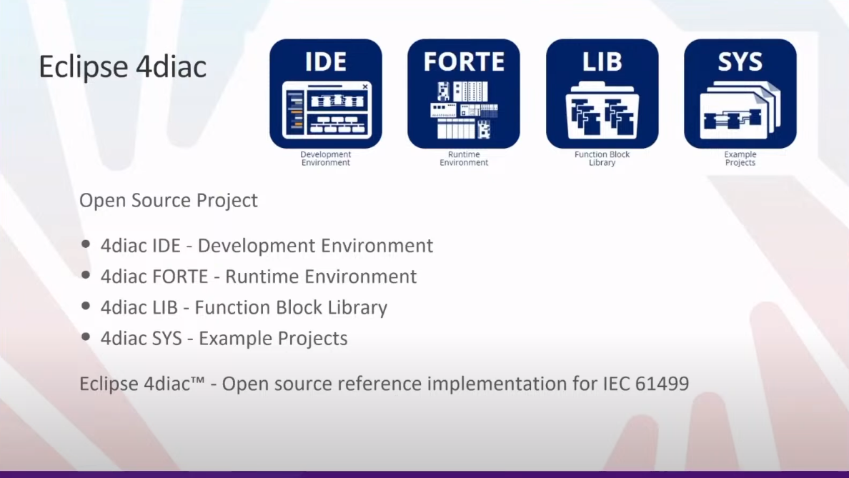

Die diversen weiteren Vorträge über Matter wollen wir hier kurz fassen: interessanter war der Vortrag von HR Agrartechnik, der auf Basis des Eclipse-Projekts 4diac die Realisierung einer PLC am ESP32 avisierte.

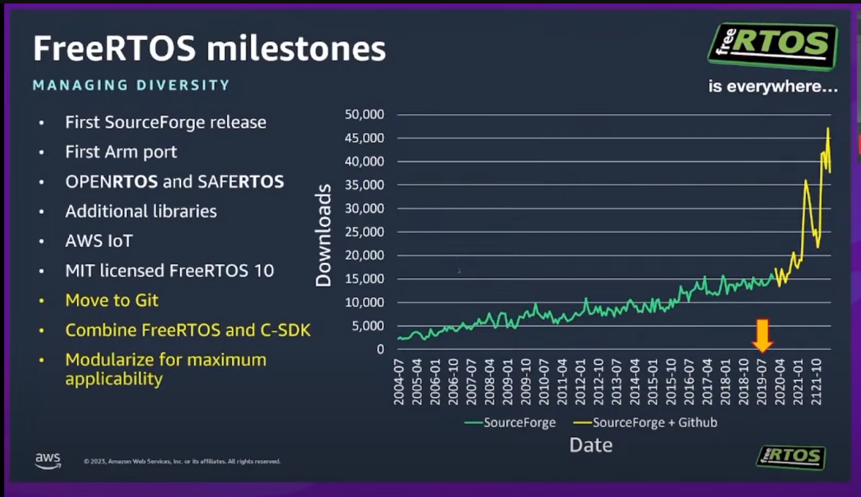

Zu guter Letzt sprach ein Amazon-Manager über die Weiterentwicklung von FreeRTOS – nach ST’s Entscheidung pro Azure RTOS dürfte sich Espressif als neuer Lieblings-Hersteller etabliert haben.
Außerdem gab es eine Erwähnung von EspressLink.
Interessant wurde es in der Timeline, in der AWS über die Weiterentwicklungspläne informiert. FreeRTOS 11 wird bessere SMP-Unterstützung bieten, während die zwölfte Version mit einem massiven Eingriff in Bestandscode einhergehen wird. Sinn der Elimination von altem Code ist das Vereinfachen der Zertifikation.
