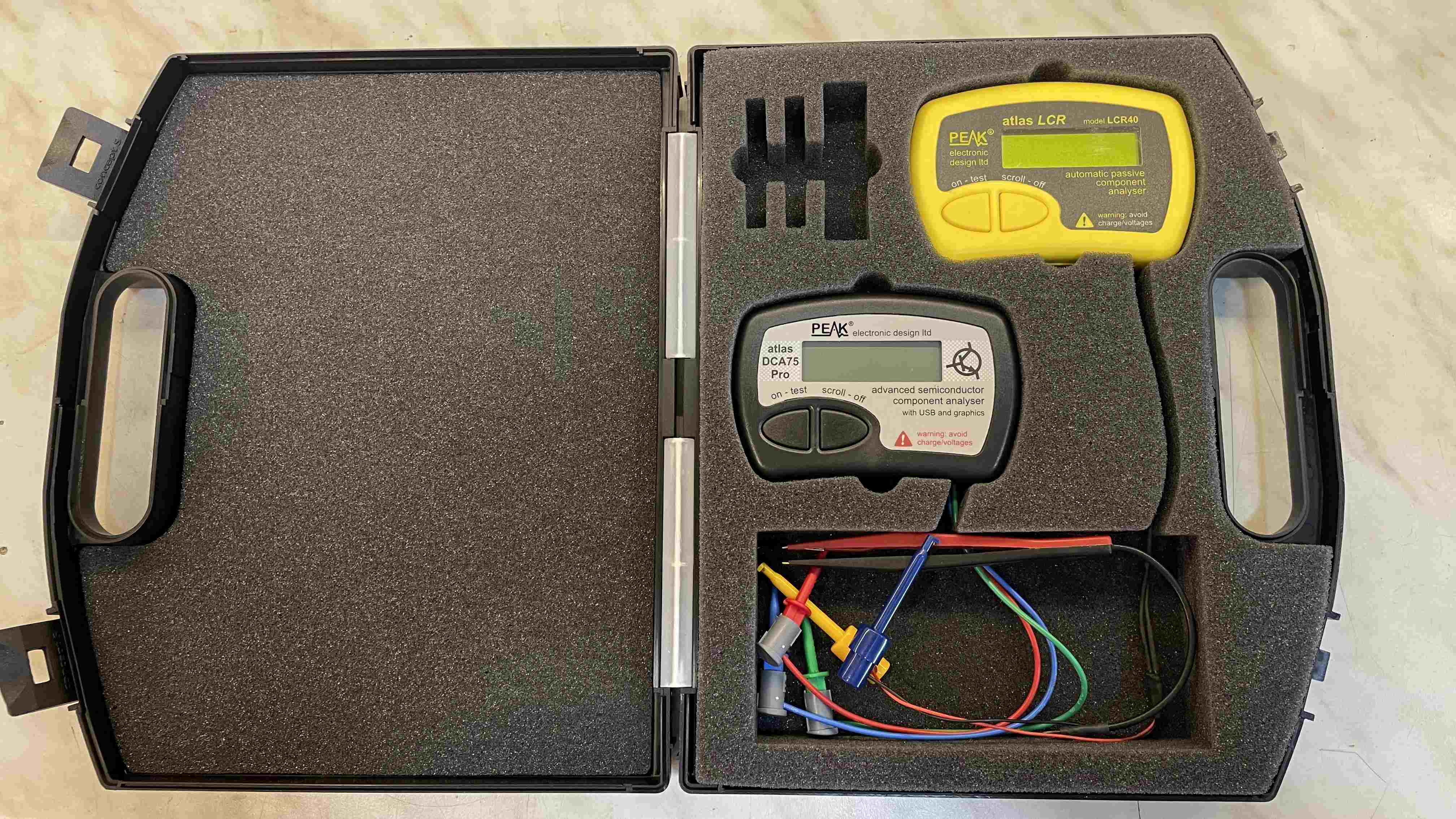

Seit Jahren nutze ich für meine PEAK Meßgeräte einen passenden Koffer. Leider ist darin nur Platz für 2 Meßgeräte. Bei besserer Ausnutzung des Raumes müssten auch mehrere "PEAKS" hinein passen. Es gibt ja noch einige weitere.... Ideen?

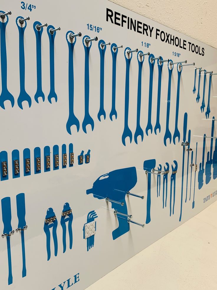

Thomas R. schrieb: > Was bitte ist "Shadowboard"?? Ein aus dem Schattenwurf der eingelegten Teile abgeleitete Schale oder Platte, in/auf das die Teile eingelegt und fixiert werden? Hab' ich bisher auch noch nie gehört ;) mfg mf
Sebastian R. schrieb: > - Beliebigen, ausreichend großen Koffer kaufen und Shadowboard > herstellen lassen Ausprobiert habe ich es nicht, aber ich bin schon mehrfach auf die Empfehlung gestoßen, den Schaumstoff mit Wasser zu tränken und einzufrieren. Die dadurch entstehende harte Platte kann man dann mit der CNC-Fräse bearbeiten.
Achim M. schrieb: > Ein aus dem Schattenwurf der eingelegten Teile abgeleitete Schale oder > Platte, in/auf das die Teile eingelegt und fixiert werden? Shadowboards bestehen aus einem zweifarbigen Schaumstoff, wenn ein Teil fehlt sieht man quasi die zweite Farbe welche den „Schatten“ darstellt, ursprünglich hat man sowas bei Werkzeugwänden gemacht und die Kontur der Werkzeuge aufgebracht, damit man weiß wo welches Werkzeug liegen/hängen soll. Soul E. schrieb: > Sebastian R. schrieb: > >> - Beliebigen, ausreichend großen Koffer kaufen und Shadowboard >> herstellen lassen > > Ausprobiert habe ich es nicht, aber ich bin schon mehrfach auf die > Empfehlung gestoßen, den Schaumstoff mit Wasser zu tränken und > einzufrieren. Die dadurch entstehende harte Platte kann man dann mit der > CNC-Fräse bearbeiten. Das ist die Low-Budget Option, es gibt aber auch spezielle Schaumstofffräser, wir haben sowas von/für unsere Datron.
Achim M. schrieb: > Ein aus dem Schattenwurf der eingelegten Teile abgeleitete Schale oder > Platte, in/auf das die Teile eingelegt und fixiert werden? Jep. Basiert auf dem Konzept dieser Werkzeugwände, bei dem der Platz jedes Werkzeuges durch seinen "Schatten" markiert ist.
