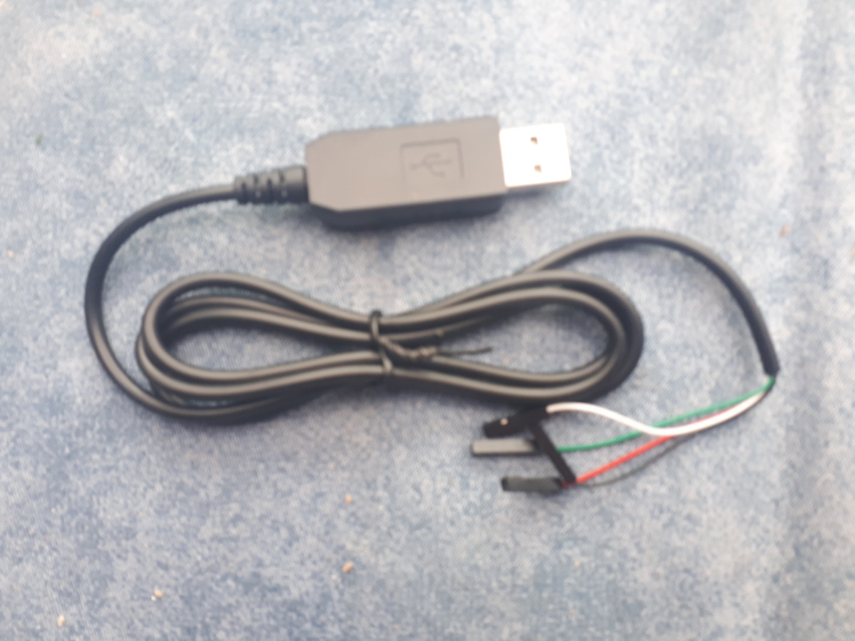

8 Stk, unbenutzt. Irgendwie gibts nen hack wie die auch unter Win10 funktionieren, vielleicht auch für Linux oder am Raspi, keine Ahnung. Im Kabel (ca. 1m) nur +5V, Gnd, Rx und Tx. Nur zusammen, gegen Porto.

Hoffentlich funktionieren die dann auch zufriedenstellend. Am PC sind sie jedenfalls ein Graus. Immer wieder Gemecker (Treiberprobleme). Aber selbst wenn sie denn mal funktionierten änderte sich die Comport-Nummer nach belieben. Ich bin froh dass sie weg sind (lagen schon im Müll) und vielleicht noch einen Sinn erfüllen.
H.Joachim S. schrieb: > Immer wieder Gemecker (Treiberprobleme). Aber > selbst wenn sie denn mal funktionierten änderte sich die Comport-Nummer > nach belieben. Offentlich hat Windoof Probleme mit der Latenz von diversen UARTs und deren Treibern. Bei Windoof ist manches einstellbar: Neue Comport-Nummern und deren Latenz-Zeit bestimmt Windoof je nach USB-Port und diese kann man später verändern: Geräte Manager...Anschlusseinstellungen...Erweitert... Windoof 10 habe ich noch nie verwendet, da das zu viel mit sich selbst beschäftigt ist, aber mit Windoof 8 geht das so wie oben beschrieben. Beim Raspi muß ich nur auf die Pegel aufpassen: 3.3V/5V

genau von den Adaptern habe ich auch einige und heute zum ersten Mal benutzt. Und natürlich gleich auf das bekannte Treiberproblem unter Win10 gestoßen. Aber vor diesem Beitrag einen anderen von crazyhorse gefunden: Beitrag "Re: PL2303_Prolific unter Windows 10" Es sieht nicht so aus als ob es etwas mit Latenzen zu hat, in diesem Thread gibt es auch Links zu Treiberfummelei, aber dafür muss wohl wenigstens der PL2303HXA original sein. In dem Stecker vom gezeigten Kabel scheint aber auch ein PL Fake drin zu sein, die Chipbeschriftung ist entfernt worden. Genauso habe ich es dann auch gelöst, Chip gewechselt. Die FT232RL habe ich noch weil FTDI ja auch mal mit Fakes kurzen Prozess gemacht hat.
Windows Treiber für alte Modelle und Fakes: http://stefanfrings.de/pl2303/index.html Unter Linux laufen die Dinger 'einfach so' und ohne Probleme.
