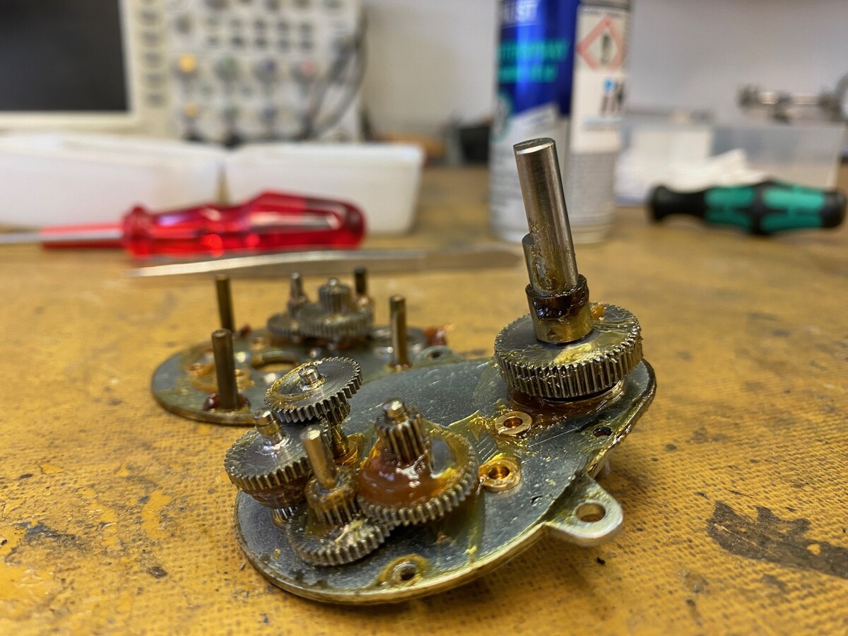

von Stefan W. (stefan_w246)
Ich tippe ebenfalls auf verharztes Fett im Getriebe. Irgendwann reicht
das Drehmoment des Schrittmotors nicht mehr aus und er verliert
Schritte.
Getriebe ausbauen und in einem Becherglas mit Isopropanol im
Ultraschallreiniger (Becherglas steht im Wasser) schallen. Man müsste je
nach Aufbau entscheiden ob und wie das Getriebe dafür geöffnet werden
muss. Falls man es öffnen kann sieht man wahrscheinlich das gelblich
verfärbte verharzte Fett (erkennt man ja auch schon außen am Getriebe).
Nach der Reinigung mit einem geeigneten Fett sparsam schmieren.

von Flo K. (gasfisher)
also ich habe jetzt mal die Motor-Getriebe Einheit ausgebaut.
War gar nicht so schwierig. Habe vorher alle Positionierungen markiert.
Jetzt ist aber die große Frage, wie bekomme ich das Getriebe auf ohne es
zu zerstören?!
Kennts sich jemand aus mit diesen Dingern?
Es sind ja ein paar Schlitzschrauben zu sehen.
Ich hab aber Sorge, dass mir da lauter Federn und Zahnräder entgegen
springen, die ich nicht mehr korrekt eingesetzt bekomme.
Oder?
Und soll ich vorher den Motor vom Getriebe lösen? Geht vermutlich mit
den vier Schrauben die oben in der Platine stecken...?!

von Torsten B. (butterbrotstern)
Hersteller ist https://www.portescap.com/de-DE/
Dort finde ich nur den Motor:
https://www.portescap.com/-/media/project/automation-specialty/portescap/portescap/pdf/specification-pdfs/specifications_p310.pdf
und allgemeines über Getriebe:
https://www.portescap.com/de-de/produkte/zubeh%C3%B6r/getriebe
Willst Du ein neues Getriebe kaufen, nur weil das Fett hart wurde?
Mach die 4 Schlitzschrauebn auf und reinige mit (Feuerzeug-)Benzin oder
Bremsenreiniger. Mit Ethanol dauert es länger. Da sind nur 3 Zahnräder
drin.
Danach gut trocknen lassen und etwas weiches Fett an die Zahnräder.
Den Motor selbst auf keinen Fall öffnen.

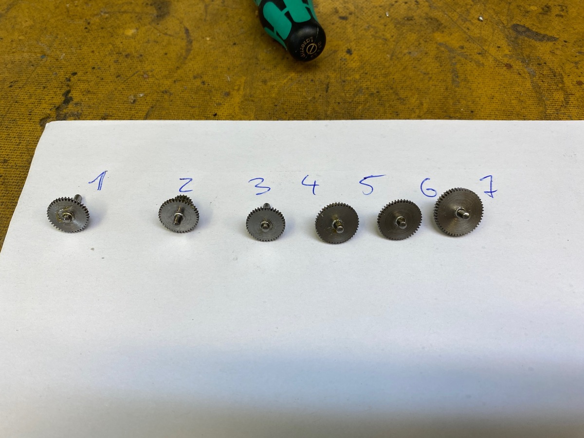

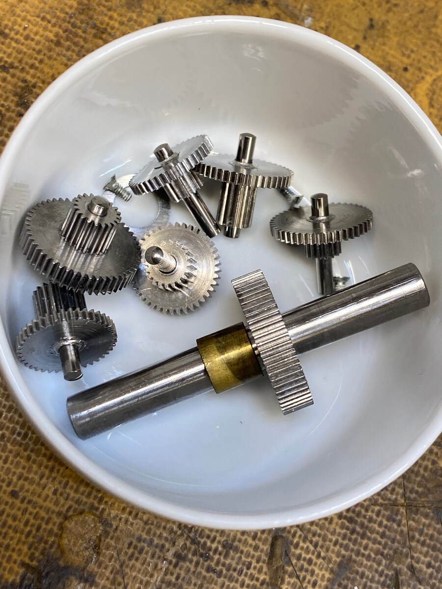

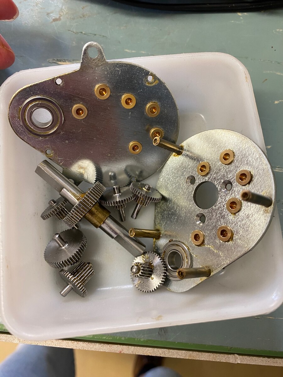

Also da waren doch ein paar mehr als 3 Zahnräder drin.
Habe die Dinger mit WD40 vorgereinigt und nun für ein paar Tage in
Isopropanol eingelegt.
Die Kugellager (Deckelplatten) allerdings nicht. Da hab ich Sorge, dass
ich die nicht mehr gefettet bekomme.
Ich hatte das Gefühl, dass die große Welle die aus dem Getriebe raus
geht, etwas schwergängig läuft.
Mit was genau soll ich denn das Getriebe dann am Montag am besten
schmieren?
Ich habe hier ein hochpräzisions-Schlitten-Öl. Das ist für einen
Schneideschlitten aus der Medizintechnik.
Sonst hätte ich noch Kompass-Öl oder Silikon-Öl, Kompressor-Öl,
PTFE-Spray oder Kontak Gold 2000 spray im Regal stehen....?!?
Ich kann natürlich auch was kaufen...
Was empfehlt ihr mir?

von Vanye R. (vanye_rijan)
Ausgezeichnet! Eine der ganz wenigen Anwendungen fuer die WD40
geeignet ist. :-)
Steht auf den Lagern irgendeine Nummer drauf? Sowas wie 6025ZZ oder so?
Wenn du Glueck hast sind das genormte Standardlager die du einfach
so kaufen kannst.
Ansonsten pruefen ob sich die Lager leicht und ohne Geraeusche
drehen lassen.
Wenn sie komische Geraeusche machen oder Spiel haben muessen
die neu. Wenn sie nur schwer drehen kann auch das Fett darin
verharzt sein. Die Lager sind von beiden Seiten mit einem Blech
verschlossen. Ein geuebter Schlosser kann sowas aufmachen,
das alte Fett rausspuelen (WD40) und neu fetten.
https://www.amazon.de/LIQUI-MOLY-Langzeitfett-Lithium-Art-Nr/dp/B00295CR0U/
Oder irgendein anderes Lithiumverseiftes Fett.
Vanye
p.s: Die meisten Menschen haben eine Stoerung im Gehirn wenn
sie irgendwo ein neues Lager auf dem Tisch liegen sehen.
Die MUESSEN das in die Hand nehmen und das mal ordentlich drehen
lassen. Dabei ist das fuer ein neues Lager ohne Fett eigentlich
nicht so gut. .-)
von Stephan S. (uxdx)
Genau so sehe ich das auch. Lithium-Fett ist ideal für Zahnräder. Die
Bronzelager bekommen auch Fett, wenn die aus massiver Bronze sind. Falls
die aus Sinterbronze sind (leicht körnige Struktur), dann brauchen die
keine Schmierung, weil dauergeschmiert. Ich denke aber eher, dass das
massive Bronzelager sind, denn die Sinterbronze haben eine
Dauerschmierung mit Öl, das würde durch ein Fett herausgelöst werden.
Kugellager sind seit vielen Jahren genormt, Sonderanfertigungen werden
nur selten verwendet. Miss mal mit einer Schiebelehre Innendurchmesser
(d), Aussendurchmesser (D) und Breite (B) der Kugellager, das kannst Du
dann in die Suchmaske der gängigen Kugellagerverkäufer eingeben, z.B.
https://www.kugellager-express.de/rillenkugellager
https://www.ekugellager.de/rillenkugellager, die Kugellager im Bild

Flo K. schrieb:

so, habe jetzt mal die Kugellager unter die Lupe genommen.
Leider keine Beschriftung vorhanden.
Mir ist aufgefallen, dass die "oben" und "unten" eine anderes Maß haben.
Also außerhalb des Getriebegehäuses und innerhalb.
Sie stecken quasi bis zur Anschlagskante drin. Hoffe ihr versteht was
ich meine.
Gemessen habe ich folgendes:
Außendurchmesser getriebeseitig: 14,0mm
Außendurchmesser Außenseite: 13,7mm
Innendruchmesser: 6,35mm
Dicke: 4,75mm
Weiß jetzt nicht ob man ohne genaue Bezeichnung da das passende
Ersatzlage finden kann...
Aber vielleicht reicht es auch die mit Öl zu behandeln?

Also als ich die direkt während dem Ausbau gedreht habe, gingen die eher
zäh und nicht richtig gleichmäßig.
Mittlerweile, nach dem ich die Platten inklusive Lager zum Reinigen mit
WD40 behandelt habe und auch die Lager mal ordentlich hin und her
gedreht habe, gehen die eigentlich ziemlich gut.
Habe aber die Sorge, dass es an dem WD40 liegt und es daher keine
langfristige Sache sein wird. Eher im Gegenteil, dass die 30 Jahre alte
Lagerschmierung damit nun endgültig Geschichte sein wird.
Daher werde ich die jetzt ersetzen.

Ok.
Li-Fett ist bestellt.
Hier ein Zwischenstand nach der Reinigung (Foto).
Hat noch jemand Tipps zum Aus- und Einbau der Kugellager?
noch ein kurzes Update für die Nachwelt:
nach der Reinigung und Schmierung habe ich alles wieder zusammen gebaut.
Das Gerät läuft seither - haben bisher nur ca. 30 Referenzmessungen
durchgeführt - wieder ohne Probleme. Der Fehler am Schrittmotor ist
nicht mehr aufgetaucht! :)
Zu Beginn waren die gemessenen Werte etwas zu niedrig. Durch Justage des
Metallfähnchens, dass auf dem Spiegelarm montiert ist (nicht das am
Motor; siehe erstens Foto im Thread) konnte die Sensitivität nochmal
erheblich gesteigert werden.
Ich möchte mich an dieser Stelle ganz herzlich bei allen für eure
Beteiligung und Hilfe bedanken!!
Das hat mir wirklich sehr geholfen! :)
Viele Grüße!
