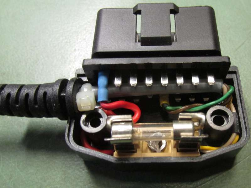

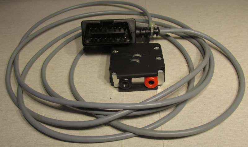

Geh doch einmal die Woche hin und starte das Fahrzeug und lass es mal ne
1/4 Stunde laufen, dann brauchst du keine Batterien durch die Gegend
schieben. So ne Lichtmaschine liefert etwas mehr Strom als ein 08/15
Ladegerät.
Und für alle anderen, falls mal an einem neuerem Fahrzeug eine Batterie
gewechselt werden muss, besorgt euch einen ODB Stecker dort kann man 12V
einspeisen während man dann in Ruhe die Fahrzeugbatterie wechselt.
gute Idee nur wo gibt es den? (Es darf halt nur nicht vergessen werden
das möglicherweise noch andere Kabel -Zubehör- an der Batterie geklemmt
sind)
Ich hatte mir einen Ladeport mit anschliessen lassen für ein Ctek
Ladegerät.

Danke Marie S. für deine Antwort!
Davon habe ich noch nie gehört, aber das ist ja interessant zu wissen!
Ich könnte also bei meinem Seat von 2009 über das OBD-Interface 12V
einspeisen und die Batterie rausnehmen, ohne dass ich dann hinterher da
wieder was "anlernen" muss?
Schönes Wochenende! :)
Es sei denn, zu betätigst mal eben den elektrischen Fensterheber oder
machst die Tür auf woraufhin das Licht an geht, dann brennt die
Sicherung auf diesem Stromzuführungsweg der nie dafür gedacht war durch
und dein OBD ist beim nächsten TÜV kaputt.

Hallo Marie S.,
was passiert, wenn man an eine stark entladene Fahrzeugbatterie eine
niederohmige 12V-Quelle über einen ODB-Stecker anschließt?

von Thomas (kosmos)
Für den Motor ist es erträglicher 1 mal die Woche angeschmissen zu werde
als 1 mal in 6 Monaten, zudem das Ding ohne Belastung nur im Leerlauf
läuft . Und für die ganz unbedarften gibt's es so ein ODB-Kabel fix und
fertig mit Sicherungshalter.
von Manfred P. (pruckelfred)
Mit dem Ziel, die Elektrik kaputt zu machen? Die 12V am OBD sind ganz
sicher nicht für mehr als ein paar dutzend mA vorgesehen. Da würde ich
nie und nimmer Strom einspeisen wollen.
Bei unserem freundlichen Chinesen:
https://www.aliexpress.com/item/4000332958523.html
https://www.aliexpress.com/item/1005003192550854.html

von Thomas (kosmos)
Es geht hier darum, dass die Steuergeräte nicht stromlos werden und
nicht darum den Anlasser damit zu betreiben. Und genau so hab ich das in
einer Skoda Werkstatt gesehen als eine Batterie getauscht wurde.
https://batteriepol.de/Batteriezubehoer/Memory-Saver/

von Wollvieh W. (wollvieh)
Da ist die Physik davor. Die aufgewachte Bordelektronik zieht gerne 10A,
die Innenbeleuchtung nochmal 3 oder 5, und wenn dann noch z.B. die
Motoren der Zentralverriegelung oder automatisches Außenlicht angehen
wirds nicht weniger.
Dann geht entweder die Stützspannung so runter, daß nichts passiert,
außer daß das Auto alles vergißt, was es ohne Batterie nunmal vergißt.
Oder die Spannung bleibt oben, dann zerstört man sich die
Bordelektronik.
Gruselig. Womit wollen die sicherstellen, daß das Fahrzeug nicht
aufwacht? Jemand stößt an die offenstehende Tür, diese fällt zu und
siehe oben.
Dasselbe passiert auch, wenn man bei der (De-)Montage der Batterie den
Pluspol des Fahrzeugs an Masse bringt.
Ich weiß nicht, ob heutige Lichtmaschinen das noch machen, aber früher
konnte man sich mit einem Kurzschluß an der Batterie die
Heckscheibendrähte rösten, bei ausgeschalteter Heckscheibe
selbstverständlich, oder mit abrutschenden Batteriekontakten in einem
Amperemeter in Reihe zum Massekontakt einen Funkenüberschlag erzeugen,
der im Gerät in 0,5 mm Alufolie der Abschirmung ein Loch brannte, die
keine galvanische Verbindung zum Meßshunt hatte. Weil die Induktivität
der Lima aus viel Strom dann viel Spannung machte.
Wenn man die Bordspannung stützen will, dann schlimmstenfalls über einen
direkt an einer 10, besser 20 A Sicherung auf Batterieplus liegenden
Zigarettenanzünder. Noch besserer aber über eine direkte Verbindung am
Batteriekabel, was auch der Startstützpunkt im Motorraum sein kann.
Natürlich muß man dann daran denken, daß der Fahrzeugpluspol auch nach
Abklemmen der Batterie noch heiß ist.
Anlernen ist ein weiter Begriff, bei heutigen Fahrzeugen muß man wohl
sogar eine im Fahrzeug mit externer Quelle geladene Batterie anlernen,
wenn der Ladestrom nicht über das Batteriemanagementsystem lief. Früher
waren neben den Radiosendern auch gerne die Automatikfunktionen von
Fensterheber und Schiebedach weg, bis man einen Lernlauf durchführte.
Funkschlüssel konnten auch vergessen werden. Der Tageskilometerzähler
sowieso.
