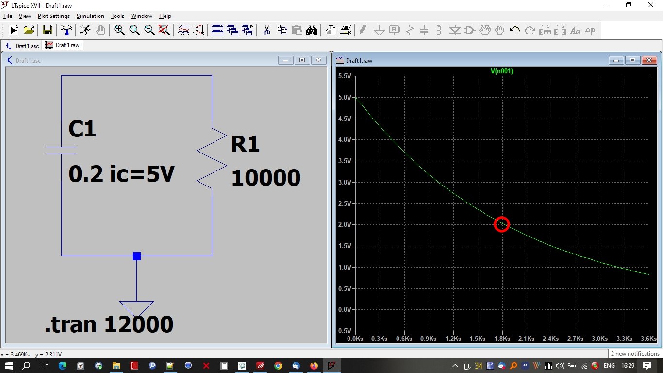

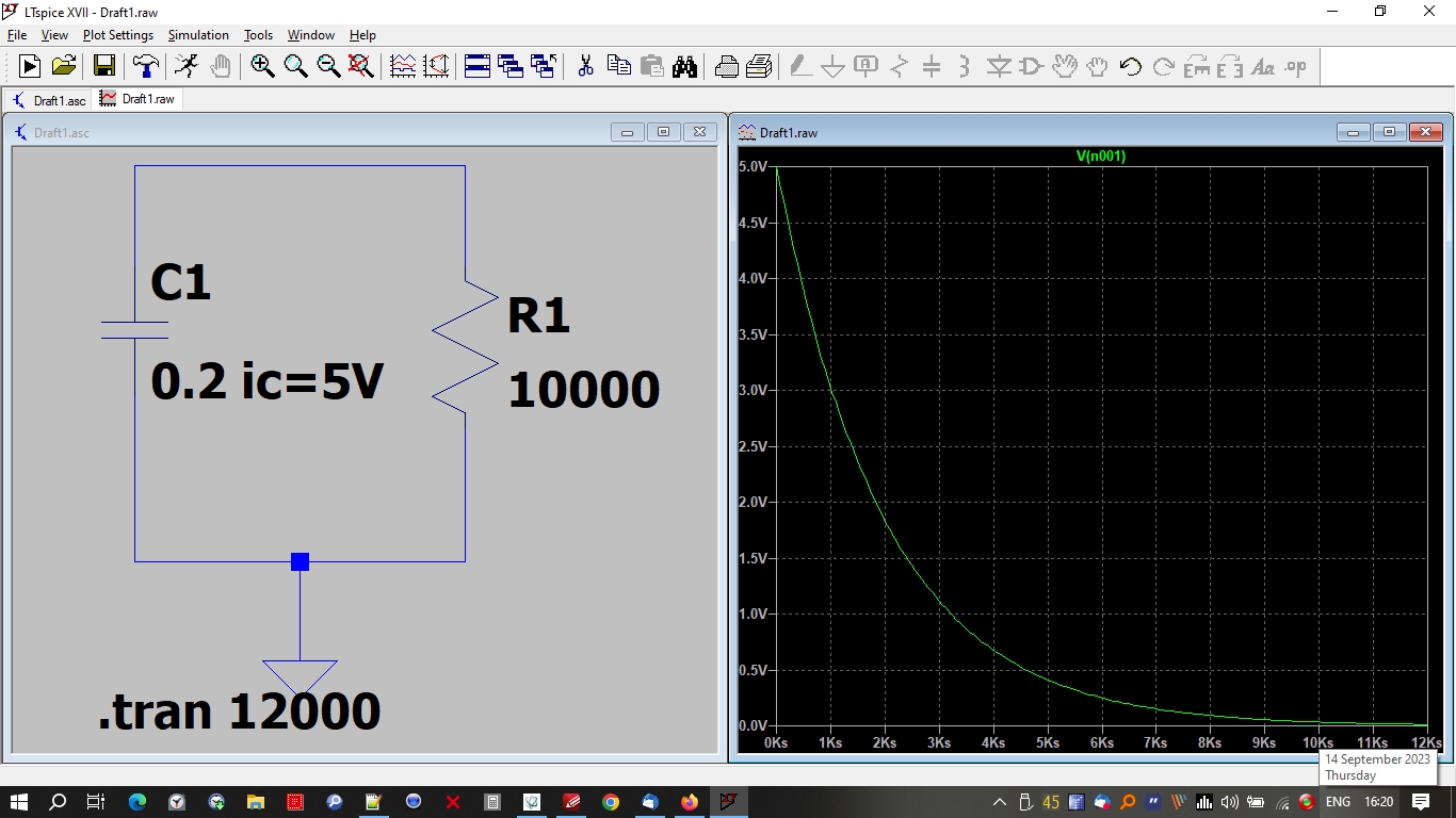

Wenn man ohne Rechnung und Gottesglaube auskommen moechte,koennte man sich den Luxus erlauben LTspice einzusetzen Nach 30 Minuten ist die Spannung von 5V auf 2V gesunken. Waehrend dieser Zeit kann man sein Geschaeft auf der Toilette verrichten und sich eine Tasse Kaffee machen.Fuer ein Broetchen sollte es auch noch ausreichen.
Es ist letztlich egal, wie weit die Spannung absinkt, man muss nur richtig rechnen oder eben simulieren. Allerdings ist zu beachten, dass man bei Pufferkondensatoren mit kleinen Lade- bzw. Entladeströmen arbeiten sollte, denn deren Innenwiderstand ist relativ hoch. Das verfälscht das Ergebnis. Peter D. schrieb: > Die Ladung oder Entladung mit Konstantstrom hat den Charme, daß der > Innenwiderstand des Kondensators sich rauskürzt. Rauskürzt - verstehe ich jetzt nicht? Hilfst du mir vom Schlauch runter? 😀 Ich kann doch nur mit einem festen Strom für eine feste Zeit laden oder entladen, dann abklemmen, Spg. messen und rechnen. Oder wie hast du das gemeint?

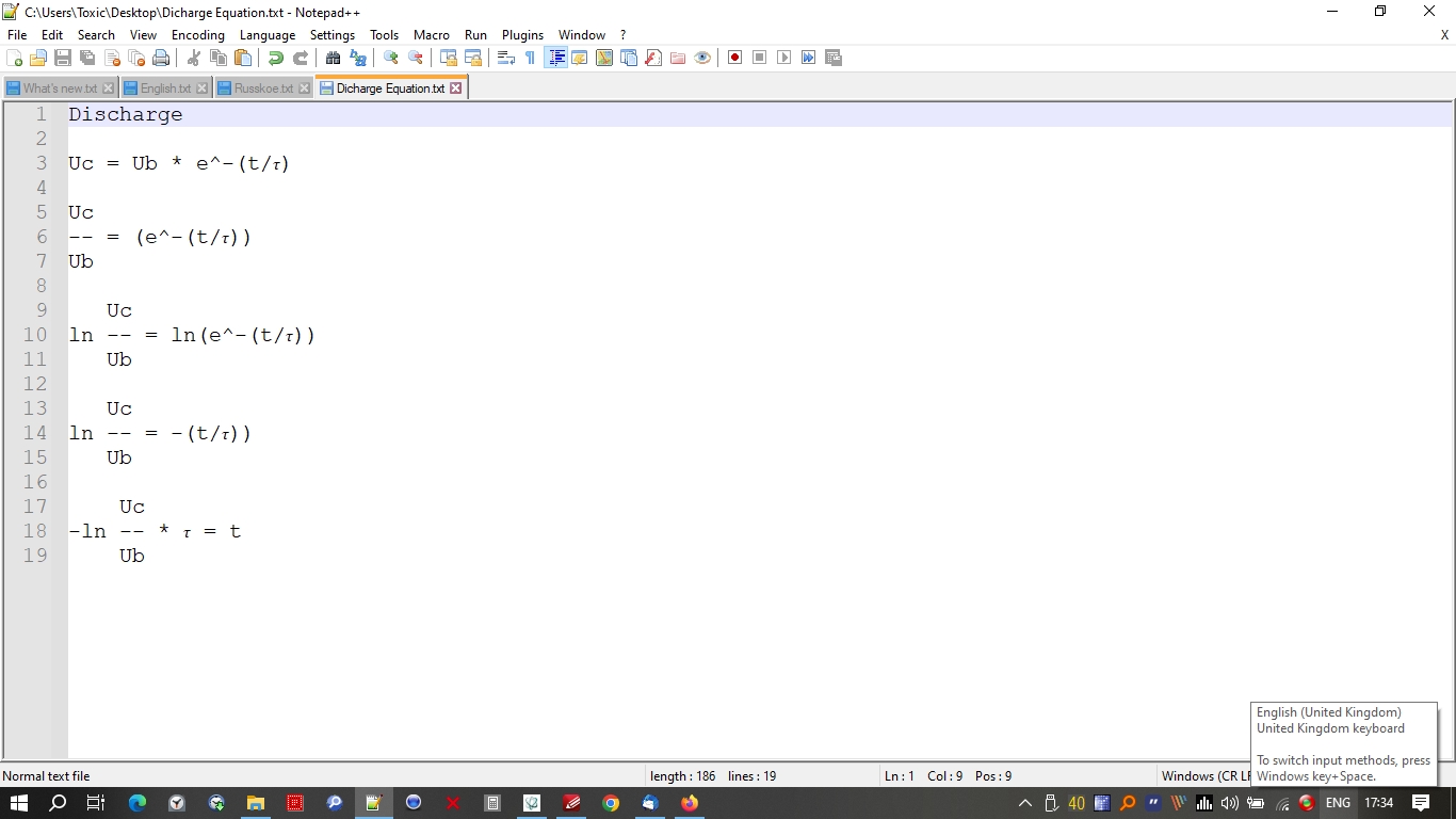

Toxy T. schrieb: > Wenn man ohne Rechnung Hier ist uebrigens die mathematische Loesung mit Ableitung: Standard-Entladungsgleichung so umgestellt,so dass man die Zeit berechnen kann die eine gegebene Kapazitaet mit gegebenen Entladungswiderstand benoetigt um sich auf einen bestimmten Spannungswert zu entladen. Man benoetigt also: die Anfangsspannung am C (= Ub) den Entladewiderstand R die Kapazitaet C und den Spannungsendwert am C(= Uc) auf den sich die Kapazitaet entladen soll.
