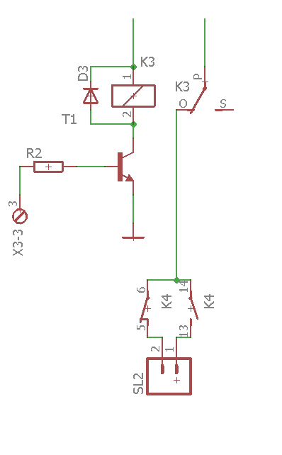

Hallo @all,
war ganz einfach noch 3 weitere Relais mit einfacher Emitterschaltung an
den Shelly zu basteln. Test ok, Platine fertigen lassen und dann
festgestellt das die Schaltung nicht allein auf die Füße kommt.
Meine Hoffnung eine Lösung zu googeln hat sich nicht erfüllt, nur
Probleme zum Problem gefunden. Es wird doch was mit FET o.ä.
funktionieren bitte um Tipp und die Links die ich nicht sehe ;-).
CYL Uwe

von Monk (roehrmond)
Da fehlt einfach nur ein Pull-Up Widerstand an GPIO0.
Allerdings wird dann dein Relais beim Einschalten der Stromversorgung
kurz anziehen, bis dein Programm läuft und den Ausgang auf LOW schaltet.
Um das zu verhindern könntest zu zwei Transistoren verwenden, so dass
das Relais bei LOW Pegel an geht anstatt bei HIGH Pegel.
Du solltest darüber hinaus wissen, dass dieser Pin aber beim Booten
nicht die ganze zeit ruhig auf HIGH stehen bleibt. Er gibt ein paar kurz
LOW-Impulse aus. Ich weiß allerdings nicht, ob das Relais darauf schon
reagiert. Kann sein, dass das Relais träge genug ist, diese Impulse zu
ignorieren. Vielleicht besser mal ausprobieren, bevor man Platinen
herstellen lässt.
von Sebastian W. (wangnick)
Uwe °. schrieb:
> Angehängte Dateien:
Dieser T1 mit dem R2 und dem K3 an einem ESP8266 GPIO? Und das viermal?
LG, Sebastian
von Uwe °. (ossabow)
Hi, drei mal GPIO 0;1;3 die über die Stiftleiste erreichbar sind.
Tüftle gerade mit einem BS170 ob ich mit den 3,3 V etwas erreichen kann.
Mein Beitrag war ein Wink mit dem Zaunpfahl, endlich mal die Typen und
Werte von T1, R2 und K3 rüberzuschieben. Aber ja, die
Versorgungsspannung für die Relais ist auch interessant.
LG, Sebastian

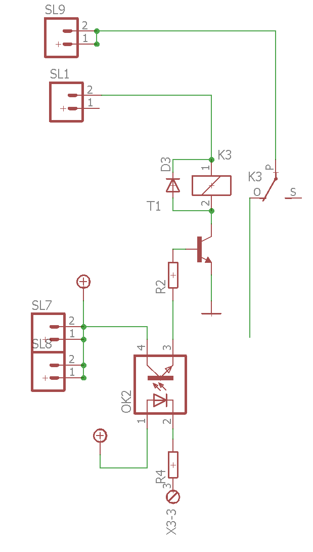

So, toll war das nicht.
Wer das Problem bekommt, Optokoppler ist das einfachste. Bei der
Ansteuerung mittels BS170 bekommt der ESP mglw. reverse zu hohe
Spannung. Ich möchte das nicht riskieren.
CYL Uwe

Noch die Lösung für Interessenten anbei.
von H. H. (Gast)
Nicht nachmachen.
