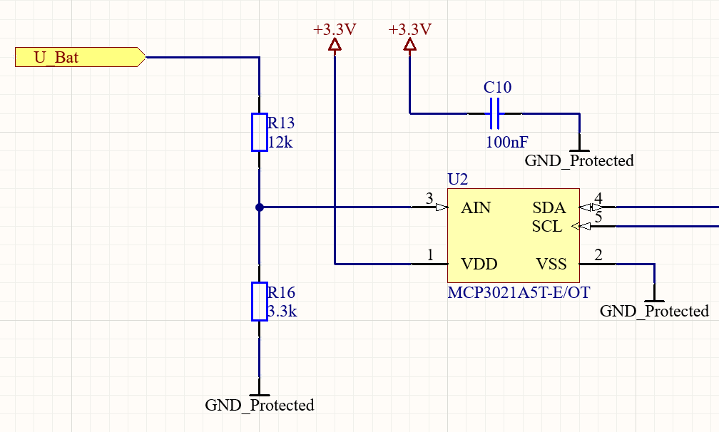

Hallo, ich muss dringend einen MCP3021 mit einem ESP32 zum laufen
bekommen.
Leider habe ich das Problem, dass die Daten schlicht nutzlos sind, die
ich erhalte.
Die Spannung am Analog Pin ist sauber von 0 - ca. 2.5V in dem Bereich,
wo ich ihn nutze. Vdd ist 3.3V.
Ich habe 2 verschiedene Libraries für Arduino getestet, leider
funktioniert nichts davon:
https://github.com/mkuniac/MCP3021/tree/master
https://reference.arduino.cc/reference/en/libraries/mcp3x21/
Das Resultat ist immer höchst wechselhaft, nur in einem kleinen Bereich
linear, z.B. Wert 600-700, dann bin ich plötzlich wieder bei 500, wenn
ich die Spannung weiter erhöhe.
Hardwaremässig kann man ja denke ich nicht viel falsch machen. Habe
trotzdem noch ein Bild angehängt. Pullups sind natürlich auch dran an
SCL und SDA (10k).

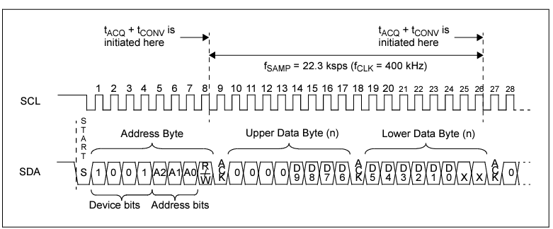

Hier sieht man noch, wie die 2 Datenbytes daherkommen, man muss also die
Mitte der beiden Bytes "herausschneiden".

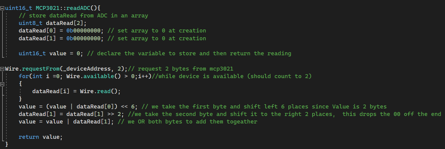

Und hier der Library Code, vielleicht erkennt ja jemand gleich einen
Fehler darin, wie die Bytes zusammengesetzt werden?

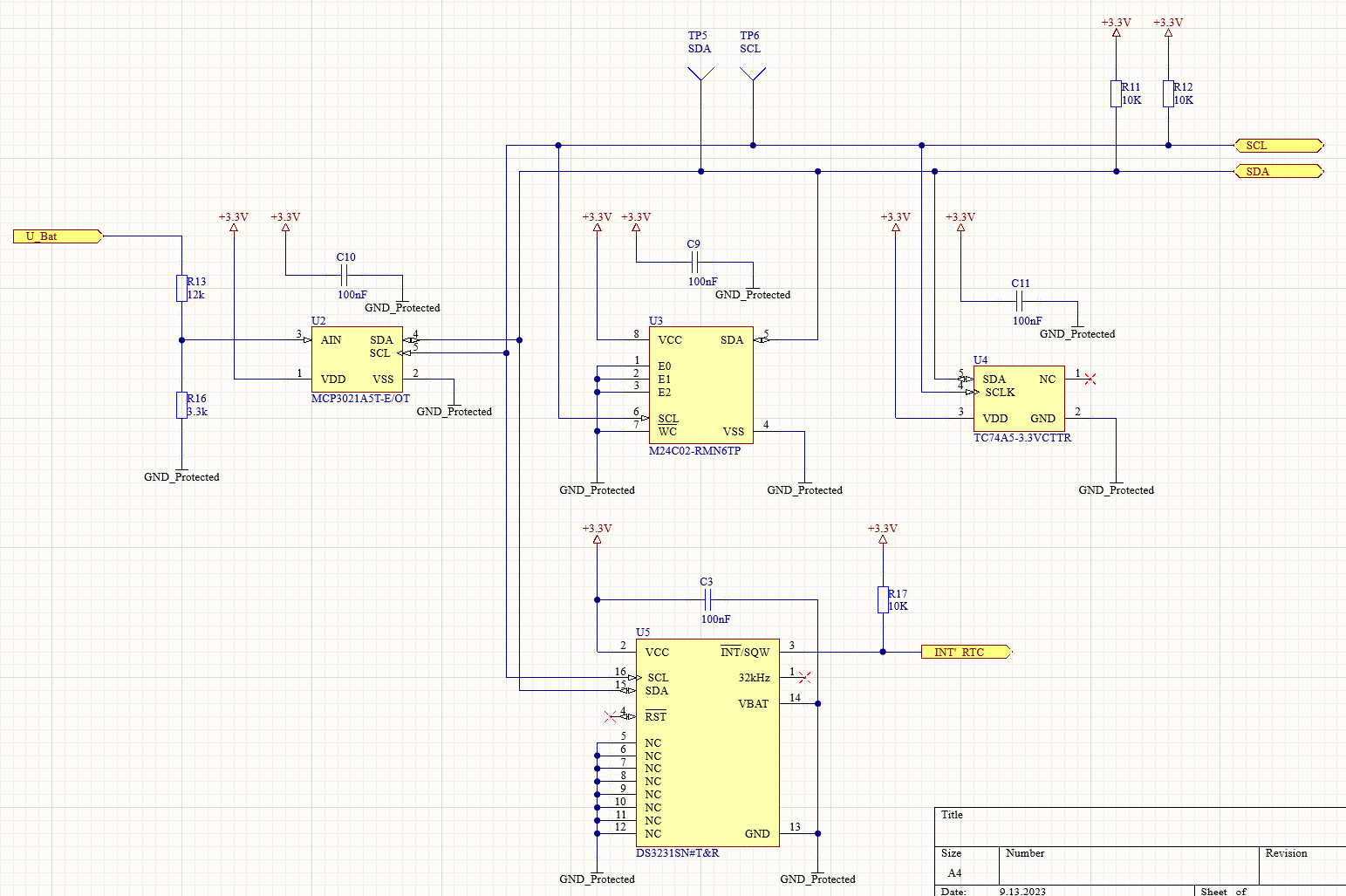

Und wo ist der Schaltplan und der Aufbau? Ich fürchte sehr dass
du über die Speisespannung massive Störungen hereinbekommst,
auch wenn ich bisher keine Schaltung gesehen habe. Selbst
dein Spannungsteiler für den ADC Input hat keinerlei weitere
Dämpfungsmechanismen für Störungen und ist sehr hochohmig. Kann
also viel passieren, zumal die Referenz des ADC offensichtlich
auch gleich die Versorgungsspannung ist. Der ESP32 wird deine
Versorgung nicht "in Ruhe lassen". Wenn jetzt dein UBat geteilt
durch den Spannungsteiler zufällig höher ist als deine Versorgungs-
spannung dann ist die Kacke auch am Dampfen ....
von Martin O. (ossi-2)
You should check whether really two bytes are read from the device. You
should also check the raw data bytes before the shift operations.

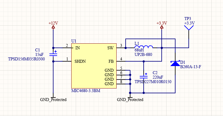

Hi, das ganze ist ein Custom PCB, wird von einer 12V Batterie gespeist,
geht dann erstmal durch einen externen 12V Regler für den hochstromteil
(LED-Controller, um konstante Helligkeit zu erreichen bei gleicher
Ansteuerung), der ESP32-WROOM und die Peripherie bekommt eine stabile
3.3V Spannung aus einem Schaltregler. (Anhang)
Ich habe auch ein paar andere I2C Komponenten, die problemlos laufen.
Als Spannungsquelle nutze ich momentan ein Labornetzgerät, das ich auch
vorher schon benutzt habe.

von Udo S. (urschmitt)
Versuche mal parallel zu R16 ein 22-100nF Kondensator zu hängen.
Ändert sich dadurch etwas?
Hier ist ein Datenblatt:
https://ww1.microchip.com/downloads/aemDocuments/documents/APID/ProductDocuments/DataSheets/20001805C.pdf
Da steht unter anderem in Kapitel 6: Der Baustein hätte gerne eine
niedrige Eingangsimpedanz.
In 6.2 steht 10kOhm Pullup des I2C ist für 100kHz, bei 400kHz sollten es
eher 2K2 sein.
Eine weitere Möglichkeit für Fehler könnte eine schlechte Masseführung
sein, falls größere Ströme über die gleiche Masse führen an der der
Baustein hängt, der Eingangsspannungsteiler aber nicht.
So eine PWM eines LED Drivers die die Masse ein paar 100mV hochzieht
könnte solche Effekte z.B. herbeiführen.

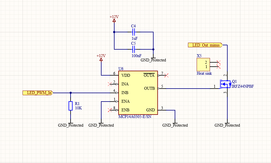

Hier mal die Schemas, für alle, die kein Altium haben, damit das Nörgeln
mal aufhört:
PWM Output ist im Moment nicht aktiv beim Testen, damit haben die
Störungen also nicht zu tun.

von Andreas M. (amesser)
Zu welcher vbat gehören diese Werte? Ich vermisse einen
Tiefpass/Pufferkondensator am Eingang des ADC.
Wenn ich richtig sehe, dann hat der von dir gewählte Tantal den
doppelten ESR von dem im Datenblatt des MIC4680? Ich denke außerdem,
dass die Versorgung überdimensioniert ist. Der wird viel im lückenden
Betrieb laufen was viel Ripple auf den 3.3V bedeutet. Auch ist der MIC
recht lahm bei Transienten, davon erzeugt gerade der ESP viele. Gegen
Schwankungen suf der Versorgung ist der ADC allergisch. Du solltest auf
jeden Fall einen LC Filter vor den ADC setzen, besser wäre eine separat
stabilisierte Versorgung/Referenz. Der Hinweis mit den 10uF im
Datenblatt des ADC steht da nicht zum Spaß.
Luca S. schrieb:
> Getestet habe ich den Bereich von ca. 4V - 12V, aber die Werte machen
> keinen logischen Sinn. bis ca. 6V ändert sich der Wert nicht grossartig
> von ca. 350,
Der MIC läuft doch erst ab 4V an, kommen bei 4V vbat überhaupt noch 4v
am MIC an? Der externe 12V Regler wird ja auch noch was brauchen?
Ich würde mir erstmal Gedanken um die 3.3V machen. Mal mit dem Oszi
draufschauen. Mehr als ein paar mV Ripple darf da nicht sein. Wie oben
schon geschrieben könnte auch dein Labornetzteil oder Dein 12V Regler
schwingen, Schaltregler haben eine negative Impedanz am Eingang...
Vielleicht gibt es auch Konflikte auf dem I2C? Ohne Oszi kommst Du da
nicht weiter...
von Luca S. (chababo)

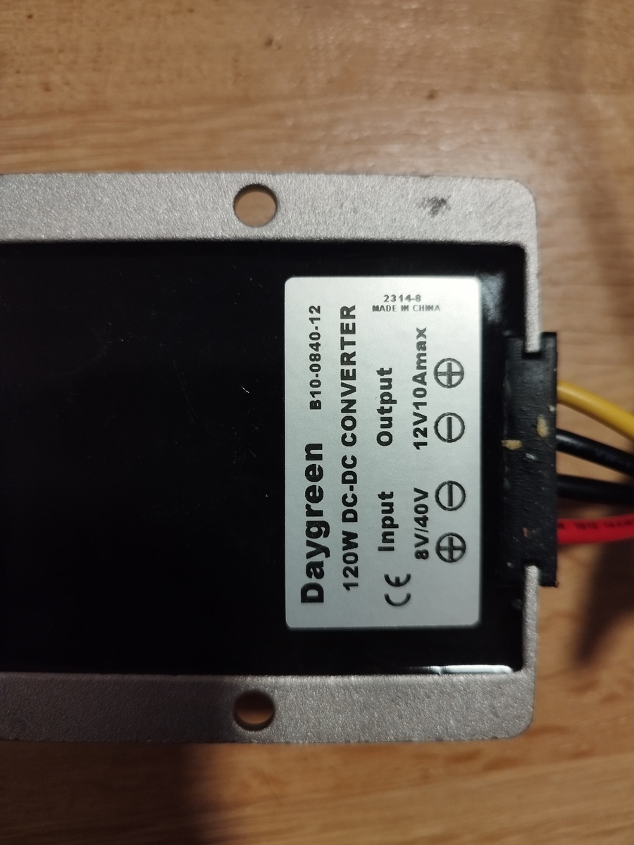

Kann sein, dieser Bereich ist auch nicht relevant, habe halt schnell
durchgetestet mit dem Labornetzteil. Relevant ist, dass von 8-13V
korrekte Messwerte vorliegen. Der Analogeingang vom ADC kommt aber
direkt von der Eingangsseite des 12V Reglers, nur die
Versorgungsspannung wird danach abgegriffen. Es ist ein China Buck-Boost
Regler, bis runter auf 8V gibt er die 12V aus.
Danke für die Tipps, ich werde am Wochenende das Oszilloskop besorgen
und die 3.3V anschauen. Auch noch testweise den fehlenden 10uF
Kondensator anlöten über der Speisung vom ADC.
Der 12V Regler sollte nicht das Problem sein. Zumindest hatte ich es
zuvor schon mit einem anderen ADC erfolgreich betrieben (MCP3426). Da
hatte ich aber auch noch einen 3.3V Linearregler anstelle des
Schaltreglers.
Du bist dir sicher das Masse am Eingang des Daygreen mit der am Ausgang
verbunden ist? Das ist bei Buck/Boost normalerweise nicht der Fall
(außer es ist ein SEPIC)
Der MCP3426 hat eine interne Referenzspannung, der MCP3021 hingegen
nimmt die Versorgung als Vref....
Aha, das erklärt einiges...
Weiss ich nicht sicher, aber würde es schaden, sie trotzdem
zusammenzuhängen?
Martin O. schrieb:
> Ist der Ground vom MCP3021 kontaktiert, nicht nur im Schaltplan sondern
> in der Realität ?
Ja, das PCB ist gemäss Schema verbunden.
> zusammenzuhängen?
Wenn sie intern nicht verbunden sind, dann schadet es.
von Fritz G. (fritz65)
Dein Code nutzt von den 10 bits des Wandlers nur die untersten 8, die
zwei höchstwertigen werden durch die 6bit - Schiebeaktion entsorgt. Das
macht nur sinn, wenn die zu messende Spannung < VDD/4 ist.Wenn die
Referenz 3.3 V ist, ist also bei ca. 0.8V Schluss und die Zählung fängt
wieder bei 0 an.
von Andreas H. (signore_rossi)
Der 6 Bit Shift in library_code.png arbeitet auf der 16 Bit Variable
value. Da geht nichts verloren.
Würden wirklich die zwei höchstwertigen Bits verloren gehen, würde Luca
auch keine Werte um 600 herum sehen.
Ich würde auf jeden Fall mal prüfen, ob Eingangs-GND und Ausgangs-GND
des Daygreen Regler miteinander verbunden ist.

denen des Programms überein?
Kannst dir Testweise auch mal die empfangenen Rohbytes ausgeben (am
besten, bevor du sie ins RAM schreibst - ich traue deinem "i" nicht -
überprüfen, ob das wirklich 2 wird!).
Sinn ergibt die API eh nicht.  Entweder das requestfrom ist synchron,
dann braucht es den available nicht.  Ist es asynchron, muß für jedes
Byte per available gepollt werden, bis es da ist.
Wie auch immer, deine Methode, bei available==0 abzubrechen, kann im
Fehlerfall nicht richtig sein (entweder du bekommt weniger als 2 Bytes
und lieferst Zufallszahlen zurück oder es kommen mehr und du
überschreibst dir das RAM).  Und falls die API asynchron ist (die Doku
lässt sich darüber nicht aus), kommt auch im Normalfall nur Müll raus.

von Sebastian W. (wangnick)
J. S. schrieb:
> Wie ist denn Geschwindigket des AD Wandler, wird der evtl. zu schnell
> ausgelesen?
Der ist lt. DB und meiner Rechnung schnell genug, um während der
Übertragung des ACK und dann der vier binären Nullen des ersten
Antwortbytes selbst bei 400kHz I2C-Geschwindigkeit mit dem Sampling und
der Konversion fertig zu werden.
LG, Sebastian
von Rolf (rolf22)
Sebastian W. schrieb:
> Der [ADC] ist lt. DB und meiner Rechnung schnell genug, um
Und woher weißt du, ob die Lib auch langsam genug ist?  ;-)
Die Schleifen-Endebedingung mit available() > 0 ist grundsätzlich ein
extrem grober Fehler und kann bei zu schneller Lib leicht zu
Zufallswerten führen, wie sie der OP beobachtet hat.
Weil in Wire.requestFrom() schon die gesamte Kommunikation stattgefunden
hat, und mit Wire.available() nur noch aus einem internen Puffer des uC
gelesen wird.
Aber ja, Matthews Code in https://github.com/mkuniac/MCP3021/tree/master
ist unschön, weil bei Lesefehlern Zufallswerte geliefert werden können.
Da ist Pavels https://github.com/pilotak/MCP3X21/blob/master/MCP3X21.cpp
besser, und liefert bei Lesefehlern definiert 0xFFFF. Aber das Problem
des TO taucht ja auch bei Verwendung von Pavels Code auf ...

> dabei evtl. bleibenden Schaden.
So ist es. Zumal auch nicht klar ist, was im inneren des ominösen China
DC/DC passiert. Vermutlich ist der MCP schon von vorherigem rumgespiele
hinüber.
Luca S. schrieb:
> Bei 0.5V / Div zumindest sehe ich überhaupt keinen Ripple auf 3.3V.
AC Messung wurde ja schon gesagt, Trigger korrekt einstellen und
Zeitbasis muss auch passen. Es gibt übrigens auch einen Regler für das
Offset. Wenn Du keinen Ripple misst, misst Du falsch. Jeder DC/DC hat
prinzipbedingt Ripple. Die Frage ist nur, wie groß ist er. Ripple auch
während der Messung durch den ADC gemessen? Ripple auch bei
verschiedenen Eingangsspannungen gemessen?
Lothar M. schrieb:
> Und vorher schon werden die Absolute Maximum Ratings einiger Bausteine
> verletzt...
> Kurz: es ist die absolut schlechteste Idee, rinem Baustein die
> Bezugsmasse zu nehmen. Der sucht sich dann irgendeine andere. Und nimmt
Habe ich so auf mikrocontroller.net gefunden und übernommen. Nur ist zu
beachten, dass das ja normalerweise nie der Fall ist. Man hängt das
Gerät an und fertig. Nur falls sich der Kunde gar nicht achtet und
falsch herum anhängt, wird die Masse eben nicht "freigegeben"..
Funktioniert zumindest auch.
> hinüber.
Also ich muss ehrlich sagen, ich habe es noch seeehr selten geschafft,
einen Hardwarebaustein zu zerstören. Da muss man doch meist mit dem
Hammer draufhauen oder eine komplett falsche Spannung anlegen
Weiss auch nicht, welches "rumgespiele" du meinst. Ansteuerung per I2C?
Habe ihn übrigens auch schon ausgetauscht mal. Mit dem gleichen
Resultat. Wird also wohl ein SW-Problem sein, was ich nicht sehe. Aber
ich habe jetzt eine alternative Lösung erarbeitet.
> DC/DC passiert.
Die beiden Massen sind übrigens verbunden, habe nachgemessen.
Rahul D. schrieb:
> Siehe Bild im Anhang...
Ist so, aber man muss halt manchmal auch etwas Effizienzdenken
dazunehmen. Meistens funktioniert es ja. Habe vorher geschaut, für
welche ADCs ich mehrere Arduino-kompatible Libraries finde, habe
gedacht, etwas davon wird wohl funktionieren.
von Rahul D. (rahul)
Interessant ist es, wenn es nicht funktioniert...
Welche Auswirkungen hat das?

von Rainer W. (rawi)
Stephan S. schrieb:
>  Im Interesse steiler Flanken
Das Ziel beim I2C sind nicht möglichst steile Flanken, sondern ein
sicher definierter Pegel in dem Moment, wo der jeweilige Empfänger das
Signal von der Leitung liest. Genau diese Anforderung wird durch die
Abb. 41 abgedeckt.
Stephan S. schrieb:
> Die 3 mA in der Abbildung 42 sind übrigens der Mindest-Strom, höhere
> Ströme sind nicht verboten.
Die 3mA sind der Strom, bei dem die Spannung am Ausgangstreiber
spezifiziert ist, d.h. solange man die 3mA NICHT überschreitet,
garantiert das Datenblatt den angegebenen Low-Level am Treiberausgang
(VOL1). Der Low-Level wird also schlechter, wenn man zu Gunsten
steilerer Flanken die 3mA ÜBERSCHREITET.
Mit höherem Strom speist du auch mehr Energie ein, so das zusammen mit
steilen Flanken Signalreflektionen entsprechen kritischer werden.
Eine Diskussion über Serienwiderstände (7.3 Series protection resistors
in den Specs) würde hier jetzt allerdings zu weit führen.
Inwieweit man durch hohen Ströme die Quellimpedanz für den High-Level zu
Gunsten einer höheren Störunempfindlichkeit verringert, hängt von den
jeweiligen Anforderungen ab.
von Stephan S. (uxdx)
Luca S. schrieb:
> Hier mal ein paar Werte:
> Uin: 6V --> ADC: 152 (Störungen von 280)
> 7V --> ADC: 219 - 280
> 8V --> ADC: 542 (stabil)
> 9V --> ADC: abw. 542 und 606
> 10V --> ADC: 549 und 678
Ich hab mir mal einige Werte angesehen und diese als Bits dargstellt:
152 0b0010011000
280 0b0100011000
219 0b0011011011
280 0b0100011000
542 0b1000011110
606 0b1001011110
549 0b1000100101
678 0b1010100110
Bei den zweien ist das nur ein springendes Bit, das könnte doch auf den
I2C-Bus hinweisen.
von Wastl (hartundweichware)
Ich habe schon sehr am Anfang der Diskussion indirekt darauf
hingewiesen dass auch der Aufbau eine Rolle spielen kann:
Nachdem ich hier keinen Aufbau gesehen habe scheint der TO es
ja auch nicht für nötig zu erachten mal einen Blick auf sein
Werk richten zu lassen. Da ist alles perfekt ("am Öl kann's
nicht gelegen haben, war ja keins drin").
Hier im weiteren Fortgang scheint auch niemand Zweifel am
physikalischen Aufbau der Schaltung (nicht der prinzipiellen
Verschaltung) zu haben. Oder habe ich im Wust von Kommentaren
etwas übersehen?
Na denn, dann ist ja alles in Butter. Oder doch nicht?
von Monk (roehrmond)
> etwas übersehen?
Wenn man eine Schaltung für mögliche Mängel kritisiert, ohne sie konkret
gesehen zu haben, wird man als alter Meckersack beschimpft. Und zwar
jedes Jahr mehr als zuvor. Im Zeitalter von "ist doch ganz einfach" und
"du kannst alles" Videos, wird Fachwissen weniger wert geschätzt.
Dazu kommt, dass die alten Meckersäcke wirklich älter werden. (Wer hätte
das gedacht?). Vor einiger Zeit war hier auch das Wort "Bedenkenträger"
in Mode. Ja, alte Leute bedenken mehr. Das nennt man: weise werden.
Ich habe mir beide Libraries angeschaut. Beide sind Schrott. Die erstere
initialisiert die Variablen nicht anständig, zweitere führt
Schiebeoperationen auf Signed Integern durch was UB/IB sein kann. Und
beide hoffen drauf, das niemand anderes zwischen requestFrom() und
read() auf den I2C zugreift.
Verstehe sowieso nicht wozu man zum Lesen von 2 Byte via I2C ne extra
Library benötigt.
Beim ESP32 kann man mit Shifts auch ziemlich auf die Nase fallen. Bei
der Tensilica CPU führen "<<" und ">>" auf 32 Bit Variablen um mehr als
32 Bits zu anderen Ergebnissen als man es kennt. Ist nach C/C++ auch UB,
also zulässig. Ist mir bisher so nur beim ESP32 aufgefallen.
Was ist den UB/IB?
Ich habe allerdings nur einen Master, sollte daher auch nichts auf dem
Bus sein in der Zwischenzeit.
> Library benötigt.
Schon, aber ich habe mir angeschaut, was gemacht wird mit den 2 Bytes
und es ausgewertet auf einem Blatt, bin darauf gekommen, dass es Sinn
machen sollte.
Was würdest du denn konkret anders machen?

Serielle Busse nimmt man folgendermaßen in Betrieb:
1. man kontrolliert, ob die Pegel der Signale zum Datenblatt passen
2. man kontrolliert, ob die Flanken sauber aussehen und zum Datenblatt
passen
3. wenn es 2 zusammengehörige Signale gibt (wie z.B. I2C->SCL/SDA oder
SPI->SCLK/MOSI/MISO), dann kontrolliert man, ob das Timing der Signale
zueinander und zum Datenblatt passt
4. man kontrolliert, ob die Bits in der laut Datenblatt nötigen
Reihenfolge auf dem Bus auftauchen
5. man kontrolliert beim I2C, ob das Timing bei der Busübergabe (z.B.
ACK) funktioniert
6. dann erst kommt die Inbetriebnahme in der Software auf
Protokoll-Ebene
Und genau so sind auch die Datenblätter aufgebaut.
Wenn man blind irgendwo irgendwas herkopiert, die Punkte 1-5 weglässt
und gleich bei 6 anfängt, dann ist das, wie wenn man ein Autorennen
fährt und nicht vorher seine Hardware kontrolliert (Öl, Luftdruck) und
in Betrieb nimmt. Und dann muss man sich nicht wundern, wenn es einen
Kolbenfresser gibt oder die ganze Karre irgendwie in der Gegend
herumschlingert.
Wie schon der Wastl schrieb:
> ("am Öl kann's nicht gelegen haben, war ja keins drin").
Ja, man lernt nie aus. Der muss ja nicht so kaputt sein, dass er nicht
mehr tut, sondern nur so, dass er nicht mehr richtig tut.
Ich habe da im Beitrag "Re: LM8705 gegen Rückspannung absichern" mal
einen Fall, wo die Spec eines simplen Spannungsreglers nur für ein paar
ms verletzt wird und es danach das Bauteil zerreißt.
Lothar M. schrieb:
> Luca S. schrieb:
>> Was ist den UB/IB?
> Undefined Behavior und Implicit Behaviour
Fast :-) Letzteres: Implementation Specific Behavior. Heißt es kommt auf
Compiler/Platform an.
> machen sollte.
Naja, also bis man die Libraries zusammengesucht hat und dann geprüft
hat, ob sie tun was sie sollen("und es ausgewertet auf einem Blatt") hat
man das hier doch schneller selbst implementiert? Am Ende ist es eine
Funktion die ca 5. Zeilen Code hat. Die ist schneller implementiert als
die Suche im Webbrowser gemacht ist.
Hier nicht auf Arduino SDK setzen. Arduino ist gut, wenn man mal schnell
was probieren will und sich möglichst auf den 8 Bittern bzw. Arduino
Hardware bewegt von denen Arduino herkommt. Wenn ich einen ESP32
verwende, dann nutze ich das Espressif SDK, das kommt direkt vom
Hersteller und ist näher an der Hardware.
Desweiteren würde ich keinen externen ADC einsetzen. Der ESP32 hat einen
internen ADC der für diesen Anwendungsfall hier vollkommen ausreichend
ist. Es gibt hier keinen Grund was externes dranzupappen.
Thema Verpolungsschutz hatte ich schon gesagt, da wäre ein P-Channel auf
der positiven Spannungsseite besser gewesen. Es fehlt auch eine
Sicherung. Ein modernerer Buck für die 3.3V der im MHz Bereich taktet.
Den hätte ich dann auch direkt von der Batterie gespeist. Den komischen
12V Regler dann nur für die Led-Versorgung. Und den eigentlich auch weg:
24V Led + PWM fähigen Boost DC/DC. Am ESP32 fehlt der JTAG zum Debuggen.
Benutzt du eigentlich WLAN? Wenn nein, dann hätte ich statt dem ESP nen
nRF von Nordic benutzt.

ev. gab es noch andere limitierende Gründe (Pins, Hardwaremodule, die
nicht funktionieren, wenn xy..). Um die Batteriespannung zu messen hätte
es aber vermutlich ausgereicht, wie du geschrieben hast.
Kann ich mir das so vorstellen, dass dieser eine Datenleitung zur
Steuerung hat und dann direkt ein PWM Signal ausgibt? Gibt's die auch
für bis ca. 8A Strom?
Ja, ich lasse darauf ein Webinterface laufen, über das das Modul
gesteuert wird.
