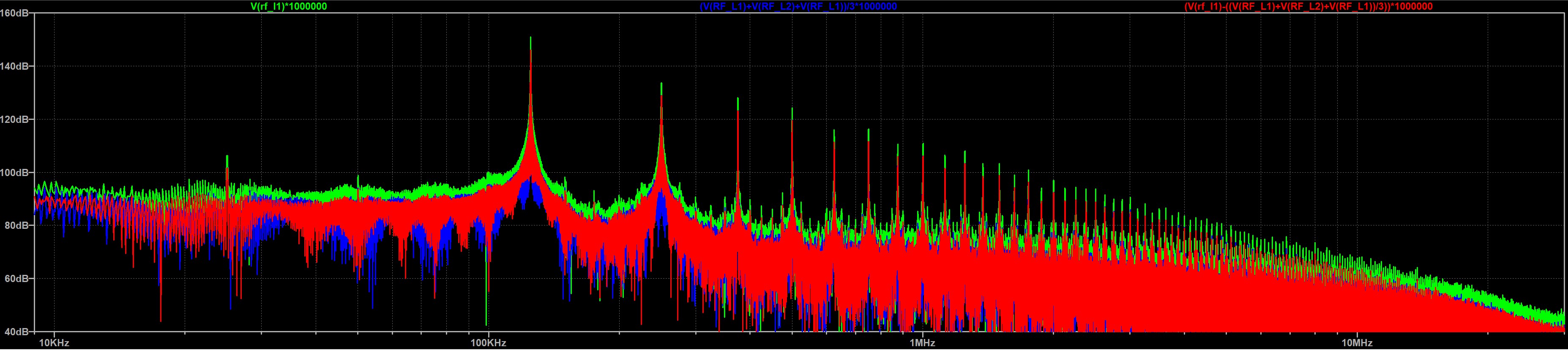

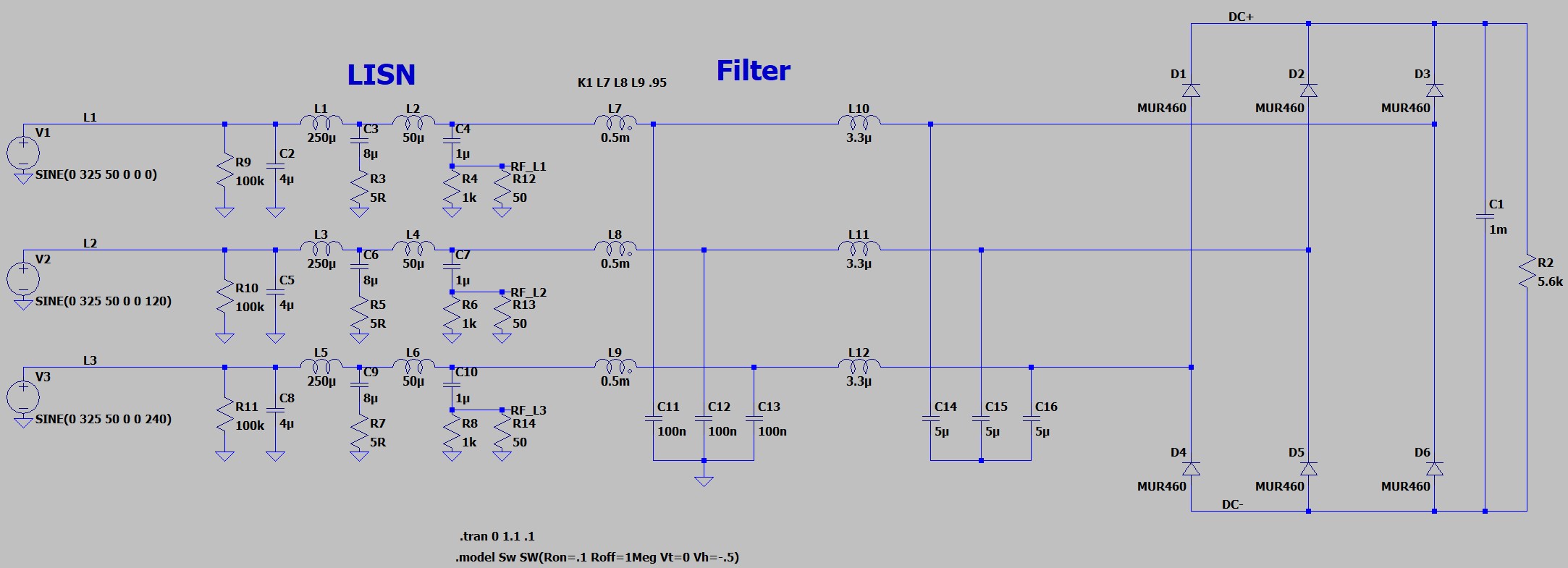

Bei "einfachen" mit DC versorgten Schaltungen habe ich bereits mehrfach recht erfolgreich die leitungsgebundenen Störungen mit LTspice abgeschätzt. Das Prinzip findet man auch z.b. hier: https://www.analog.com/en/analog-dialogue/articles/separating-common-mode-and-differential-mode-emissions-in-conducted-emissions-testing.html Jetzt grüble ich aber über eine Schaltung, die mit 3 Phasen Wechselstrom versorgt wird. Bei 2 Leitungen bekommt man den Common Mode Anteil ja mit (V1+V2)/2 und den Differential Mode Teil mit (V1 - V2)/2, aber wie berechnet man das bei 3 Phasen (also mit RF_L1, RF_L2 und RF_L2 aus dem CISPR-16 LISN in der Simulation)? Die Simulation ist noch nicht vollständig, ich wollte erstmal die Versorgung + Gleichrichtung simulieren, bevor ich die Last dazubaue und dann an den entsprechenden Filterbauteilen rumspielen.
Die Simulations sieht doch schon soweit sinnig aus. Ich würde LTSpice für mich rechnen lassen.
Ja die simulation passt, aber wie berechne ich den CM und DM anteil in einem Dreileitersystem, um festzustellen, welcher Art die Störungne sind und welche Gegenmaßnahmen dann zu treffen sind? Wie gesagt weiß ich wie das mit 2 Versorgungsleitungen geht (CM = (V1+V2)/2 und DM = (V1 - V2)/2 ) aber nicht bei 3
Luky S. schrieb: > Wie gesagt weiß ich wie > das mit 2 Versorgungsleitungen geht (CM = (V1+V2)/2 und DM = (V1 - V2)/2 > ) aber nicht bei 3 Ich bin ja mit einigen Jahren Erfahrung und guter "Eigener" Messausstattung für diese Prüfungen mit der man sowieso noch etwas am realen Produkt ausprobiert ob sich was verbessern lässt auch wenn die Werte bei Anfangsbestückung eingehalten werden, eher der praktische Typ. (Simulation ist dann für mich hilfreich wenn ein Fehler beim "verschätzen" echte Nachteile brächte) Und mit Dreileitersystemen habe ich im aktuellen Job gar nichts und vorher auch eher selten zu tun. Aber da die Simulation bei Zweileitersystemen gut bekannte Praxis ist wäre mein Ansatz da dann aus dem Dreileitersystem per Ersatzschaltung ein Zweileitersystem zu machen. Ohne Garantie auf Richtigkeit da schon lange her das ich mich das letzte mal damit befasst habe: CM = (V1+V2+V3)/3 DM_1 = (V1-(V2+V3))/2 Aber selbst wenn ich gerade richtig überlegt habe gibt es dabei natürlich erhebliche Einschränkungen wie das es nur für symetrische Belastung gelten würde. Aber sobald unsymetrie im Spiel ist wird es ja auch in der Praxis "lustiger" ;-) Gruß Carsten

Luky S. schrieb: > Bei 2 Leitungen bekommt man den Common Mode Anteil ja mit (V1+V2)/2 und > den Differential Mode Teil mit (V1 - V2)/2, aber wie berechnet man das > bei 3 Phasen (also mit RF_L1, RF_L2 und RF_L2 aus dem CISPR-16 LISN in > der Simulation)? Ich denke, das man das nicht einfach zusammenfassen kann. M.E. kann nur zwischen den Außenleitern ein DM-Anteil auftreten, dafür drei mal: L1-L2, L2-L3, L3-L1 Den CM-Anteil gibt es auch drei mal, aber vom Außenleiter zu GND: L1-PE, L2-PE, L3-PE Letztendlich wird ja bei der EMV-Prüfung auch auf jeder Phase geschaut, ob die Störpegel den Vorgaben genügen. Die Unterscheidung ob es CM- oder DM-Störungen sind, ist ja nur für den Entstörer bzw. Entwickler interessant, damit die richtigen Maßnahmen getroffen werden können.

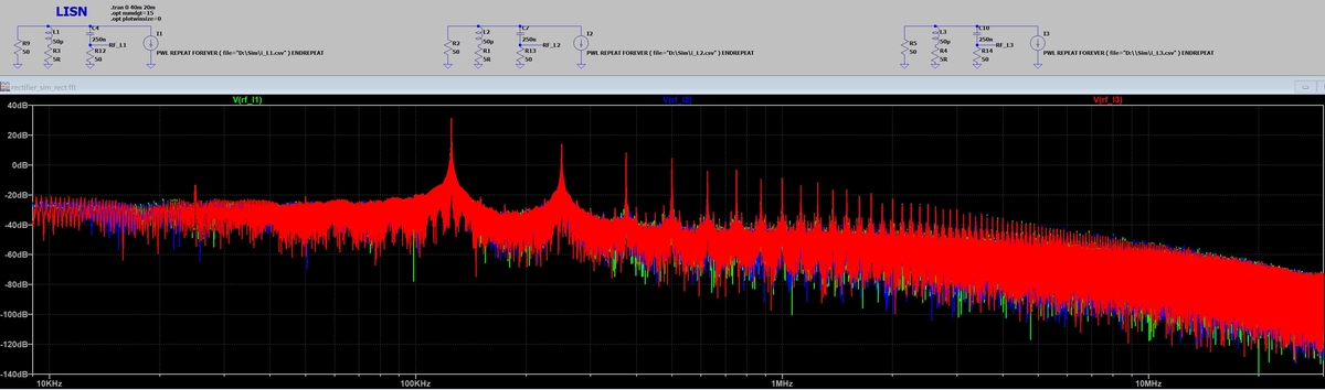

https://www.pes-publications.ee.ethz.ch/uploads/tx_ethpublications/heldwein_APEC05.pdf Abbildung 2b Kann man beliebig erweitern, u_DM_n = u_n - u_CM
Danke, das war genau das, wonach ich gesucht habe!
Wenn ich das richtig verstanden habe ist also: VCM = ( V(RF_L1) + V(RF_L1) + V(RF_L1) ) /3 VCM1 = V(RF_L1) - VCM VCM2 = V(RF_L2) – VCM VCM3 = V(RF_L3) – VCM Kann das so ungefähr passen?
