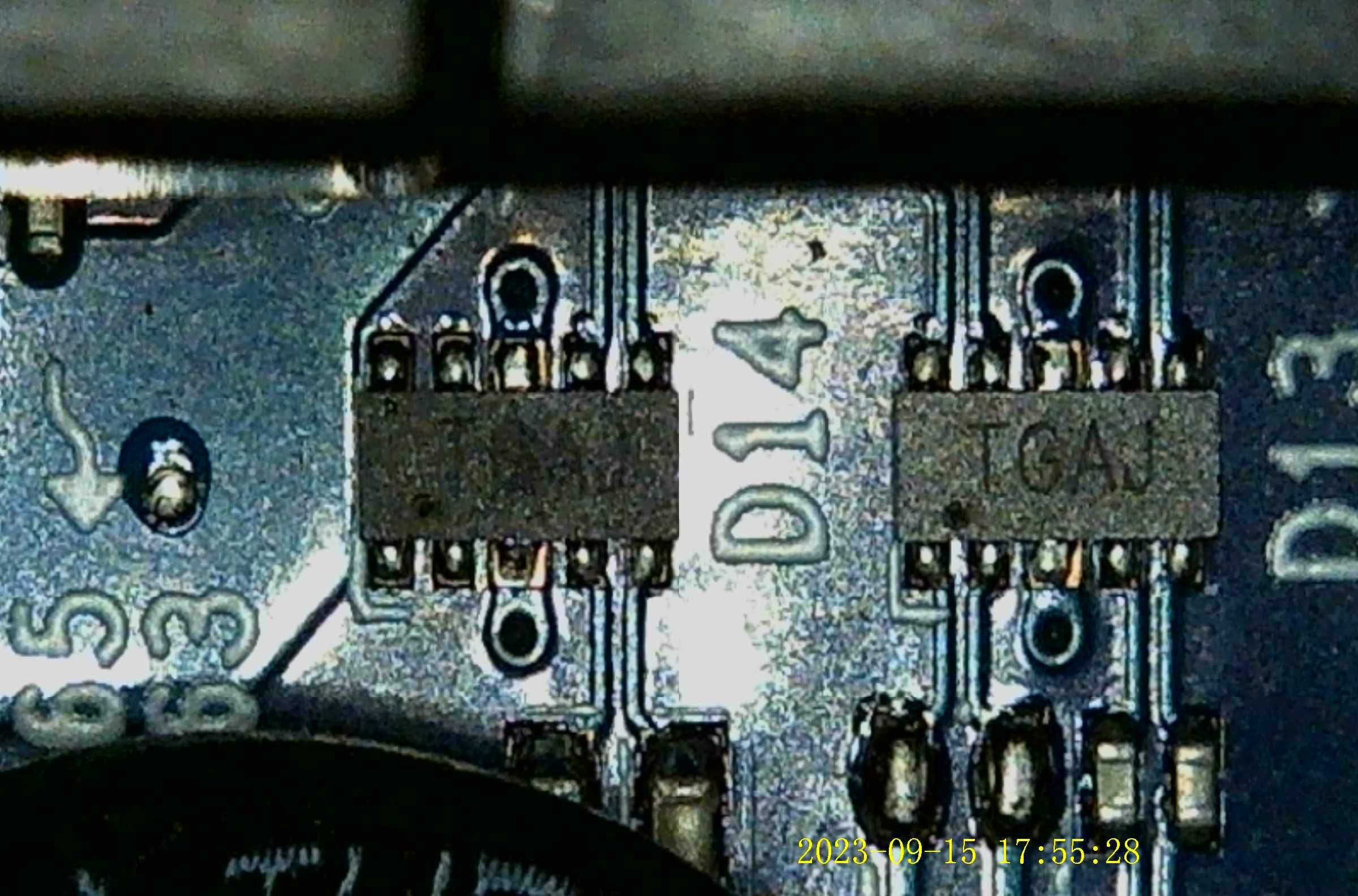

Hi :), ich habe leider ein USB Port von meinem Laptop durch Überspannung geschrottet. Alle anderen Ports gehen noch, also hoffe ich das der USB Controller nix abbekommen hat. Ich glaube die TVS Diode ist kaputt. Leider finde ich unter dem Code "TGAJ" kein Bauteil Habe jedoch das Bauteil ESD224 von TI gefunden. https://www.ti.com/lit/ds/symlink/esd224.pdf?HQS=dis-dk-null-digikeymode-dsf-pf-null-wwe&ts=1694769286355&ref_url=https%253A%252F%252Fwww.ti.com%252Fgeneral%252Fdocs%252Fsuppproductinfo.tsp%253FdistId%253D10%2526gotoUrl%253Dhttps%253A%252F%252Fwww.ti.com%252Flit%252Fgpn%252Fesd224 Könnte ich damit richtig liegen und kann das TGAJ mit dem ESD224 tauschen? Mfg Stefan

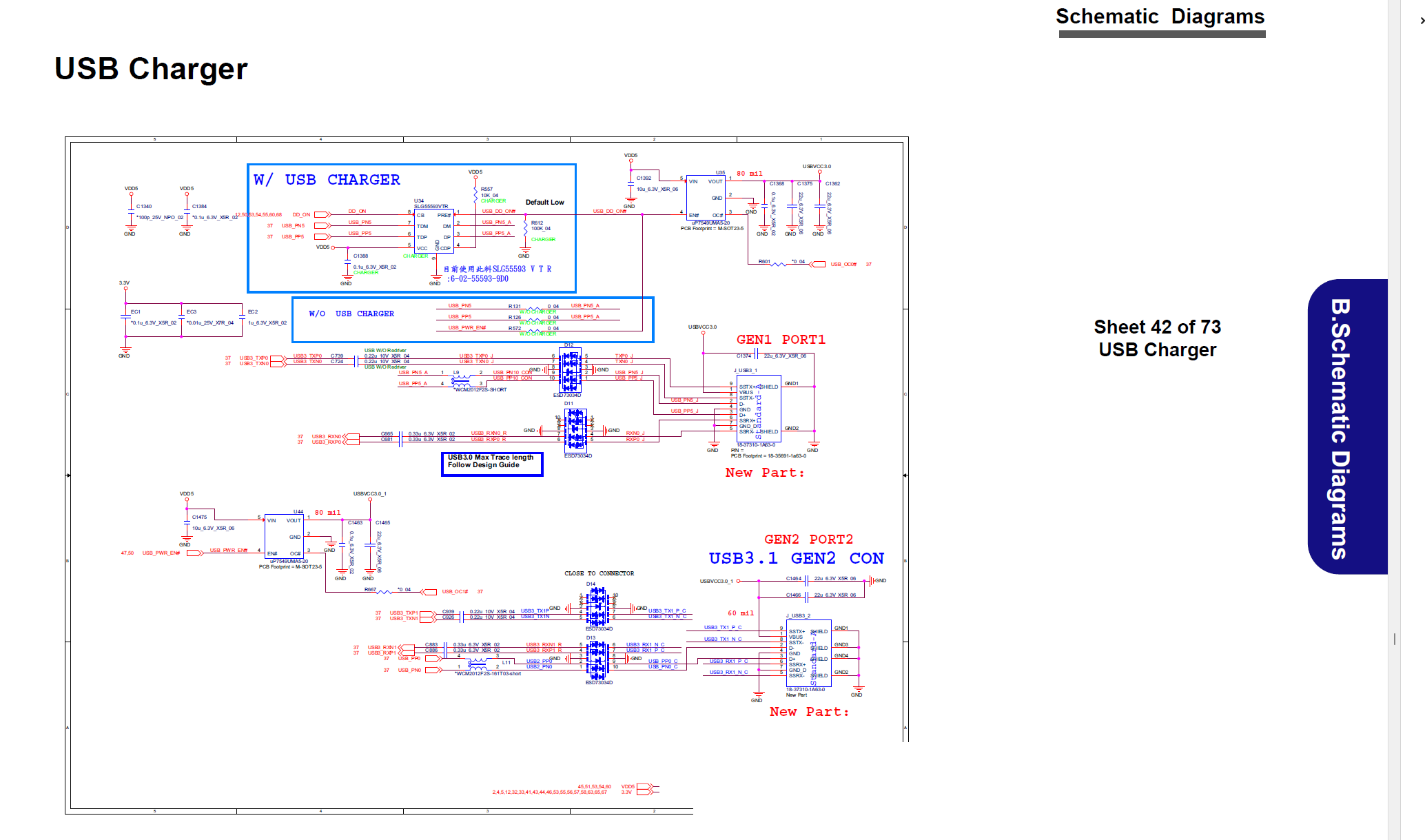

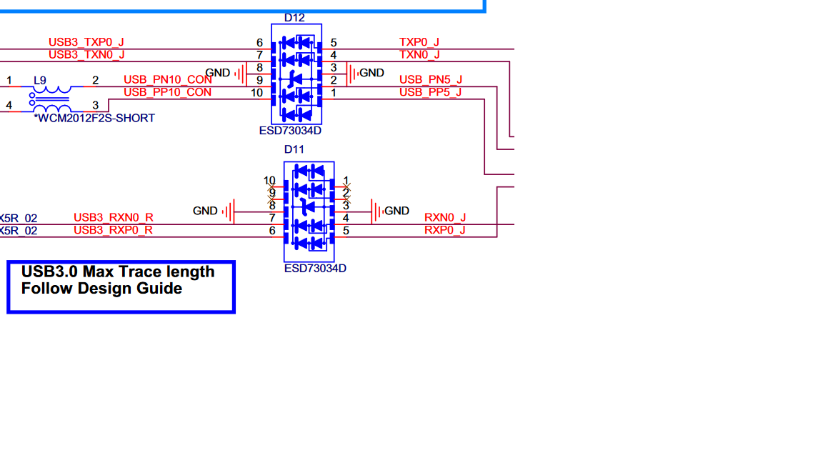

Schenker hat mir ein Schaltplan geschickt und somit konnte ich das richtige Bauteil finden :). Echt klasse das es das in der heutigen Zeit noch gibt. Habe jetzt auch gleich noch das passende PDF gefunden. Und das passende Bauteil. Hinter dem TGAJ verbirgt sich ESD73034D-10/TR

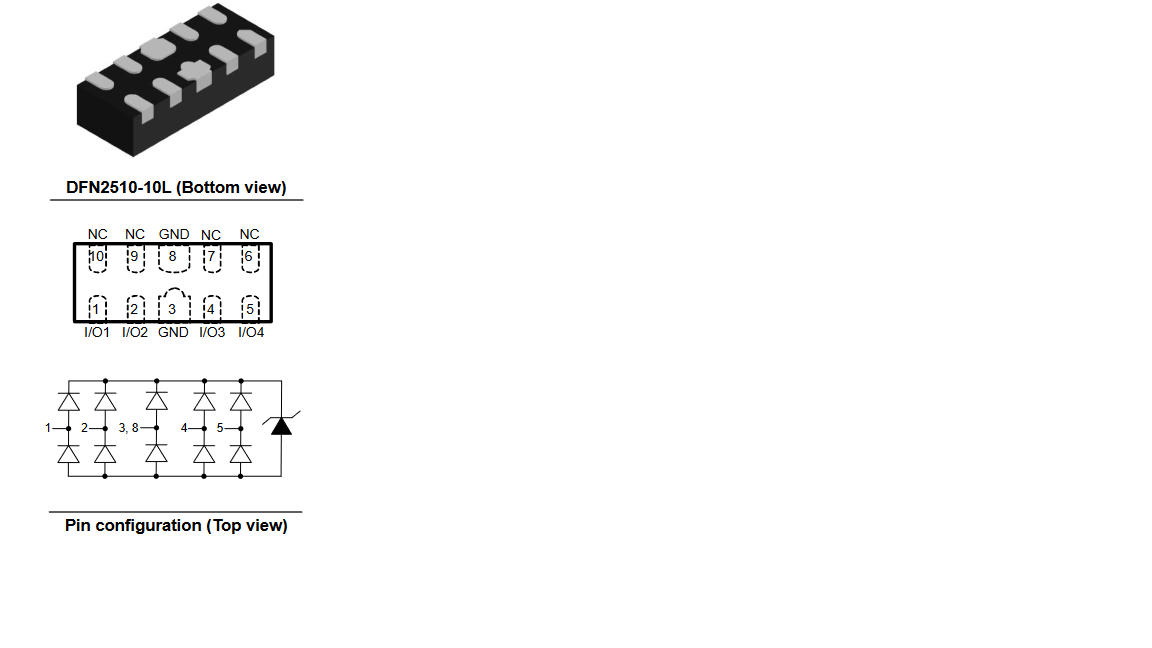

Merkwürdig, laut Schaltplan und Datenblatt sind die Anschlüsse 6-7 und 9-10 intern mit nichts verbunden.
Stefan K. schrieb: > Merkwürdig, laut Schaltplan und Datenblatt sind die Anschlüsse 6-7 > und > 9-10 intern mit nichts verbunden. Klar hätte man eine kleinere TVS nehmen können, aber das wäre am Ende teurer gewesen.
Stefan K. schrieb: > Merkwürdig, laut Schaltplan und Datenblatt sind die Anschlüsse 6-7 > und 9-10 intern mit nichts verbunden. Daher kann man die Leitungen unter dem IC glatt durchziehen. Sieht halt besser aus wenn man denken könnte, dass der Signalweg nur durchs IC geht.
