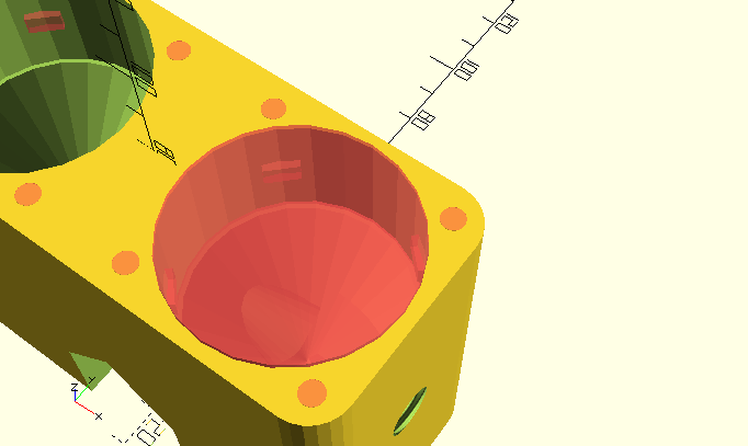

Ich arbeite mit openSCAD und mache mir Module z.B. Gerätesteckdose: module SchraubenLoch ( Gewinde ) { // SW = 7; translate([LochAbstand * 0.7071,0,24.01]) union(){ translate([-6.2,-3.5,1.1]) #cube([10,7,4],center=false); translate([0,0,4.99]) #cylinder(h=6.02, d=7*1.15, center=false, $fn=6); translate([0,0,9.99]) #cylinder(h=5.10, d=Gewinde, center=false); }; }; module Steckdose(){ union(){ translate([0,0,-9.99]) cylinder(h=25.01,d2=45,d1=0 ); translate([0,0,14.0]) cylinder(h=26.01,d=45 ); rotate([0,0, 45]) SchraubenLoch ( LochDurchmesser ); rotate([0,0,135]) SchraubenLoch ( LochDurchmesser ); rotate([0,0,225]) SchraubenLoch ( LochDurchmesser ); rotate([0,0,315]) SchraubenLoch ( LochDurchmesser ); }; };

Wenn man die richtige algorithmische "Denke" hat, ist openscad kaum zu schlagen. Wenn man aber eher aus der Ecke "technische Zeichnung in normgerechter Ausführung" kommt, sieht es anders aus; openscad erlaubt ja noch nicht mal einen Zeichnungsrahmen und ein normgerechtes Beschriftungsfeld, und Bemaßungslininen und Toleranzangaben sind auch nicht drin.
