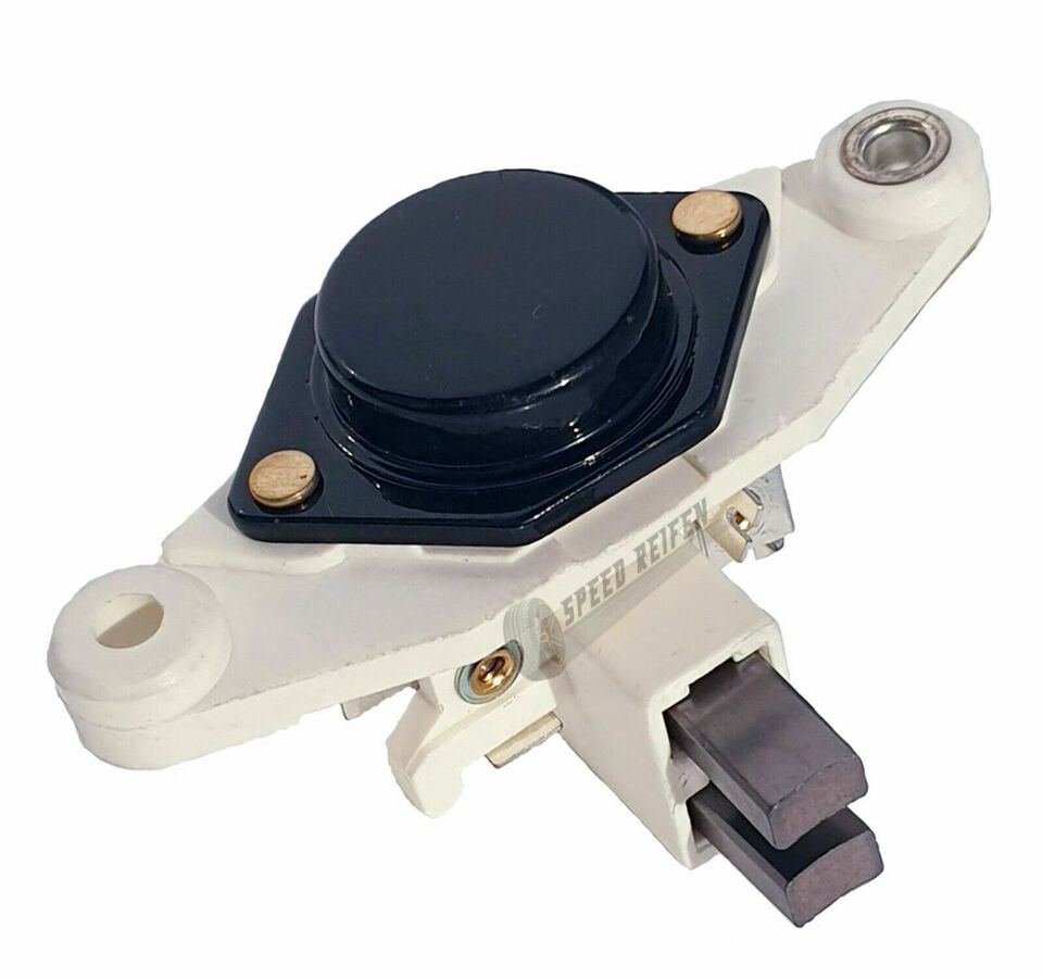

von Peter M. (r2d3)
Hallo Tetri,
Tetri schrieb:
> ich habe folgendes Problem.
> Ich habe eine Lichtmaschine gekauft die aber keinen Regler hat.
bist Du Dir da sicher?
Die alten Lichtmaschinenregler für Bosch-Lichtmaschinen und kompatible
waren von außen mit zwei Schrauben gut sichtbar an das
Lichtmaschinengehäuse geschraubt, auf der Seite, die dem Antriebsrad
gegenüberliegt.
Typisch war der Transistor im schwarzen Kunststoffrund auf weißem
Plastik
(siehe Bild).
Quelle: https://www.ebay.de/itm/124327977563
Die modernen Lichtmaschinen sind etwas komplexer geworden.
Hier ist der Regler - versteckt unter einem Kunststoffdeckel - von außen
nicht mehr zu sehen:
https://www.kfztech.de/kfztechnik/technikprofi/der-moderne-generator.htm
Die Regler sind untereinander nicht austauschbar.
Am einfachsten ist es, wenn Du die Originalteilenummer für den Regler in
Deinem Fahrzeug beschaffst, dann findest Du bei Suche mit dieser Nummer
im Internet zahlreiche kompatible Modelle.
