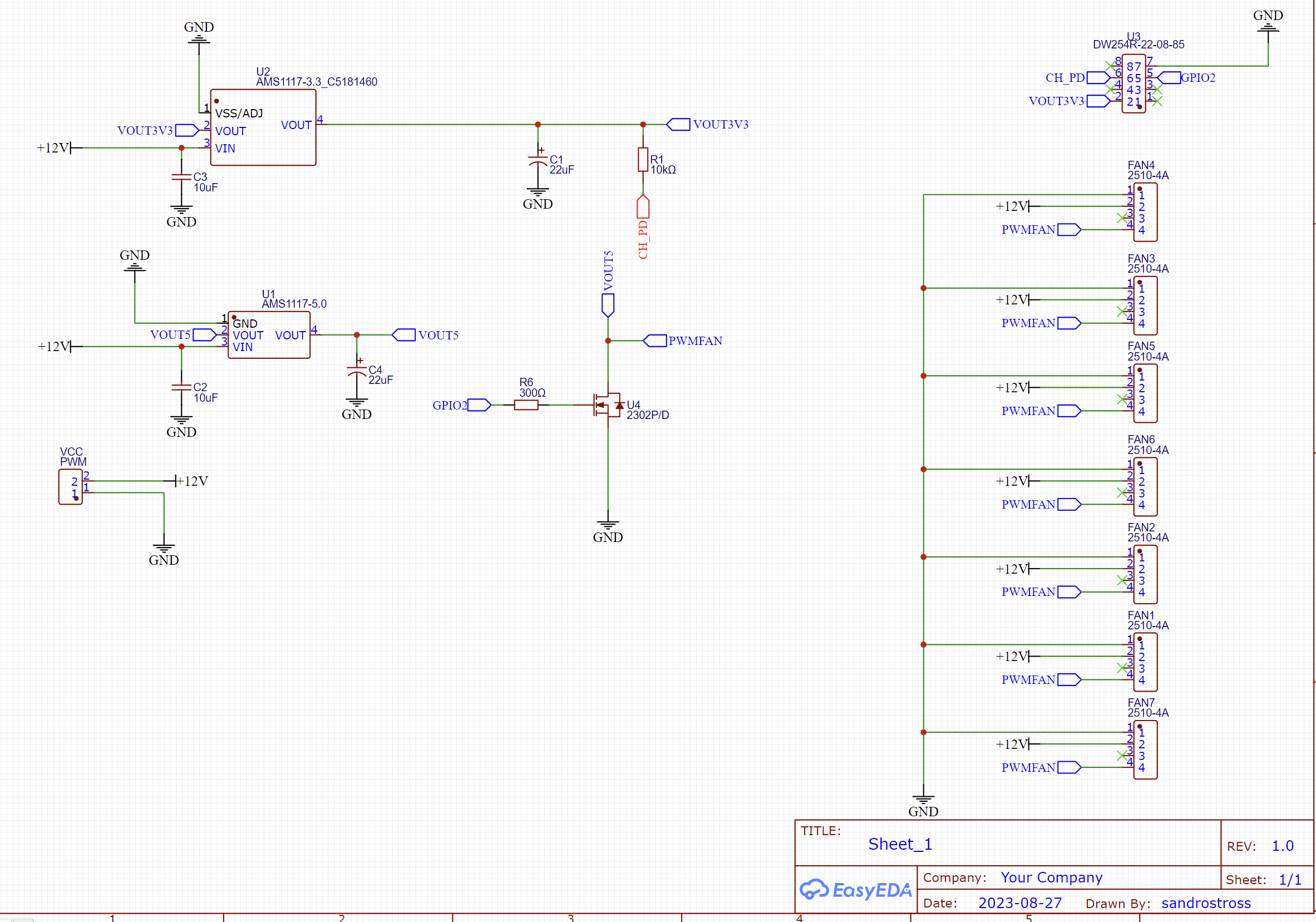

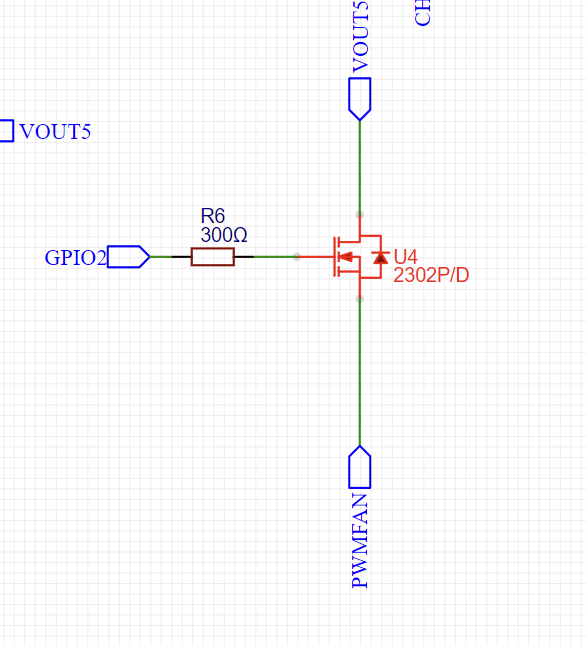

Hallo Leute,
Habe eine Schaltung erstellt und auch als PCB bestellt.
Das Problem ist aber, dass der MosFET das PWM Signal nicht "verstärken"
will.
Wenn ich mit dem Oszilloskop draufgehe dann kann man schön das
Eingangssignal sehen.
Jedoch kriege ich kein sauberes PWM am Ausgang, eigentlich nur Rauschen.
Was jedoch geht, ist wenn ich den Duty Cycle auf HIGH setze geht das
Rauschen am Drain weg ebenso bei 0% Duty Cycle.
Der MosFET ist ein billiger 2302P/D.
Datenblatt im Anhang.
Ebenso im Anhang ein Screenshot der Schaltung.
Die 5 Volt (VOUT5) kommen von einem AMS1117 5V.
Habe ich einen falschen MosFET gewählt wenn ja warum?
Ich danke euch!
Falls es am falschen MosFET liegt wäre ich froh über einen Vorschlag mit
dem selben Footprint, da das PCB bereits bei mir liegt und aus China
kommt.

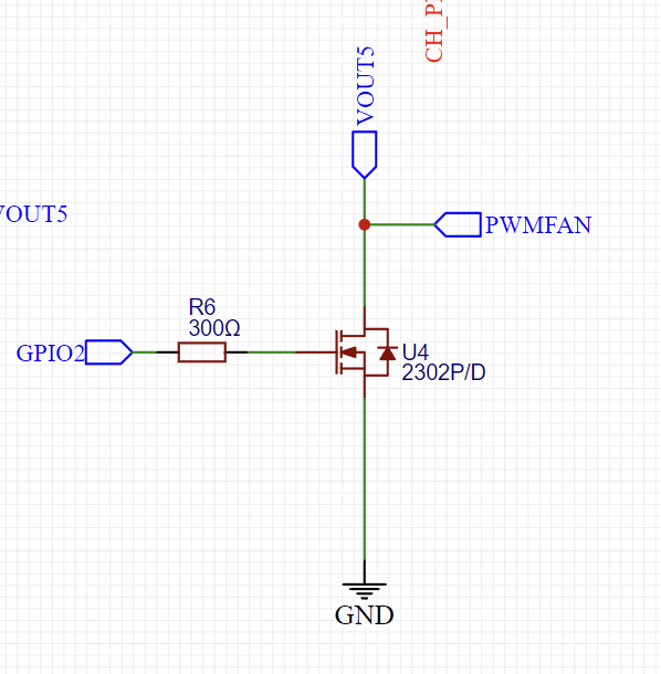

von H. H. (Gast)
Falsche Schaltung! Du hast einen Sourcefolger gebaut, da kommt nur noch
Gatespannung-Thresholdspannung raus. Die Last (was ist das eigentlich?)
hätte zwischen Drain und +5V gehört, und Source an GND.
von Sandro S. (sandros)

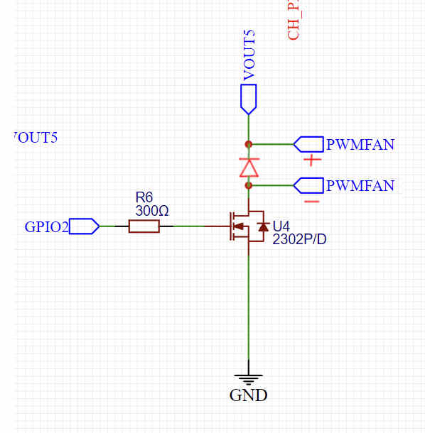

Wäre es so korrekt?
Was meinst du mit der Frage bei der Last?
Es ist ein PC Lüfter?
Danke dir
von Klaus H. (hildek)
Die Last, der Lüfter, gehört zwischen die 5V und die Drain vom MOSFET!
So produzierst du PWM-Kurzschlüsse :-).

Ich poste mal am besten die ganze Schaltung

von Volker (_volker)
Besser so.

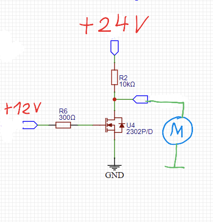

von Falk B. (falk)
Volker (. schrieb:
> Besser so.
Im Prinzip ja, WENN dein Lüfter PWM mag. Viele mögen die nicht, weil sie
elektronisch kommutiert werden. Wenn dein Lüfter noch ein Tachsignal als
Ausgang hat und du das nutzen willst, geht die Schaltung nicht. Denn
dazu muss Masse dauerhaft an Masse liegen. Dann muss man die Schaltung
umdrehen, P-Kanal MOSFET und Last an Masse.

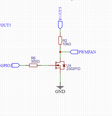

Sandro S. schrieb:
> Sorry ich stehe grad komplett auf dem Schlauch.
> Der Lüfter ist aber ein 12V Lüfter. Wieso dann zwischen 5V und Drain?
Woher sollen wir das wissen? Warum hast du dann 5V an die Drain
angeschlossen? Bisher ging man davon aus, dass du die Versorgung vom
Lüfter pulsen willst und es einer mit 5V ist.
So wie es in der Schaltung jetzt aussieht, brauchst du wohl ein 5V
PWM-Signal. Dann muss zwischen Drain und 5V ein Widerstand und die Drain
geht dann auf PWMFAN.
Das wäre von Anfang an besser gewesen.
Sandro S. schrieb:
> Wie groß muss der Widerstand sein?
> Warum wird überhaupt einer benötigt?
Wie wäre es, wenn du ein Datenblatt des Lüfters postest. So raten wir
weiter. Ich habe unter dem Begriff 2510 nur welche mit zwei Anschlüssen
gefunden (Reichelt), deiner hat offenbar vier Anschlüsse.
Es ist zu klären, was für ein PWM-Signal der Lüfter benötigt. Reichen
5V, darf es nicht mehr sein oder will er 12V an der Stelle?
Aber grundsätzlich: wenn er einen speziellen PWM-Eingang hat, dann muss
dort das PWM-Signal angelegt werden. Es hängt jetzt davon ab, ob er
intern eine PU hat oder ob man den extern zur Verfügung stellen muss.
Jedenfalls erscheint an der Drain nur ein Puls, wenn in der AUS-Phase
des MOSFET auch jemand den Pegel wieder anhebt - das ist die Aufgabe
eines Pullups.

von Rainer W. (rawi)
Dann darf man sich nicht wundern, wenn unter diesen Bedingungen der
Strom beim 2302P laut Datenblatt gerade einmal 250µA beträgt
Hast du auch einen Plan, wie die ganzen Fragmente verschaltet werden?

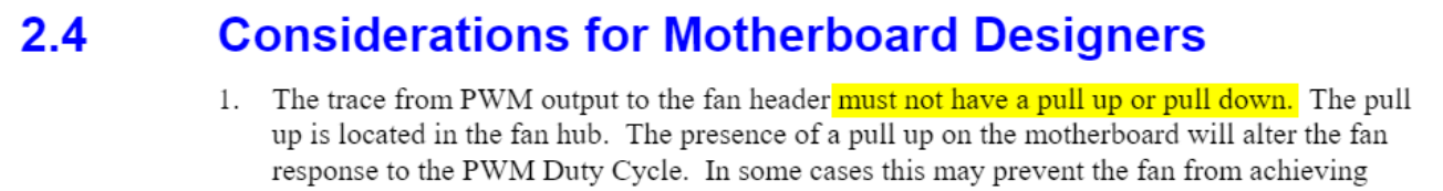

von Εrnst B. (ernst)
Intel sagt: Am PWM-Steuerpin darf der Lüfter maximal einen Pull-Up gegen
5.25V haben. "Strongly encouraged": Nur 3.3V.
Pull-Up liegt aber im Lüfter.
Jeder Pull-Up darf maximal 5mA liefern.
Also: Kein Pullup auf der Platine.
ggfs aber: Pro Lüfterstecker einen eigenen Transistor/FET, damit ein
Lüfter mit 5V-Pullup den Nachbar-Lüfter mit nur 3.3V nicht brät. Halte
ich aber für extrem unwahrscheinlich, ansonsten einfach Lüfter mit
passender Pull-Up-Spannung auswählen.
Ansonsten:
Target Frequency: 25kHz, Operational range: 21 kHz to 28 kHz.
Dafür kommen mir die 300 Ohm Gate-Vorwiderstand grenzwertig groß vor.
https://www.intel.com/content/dam/support/us/en/documents/intel-nuc/intel-4wire-pwm-fans-specs.pdf
PS: und den AMS1117 an 12V zur Versorgung eines ESP01 solltest du auch
nochmal überdenken. Da wird die Kühlung schwierig.

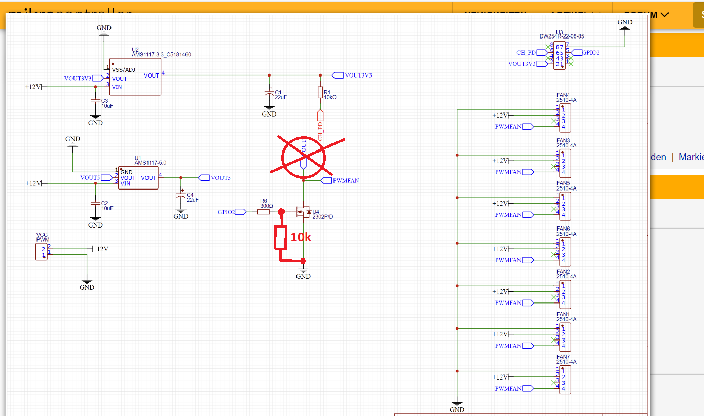

von Manfred P. (pruckelfred)
Der FET ist grundsätzlich passend, wenn man ihn korrekt einsetzt.
An der Stelle höre ich auf, Ratespiele liegen mir nicht.
Was daran ist denn nicht verständlich?
Sind doch überall Label dran.
Wie kann ich es besser machen, sodass man es auch versteht?
Also kann ich mir R2 sparen?
Besser 50-100 Ohm was ich jetzt recherchiert habe?
Wäre es da besser nur den 5V AMS1117 zu verwenden, weil weniger Abwärme
von 12V > 5V als von 12v > 3V3 und dann von diesem mittels einem
XC6220B331MR-G von 5v auf 3V3 zu regeln?
Den XC6220B331MR-G hätte ich nämlich mehrfach bei mir liegen.
> In dem du die Spannungen an die Anschlüsse dranschreibst und den
> Lüftermotor direkt einzeichnest!
> Dann sieht man sofort die wesentlichen Dinge auf die es ankommt, ohne
> dass man erst Puzzleteile zusammenfügen- oder Rätsel lösen muss.
Entschuldigung?
Was ist denn heute hier los?
Wie soll denn der Lüfter mit 10K Vorwiderstand laufen und weshalb soll
der FET den Lüfter kurzschließen?
Ich verstehe ja noch, wenn die Frage in jener Art gestellt worden wäre.
Aber mir scheint das hier als ein ernsthafter Lösungsvorschlag
unterbreitet worden zu sein?
Warum?

Dann kann man ihn doch darauf hinweisen, dass er sooo falsch garnicht
lag. Ich hab das mal korrigiert. Freilaufdiode usw. hatten wir letztens
erst. Musste ich mich auch erstmal durch einen Probe - und
Versuchsaufbau davon überzeugen, das das Blödsinn ist. Da "speikt"
nichts.
Wieso werden Randbedingungen für den PU angegeben wenn:
Außerdem dürfte die Angaben mit den auf einem PC-Board verbauten
Ansteuerschaltungen zu tun haben.
Klar richtig, wenn der Lüfter einen PU hat.
Ich weiß es nicht, deshalb hatte ich einen externen vorgeschlagen. Die
10k gegen 5V, die Sandro S. dann eingezeichnet hat, werden die Funktion
nicht beeinträchtigen. Und laut seinen Angaben kann der PWM-Anschluss
vom Lüfter auch 12V.
Das Dokument von Intel behandelt beides. Was in den Lüfter muss, und was
in die Ansteuerschaltung am Mainboard muss, und was keinesfalls aufs
Mainboard darf, nämlich ein Pull-Up.
Die Lüfterhersteller halten sich alle daran, weil sie Lüfter für
Intel-Mainboards verkaufen wollen. Die Mainboard-Hersteller (auch für
AMD) halten sich daran, damit Standard-Lüfter mit ihrem Mainboard
funktionieren.
Natürlich wird es auch anders funktionieren, aber warum etwas
absichtlich falsch machen, wenn die richtige Variante sogar weniger
Aufwand ist?
Diese Angabe findet sich im Datenblatt des Lüfters überhaupt nicht.
Nachtrag, an zwei Lüftern nachgemessen:
Intel-Boxed-Kühler: Pull-Up geht auf 3,5V
No-Name-Gehäuselüfter: Pull-Up geht gegen 4,1V

könnte es sein, daß das rauschen eingangs anstatt der pwm-verstärkung
eine oszillation ist ? unbeabsichtigtes schwingen ?
von Axel R. (axlr)
Georg M. schrieb:
> Klaus H. schrieb:
>> In seinem Gesamtbild hat er Lüfterstecker mit 4 Anschlüssen (Tachosignal
>> wohl ungenutzt). Dann passt dein Bild nicht ...
> Sorry, habe falsch verstanden.
> Ja, der Lüfter Acrtic P14 PWM PST braucht die PWM nur als Signal, nicht
> als Stromversorgung.
Achso: der geht garnicht an VCC vom Lüfter, sondern an den PWM-Pin.
Hätte man ja gleich zu Anfangs erwähnen können. Hab ich nicht genaus
hingesehen, sry.
Dann passt Das mit den 10K an 5V, WENN der Hersteller das so beschreibt.
Wenn da aber steht "keine Pull-up, kein Pull-down", dann passt die
Schaltung ja nun.
Sorry ob meiner Ausführungen weiter oben. Ich hatte den PWM-Steuer-Pin
nicht auf dem Schirm und dachte, der Lüfter soll mit 10KOhmk an 12Volt
direkt laufen. (2-Pin-Lüfter). also dann: die 12V nochmal an den
Anschlüssen zum Lüfter mit 100µ abblocken, den Pull-up von den 5V
wegnehmen. Der Mosfet reicht locker, um das alles zu schalten. Auch bei
3V3, 3V2, die aus dem GPIO rauskommen. Aber dran denken, dass der
Tastgrad nun durch den FET invertiert wird. muss man dann (bei 8bit)
255-pwm rechnen oder das eben anders invertieren.

von Peter D. (peda)
Sandro S. schrieb:
> Es sind Acrtic P14 PWM PST Lüfter.
Ein MOSFET ist Quatsch, um den PWM-Anschluß des Lüfters anzusteuern.
Entweder direkt vom MC oder ein open-drain Treiber, z.B. 74LVC1G06SE-7.
https://www.digikey.de/de/products/detail/diodes-incorporated/74LVC1G06SE-7/2356532
von Carypt C. (carypt)
soweit ich jetzt begriffen habe :
ich nehme an, im pwm-eingang des lüfters  sitzt eine zenerdiode die den
input auf wunschspannung herunterbringt, deshalb ist die
eingangsspannung dort recht egal. und dieser pullup soll 50mA abkönnen,
steht weiter oben.
den lüfter-pwm-eingang am source des n-mosfet anzuschließen geht nicht,
der muß an den drain vom fet. es wechselt dann von VOUT5 zu 0V, es
braucht dafür keinen lastwiderstand am drain, der aber den
stromverbrauch und fet-verlust-leistung senken kann und sollte, außerdem
die vermutete zenerdiode im lüfter-eingang nicht überlastet. am
fet-drain ist der GPIO2-pegel invertiert.
ob ein widerstand zwischen gate und source muß, der soll ja sicher die
gate-ladung abbauen helfen. der widerstand zwischen GPIO2 und gate soll
warscheinlich den kurzschluß von GPIO2 begrenzen, natürlich verzögert er
auch die umladung der gate-kapazität, somit die schaltfrequenz. zusammen
mit dem gate-source-widerstand würde ein spannungsteiler entstehen, der
die spannung am gate einstellen würde, also ändern würde.
wie man es auf der platine ändern kann, weiß ich nicht, irgendwie hängen
doch da mehrere lüfter-pwm-eingänge dann an der gleichen VOUT5
spannungsquelle. man will ja nicht den pegel für die anderen lüfter mit
senken. dann würde ein lastwiderstand vor dem drain dem kompletten
spannungseinbruch von VOUT5 vorbeugen.
