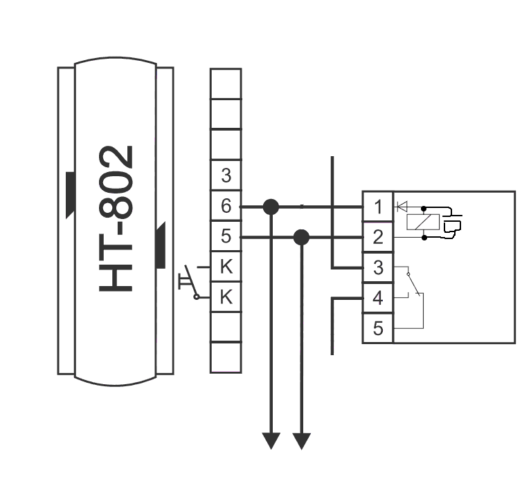

Hallo zusammen, ich habe hier in meiner Wohnung eine Video Türsprechanlange Elcom VMO 802 zu der ich keinerlei Informationen finde. Ich hab das ganze Internet auf den Kopf gestellt um eine Anleitung/Beschreibung zu finden. Leider ohne Erfolg. Anscheinend ist diese Anlage schon recht alt. Die Anlage besteht aus einem Hörer und einer Videoeinheit (schwarz/weiss). Unsere Gegensprechanlage (Mehrfamilienhaus) ist derartig ungeschickt angebracht das wir es manchmal nicht hören wenn jemand läutet. Deshalb meiner Frage an euch, ist es möglich an meiner Gegensprechanlage ein externes Läutwerk anzuschließen und wenn ja wie ? Ich bin für jeden Hinweis sehr dankbar. Vielen Dank für eure Hilfe im Voraus. Leider bin ich nicht vom Fach. Wenn ich mich falsch ausgedrückt habe fragt einfach bitte nach.. ich versuche eure Fragen zu beantworten... Grüße S.
Es gibt als Zubehör für diese Telefone ein Rufrelais, und daran kannst du dann z.B. eine Funkklingel anschließen.
Hallo H.H. Handelt es sich um das hier ? https://www.elektromax24.de/ELCOM-1400040-RSR-402-Rufrelais-fuer-HAT-402-EB-1-n.-Rufschaltrelais-zum-Einbau-in-Innenstation-fuer?gclid=EAIaIQobChMIk8WC09a0gQMVsZ1oCR3aagF2EAQYASABEgKgl_D_BwE Wie wird denn so was angeschlossen? Grüße S.

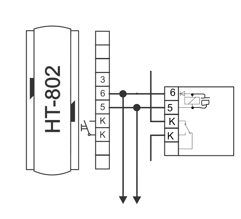

Steven schrieb: > Handelt es sich um das hier ? > > https://www.elektromax24.de/ELCOM-1400040-RSR-402-Rufrelais-fuer-HAT-402-EB-1-n.-Rufschaltrelais-zum-Einbau-in-Innenstation-fuer?gclid=EAIaIQobChMIk8WC09a0gQMVsZ1oCR3aagF2EAQYASABEgKgl_D_BwE Genau das. > Wie wird denn so was angeschlossen? AFAIR mit Klemme 5+6 parallel zum Telefon. An K+K ist dann der Schaltkontakt.

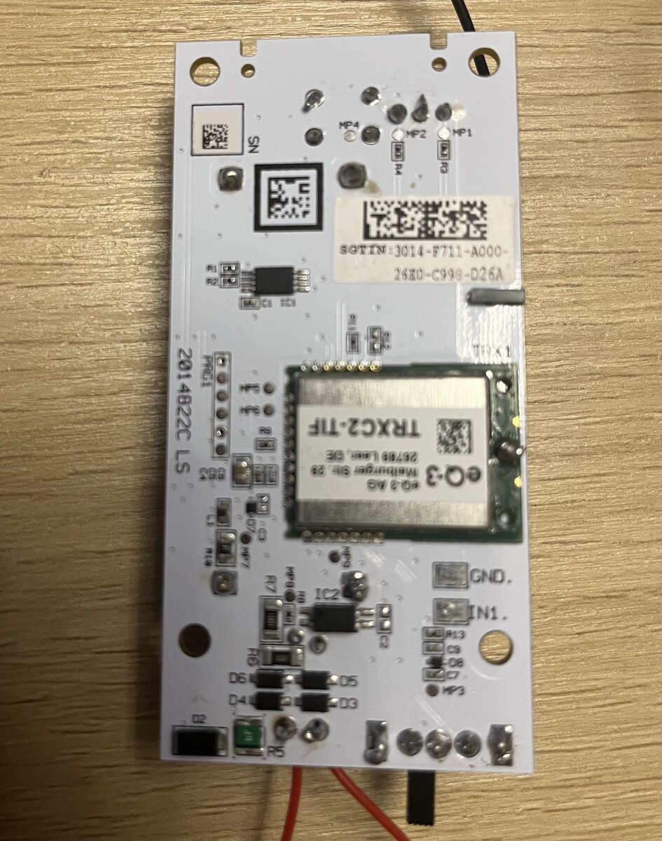

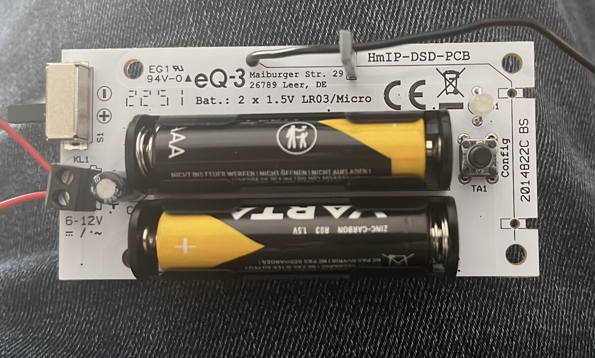

Hallo zusammen, ich habe mir jetzt beide Teile besorgt die ich gerne für meinen Zweck verwenden würde. Also einmal das Relais https://www.elektromax24.de/ELCOM-1400040-RSR-402-Rufrelais-fuer-HAT-402-EB-1-n.-Rufschaltrelais-zum-Einbau-in-Innenstation-fuer?gclid=EAIaIQobChMIk8WC09a0gQMVsZ1oCR3aagF2EAQYASABEgKgl_D_BwE und den Homematic Klingelsensor HMIP-DSD_PCB (das Bild habe ich euch anbehängt. Würde das grundsätzlich so zusammen funktionieren vorausgesetzt es wird richtig verkabelt? Grüße und Danke für eure Einschätzung. Steven
Damit es einfach mit den Schraubklemmen geht, müssten die 12VAC vom Netztrafo der Sprechanlage bis zur dir verlegt sein. Ob dem so ist kann man aus der Ferne nicht feststellen. Aber zeig doch mal die Rückseite des Funkmoduls, da findet sich bestimmt auch ein Lösung ohne die 12VAC.
Hallole H.H. anbei das Bild. Auf der Rückseite gibt es wohl die Möglichkeit einen potenzialfreinen "Schalter" anzuschliessen meinst du so was? An IN1 und GND. Hab das Bild angehängt. Wobei ich da echt nicht festgefahren bin. Ich such einfach eine Möglichkeit das Klingelsignal nach Innen ins Wohnzimmer zu bekommen. Bin also auch für jeden anderen Vorschlag sehr dankbar. Grüße und Dank S.
Bearbeitet durch User
Steven schrieb: > Auf der Rückseite gibt es wohl die Möglichkeit einen > potenzialfreinen "Schalter" anzuschliessen meinst du so was? An IN1 und > GND. Genau da kannst du die Kontakte des Relais anschließen. Oder aber das Relais gar nicht verwenden und das Funkmodul über eine Diode an Klemme 6 und 5 deines Haustelefons anschließen. Dann natürlich über die am Funkmodul vorhandenen Schraubklemmen.
Hallole H.H. Danke für deine Hilfe. Der Klingeschalter verträgt nur 6-12 Volt. Kann ich den überhaupt verwenden oder "grille" ich den ? Grüße S.
Steven schrieb: > Danke für deine Hilfe. Der Klingeschalter verträgt nur 6-12 Volt. Kann > ich den überhaupt verwenden oder "grille" ich den ? Ach wo, da kann nichts passieren. Das Relais würde eh mehr vertragen, aber das steht da nur um zu verhindern, dass irgend ein Dämlack damit 230V~ schalten will. Dafür sind weder Relais, noch Layout der Platine geeignet. Und auf deinem Funkmodul sinds ja eh maximal 3V, und das bei minimalem Strom.

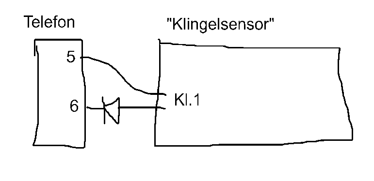

Hallole H.H. also dann werde ich mich jetzt für die Variante entscheiden und den Klingelschalter direkt an den Schraubklemmen 5 und 6 des Haustelefon anschliessen. Eine letzte Frage hätte ich aber noch was ist denn Masse am Haustelefon ? Schraubklemme 5 oder Schraubklemme 6 ... Diesen Hinweis von dir kann ich ignorieren bei der Variante die ich versuchen werde?: Zitat: "Damit es einfach mit den Schraubklemmen geht, müssten die 12VAC vom Netztrafo der Sprechanlage bis zur dir verlegt sein. Ob dem so ist kann man aus der Ferne nicht feststellen" Grüße S.
Ich habe den Eindruck, dass du nichts verstanden hast. Mach doch mal eine Skizze wie du es verschalten willst.
Hallo H.H. da werde ich dir definitiv nicht widersprechen. Ich hatte dich so verstanden dass ich den Klingelsensor direkt ohne Relais über die Anschlussklemmen 5 und 6 des HT 802 und die Anschlussklemmen + und - des Klingelssensors verbinden kann. So wie du reagierst ist das aber wohl quatsch oder ? Grüsse S.
Steven schrieb: > da werde ich dir definitiv nicht widersprechen. Ich hatte dich so > verstanden dass ich den Klingelsensor direkt ohne Relais über die > Anschlussklemmen 5 und 6 des HT 802 und die Anschlussklemmen + und - > des Klingelssensors verbinden kann. So wie du reagierst ist das aber > wohl quatsch oder ? Das geht schon erfordert aber noch eine Diode.
Hallole H.H. ok ..die Diode brauche ich zwingend richtig ? Dann war doch aber meiner Frage nicht so falsch das ich gerne wisse würde an welche Anschlussklemme des HT-802 ich + und - des Klingelsensor anschliessen muss. Also quasi ob 5 oder 6 Masse ist ... oder ist das wurscht ? Grüsse S.
Die Polarität am Klingelsensor ist egal, der hat einen Brückengleichrichter am Eingang. Aber wenn du es unbedingt willst, dann kommt die Diode an "Minus" des Eingangs.

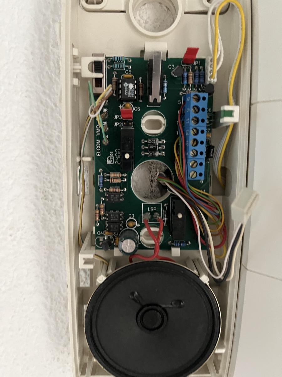

Hallo, ich habe auch eine Elcom VMO 802 (1+N) verbaut, die im Hörerteil folgende Anschlüsse (auf einem blauen Block) hat: 5,6,11,14,12,3,6.1,7. Kann mir jemand die jeweiligen Anschlüsse kurz nennen? Hintergrund : ich suche eine a/b Schnittstelle (falls vorhanden) bei dieser Elcom Anlage, um diese an meine Fritzbox anzuschliessen. Dafür benötigt man laut AVM eben diese Schnittstelle. Zweitens suche ich den Türöffnerkontakt, damit ich diesen per Shelly ansteuern kann. Im Voraus besten Dank an die Experten!
Reinhard V. schrieb: > Im Voraus besten Dank an die Experten! Bin bestimmt kein Experte aber im Archiv kann man alte Dokumente finden Keine Gewähr und hab allesd überflogen Reinhard V. schrieb: > 5,6,11,14,12,3,6.1,7 Da ist ab S.31 auch VMO802 mit bei in Installations-Plänen mit Anschluss 5,6,11,14,12,3,6.1,7 "1+n Technik VIDEO-402 • Planung • Installation • Service Video/Audio-Türsprechen System-Handbuch Ausgabe 2002 " https://web.archive.org/web/20040911091259if_/http://www.elcom.de:80/xs_db/xs_dokumente/Kataloge_pdf/Handbuch_1n_2002.pdf Hier ein alter Katalog Elcom 1+n Darin steht auch, falls interessant und falls passt zu VMO802 Anlage , hab überflogen keine Gewähr "TK-a/b INTERFACE Das TK-a/b INTERFACE ermöglicht die Anbindung unserer 1+n- Türsprechanlage an die a/b-Schnittstelle Ihrer Telefonanlage. Eine spezielle TFE-Schnittstelle (TürFreisprechEinrichtung) ist nicht erforderlich. Das TK-a/b INTERFACE simuliert an der Telefonanlage ein analoges Telefon. Bei Betätigung des Klingeltasters wählt das TK-a/b INTERFACE das ent- sprechende Telefon an." https://web.archive.org/web/20050114004609if_/http://www.elcom.de:80/xs_db/xs_dokumente/Kataloge_pdf/GK2003_1n-Technik_72dpi.pdf Noch ein grosser Katalog http://domofons-info.lv/doc/16.%20ELCOM%20katalogs%202005-2006%20audio%20un%20video%20namruni%20%28domofoni%29,%20koda%20atslegas,%20proximity.pdf Und noch eine Liste https://web.archive.org/web/20050114015324if_/http://www.elcom.de:80/xs_db/xs_dokumente/Kataloge_pdf/GK2003_Ersatzteile_72dpi.pdf
