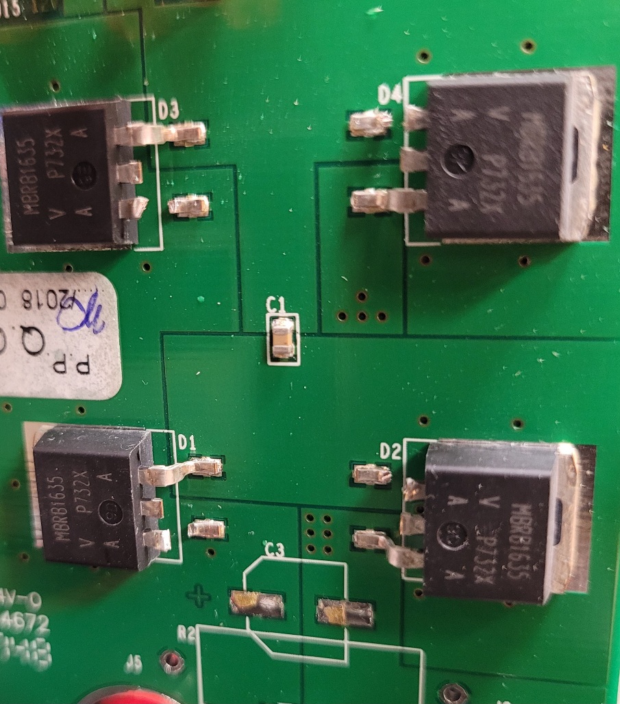

von Nico B. (b-nico)
Nur in Kürze:
Kann es sein, dass die Gleichrichter bzw
 deren eines Bein durchgebrannt sind?
Danke

Das sieht eher so aus, als hätte man die Pins mit einer Zange
durchtrennt (entfernt).
von Jens M. (schuchkleisser)
Die sind abgeknipst, weil da einer zu doof war ins DaBla zu kucken.
Das linke Bein ist mit der Fläche verbunden, was hier kein Problem
gewesen wäre.
Bei der VS-Version ist es "NC", da wäre es noch egaler gewesen womit es
verbunden wäre, aber "NC darf man nicht anschließen!!eins!elf!!"...
Oder es sind Faketeile, bei denen beide Beine miteinander verbunden
sind.
von Klaus H. (hildek)
Nein, sicher nicht.
Das ist eine MBRB1635, siehe Datenblatt:
https://www.vishay.com/docs/96394/vs-mbrb1635-m3.pdf
Der Pin wurde abgeschnitten, obwohl er eh intern gar nicht kontaktiert
ist.
Der zweite Pol der Diode geht über die Kühlfahne.

Das ist die VS-MBRB.
Die einfache MBRB ohne das VS hat den Pin offiziell am mittleren Pol.

Ok. Schnellschuss. Aber dann ist das Datenblatt fehlerhaft bzw. unklar:
https://www.vishay.com/doc?88671
Das Bild auf Seite 1 zeigt Pin 1 und Kühlfläche als Kathode.
Das Bild auf Seite 4 bezeichnet den mittleren Stummel als Kathode.

von Stefan K. (stk)
Der mittlere Stummel ist die Fortsetzung der Kühlfläche. Vor dem
Umpspritzen fixiert er die Kühlfläche im Leadframe, nach dem Umspritzen
wird das Bauteil aus dem Frame herausgestanzt.

Wenn die MBRB original ist, dann ist VS oder nicht-VS egal, die
Schaltung passt in beiden Fällen ohne das Bein abzuknipsen.
Wenn die Faketeile verbauen, bei denen beide Beine zusammen die Anode
sind, knallts natürlich. Aber dann weiß man auch nicht was das für eine
Diode ist.

Je nach Version ist der Pin eh mit dem verbundenen Pin verbunden, oder
es wäre egal.
Aber vielleicht hat irgendjemand in den Plan gekuckt, dort ein NC
entdeckt und sich dann gedacht "die Trottel aus der Entwicklung haben da
was angeschlossen was man _n_ot _c_onnecten darf, also knips ich das mal
besser weg".
Die Aktion macht nur Sinn wenn das Faketeile sind.
Und durch die Knipserei hat man auch noch fleißig an den Lötstellen und
der Platine rumgepfuscht, was je nach Anforderungen schöne Ergebnisse
zeigen kann, Stichwort mechanische Belastung der Lötstellen.

N
Und leider vom Hersteller Fredriksen hat man deutlich
unterdimensioniert.
Das ist eine "Sollbruchstelle",  die leider zu einem in Schülerhänden
leicht zu zerstörenden Gerät führte (Ich vermeide bewusst das Wort
kackdesign)
hier die Daten:
https://www.mouser.de/ProductDetail/Vishay-General-Semiconductor/MBRB1635-E3-45?qs=cfR2GKjf2RndjrpP%2F%2Fnorw%3D%3D
 Ich hatte diese Fredriksen Geräte regelmäßig, und das Exemplar walches
ichafür mic hzurückbehaltan habe ist mit einem leistungsstärkeren
Gleichrichter von mir umgerüstet.  Damit ist diese Schwachstelle
beseitigt.
Macht sogar jedes Repair Cafe, das einen erfahrenen Elektroniker dabei
hat.
