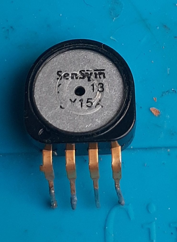

Hat jemand schon mal mit diesem Bauteil gearbeitet?
Ich würde den gerne testen, finde aber weder mit Google lens noch durch
die Suche nach "Sensym/Sensyin" dieses Bauteil.

Ich habe hier ein Sensym-Datenbuch Drucksensoren 1986, da steht der Typ
auch schon drin. Die gehören jetzt zu Honeywell.
https://www.mouser.de/c/sensors/pressure-sensors/?m=Honeywell
Hier ein etwas ausführlicheres Datenblatt:
https://datasheet.datasheetarchive.com/originals/scans/Scans-023/ScansEX71503.pdf
https://datasheet.datasheetarchive.com/originals/library/Datasheet-066/DSA00256377.pdf
Im Datenbuch auch ein paar Applikationen, z.B. in SSAN-16 gibt es
Schaltungsvorschläge. Diese Sensoren haben oft eine
Temperaturabhängigkeit, die man mit einem zusätzlichen Temperatursensor
kompensieren kann.
SSAN-16:
https://archive.org/details/SenSym-Solid-StatePressureSensorsHandbook1994OCR/page/n247/mode/2up
SSAN-17:
https://datasheet.datasheetarchive.com/originals/library/Datasheet-077/DSAE0059639.pdf

Herzlichsten dank für deine Mühe!
Vor allem die beispielschaltungen sind sehr nützlich.
Mit den Absolut-Typen mit "A" kann man Barometer/Höhenmessgeräte bauen,
aber auch als Infraschall-Mikrofon oder als Sensor für eine Alarmanlage
benutzen.
Wenn irgendwo im Haus eine Tür oder Fenster geöffnet/geschlossen werden
gibt es eine Druckänderung. Das ist ohne weitere Sensoren allerdings
unzuverlässig, jeder Windstoß würde auch Alarm auslösen.
Ich habe mal einen Höhenmesser gebaut, eine Höhenänderung von 10cm ergab
noch eine reproduzierbare Anzeigenänderung.
