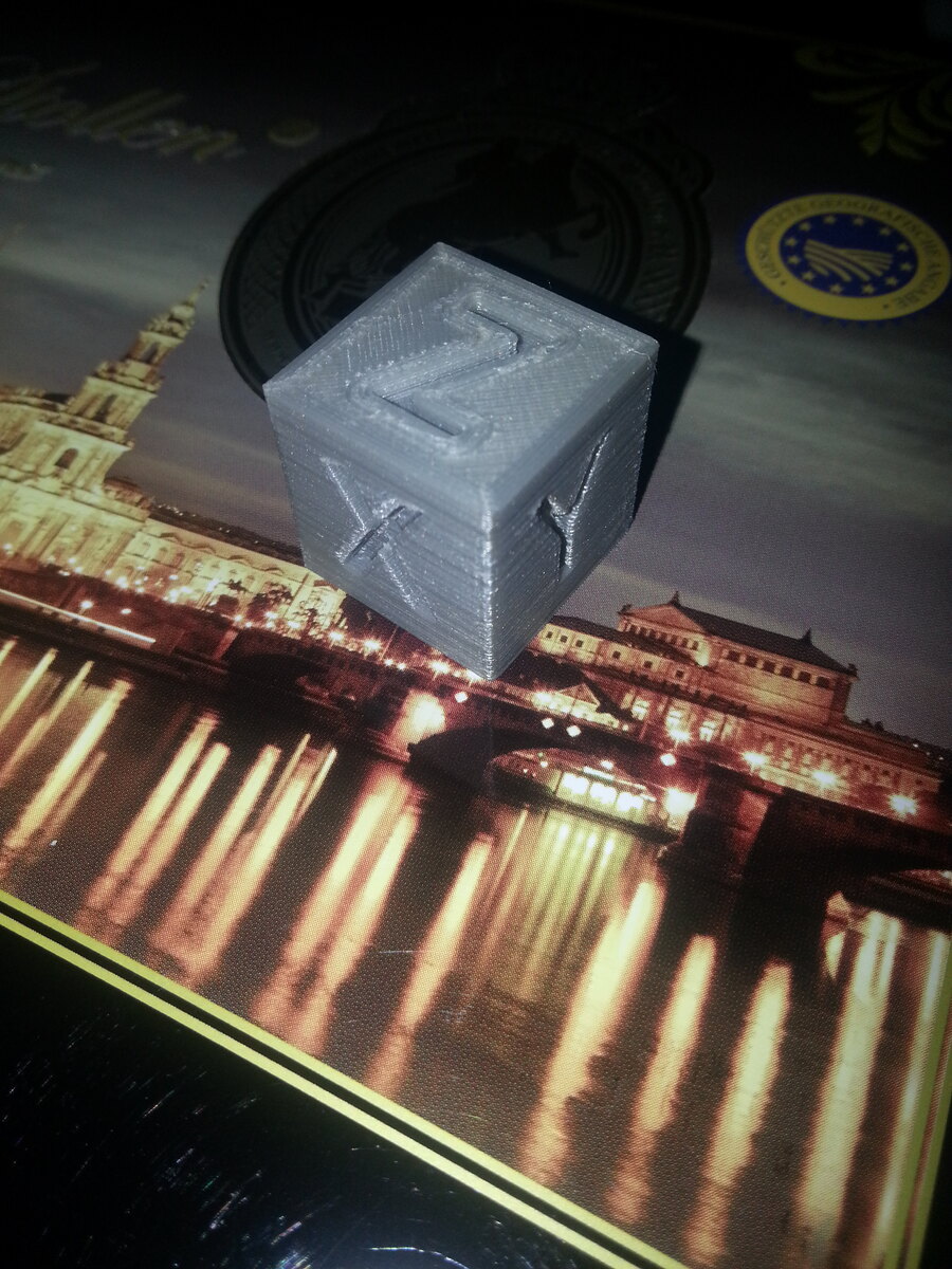

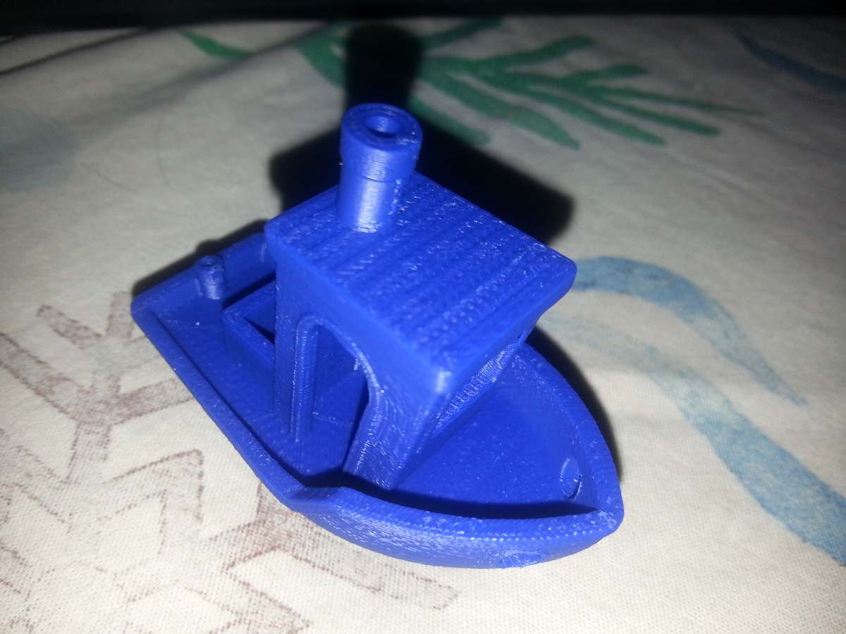

Okay, mal schauen ob ich hier helfen kann.
Also 300 Euro sind für mich das absolute Niemandsland. Zu wenig für
einen guten Profi-Drucker und zuviel für ein gutes Einsteiger-Gerät.
Ich würde empfehlen, kauf Dir erstmal ein gutes Einsteiger-Gerät für
wenig Geld. Meine Empfehlung wäre der Anycubic i3 Mega S oder falls Du
etwas mehr Geld ausgeben möchtest, dann etwas mit automatischer
Druckbettnivelierung und vielleicht Direktextruder. Achte darauf, ein
Gerät mit guten Führungen zu nehmen, Gleitschienen sind immer besser als
diese V-Rollen, die sich regelmäßig auflösen und für erhöhtes Spiel
sorgen weil man sie nicht fest anziehen darf. Der i3 Mega S hat gute
Gleitschienen, man bekommt ein recht starres Gerät, mit dem sich für den
Preis dieser Geräte (gebraucht 100 Euro) extrem gute Ergebnisse
erreichen lassen. Ich hänge mal meine beiden Beispielbilder dran, ein
Benchy und einen 20mm CaliCube, beides i3 Mega S mit PETG, grau beim
CaliCube deshalb, weil sich dabei Druckfehler am besten erkennen lassen.
Empfehlenswert ist eine Einhausung für das Gerät. Sonst kannst Du
eigentlich nichts außer PLA vernünftig verarbeiten, weil es noch während
des Drucks zum Materialverzug kommt und dadurch entstehen Probleme wie
Risse zwischen den Layern oder Verlust der Druckbetthaftung, besonders
schön sieht man das bei ABS. Ich habe mir für meinen i3 Mega S eine
Einhausung selbst gebaut, damit funktioniert das Ding auch bei ABS
richtig klasse.

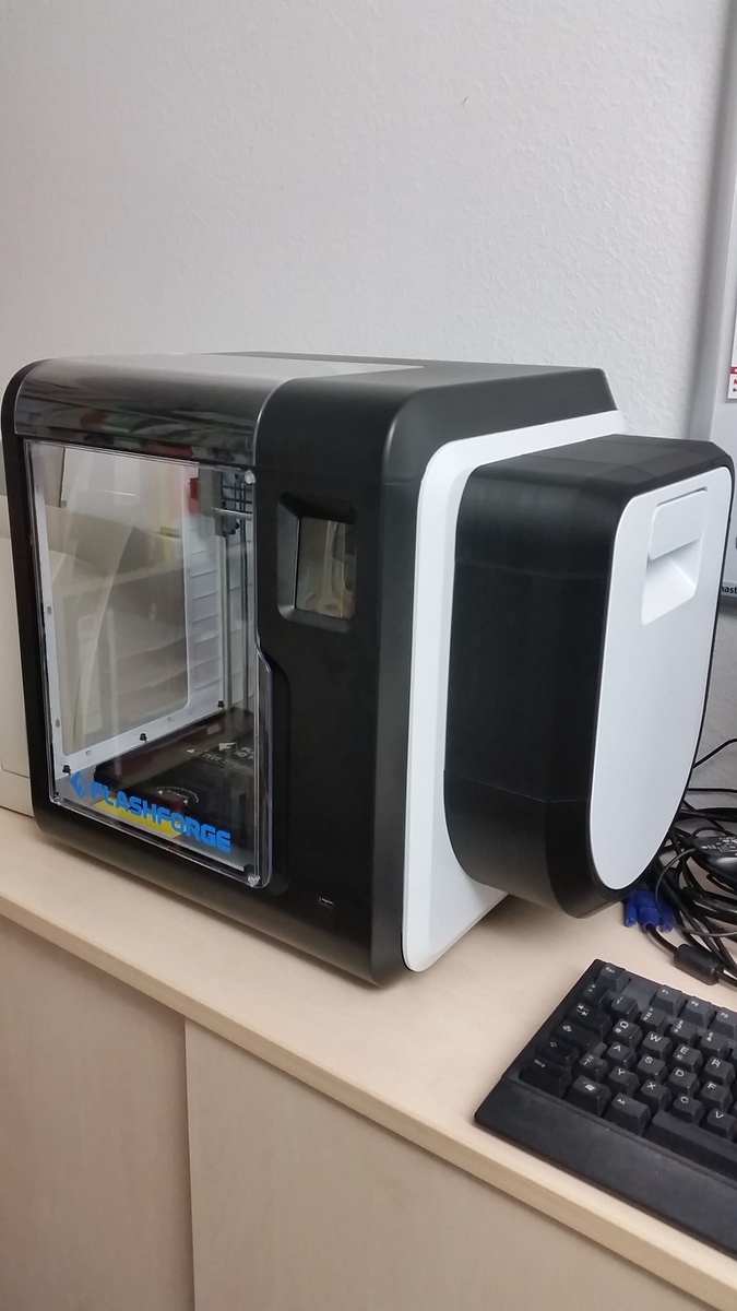

Auch wenn es die Hersteller gerne suggerieren, 3D Druck ist nicht für
jeden etwas. Ich habe beruflich einige Drucker betreut, vom Soglospaket
(HP/Stratasys) über diverse Dektop Drucker (Zmorph 2.0, Orcabot xxl,
Flashforge, ...).
Out of the Box funktioniert der Flashforge Adventurer 4 schon recht gut,
in Kombination mit dem Flashforge Filamenten und Flashprint5 Standard
Settings.
