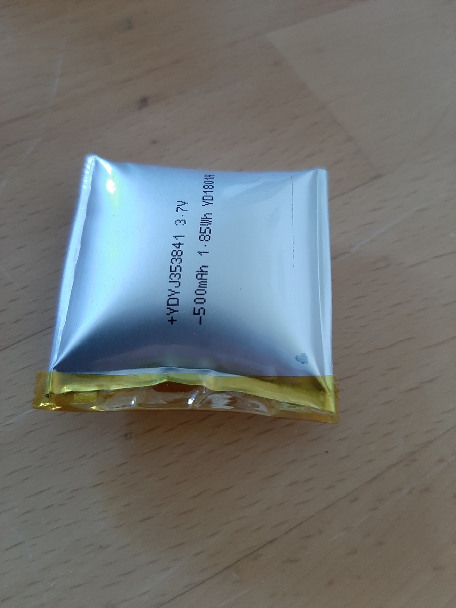

Beide anschlussfahnen bis zur Isolierung abgeknipst, das alte Kapton mit dem die schutzschaltung isoliert war drüber, morgen werf ich den so in die sammeltonne. Bis dahin verweilt er in einem geschlossenen, spritzwassergeschützt belüfteten und feuerfestem behälter auf dem Balkon.
