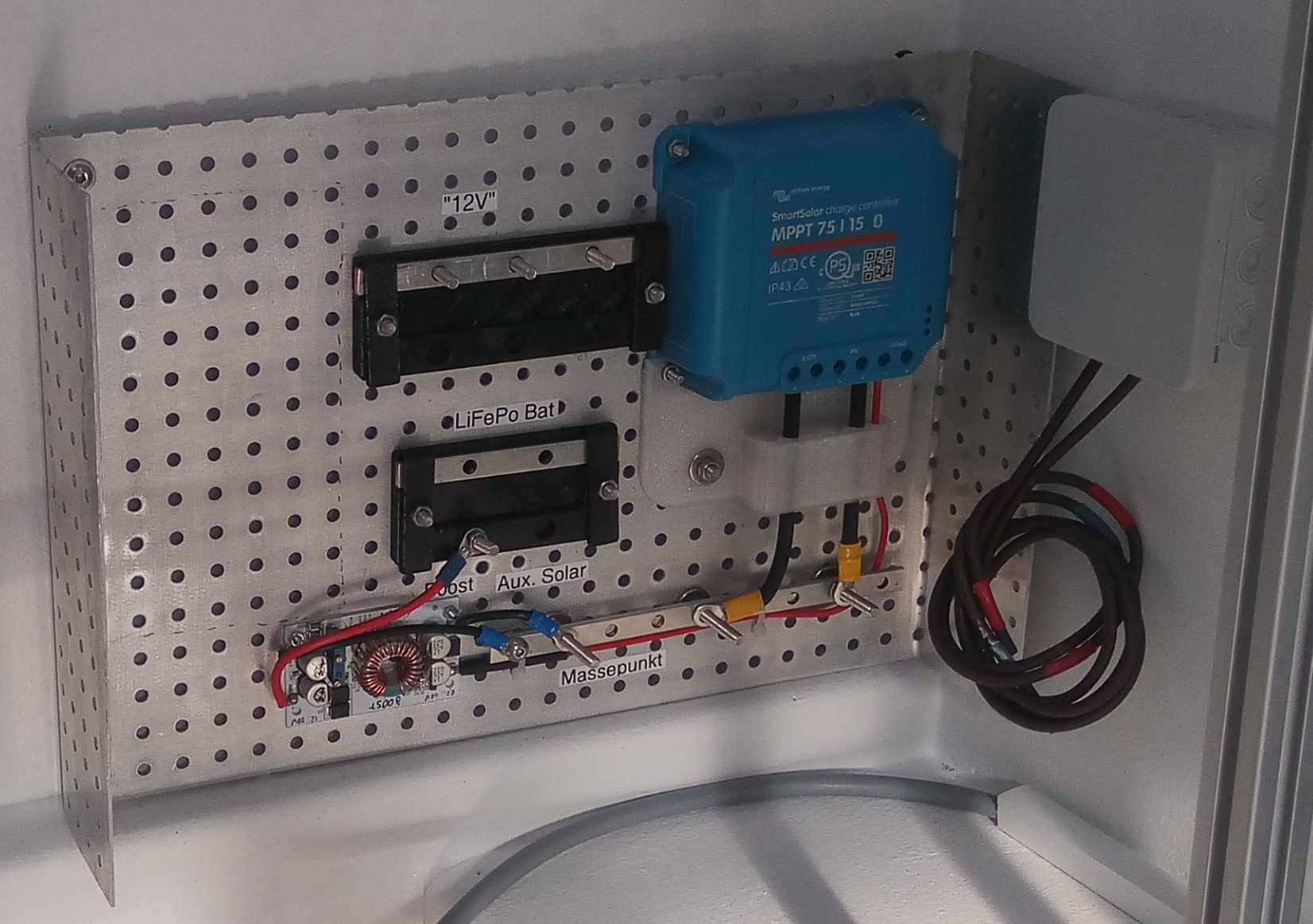

von Luky S. (luky)
Hab jetzt die Komponenten auf ein Alu Lochblech geschraubt, das mit ca.
5mm Abstand zur Möbelwand montiert wurde.
Eine gute und saubere Lösung!
