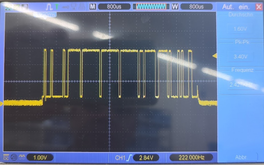

Hallo zusammen, ich experimentiere gerade mit RS485. Kann mir jemand kurz auf dieses OSZI Bild schauen und sagen ob das Signal gut oder schlecht ist? Wenn ich es mit anderen Bilder vergleiche sieht es für mich gut aus? LG H

Ich kann kein Problem erkennen. Aber du solltest beide Signale messen und A-B berechnen.

Clemens L. schrieb: > Ich kann kein Problem erkennen. > > Aber du solltest beide Signale messen und A-B berechnen. Danke für die Info. Ich messe noch A und B und mache noch ein neues Bild. Ich habe leider keine Erfahrung mit RS485 deshalb meine Frage ins Forum. Lg
Hermann B. schrieb: > sagen ob das Signal gut oder schlecht ist? Theoretisch ist es gut, aber die Frage ist, was du gemessen hast. Die Information steckt in RS485 in der Differenz zwischen A und B, nicht in A (oder B) gehen GND. Und man misst natürlich in der Installation am Ende des langen Kabels und achtet auf die korrekte Terminierung.
Hermann B. schrieb: > Ich habe leider keine Erfahrung mit RS485 RS485 ist relativ stressfrei, solange man Terminierung, Bias-Widerstände und GND-Leitung nicht vergisst. In Ruhelage sollte die Spannung von A mindestens 0.2V über der von B liegen, bei einem 5V-Bus und beidseitiger Terminierung mit 120 Ohm bietet sich für die Bias-Widerstände (nur ein Satz pro Bus!) daher ein Wert von jeweils 680 Ohm an.

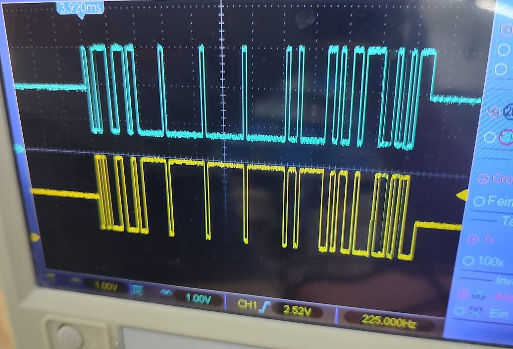

Hallo, ich habe nun die Messung gemeinsam A und B. Was sagt ihr zum Signalbild? Danke für eure Hilfe. LG
Hermann B. schrieb: > Was sagt ihr zum Signalbild? Deine Fähigkeiten zum Fotographieren sind scheisse.
Hermann B. schrieb: > Was sagt ihr zum Signalbild? 1. Sieht OK aus. 2. Dein Oszi kann A-B berechnen. 3. Dein Oszi kann Screenshots machen.
Hermann B. schrieb: > Was sagt ihr zum Signalbild? Ist gut. Daran liegt es also nicht, wenn es nicht funktioniert. Wobei: ist das Startbit lang genug ?

Clemens L. schrieb: > Hermann B. schrieb: >> Was sagt ihr zum Signalbild? > > 1. Sieht OK aus. > 2. Dein Oszi kann A-B berechnen. > 3. Dein Oszi kann Screenshots machen. Danke für die Antwort. Ok das heißt irgendwo muss noch ein Fehler sein. Da ich noch nichts auslesen kann. :(

Hermann B. schrieb: > Was sagt ihr zum Signalbild? Wie sehen die Spannungspegel in Ruhelage (siehe mein Beitrag weiter oben) aus? Auf dem Foto lässt sich das schwer abschätzen. Wenn es in der Zeit keinen definierten Pegel gibt, können in das Rauschen Startbits reininterpretiert werden. Und da die Zeit vom Treiber-Einschalten bis zum Startbit nur rund eine Bitzeit zu sein scheint, ist in dem Fall die Wahrscheinlichkeit hoch, dass nur Müll empfangen wird. Leider machst Du keine Angaben zu den verwendeten Komponenten. Wenn da Eigenbau im Spiel ist, zeig mal den RS485-Teil Deines Schaltplans.
