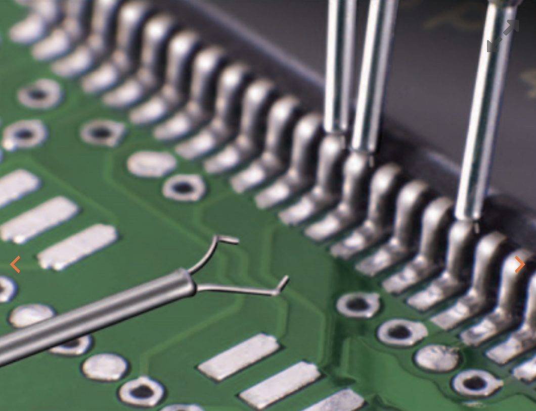

Ich habe mir einen DSLogic gekauft und bin soweit zufrieden mit dem Logikanalyser. Einzig die Klemmen für die Kontaktierung der Platine finde ich unbefriedigend. Sie streifen schnell wieder von den Beinchen oder Testpunkten ab, da sie keine wirkliche Kraft haben und auch keinen Widerhaken wie andere Klemmen. Hat jemand eine Empfehlung, welche Klemmen ich kaufen könnte, die passend zu den DSLogic Kabel sind?
Wenn es das Budget zulässt E-Z-Hook X2015, die kann man aber mit Gold aufwiegen. Was für Bauteile möchtest du denn kontaktieren? Wenn es nicht gerade ultra-finepitch ist, kommen vielleicht auch andere in Frage.
Marc X. schrieb: > E-Z-Hook X2015 Danke für den Tipp, damit bin ich schonmal in die richtige Kategorie bei den Versandhändlern gekommen. Jetzt kann ich weiter suchen. Vom Preis her könnte ich es noch rechtfertigen. Ich benötige diese ja nicht haufenweise, sondern eine Handvoll davon würde es schon tun. Wo liegen denn die Unterschiede zum XKM-S, ebenfalls von E-Z-Hook? Dieser kostet nur einen zehntel des Preises. Meine grösste Sorge ist die Verbindung zum Kabel des DSLogic. Das sind nicht die klassischen Dupont Kabel mit den quadratischen Anschlüssen, sondern es sind runde Enden. Auf der Seite von Dreamsource finde ich aber leider keine genauere Information betreffend den Anschlüssen
Operator S. schrieb: > Hat jemand eine Empfehlung, welche Klemmen ich kaufen könnte, die > passend zu den DSLogic Kabel sind? Passen die für Deine Anwendung? https://www.reichelt.de/miniatur-klemmpruefspitze-0-64-mm-rot-micro-kleps-rt-p106206.html?&trstct=pol_3&nbc=1 https://www.reichelt.de/miniatur-klemmpruefspitze-0-64-mm-schwarz-micro-kleps-sw-p106205.html?&trstct=pol_5&nbc=1 https://www.reichelt.de/miniatur-klemmpruefspitze-0-64-mm-rot-kleps-3st-rt-p106204.html?&trstct=pol_2&nbc=1 https://www.reichelt.de/miniatur-klemmpruefspitze-0-64-mm-schwarz-kleps-3st-sw-p106203.html?&trstct=pol_8&nbc=1 ..oder hier.. https://www.welectron.com/Hirschmann-MICRO-KLEPS-Miniatur-Klemmpruefspitze
Operator S. schrieb: > Wo liegen denn die Unterschiede zum XKM-S, ebenfalls von E-Z-Hook? > Dieser kostet nur einen zehntel des Preises. Mit den X2015 kannst du zum Beispiel mehrere Pins an einem 0,5mm Pitch QFP nebeneinander kontaktieren.
