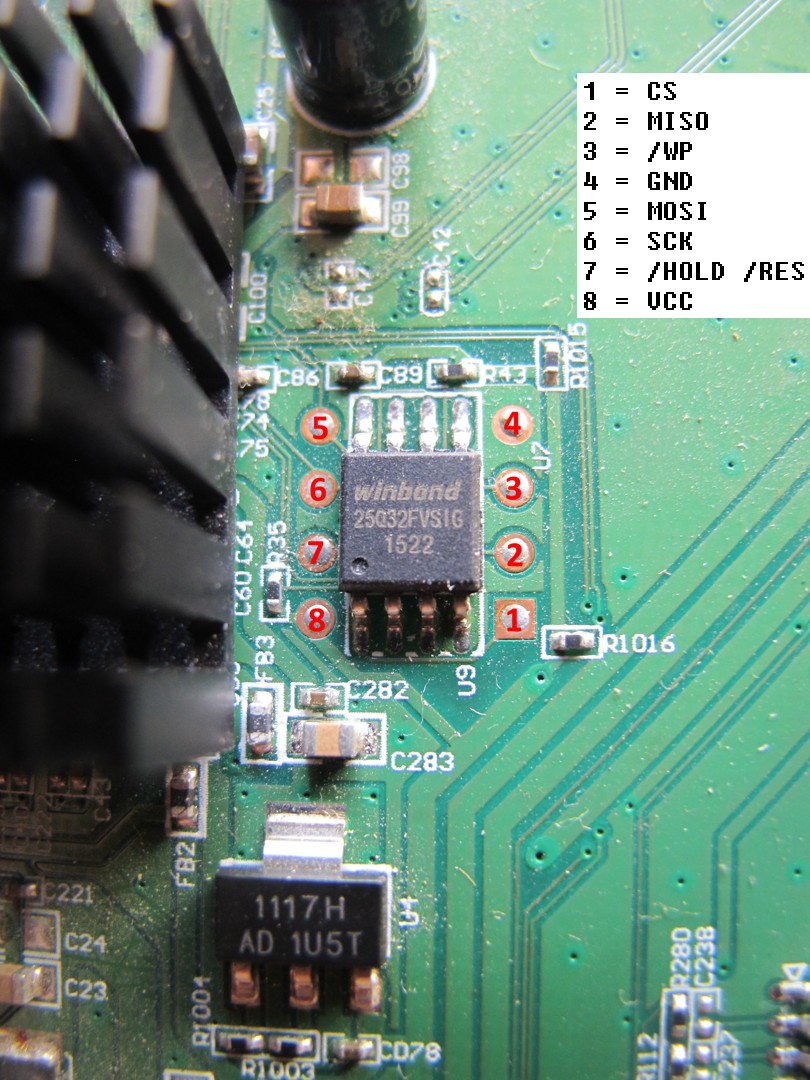

Der hat ja einen 8 Pin Flash Winbond 25Q32FVSIG im SO8-Wide Gehäuse
drauf. Da das Firmwarefile ja auch genau 4MByte hat, könnte es sein,
dass es 1:1 zu brennen wäre.

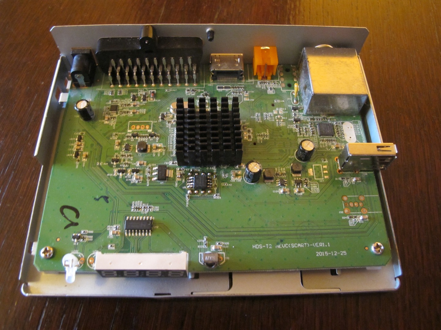

Mit dem Receiver hatte ich mich noch gar nicht beschäftigt, nur kurz
geöffnet für eine Sichtprobe. Gerade habe ich das Winbond 25Q32FVSIG
Datenblatt geladen und kurz überflogen. Bei den 3 Buchstaben SPI bin ich

Es ist tatsächlich ein Winbond 25Q32FVSIG verbaut.
Es sieht so aus als wenn die Pins auf Lötpads geführt sind, allerdings
nicht nachgemessen.

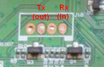

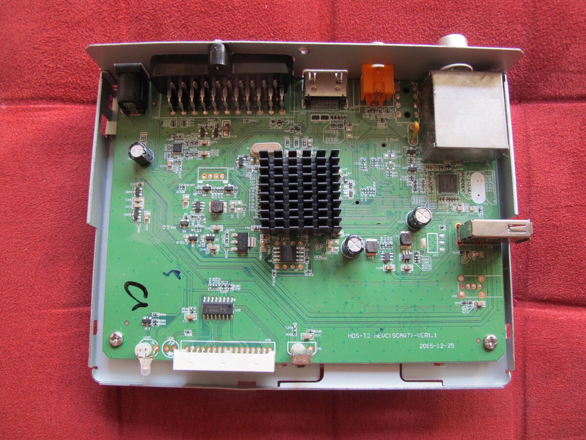

von Dieter S. (ds1)
Der Vollständigkeit halber: die vier Pins an dem unbestückten Header
sind für die serielle Schnittstelle, siehe Bild.
Allerdings sind die UART Pegel von Rx und Tx invertiert, dafür sind die
zwei Transistoren und die Widerstände zuständig (der Spannungspegel
beträgt 5 Volt).
Es gibt USB-UART Interface Chips bei denen man Tx und Rx per
Konfiguration im EEPROM invertieren kann, z.B. beim FT232RL.

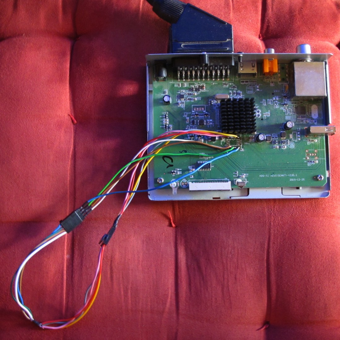

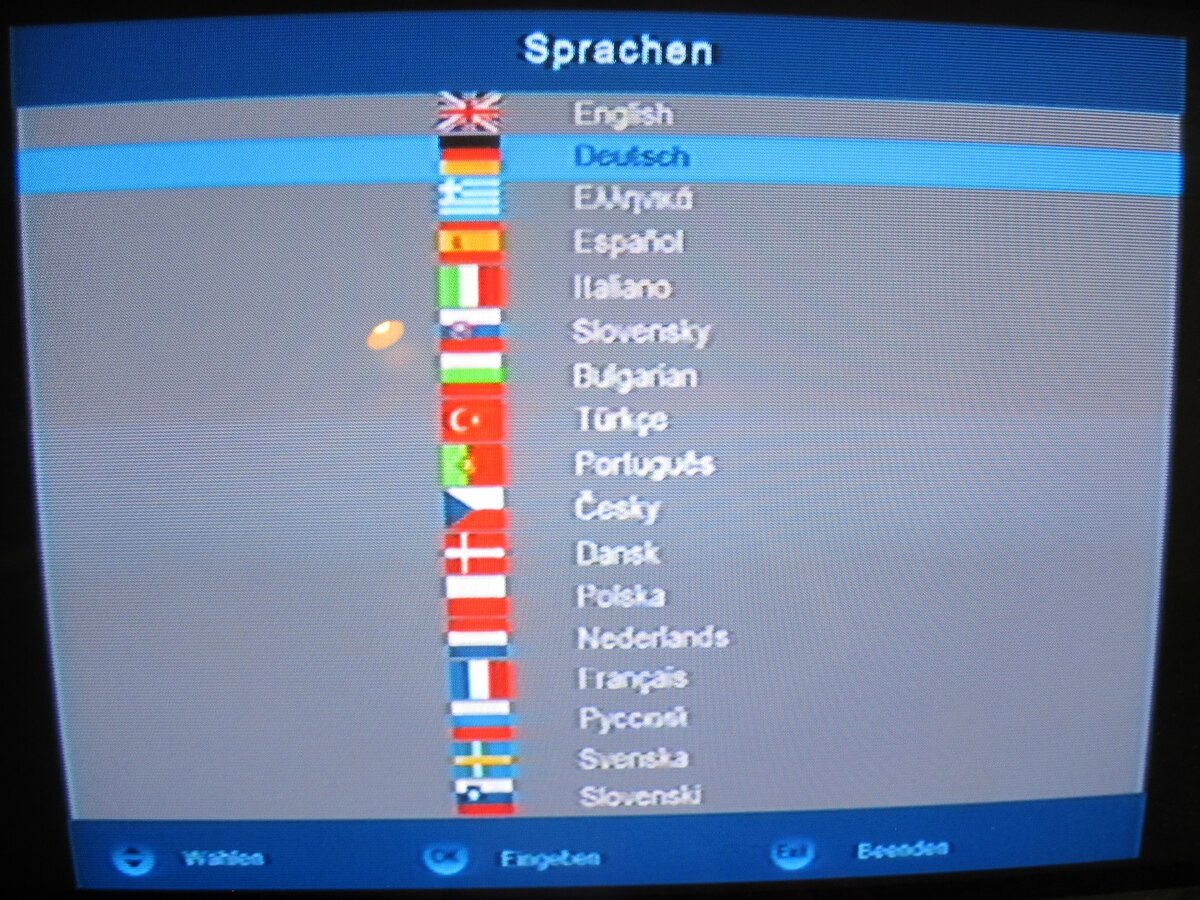

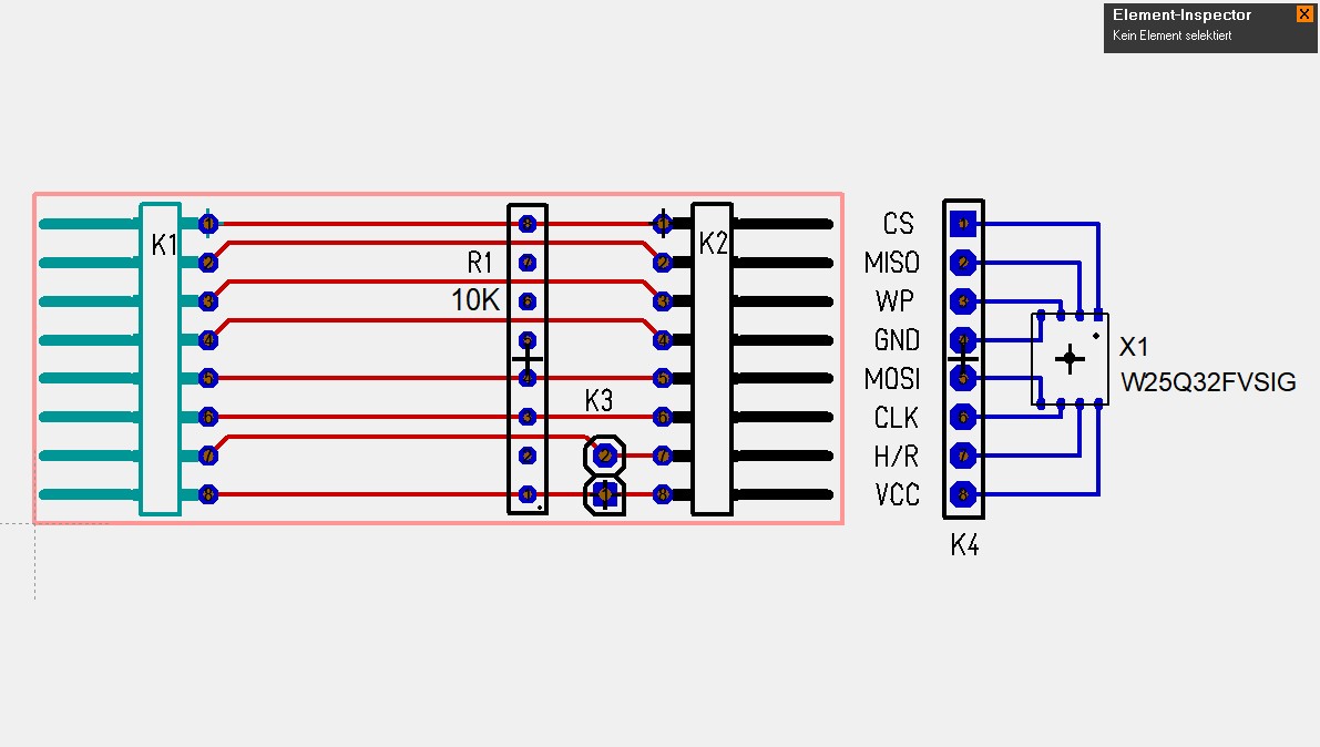

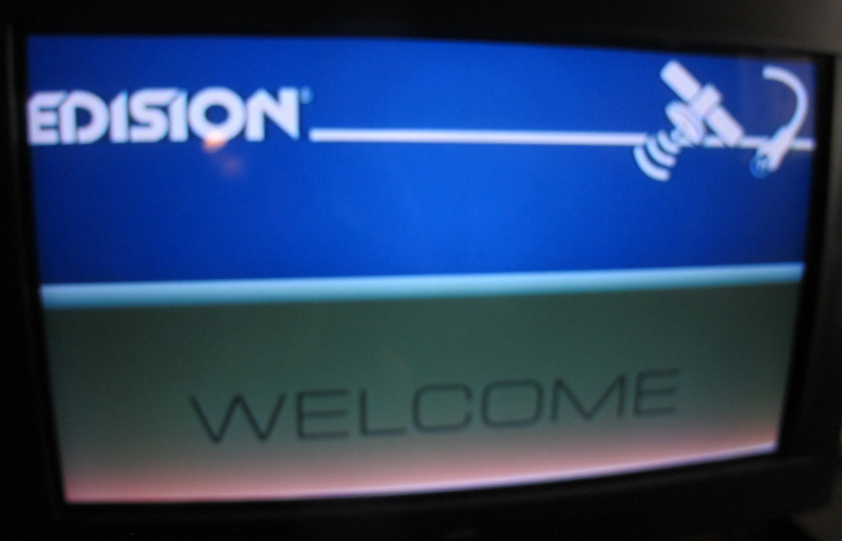

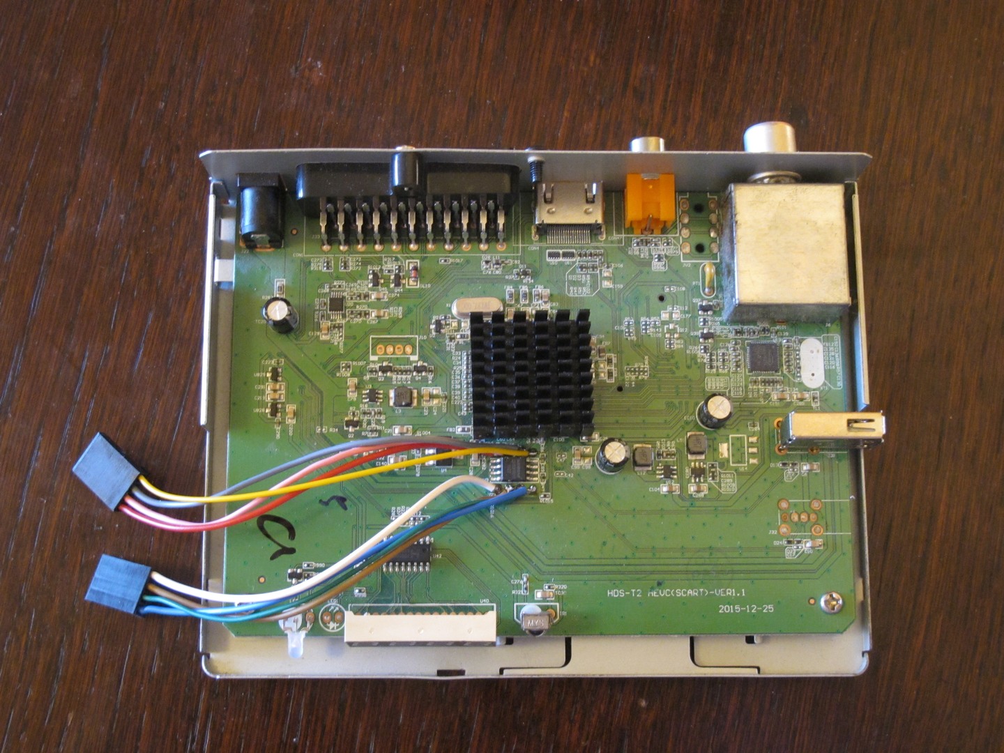

von ElC (elc)
Hallo
Ich bin erst jetzt dazu gekommen die Geschichte in Angriff zu nehmen.
Ist ja allgemein bekannt, dass wir Rentner keine Zeit haben... :-)
Der erste Versuch mit eingebautem Chip hat nicht funktioniert.
Das kann aber durchaus an meiner ersten fehlerhaften Software gelegen
haben.
Die SPI Geschichte in David's code war mir erst so gar nicht klar.

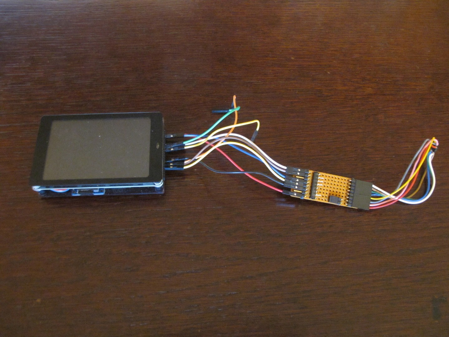

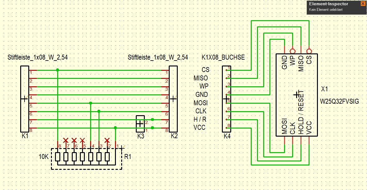

Also den chip ausgelötet und mittels selbst gebautem Adapter mit dem
esp32 verbunden.
Alles etwas abenteuerlich, da kein professioneller Adapter vorhanden.

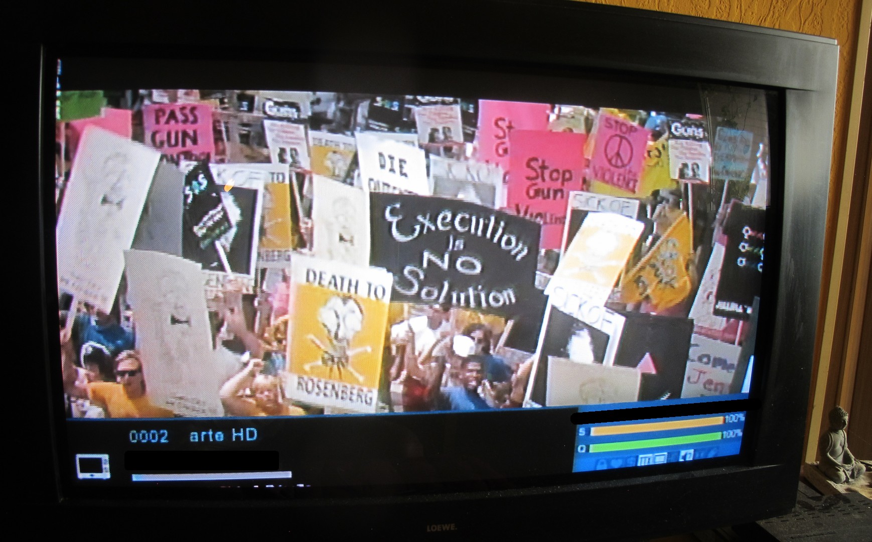

Inzwischen wurde der Winbond 25Q32FVSIG erfolgreich geflasht.
Schätze ich habe nur eine Chance den Chip wieder einzulöten.
Ein nochmaliges Auslöten/Einlöten wird die Hardware nicht überstehen.
Bevor ich jetzt weiter mache würde mich eure Meinung interessieren.
Wurde meinerseits etwas übersehen oder bin ich auf einem ganz falschen
Pfad?
Reicht es wirklich nur den Winbond neu zu flashen?
Wie auch immer es weitergeht. Das flashen scheint zu funktionieren.
Anbei einige Fotos und der Arduino code.
Dank geht an David Johnson-Davies - www.technoblogy.com für den
DataFlash code!
MfG
haben. Die SPI Geschichte in David's code war mir erst so gar nicht
klar.
esp32 verbunden. Alles etwas abenteuerlich, da kein professioneller
Adapter vorhanden.
Nach dem Einbau des Winbond 25Q32FVSIG ist der Edision Proton T265 LED
back on stage.
Yeah!
Im Anhang das aktualisierte Arduino Flash Programm und einige Bilder der
ganzen Aktion.
Das Arduino Flash Programm ist mit dem Adapter natürlich universell
einsetzbar, nicht nur für den Edision Proton T265 LED.
Achtet bitte auf die passende Spannung, der Winbond will 3V3!
Der esp32 liefert 3V3, andere mcu's arbeiten mit 5V.
DataFlash code!
Dieser Post wurde aktualisiert und auf den neuesten Stand gebracht.
