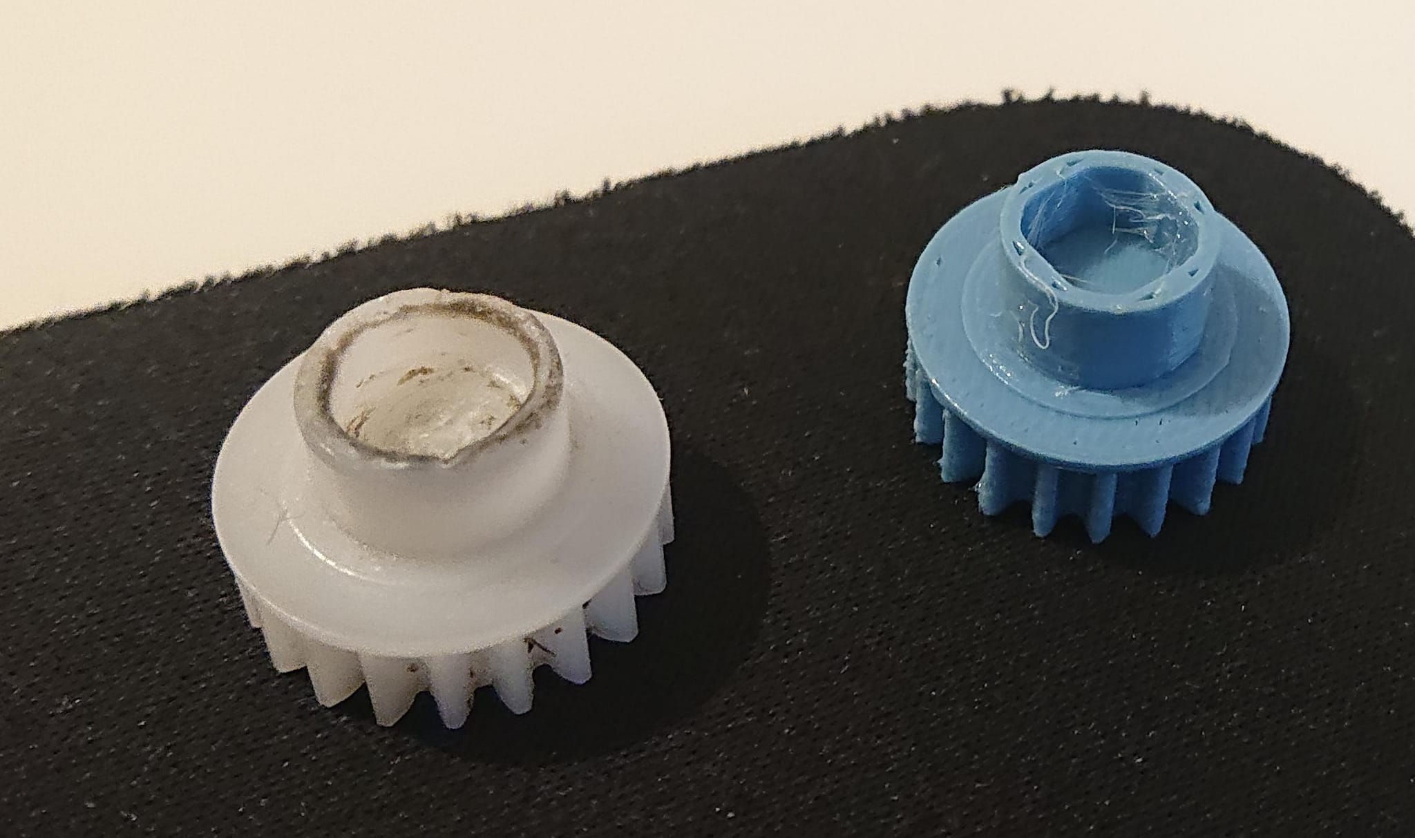

kennt zufällig jemand eine Bezugsquelle für das Zahnrad mit dem
Innenvierkant vom Runbürstenantrieb des Imou L11 Staubsaugerrobotters?
Ich suche mir einen Wolf und kann nichts finden.
Danke!

von Rüdiger B. (rbruns)
Mach mal ein Foto, vielleicht kann man es Drucken.
von Flöte (nsolo)
Hi, ich drucke es gerade. Allzuviel verspreche ich mir davon nicht. Mit
SLA wäre es bestimmt besser. Nun gut Versuch macht kluch.
Edit:
jo, sieht gut aus, gibt Optimierungspotenzial und könnte sogar so
einigermaßen lange halten.

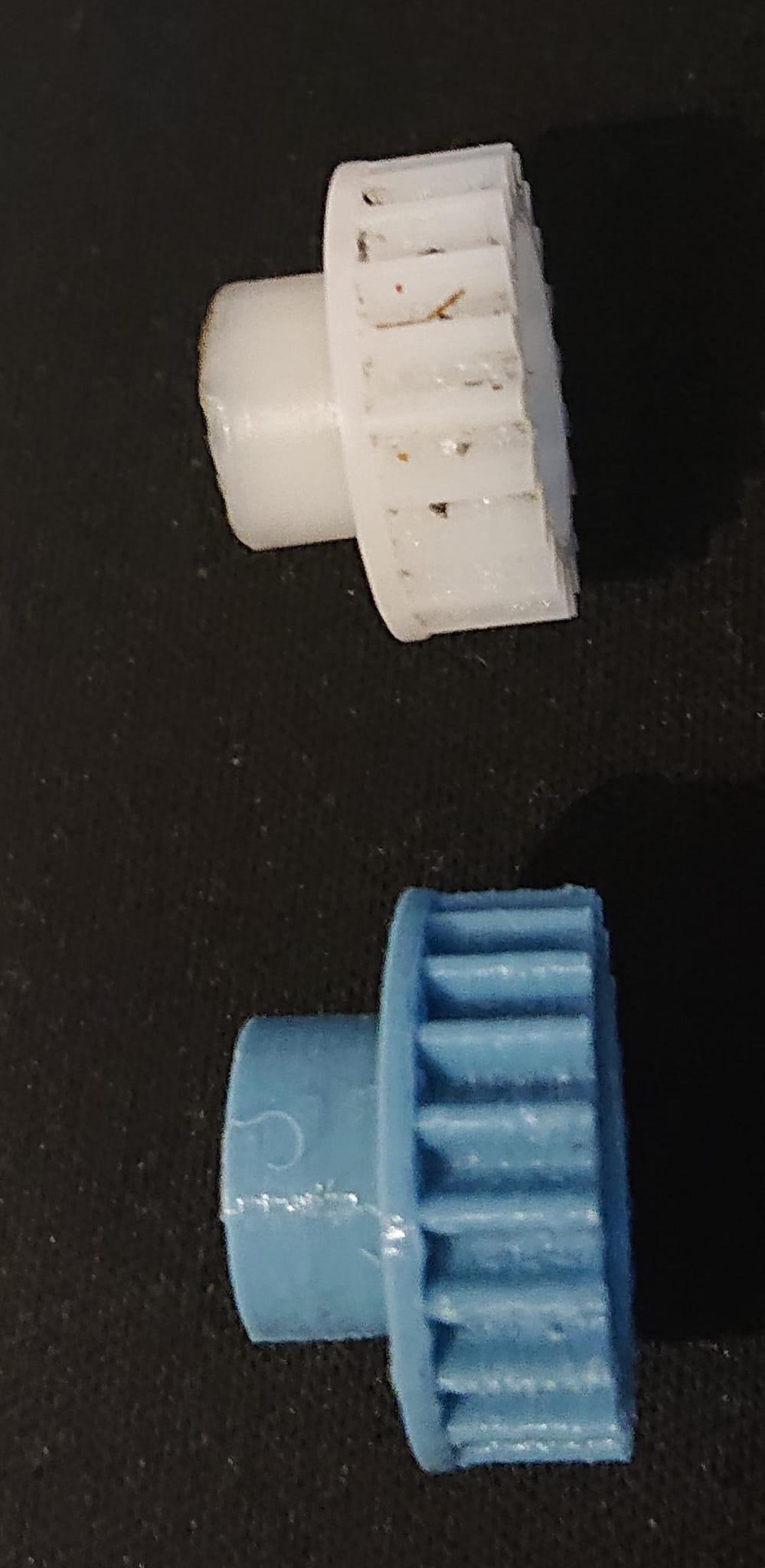

Im Vierkantteil bei Cura einen Supportblocker verwenden und den Infill
auf 100% setzen. Bei anderen Slicern --> Google.
von Flöte (nsolo)
100% infill ist selbstredend. Was meinst du mit supportblocker? im
Vierkant brauche ich keine Supports, der ist ja top-seitig, daher werden
sowieso keine generiert.
Die Druckrichtung habe ich schon richtig gewählt, der Vierkant wird am
Außendurchmesser durch ein Kugellager gestützt. dort kann ich bei Bedarf
noch etwas optimieren, da das meiner Meinung nach die Schwachstelle
darstellt. danach kommt dann die flächige Verbindung zwischen zahnrad
und Lagersitz, als sekundäre schwachstelle.

von Flöte (nsolo)
Ich nutze PrusaSlicer, daher kenne ich das nicht. Was ist der Vorteil
davon?
Das Problem ist, dass die Wandstärke die die Torsion aufnimmt nur 1mm
beträgt, also 2 perimeter.
Ich beziehe mich auf die 8 Dreieckigen Löcher. Du kannst aber im Slicer
die Wandstärke hochsetzen. Bei 100% Infill sollte die Löcher aber nicht
vom Infill kommen. Mit welchen CAD hast du gezeichnet ?
von Flöte (nsolo)
Achso, ich verstehe. Nein, die Löcher kommen nicht vom infill. Ich denke
auch nicht, dass das Probleme bereitet. Es geht ehr darum, dass es nur
zwei Perimeter sind. Aber es funktioniert, ich habe axial noch bisschen
Spiel rausgenommen, dass es sich nicht so ausnudeld. Dadurch werden die
layer etwas zusammengedrückt, wodurch die Scher(haft)kräfte besser
werden.
