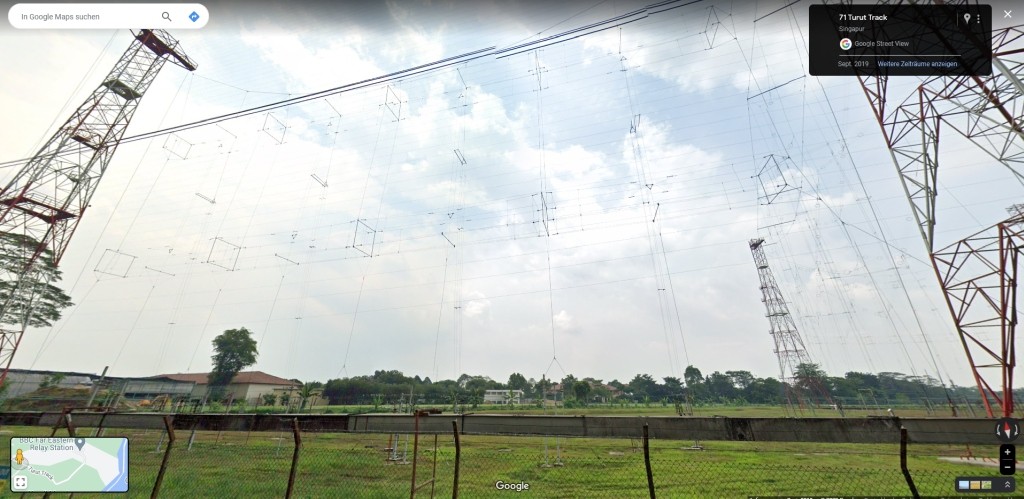

Kenne keinen KW-Sender, der im Megawatt-Leistungsbereich sendete. Bei KW gibt es sonst unter Umständen Echo, weil die Wellen mit solcher Leistung um die Erde herum gehen und mit der Laufzeitdifferenz zweimal beim Empfänger eintreffen. Einmal von der direkten Seite, dann von der um 180° rückwärts (indirekter Weg) gelegenen Einstrahlung. Schon ab 100 kW kann das bei sehr guten "Funkwetter-"Bedingungen der Fall sein. Die Megawatt-Sender sind eher auf Mittel- und Langwelle anzutreffen (gewesen, da ja praktisch heutzutage nur noch einer, nämlich Ungarn Kossuth 540 kHz mit 1,7 MW maximal fährt. Dazu sind transistorisierte Module hintereinandergesetzt, die einzeln fast beliebiges Rauf- und Runterfahren der Leistung ermöglichen.) Die Antennerarrays (siehe Bild) bringen aber noch ordentlich Gewinn. So dass die abgestrahlte P ganz enorm sein kann. Der Trend geht aber eher dahin, kostenintensive und wegen der Standortfrage problematischere Relaisstationen abzuwickeln. Aber Pferderennbahn ist eben für Malaysia lukrativer als die von der BBC gezahlte Miete/Pacht für Sendeantennenanlage. BBC hat Kranji eingemottet. https://www.radioeins.de/programm/sendungen/medienmagazin/radio_news/beitraege/2021/singapur_malaysia.html ciao gustav
