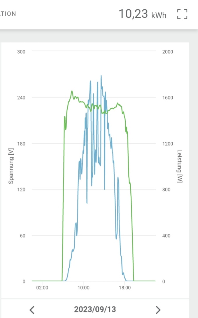

Äußert bei Fotovoltaikzellen die Degeneration dieser dadurch, dass die
Temperaturempfindlichkeit mit der Alterung zunimmt?
Die Zellen halten bei hohen Temperaturen kaum mehr die 240V (7 Panele).
Früher erreichte die Anlage 2kWp diedes Jahr wurde dieser Wert sehr
selten erreicht. Die Spannung sinkt jetzt stärker ein.

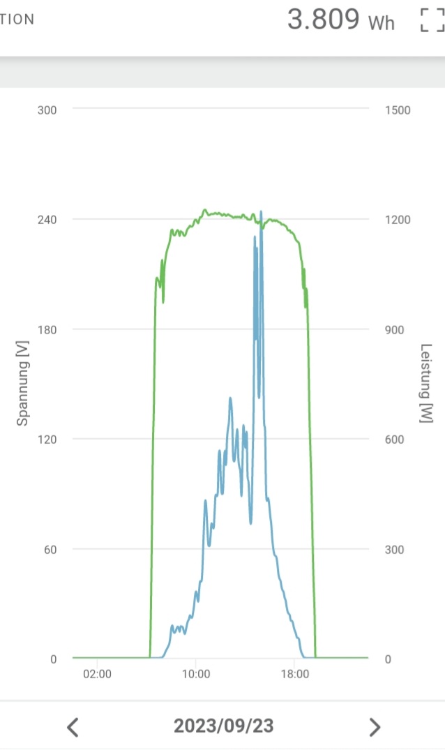

Nachtrag:grüne Kurve ist die Summenspannung der Panele, die blaue Kurve
die Leistng.

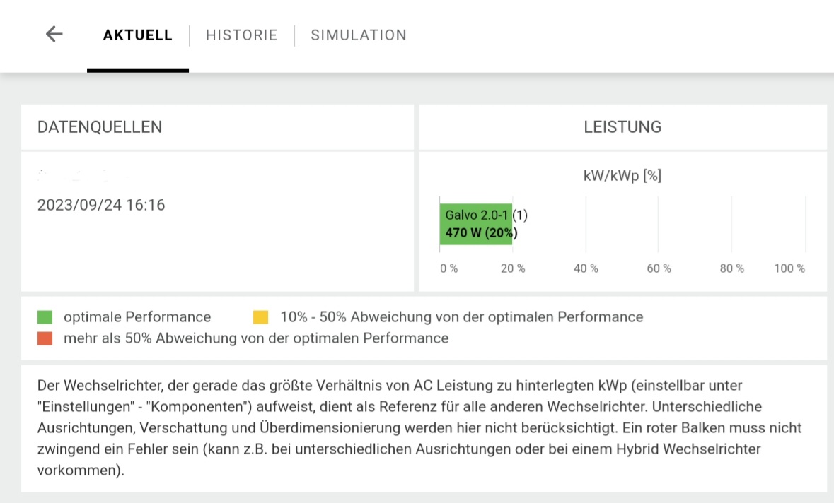

Wenn du es wissen willst vergleiche deine Anlage mit ähnlichen in deine
Nähe oder mit einer Solarwettervorhersage:
http://www.stuttgart.solar-wetter.com/
von Gerald K. (geku)
> deine Nähe oder mit einer Solarwettervorhersage:
Danke für den Tipp.
Das FroniusApp unterstützt diese Funktion (s. Beilage)

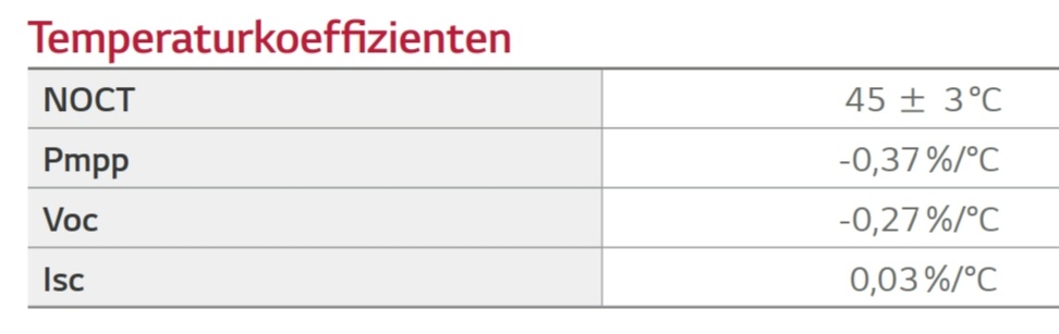

Steht im Datenblatt:
Temperaturkoeffizient von Pmax (%/0C) -0,44
Voc (%/0C) -0,37
Isc (%/0C) +0,08
85 Grad zu 25 Grad im Datenblatt sin 60 Grad.
60 * 0,37% sind 22,2 %
240 Volt mal 67,8 % sind 162 Volt !!!

Auf 162V ist die Stringspannung noch nicht abgesunken. Aber 85°C können
die Module im Sommer leicht erreichen.
Der Strom dürfte mit der Temperatur ansteigen, da der
Temperaturkoeffizient positiv ist.
https://www.enerix.de/photovoltaiklexikon/temperaturkoeffizient
0,27% = Faktor 0,0027
Bei 60° hat man um ca. 10V weniger, also 230V
