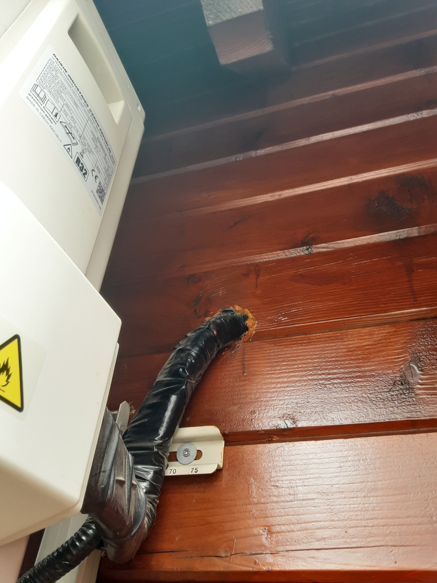

Neben den Kältemittelleitungen gibt es es noch
Spannungsversorgungsleitungen, Steuerleitungen und
Kondenswasserableitung.
Alle Leitungung wurden gemeinsam mit einem Isolierband umwickelt, die
Durchgangsbohrung mit PU-Schaum gefüllt. Ich habe keinen Holzriegelbau
sondern ein Holzblockhaus.

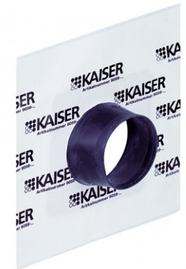

Für die Durchführung von Leitungen in luftdichten Wandaufbauten gibt es
extra Manschetten, die mit ihrer Fläche auf die Wand geklebt und dann um
das jeweilige Rohr/die Leitung geschrumpft werden (mit Heißkleber).

von Gerald K. (geku)
Foto als Nachtrag. Kann durchaus ein anderes Material als PU-Schaum
sein.

Aktuell würd ich ein 50er PVC-Rohr in die Wand einsetzen und auf der
Innenseite der Wand mit einer Klebe-Rohrmanschette an die Folie kleben.
In das Rohr eine Ringraumdichtung, durch die dann jede Leitung einzeln
geführt werden kanm (2 Kältemittel, Kondensat und Strom)
Wenn die Dichtung am inneren Ende des Rohrs montiert wird kann das Rohr
von außen dann mit Dämmstoff befüllt werden.
Klingt das sinnvoll?
von Michael B. (laberkopp)
So machen es die Profis, noch eine schöne Abdeckung innen und aussen
