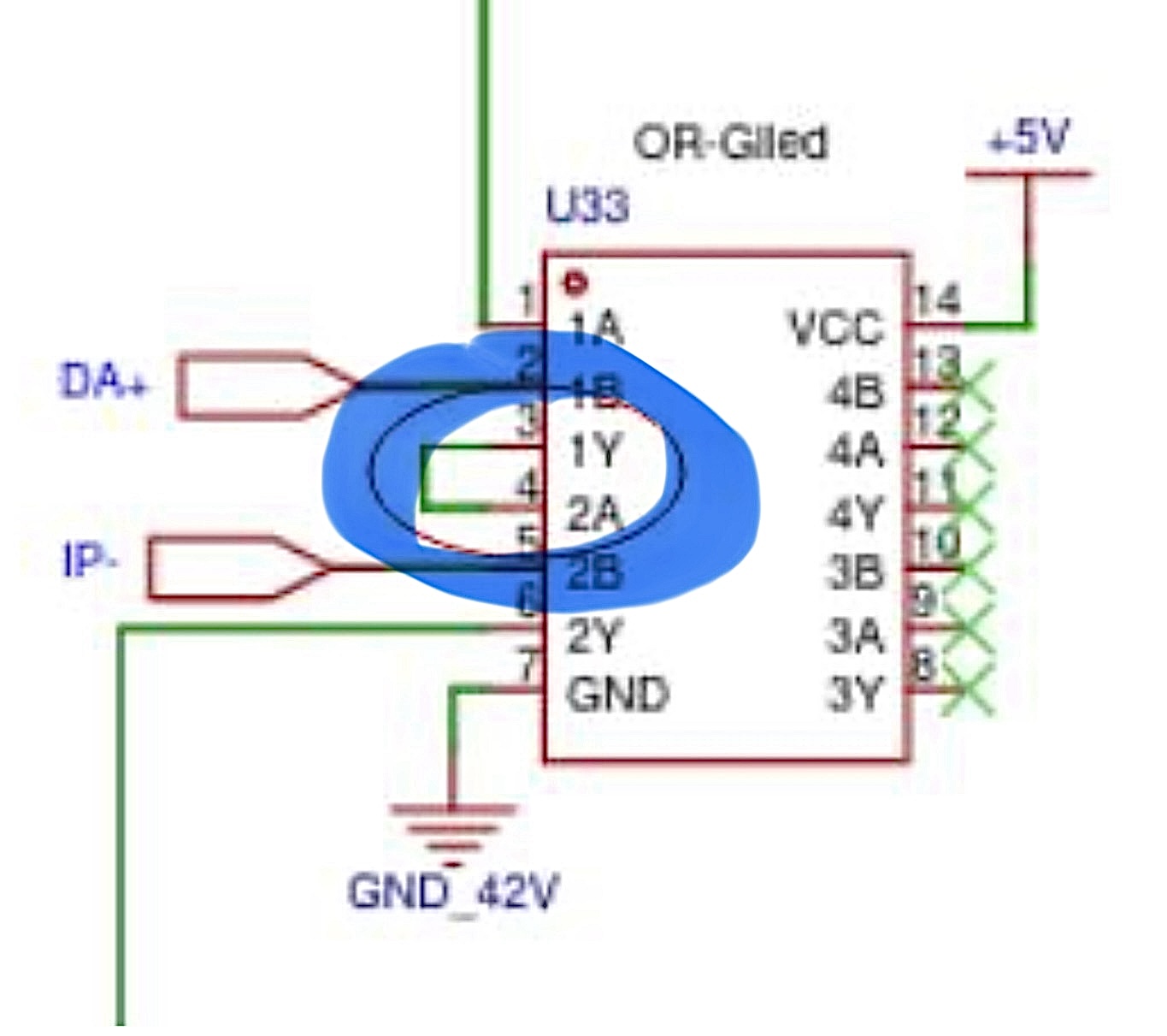

darf man eigentlich beim OR-Gatter(SN74HC32N) einen Ausgang direkt mit
einem Eingang(siehe Foto) verbinden, oder muss da ein Widerstand
dazwischen? Vielen Dank für eure Hilfe.

Kein Widerstand nötig.

von Michael B. (laberkopp)
Michael S. schrieb:
> einen Ausgang direkt mit einem Eingang(siehe Foto) verbinden
Völlig in Ordnung, sogar über verschiedene IC.
Auch wenn man Eingänge dauerhaft an Masse oder VCC legt  muss nicht
unbedingt ein Widerstand dazwischen - wenn man sicherstellen kann dass
die Spannung am Eingang NIE über der Spannung an VCC liegt, und das
sogar in den Nanosekunden in denen der Ausgang des IC zu einer
kapazitiven Last umschaltet und der Abblockkondensator des IC die
Spannung noch nicht stützt.
von Michael S. (michaelsaan)
Vielen Dank für die Hilfestellung. Ich war unsicher, jetzt kann ich
weiterarbeiten an meiner Schaltung und habe wieder etwas gelernt.
von Gerald K. (geku)
Michael S. schrieb:
> Hallo zusammen,
Dann ist der Ausgang immer HIGH, unabhängig von den anderen Eingängen.

Der TO verbindet den Ausgang des ersten Gatters mit einem Eingang des
2ten Gatters. Um das zu erkennen reicht die Abbildung die der TO
gepostet hat.
> gepostet hat.
Das hätte ich aufgrund der unterschiedlichen Signalnummern 2A-1Y
erkennen **müssen**.
Mit einer "Schaltung" wäre es auf den ersten Blick möglich gewesen die
richtige Antwort zu geben.
Asche auf mein Haupt und danke für die freundlichen, kompetenten
Korrekturen.
von Klaus H. (hildek)
Die erste Antwort war die richtige Antwort - alles Weitere war
überflüssig.
Hinzufügen kann man noch:
- Es ist grundsätzlich so bei Digitalsignalen, die innerhalb einer
Logikfamilie Verbindungen haben.
- Nur bei längeren Leitungen ist ein quellseitiger Serienwiderstand mit
z.B. 33R vorteilhaft, insbesondere bei Taktleitungen.

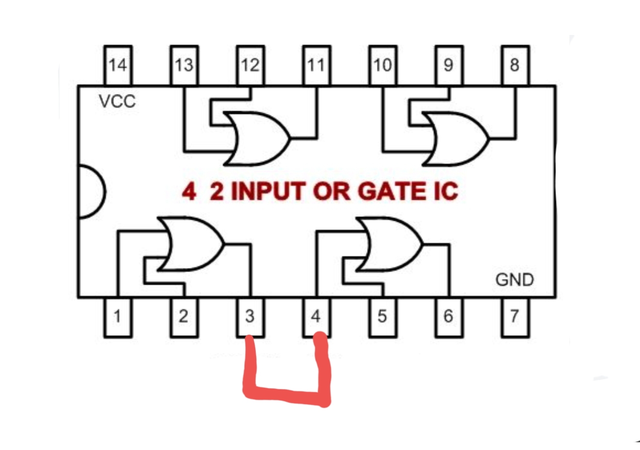

Klaus H. schrieb:
> überflüssig.
Bei Opencollector ist ein Pullup-Widerstand notwendig.
Enrico E. schrieb:
> Motopick schrieb:
>> Von einem zweiten Gatter ist im Text nicht die Rede.
>> Und ein Schaltplan fehlt auch.
> Hätte der TE statt Ziffern die Gatter ins IC eingezeichnet, wäre alles
> unmissverständlich gewesen.
So ist es!
Joachim B. schrieb:
> die echte Schaltung entsteht beim Betrachten des Bildes im Kopf wer den
> Baustein kennt!
> Für Andere muss es umgezeichnet werden.
Wäre das beim TO der Fall gewesen, dann hätte er nicht gefragt. Ein
korrekter Schaltplan wäre unmissverständlich gewesen.

von Karl B. (gustav)
Beitrag "Re: OR-Gatter-Ausgang mit Eingang verbinden"
Ein Blick ins Datenblatt spricht Bände:
"buffered"
Also keine diesbezüglichen Probleme zu erwarten.
Das kann nämlich durchaus anders sein.
https://electronics.stackexchange.com/questions/279328/unbuffered-vs-buffered-cmos-circuits
ciao
gustav
von Harald W. (wilhelms)
> Baustein kennt!
Wer ihn nicht kennt, lädt einfach das entsprechende Datenblatt.
Die Typenbezeichnung hat der TE ja extra angegeben. Wobei die
Schaltung wohl auch beim einfachen 7432 die gleiche ist.
