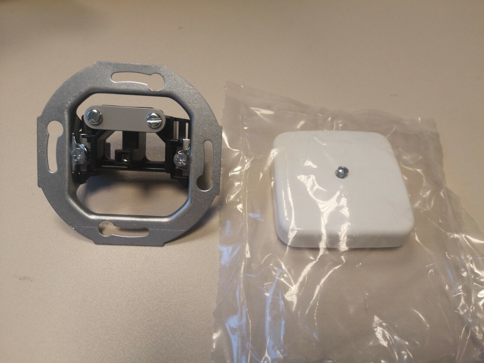

ich benötige eine Blindabdeckung. Es gibt von Jung 2 Varianten, aber
beide haben keine Krallenbefestigung. Die vorhandene UP-Dose hat jedoch
keine Schraubdome (Haus Baujahr 1965). Und es ist eine einzelne Dose, so
daß ich kein benachbartes Element (z.B. Steckdose) zum Halten der
Abdeckung mittels 2-fach-Rahmen nutzen könnte.

Nimm die Blindabdeckung und schraube diese mit Dübel diagonal an die
Wand. Fertig...
von Dieter R. (drei)
Das Ding hat einen Tragring mit 4 Schraublöchern für UP-Dose und 4
Löchern in den Ecken zur Wandbefestigung (mit Dübel, wie von Hubert M
erwähnt). Bei Jung im Text beschrieben, Abbildung z. B. bei Hornbach:
https://www.hornbach.de/p/jung-cd-594-0-ww-blindabdeckung-cd-alpinweiss/7129126/
von Thomas R. (thomasr)
Ohne Gerät kann es keine Krallenbefestigung geben da sich diese an dem
Gerät abstützen muß (Gerät = das Plastikteil in der Mitte, wie
Steckdose, Schalter etc.)
Da hilft wirklich nur dübeln.

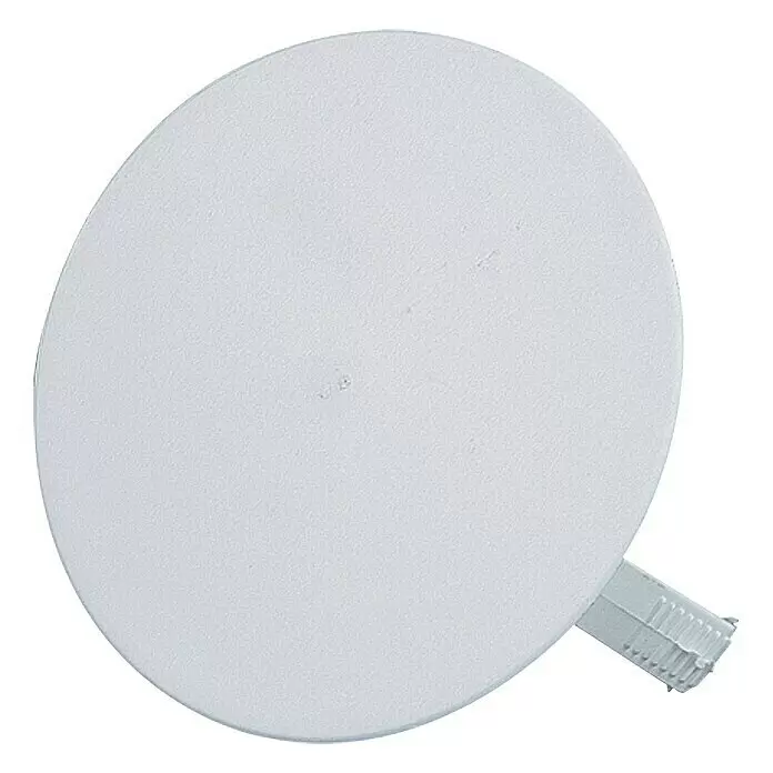

von Nevs (noname_user)
Federdeckel sind dir wohl zu einfach oder instabil ?
https://media.cdn.bauhaus/m/492143/12.webp
Für die Krallenbefestigung müsste man im Deckel drin ein stabiles
Plastikteil aufkleben, um den Gegendruck für die Krallen zu haben, nur
sowas sollte es auch fertig geben?

von Lars R. (larsr)
Was spricht gegen eine Herdanschlussdose?
Bei Busch nennt sich das "Blindzentralscheibe"
Braucht dann zwar einen einzelnen Rahmen und das Ergebnis ist nicht
unsichtbar, aber das ganze ist service- und kinderfreundlich.
Die gibt es von jedem Hersteller und Programm. Da hast du aber zur
Abstützung immer ein „Gerät“ in der Mitte, auf dem Bild auch schön
erkennbar.
