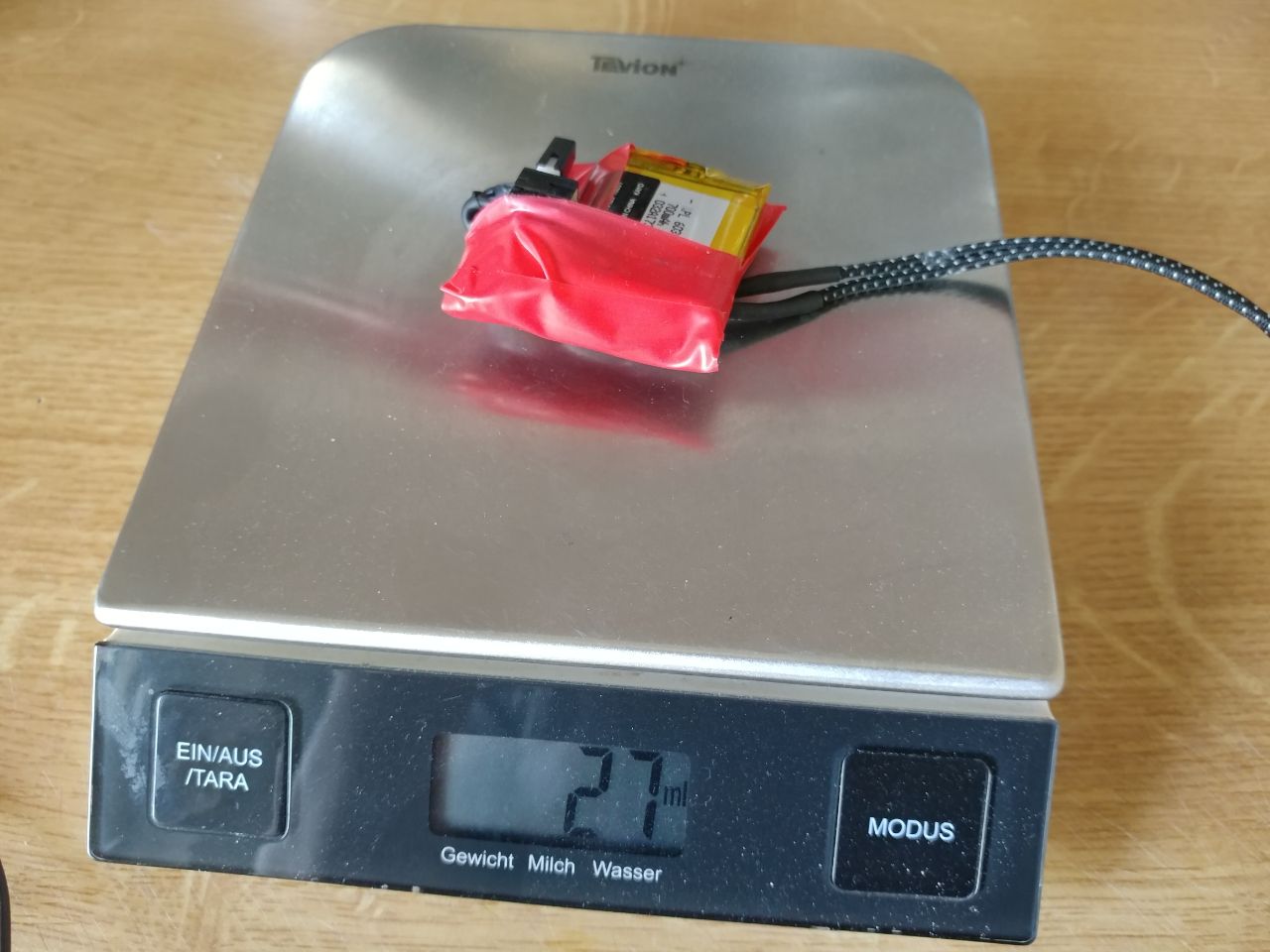

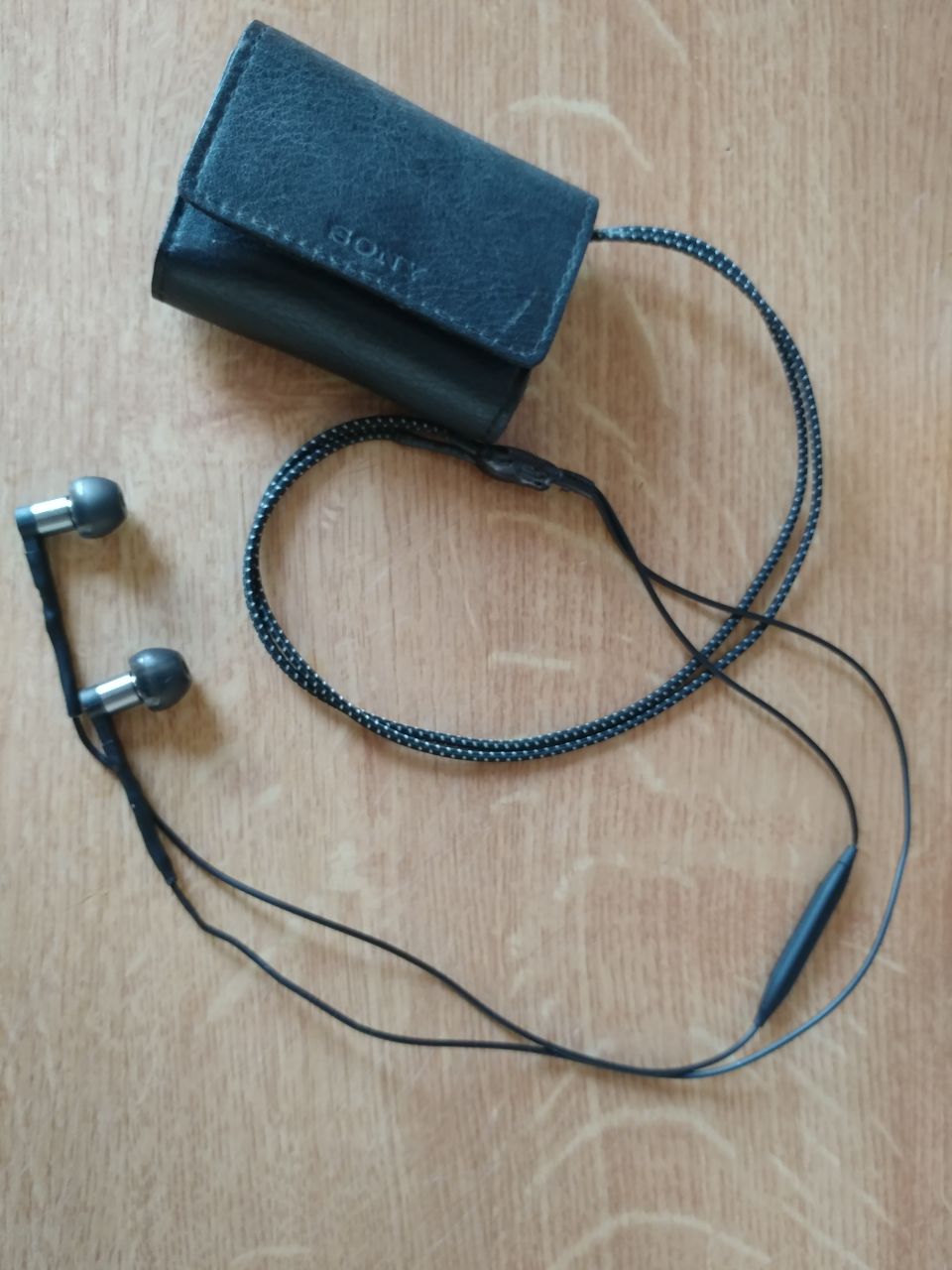

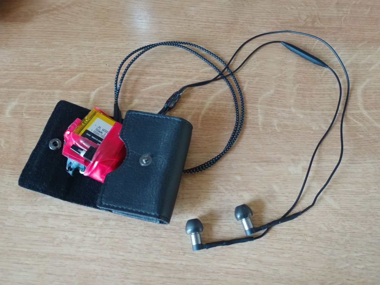

Für die Grabbelkiste war mir das Bluetooth-Modul aus einem 300-Euro Kopfhörer dann doch zu schade. Habe mir das mal zusammengebastelt. Funktoniert super! Vielen Dank für den interessanten Input! :) Nachtrag: Ups! Hab' ja Milliliter gewogen... :-D
Bearbeitet durch User
Nochmal korrekt gewogen! ;)

...also hast du die Kopfhörer nun einzeln angeschlossen und die Herausforderung damit vermieden? ;) Klaus.
Klaus R. schrieb: > ...also hast du die Kopfhörer nun einzeln angeschlossen und die > Herausforderung damit vermieden? ;) > > Klaus. Richtig! Im Prinzip ein Bi-Wiring, oder? :-D So war das Modul im Kopfhörer ja auch angeschlossen. also je ein Kanal/Verstärker je Schallwandler.
